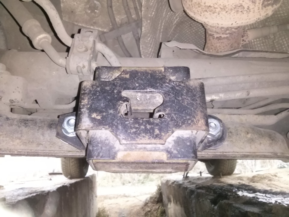

Продолжаю бороться с шумом, гулом.
На этот раз поставил на передний подрамник дампфер с заднего подрамника мазды.
Эффект незначителен, но есть.

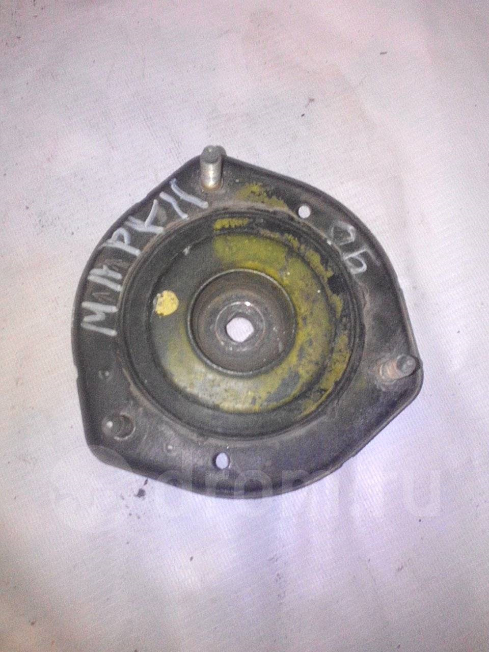

Также у меня стоят депфера на передних стойках от матрешки и на заднем подрамнике от нее же.
И один самодельный на переднем рычаге, как опиывалось на форуме FFclub: из свинца и сайлентблока от 2108.

Привет тоже хочу уменьшить шум подвески, а если купить опору стойки она стоит 300 р и навешать на болты груза? И поприкручивать на подрамник? Он же будет работать как дорогой демпфер?
Неизвестно, надо чтобы частота определенная была
Есть возможность купить с разных машин заводские демпфера за 1000р, как ты думаешь брать, можно всю машину обвешать ими ?

поставь демпферы на передние рычаги, от них приход реальный
От мазды ? Или как на форуме на рулевые? Я самодельный на один рычаг поставил.
На форуме пишу, что демпферы от Мазды на рычагах менее эффективны, чем самоделки. у меня стоят самоделки.
у тебя какой ник на форуме?
такой же. но пишу я там, мягко говоря, мало. в основном потребляю инфу от туда
А сколько стоят эти демпфера на разборке?
По разному, как договоришся… Я по 300-500 руб, дороже не беру.

От демпферов есть, от ЗХ еще не проверил .
Передние демпферы ставил?
На передние амортизаторы только от мазды 3 поставил
Разницу ощутил?
