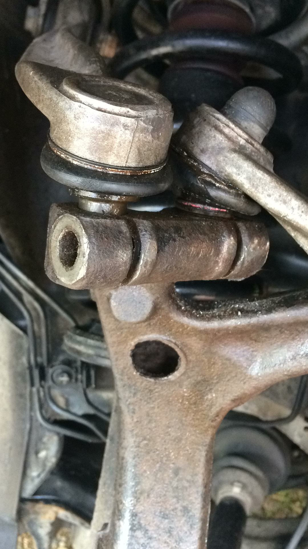

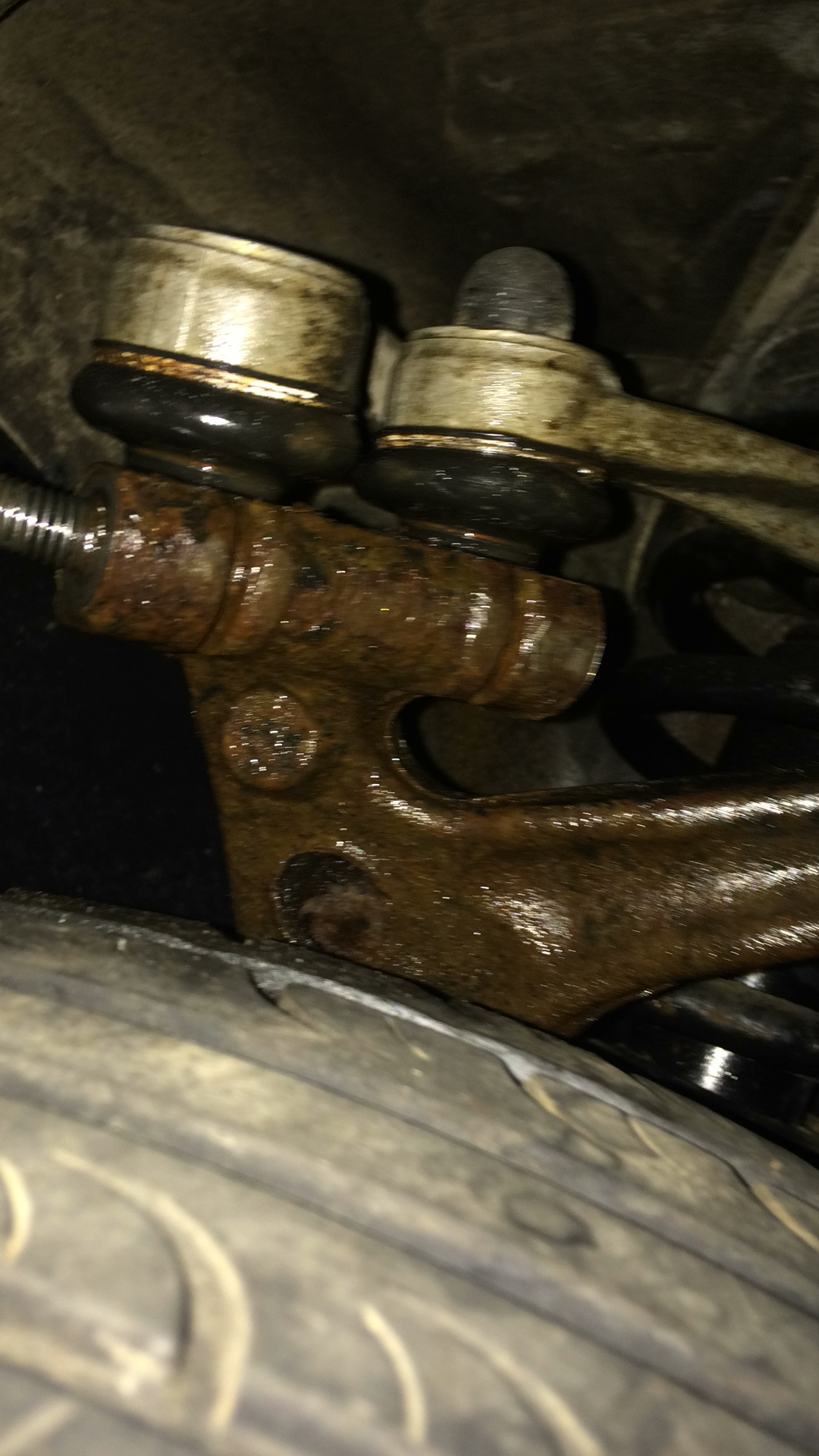

Главное и самое паршивое место пяти рычажной подвески это тот чудесный болт, что держит верхние шаровые в кулаке, и так, мне не повезло его извлечь легко с обеих сторон и вот что я предпринял:
Halt! Предостережение! Не пилите болт через пропилы в кулаке!

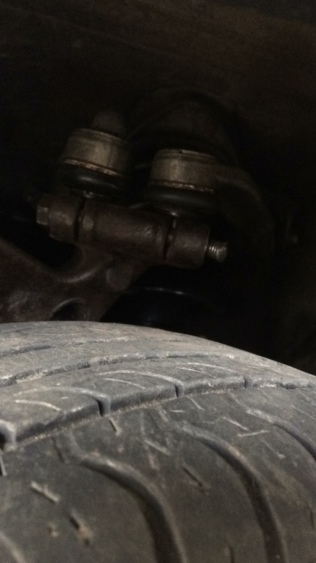

1) сношения я начал так: откручиваем гайку данного болта, за шляпку (если он не двигается) преднатягиваем его вверх или вниз и аккуратно обстукиваем кулак твердой киянкой или на худой конец молотком, обильно поливаем вд 40.
Правая сторона у меня так стронулась, сначала градусов на 5-10, а потом после 1 часа сношений, он стал проворачиваться полностью, дело сделано, выбиваем и снимаем.

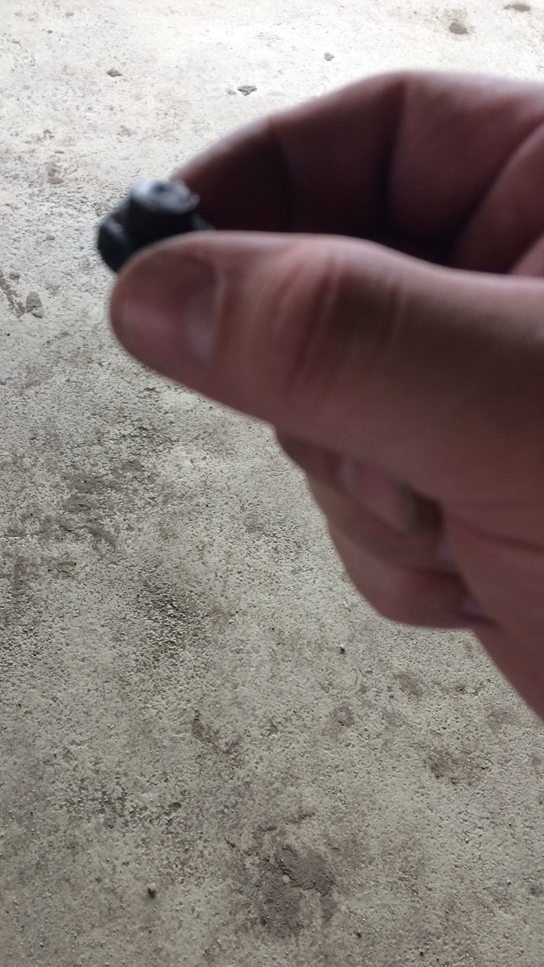

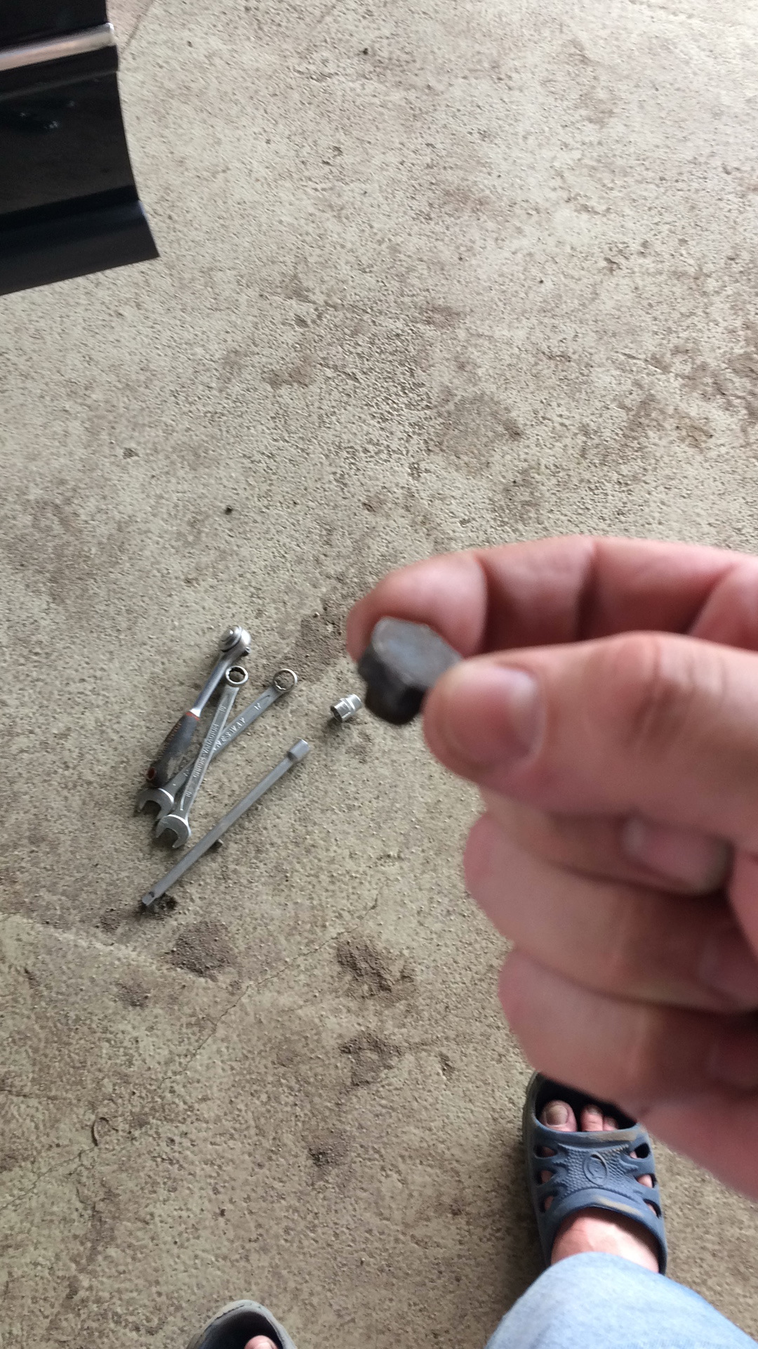

2)А вот вторая сторона не так легко сдалась, закисла жутко, да и болт видимо стоял сыромятный, в стоке идет с классом прочности 8,8 и оксидированный, а там стоял обычный. При попытке раскачать его за шляпку, она оторвалась
(болт ранее был заломан и треснул почти на половину толщины, о чем говорит коррозия на месте отрыва от тела)
— попытка преднатянуть с другой стороны за гайку не увенчалась успехом, приваривал к болту гайку, и бур перфоратора(один преднатягивает, второй аккуратно стучит перфоратором в режиме отбойного молотка), сдвинул лишь часть до прорези шаровой переднего рычага.
— далее мне стало лень сношаться столь жестоко и я сточил гайку и бур с болта, накернил его и высверлил (сверло на 4, а далее аккуратно на 8, главное ровно просверлить), а остаток болта я выстучал обрезанным гвоздем, и все бы здорово, если бы не закис болт рулевого наконечника, тот что зажимает его в кулаке, не выстукивался, за что я его и высверлил.

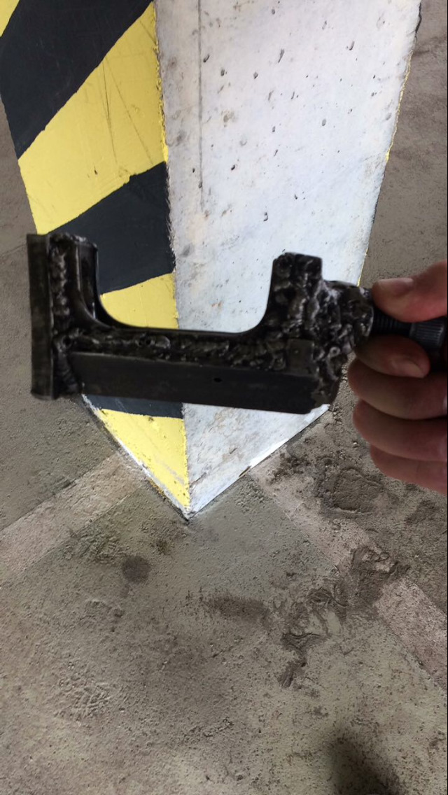

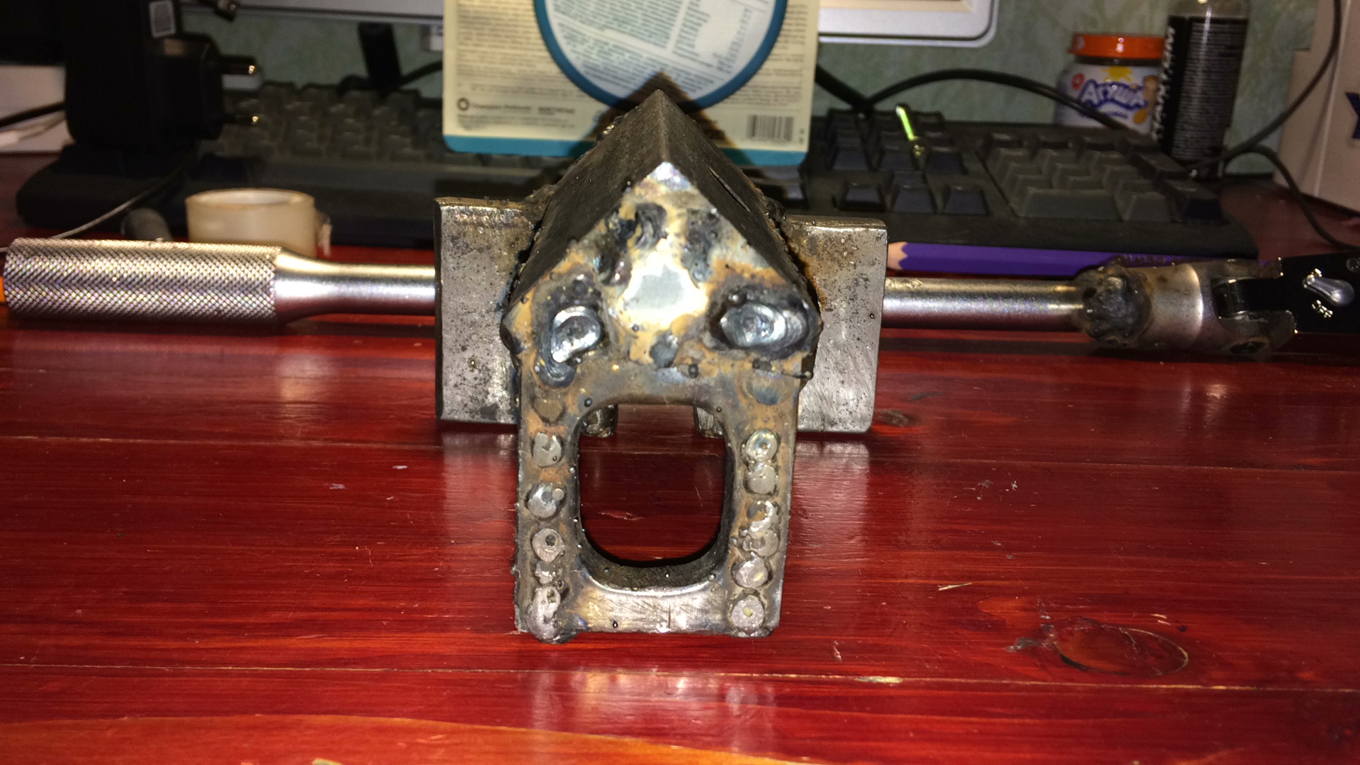

Что еще могу сказать, можно попытаться запилить съемник для чудесного болта кулака, но он его заминает и гнет, хотя может и помочь, я такой варил, и другу на ауди успешно применял,
но тут все зависит от того, насколько болт закис в кулаке, вот как то так.

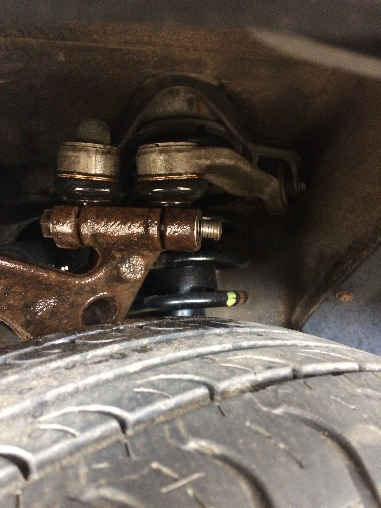

Верхние рычаги удобно, быстро и легко меняются, если снимать их с треугольником и стойкой, но что бы не трахаться с этим, нужно открутить рулевой наконечник от кулака)))

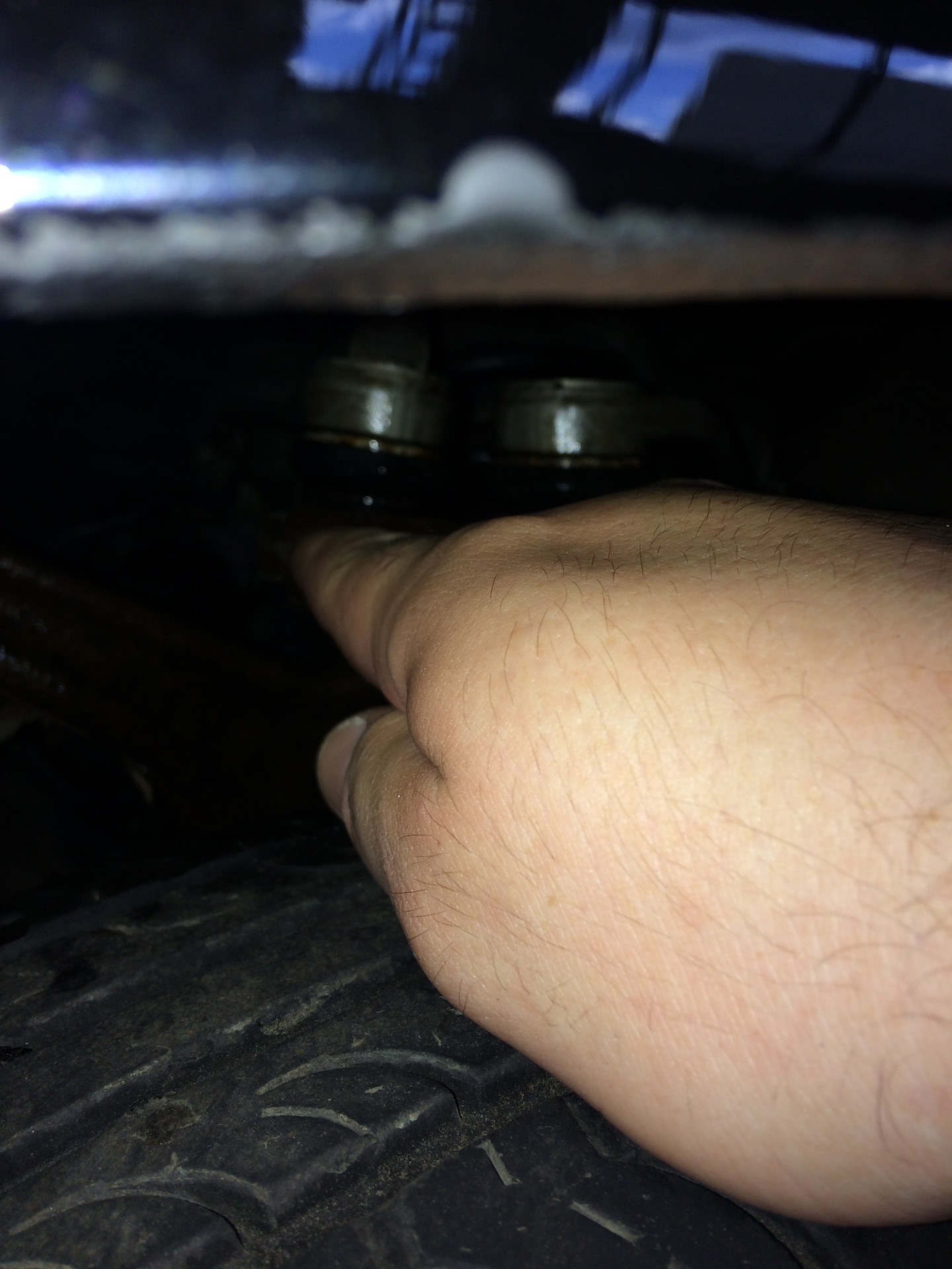

Как не порвать сайлентблоки после установки — до снятия, рулеткой меряем расстояние от треугольника до рычага, там поимерно 9-10 см, или если старые сайленты не рваные, то выставляем новые рычаги по положению старых — и все будет хорошо, но! Болт амортизатора тянем только когда машина стоит колесом на земле, иначе порвем сайлент нижнего рычага, обращаю внимание, что снизу для откручивания болта амортизатора, лучше всего брать длинный ключ на 18, ибо некоторые ставят его гайкой к ногам пассажира а не по движению вперёд, и его неудобно откручивать, надеюсь инфа будет полезной.

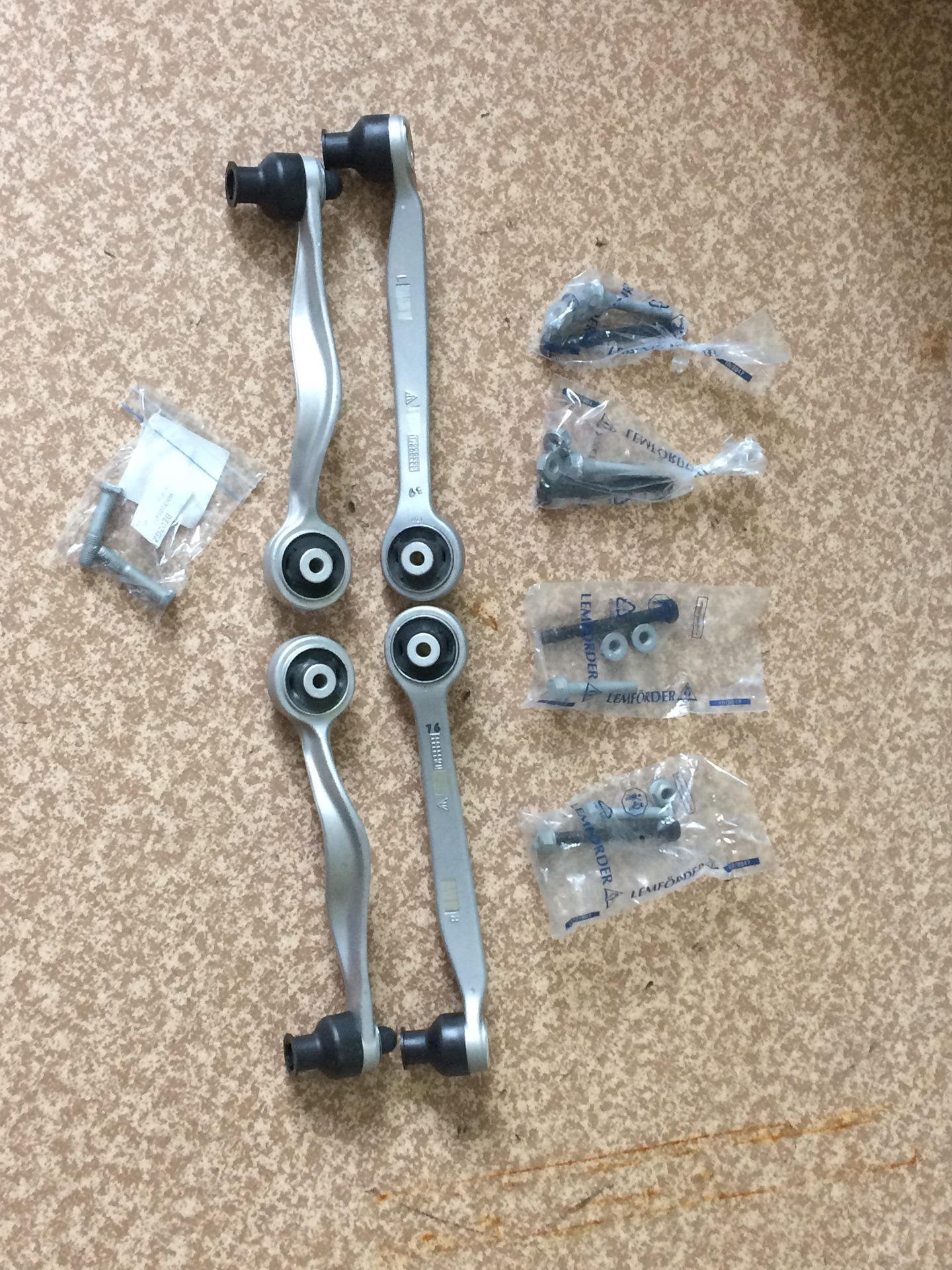

Что брал:
Рычаги лемфердер —
они же оригинал, болты крепления к ним идут в комплекте, специальные болты наконечников — оригинал

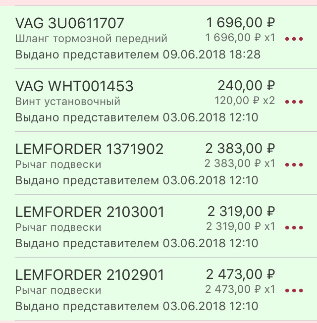

Цена по запчастям — порядка 11 тысяч рублей.
Вот как то так
Комментарии 4
А сами рычаги за сколько покупал?
Где то в среднем 2350 штука
