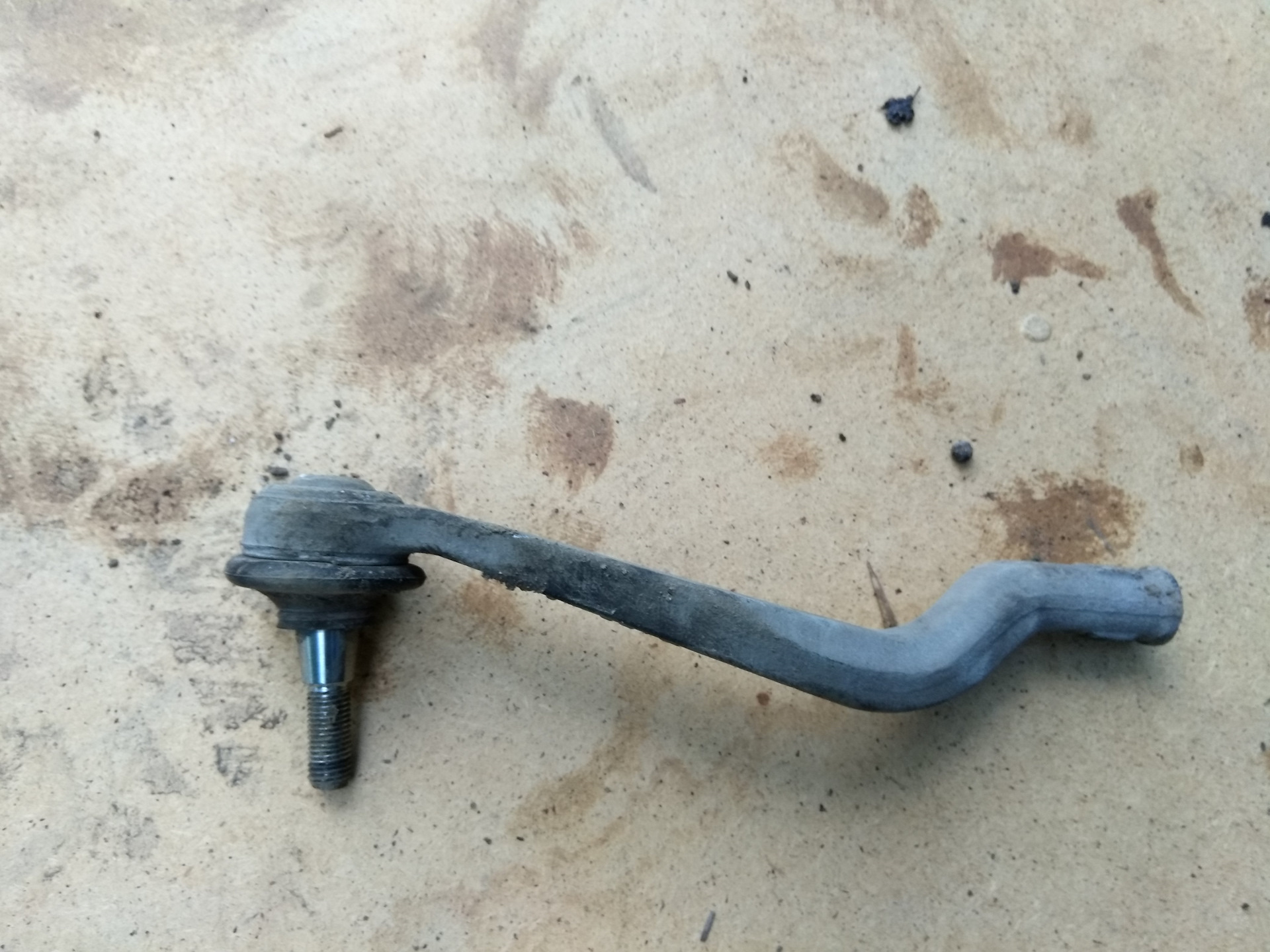

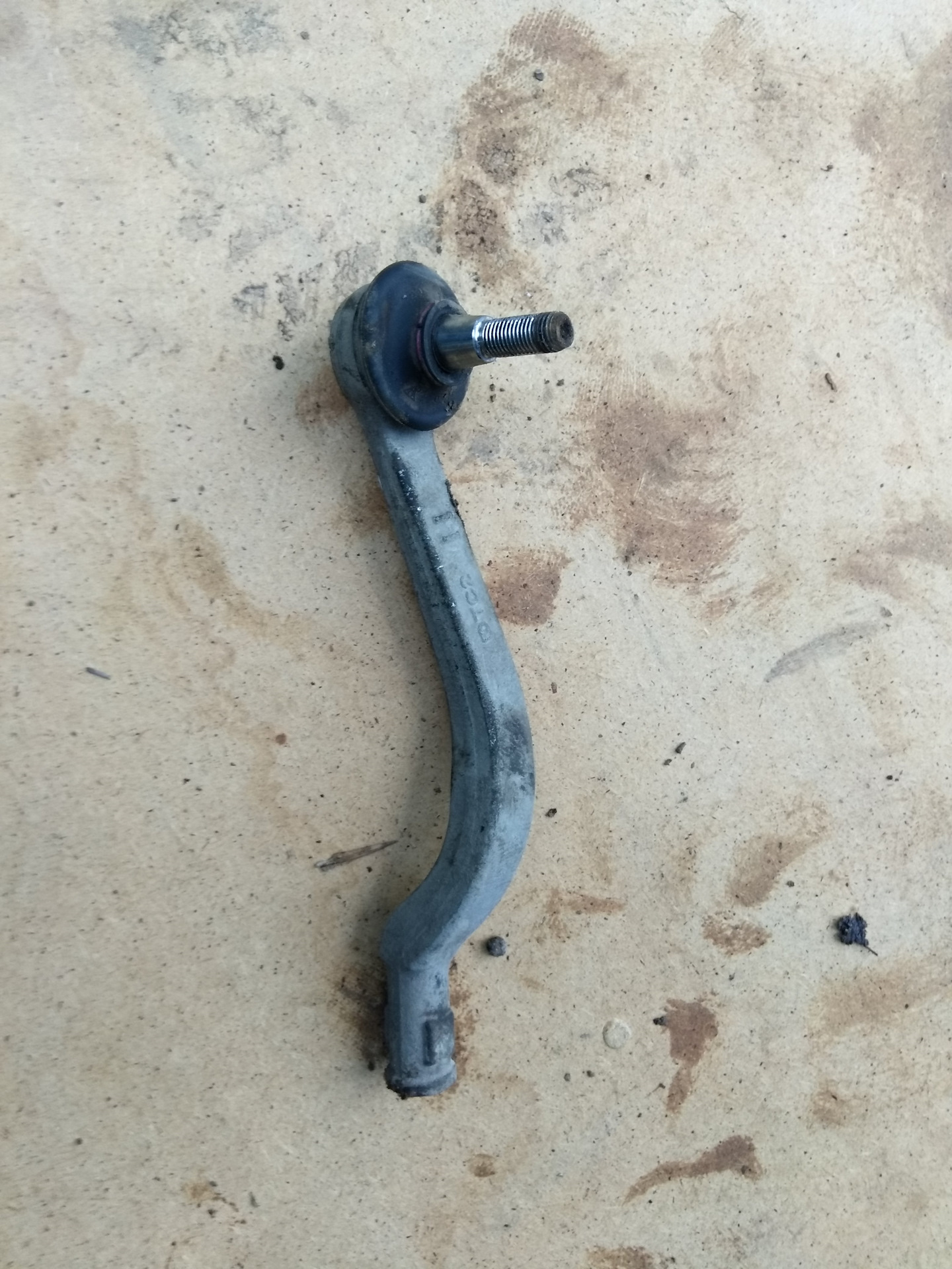

Что-то начало постукивать спереди с лева . Подумал что опять шаровая сдохла К официалам решил не ездить, друг помог с гаражным сервисом .
После осмотра был поставлен диагноз : Люфт наконечника рулевой тяги . Поменяли быстро . На вид тяга выглядит хорошо, пыльник целый . Люфт большой .

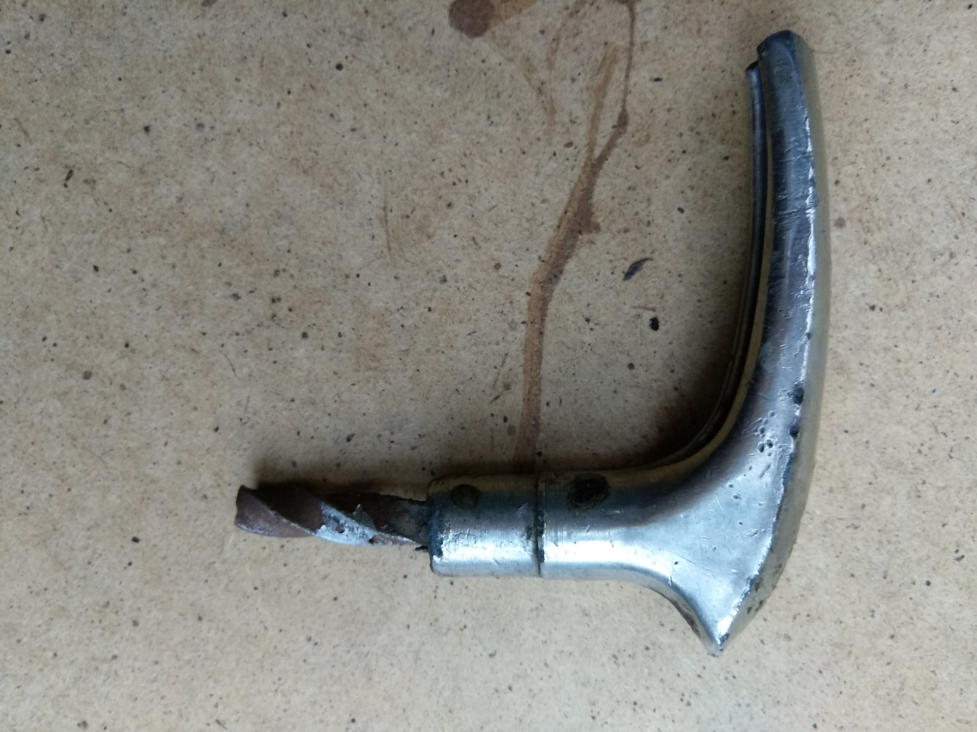

Потом решил самостоятельно поменять масло в двигателе . Это я погорячился, стал откручивать маслосливную крышку, "ключ" не выдержал

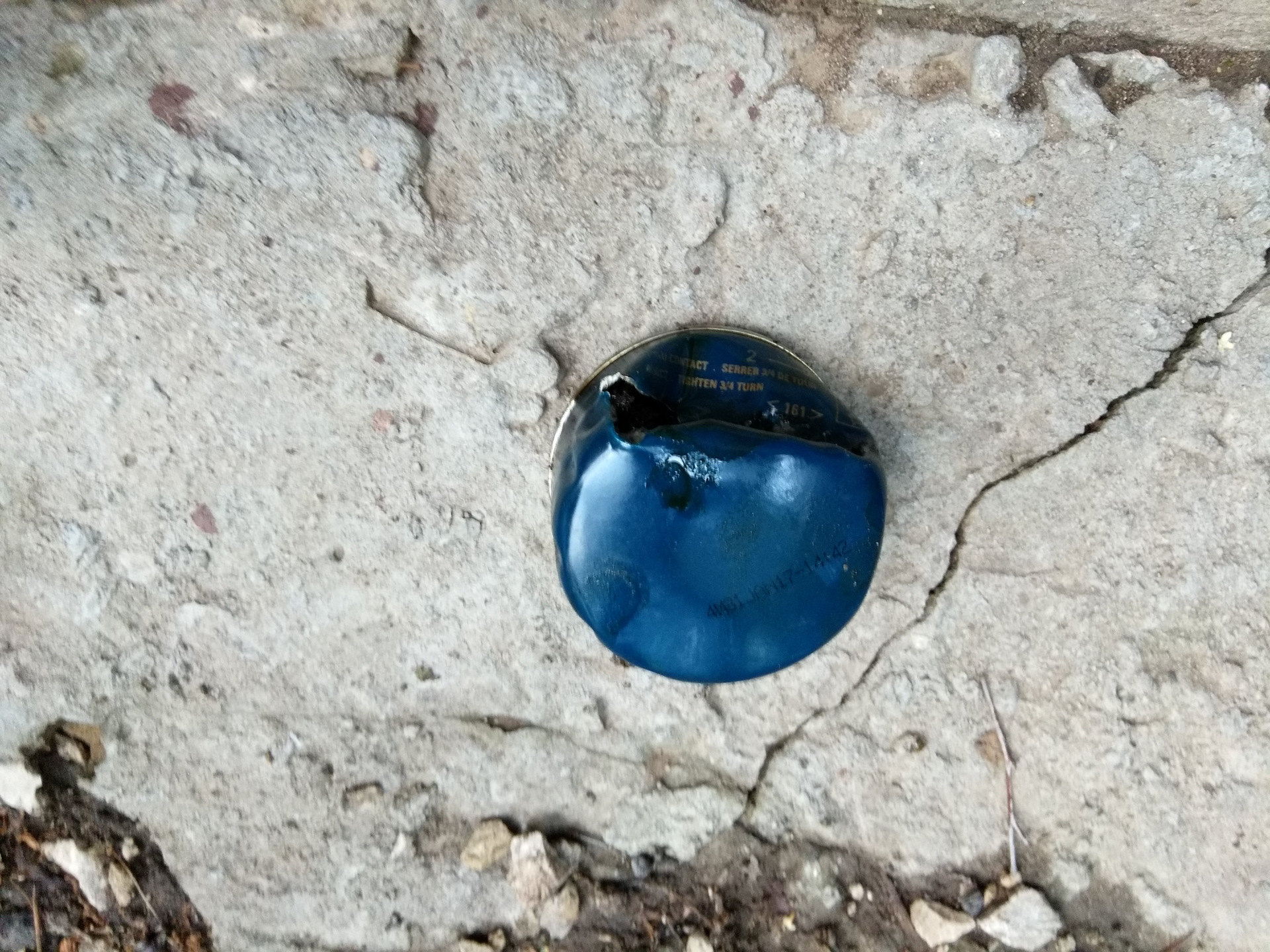

Ладно, после танца с бубном и мата, сломал всё что мог использовать . Пробку открутил . Пришло время масляного фильтра . Закручен насмерть, проверенная монтировка только порвала фильтр .

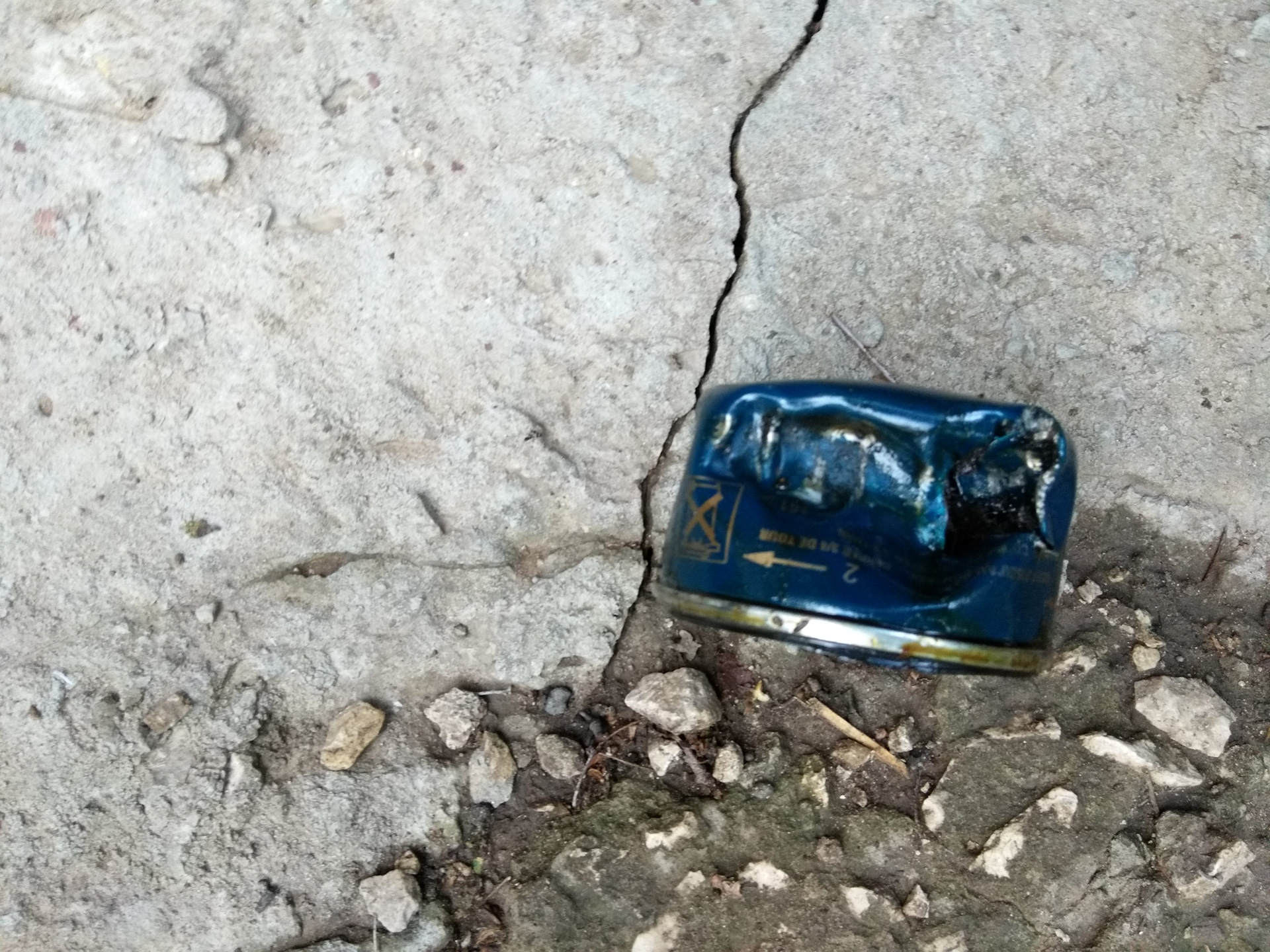

Пришлось упереть кусок трубы и несколькими ударами молотка, открутил . Не на одной машине никогда не было проблем с масляным фильтром . На Ларгусе просто жуть какая-то . Даже если я закручиваю его от руки в сервисе с трудом откручивают съёмником .

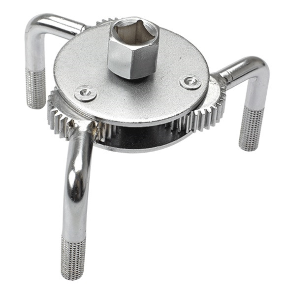

Купи себе съемник "Краб" для фильтра и будет тебе счастье).
В сервисе, два съёмника использовали, один из них именно такой, Но открутили в результате монтировкой ))) Я вообще теперь склоняюсь к тому что дешевле будет в гаражном сервисе менять масло .

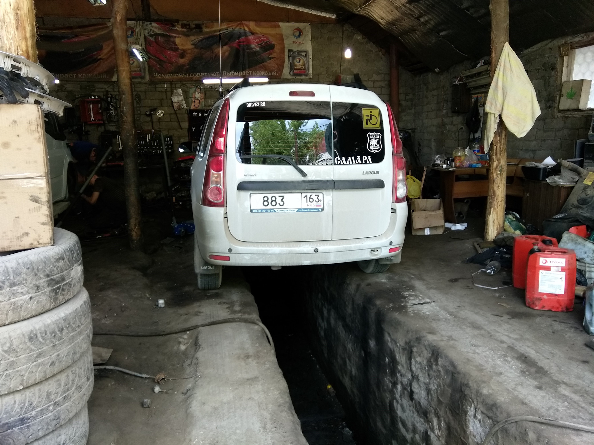

Яма — жесть…
Окоп))
BMV69
Яма — жесть…
Я в начале предложил чтоб они сами машину загнали на яму ))) Пришлось самому, если честно, страшно было .
