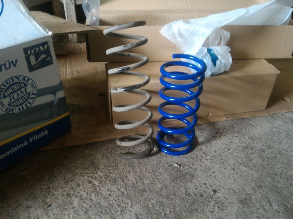

Собственно установил я себе винты. Сказать что я счастлив — значит соврать.
Установка простая, ни чего сложного, можно и одному поставить.
Для пробы поставил всё на самое высокое положение (думал будет комфортно ездить, наивный), езжу как на горном козле который скочит даже на самой маленькой кочке. Маневренность конечно шикарная, этого не отнять!
Но возникла еще проблема помимо "горного козла", жопа окривела, левая сторона именно зада ниже правой на 1 палец. Что на высоком положении, что на нижнем. Думал из-за опорной резинки которая над пружиной стоит, она там какая-то была продавленная, хотел брать оригинал, но ждать надо. Заехал в магазин взял опоры от ваз 08-09 от задних пружин.
Вытащил свои один в один, толи до меня такие ставили, то ли с завода такие идут, но не суть, единственное пришлось разрезать их.
По итогу, ни чего не изменилось, левая сторона ниже.
Что делать не представляю😢

Поменяй местами рычаги серпы если будет все наоборот то они, а эти резины вообще там лишние
Т.е. Можно вообще без резинок? Пружину на металл или оригинальные поставить?
Да.
Померий развал с помощью смартфона хотябы, слева и справа полюбому будут отличия,
Короч лечить надо ходовку
GidBita
Можно без резины
