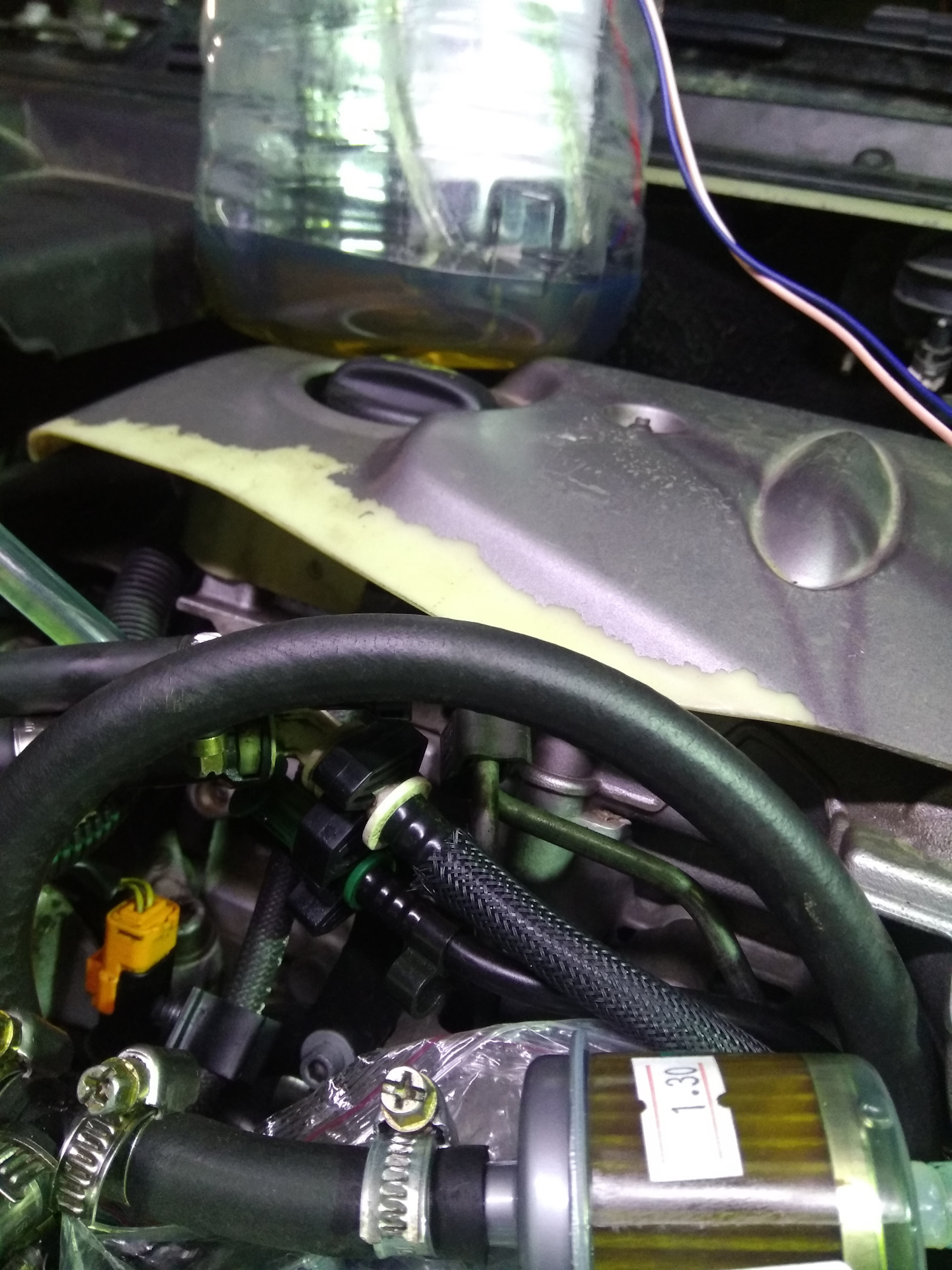

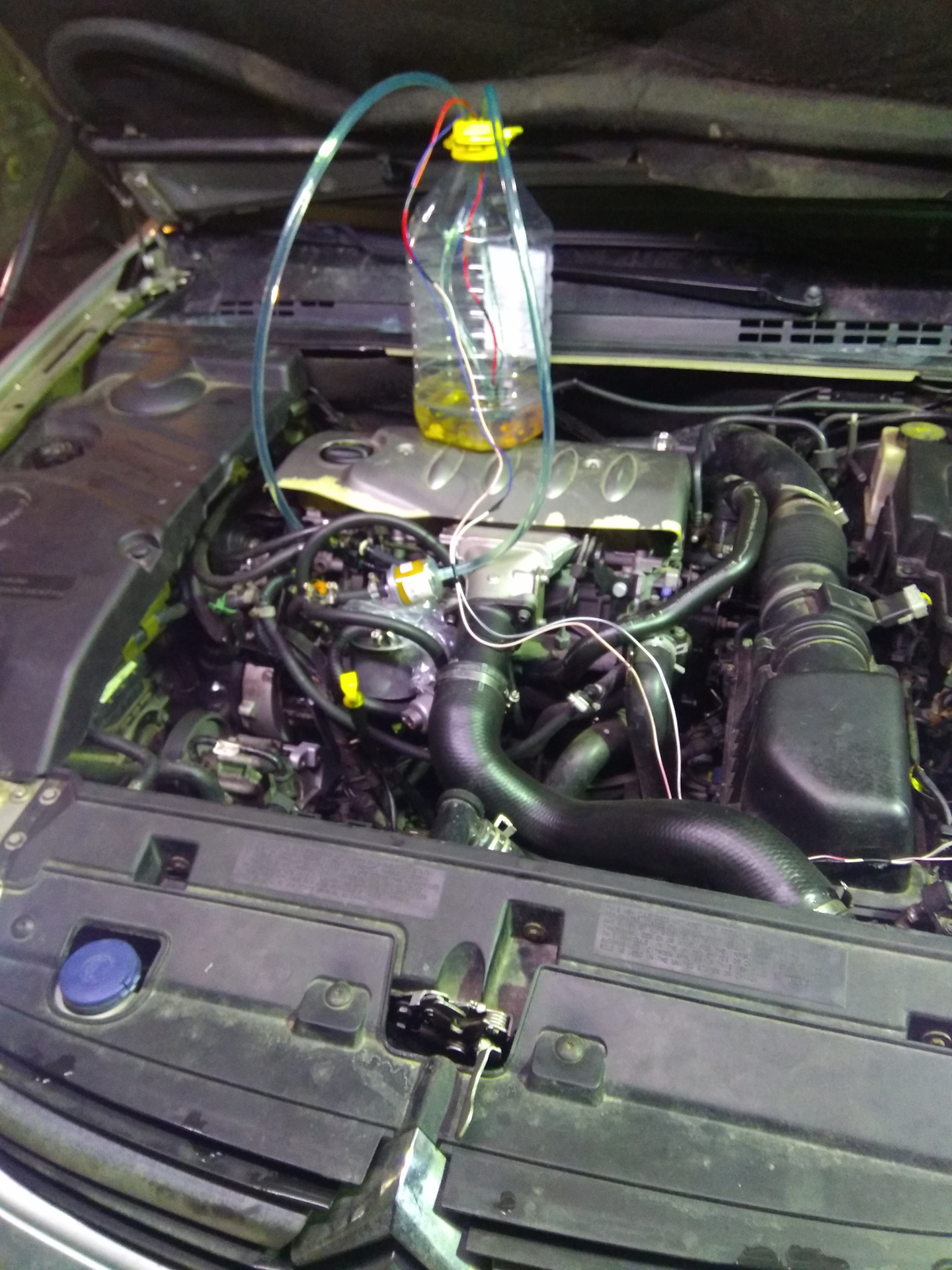

О. тоже МЛом поласкал свой 2.2hdi. Нужна большая бутилка, тудой насос подкачки и подкидываем его к тнвд вместо бака. И не забываем отключить свой насос подкачки(который в баке) Лучше эту процедуру проводить на улице (дужа едкая зараза) А, и пропускать нужно через фильтра(и на подачу и на обратку вешать)
В 1.9 dci 120 лс нет подкачивающего тут груша и намного все проще
тогда проще.
Тоже лавром мыл?
да
И что вышло после промывки? Какие изменения?

Тоже лавром мыл?
Я мыл в профилактических целях и разницы не заметил по работе двс. Форсунки и так в нуле были.
Понял
Но соляра с обратки жуть какая шла темная.
Значит что то было в системе
ставь 2 фильтра обязательно
Хорошо. Я так и планировал
