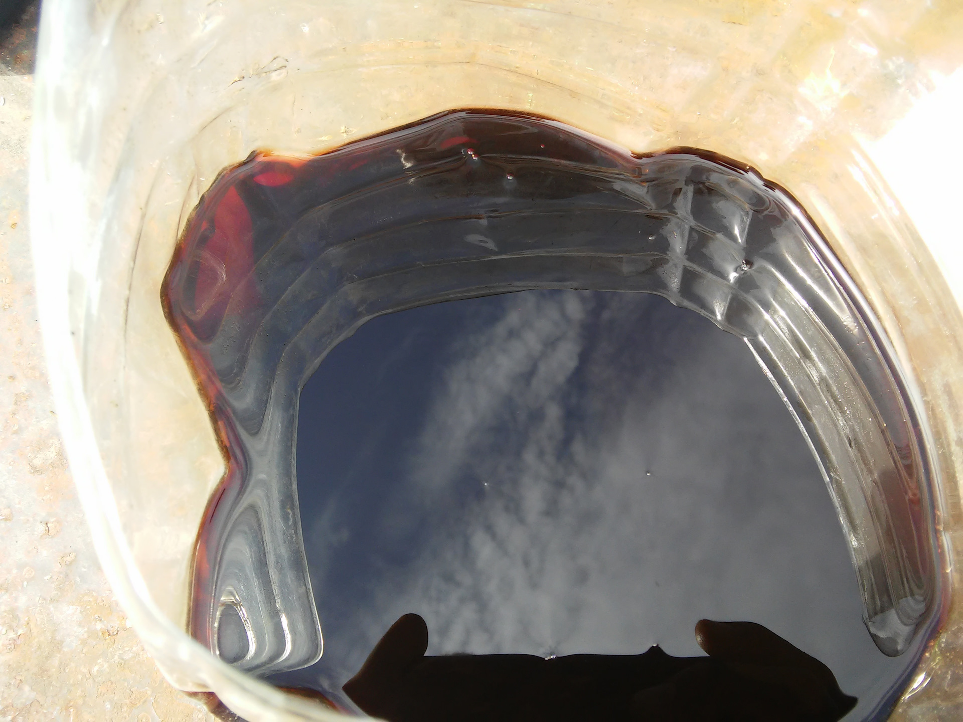

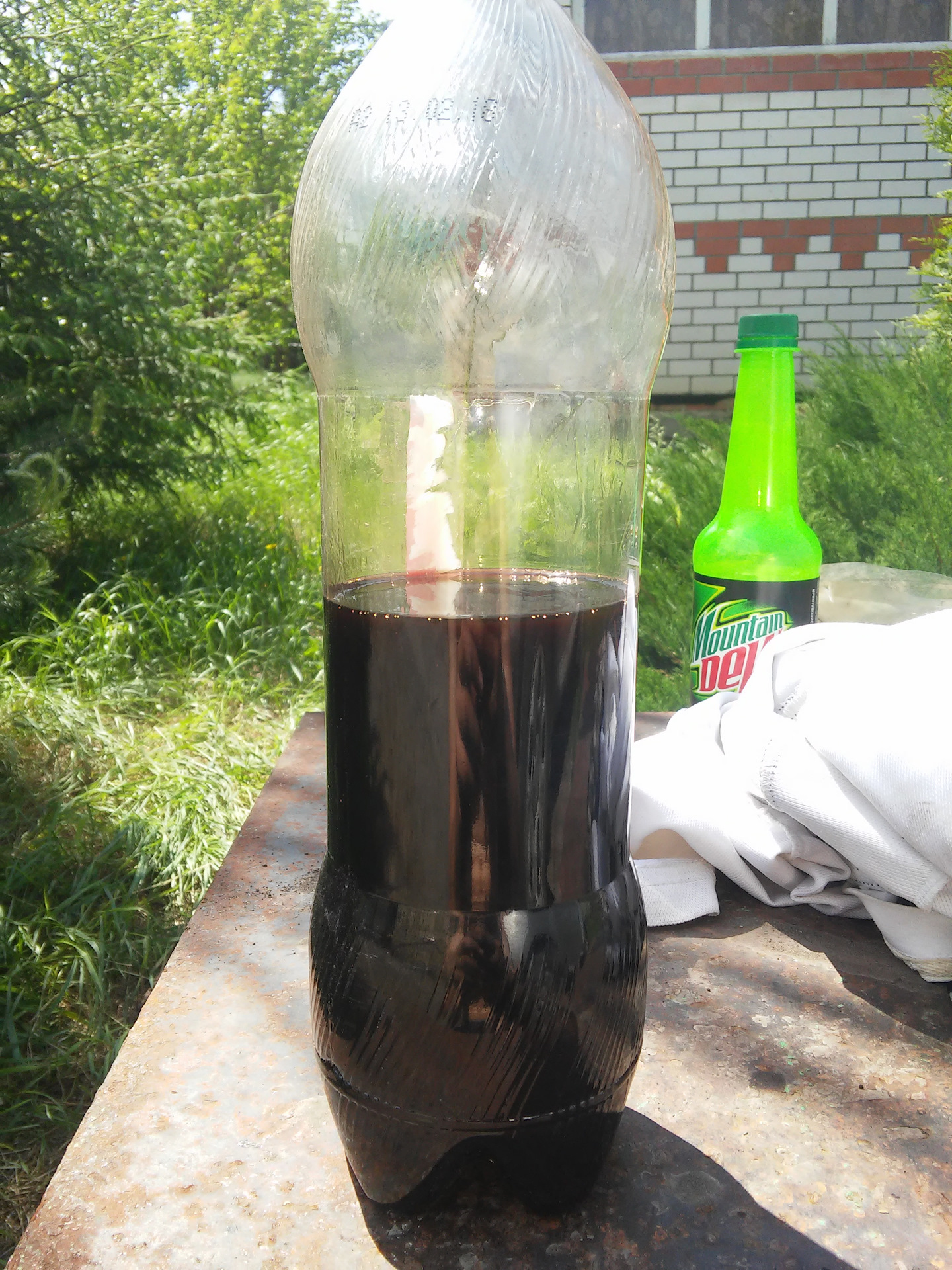

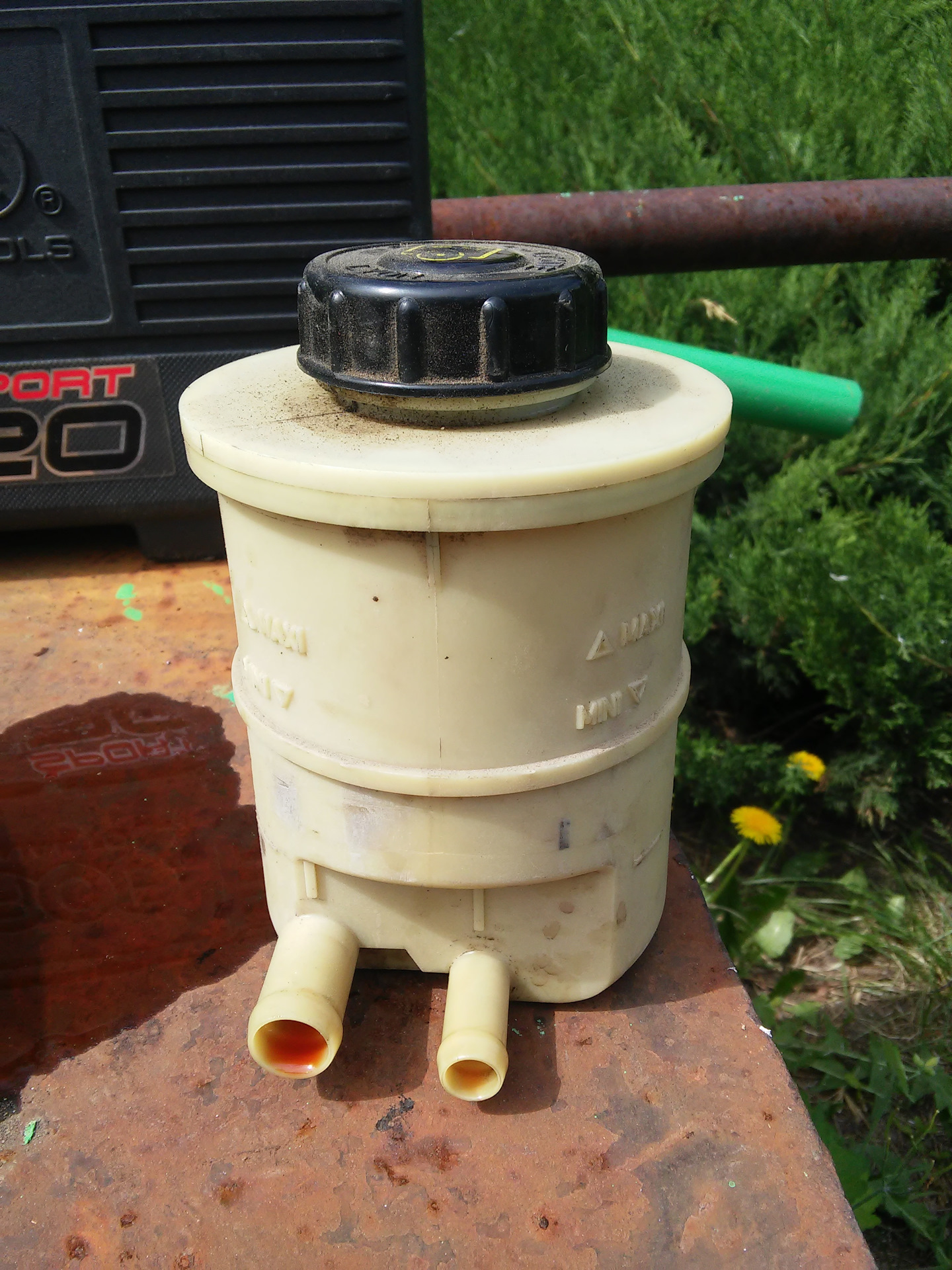

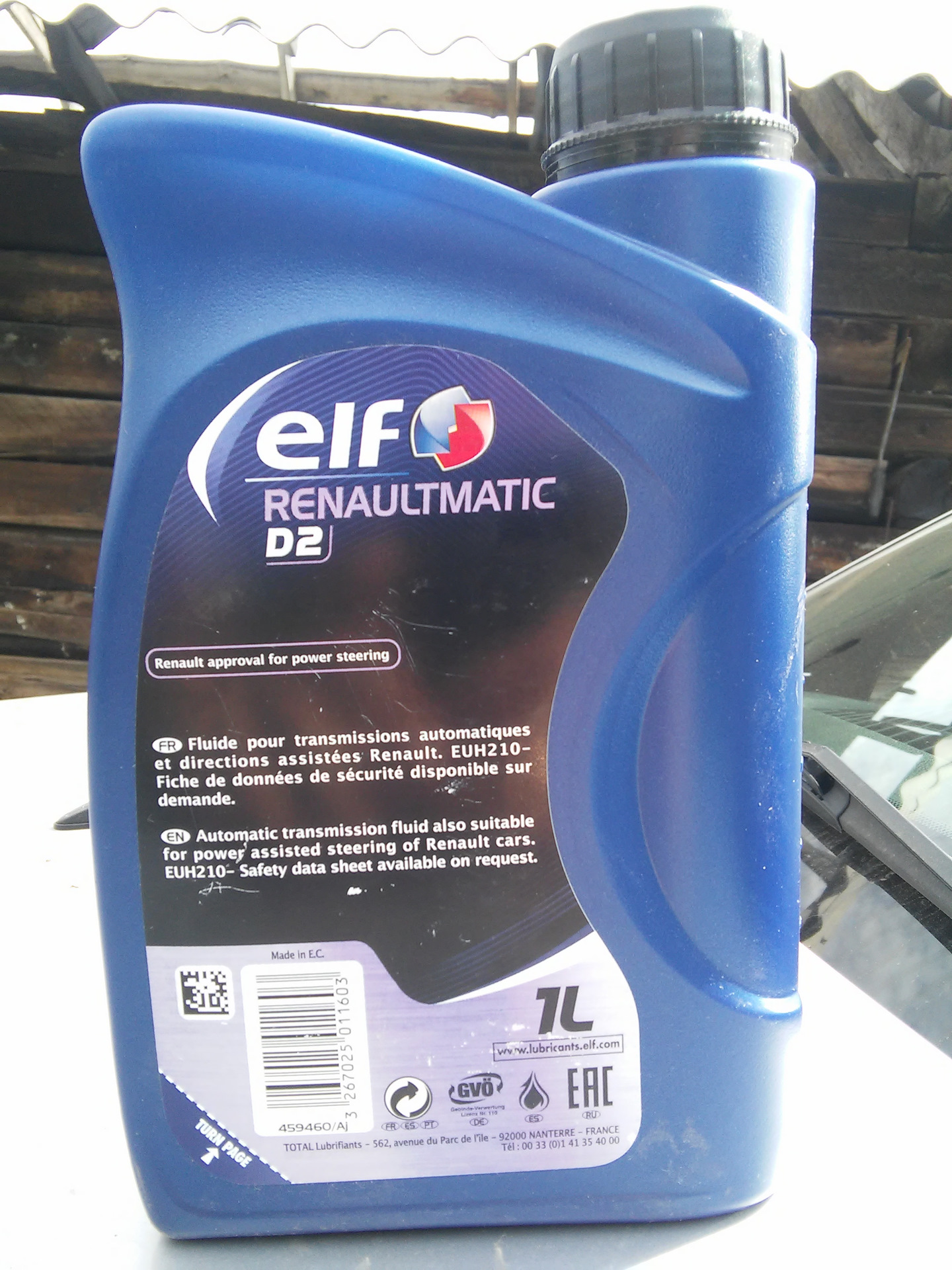

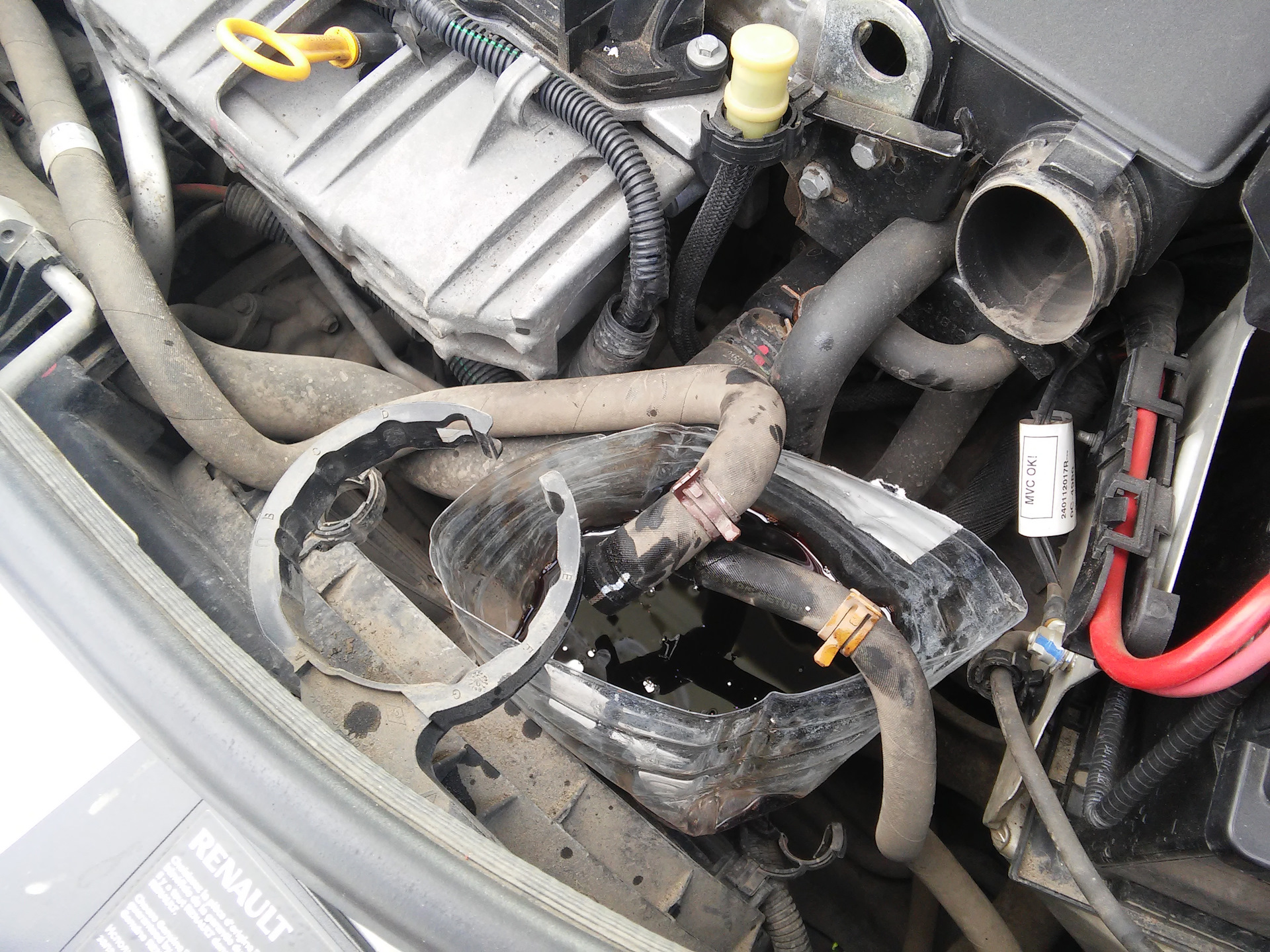

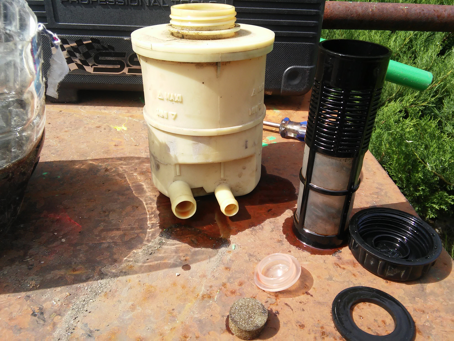

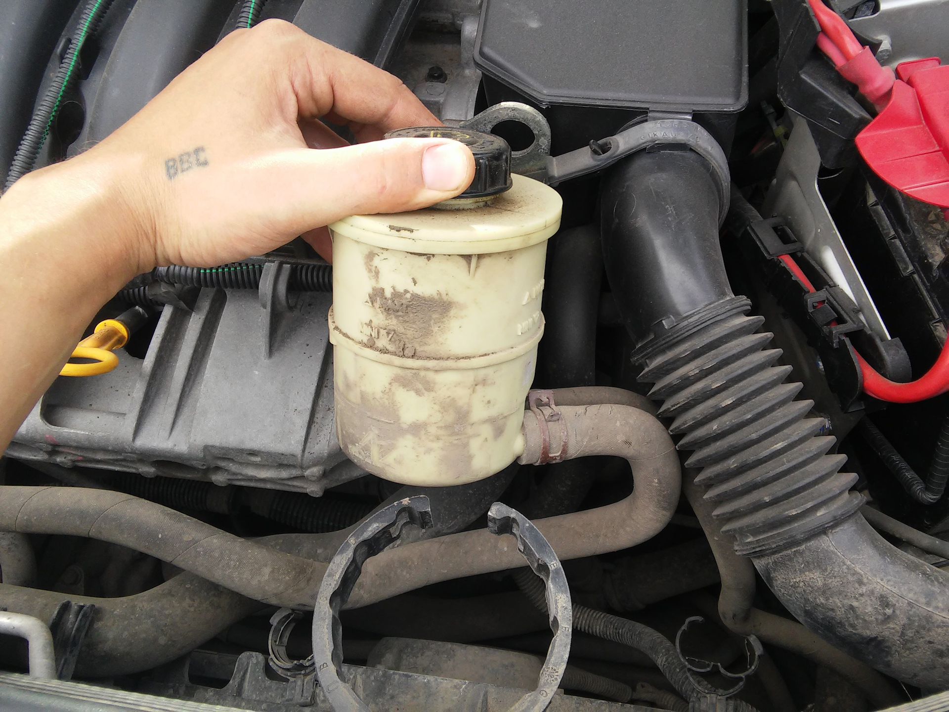

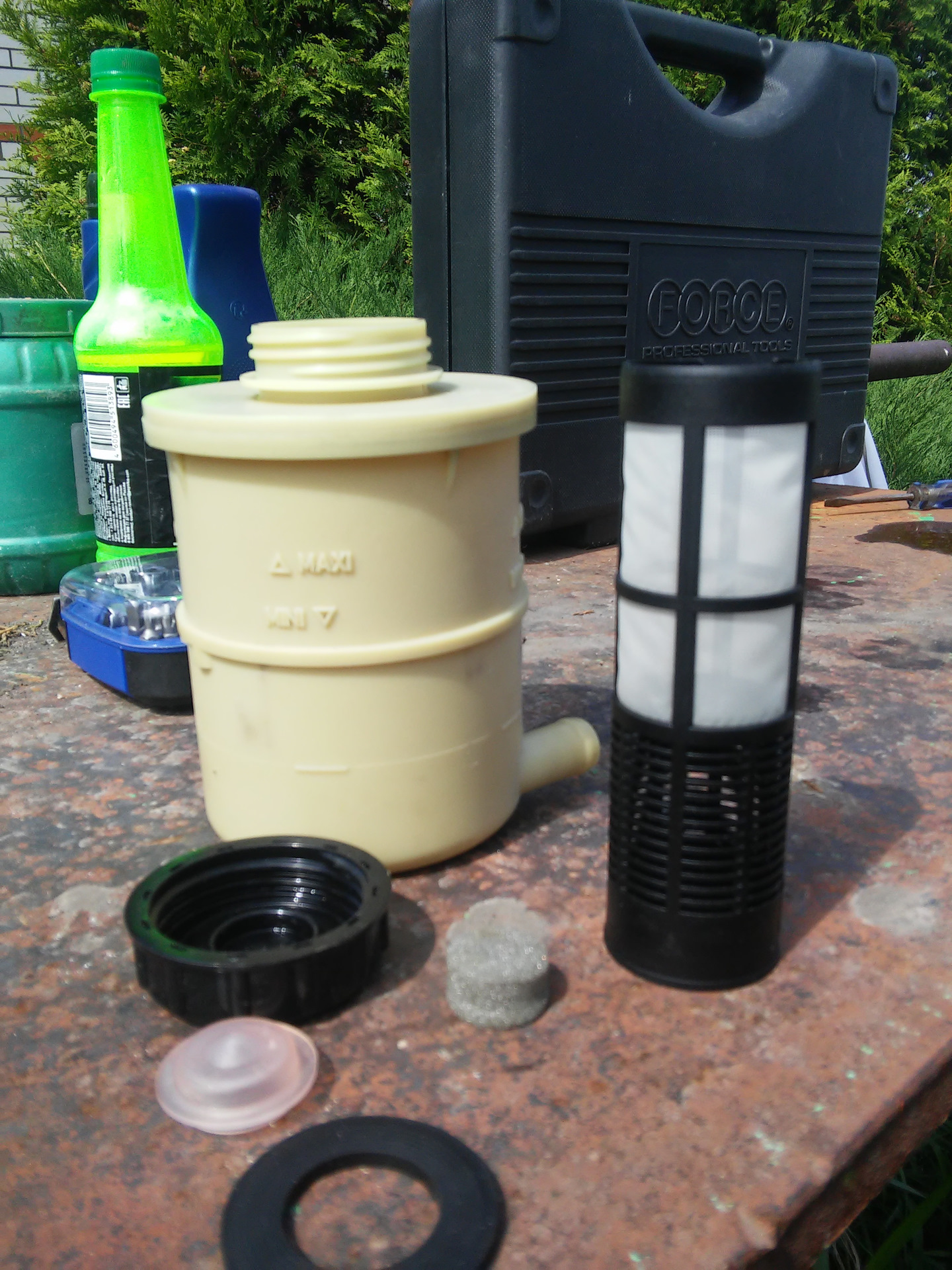

Дошли руки до ГУРа. Купил масло трансмиссионное elf renaultmatic d2 1л (ELF 105180). В процессе замены ничего сложного нет, для удобства я вывесил передние колеса, затем отщелкиваем крепление бачка ГУРа, снимаем хомуты и сливаем масло, затем поворотами руля от упора до упора выкачиваем оставшуюся жидкость (ВАЖНО: машину не заводить, все операции делаем на заглушенном двигателе).

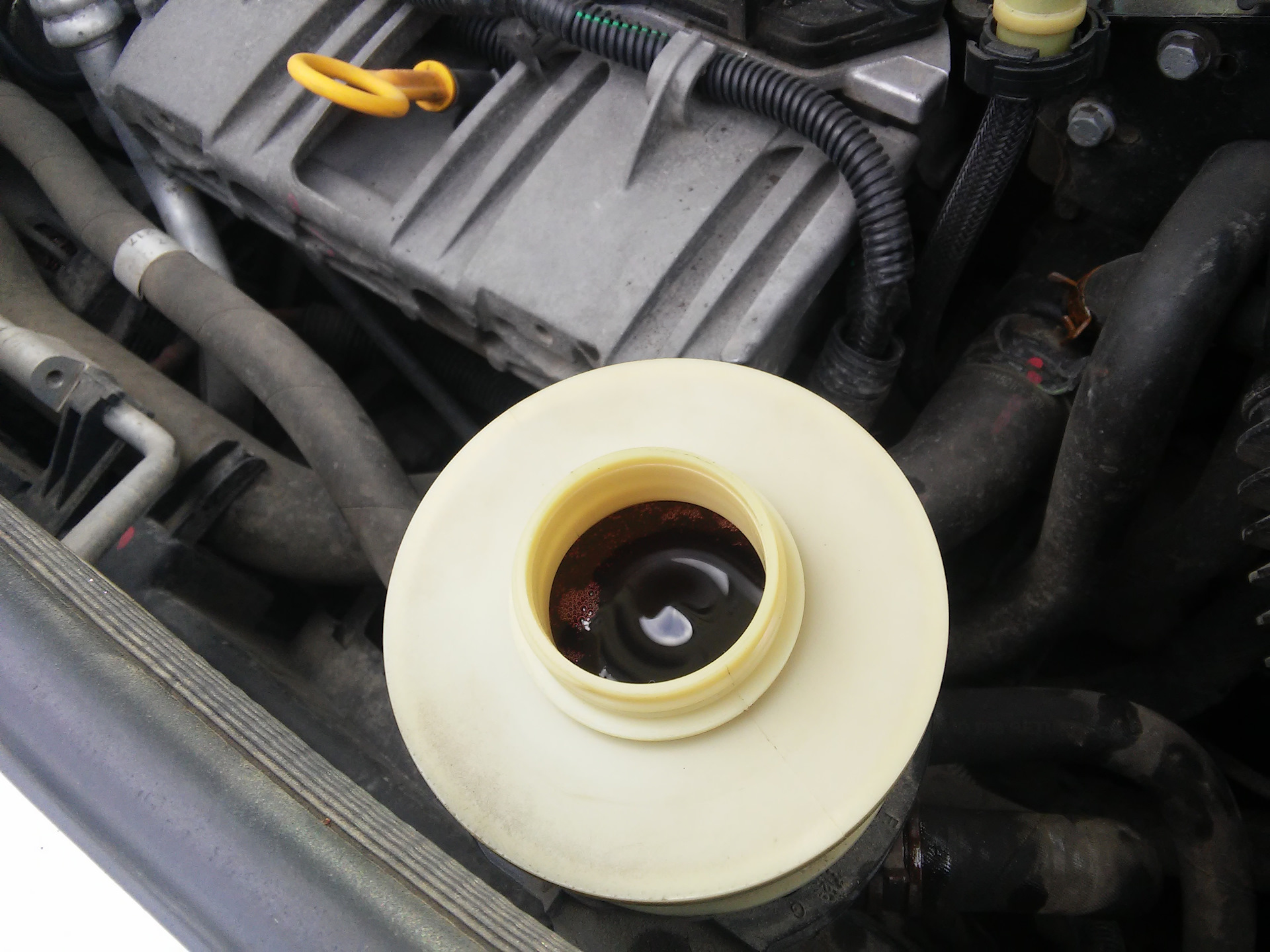

После этого промываем бачок, сеточку, разбираем крышку и также промываем, далее все собираем и ставим на место. Заливаем новое масло и поворачивая руль от упора до упора, прокачиваем систему контролируя уровень жидкости, пока не перестанет выходить воздух. (Лайфхак для тех кто делает в одно лицо, включаем видеозапись на телефоне и ложим на бачок, потом просматриваем видео =)) )
После того как воздух вышел, заводим двигатель и прокачиваем еще пару раз. Ну вроде все.

Я пробывал достать бачёк-такое впечатление, что полукольцо пластиковое, которое его держит, лопнет!(((У всех так или я рукожоп?
Жидкость разве не G3 ?
нет D2, можно G3, разницы особой не будет, да и подешевле G3, но по мануалу D2
А разве сливать не с рейки надо?
нет
Сегодня хотел вытащить сеточку из бачка, почему то не вынимается.У вас свободно вышла, или надо применять усилие?Боюсь как обычно, сломать чего ни будь))
Сеточка выходит с небольшим усилием, лучше её покручивать пальцами по-часовой, против часовой, и она выходит.
Спасибо за совет.
Grigsanh
достаточно легко вынимается у меня
Наверное горловина у бачков немного отличается в литье(разные партии).
Да вроде одинаковые все, покрути ее туда сюда, может присохла немного

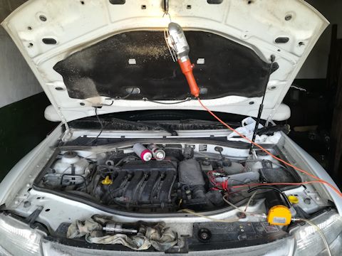

Фига у вас Подъёмник)))
фирма ) выручают уже давно
Два диска «Здоровье», под передние колёса, тоже помогают.
Где бы их найти? ;)
авито, юла. только смысл на один раз? по мне проще поднять. Тем более я потом полностью машину вывешивал, чтоб на скорости барабаны сорвать, а то прикепели

Кстати после того как завел машину, пол бочка провалилось, возможно насос в неудачном положении стоял и воздух остался. Есть еще способ замещения, когда только обратку снимают и прокачивают
Александр, это Вы его просто "недопрокачали" … :-)
Ну это как вот, я минут 20 сидел руль крутил. Хотя до этого на другом дастере менял, раз 10 туда сюда покрутил и норм
