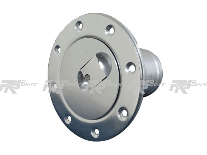

Короче появился косяк с этим баком от ауди 90 кватро. До свапа rwd он отлично вписывался и с горловиной проблем не было а теперь есть проблема. Горловина бака получается выше дырки в крыле
Блин корч корчем но похоже придется заправлять бак через багажник 😂

Тоже думал бак (точнее остатки от него ) разместить в багажнике…но есть регламент технический, который в моей сфере заставляет выполнить в данном случае герметичную перегородку между багажником и салоном …по этому я купил лист алюмини и варю по месту бак, под днище, сразу за редуктором )
У меня места там не особо много снизу осталось да и хочу там красиво выхлоп развести. Сварить для меня не проблема я сам аргонщик 😎
А мне лень выхлоп вести до заднего банпера…по этому двв глушителя перед задними колесами в пороги)) если громко будет, то выбора нет, назад до бампера уведу…места там теперь много.

Тут только если убирать заднее боковое стекло, ну форточку имею ввиду и заваривать лестном. Выводить горловину вверх в новую так скажем стойку с горловиной вроде как на фото

А если бак выдвинуть в багажник и опустить. . канешн места станет меньше … но заправка через багажник = регулярный геморрой (((
Места вообще не останется
А ведь акуммулятор по плану тоже должен был переехать в багажник
Надо конечно думать
Резать бак не вариант ? Немного перекроить чтоб вниз утопить и сильно при этом не выдвигать
