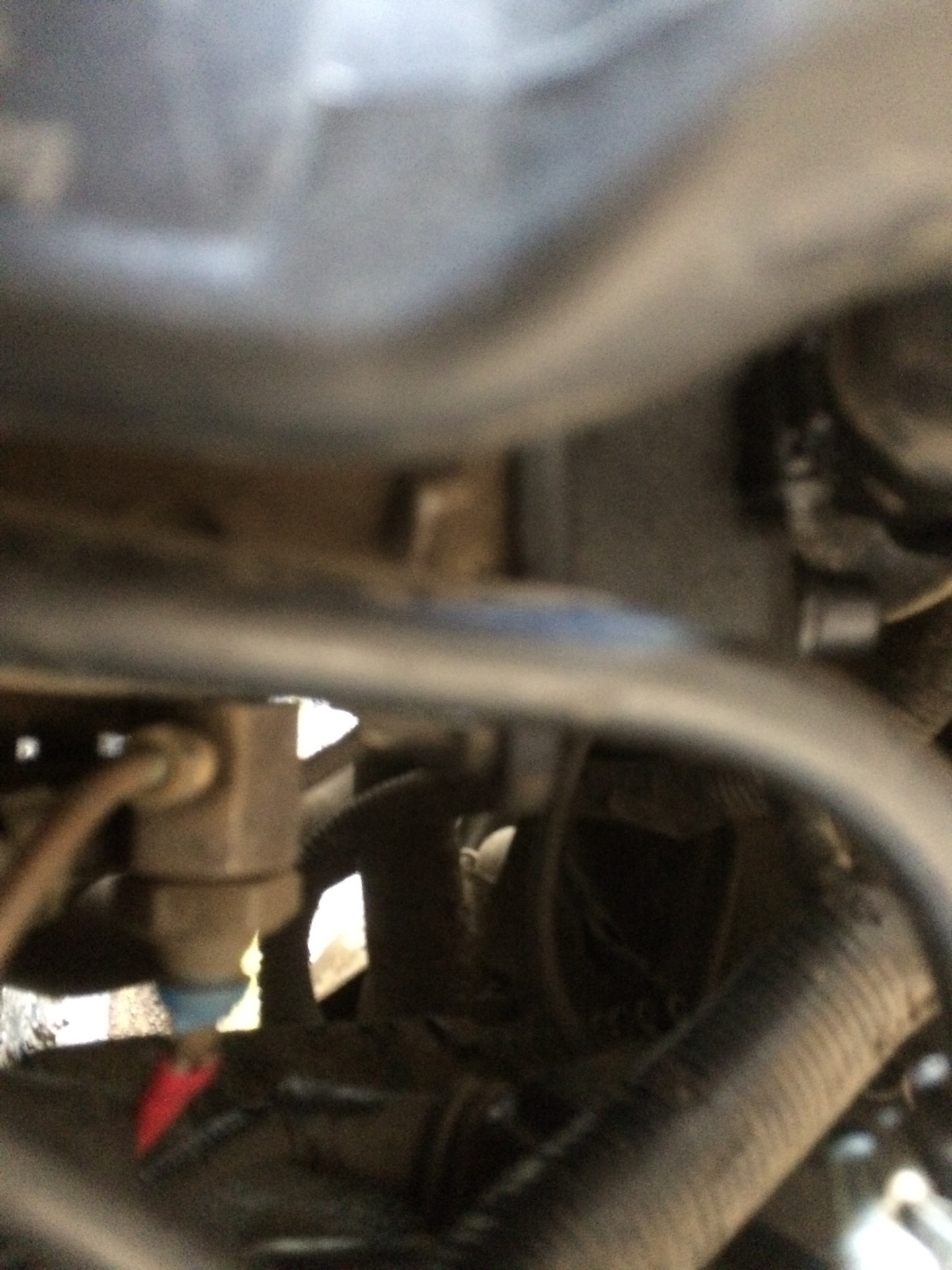

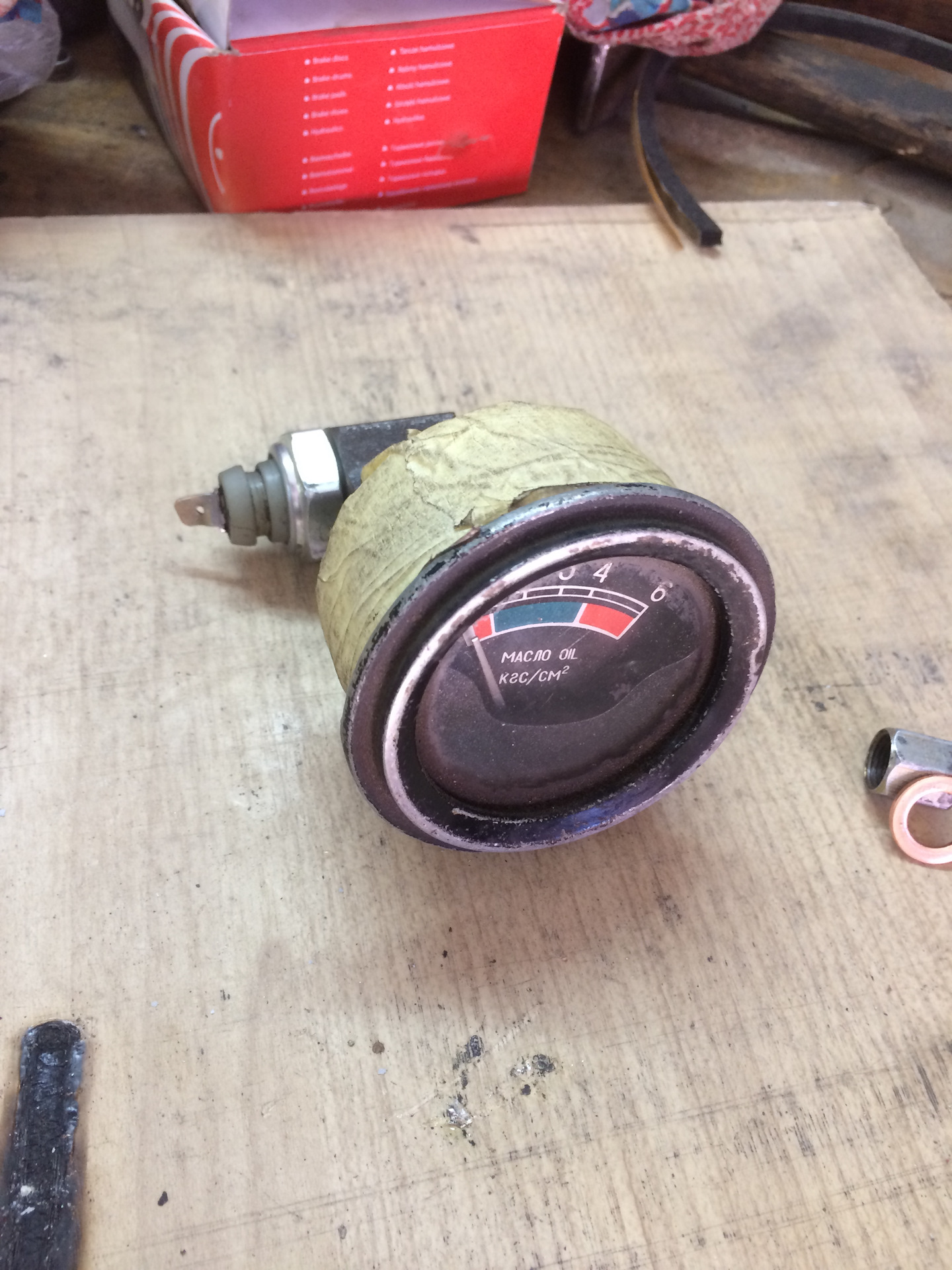

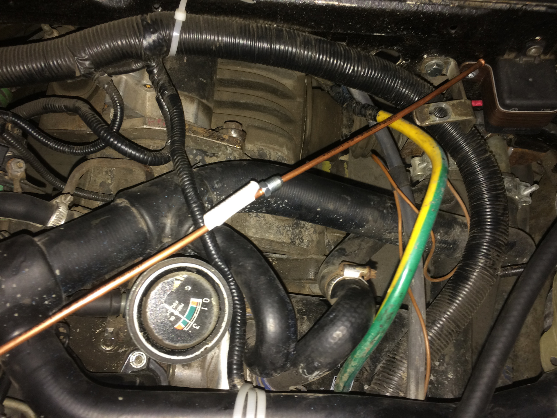

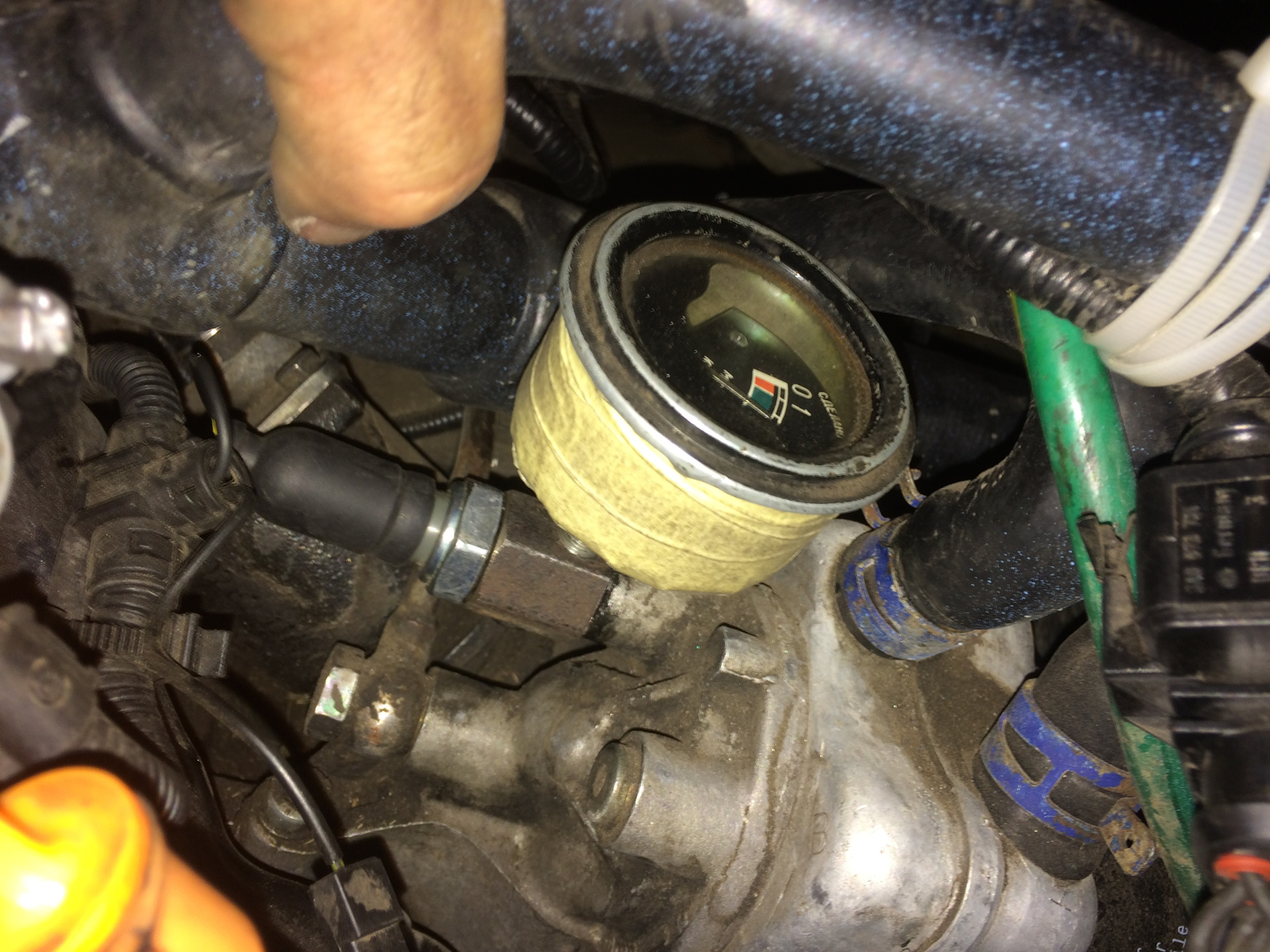

ОН я как далеко начал… Короче решил пару дней назад установить МЕХАНИЧЕСКИЙ манометр давления масла.
Как получилось смотрите сами, но обошёлся без трубок; вставил в переходник до датчика давления масла.
Теперь хоть иногда, особенно перед длительным путешествием, будет видно как там "СЕРДЦЕ"…
Кстати давление масла практически постоянно от 2 до 3 атм. Клапан срабатывает на 4,5 атм.

А как Вы применили медную трубку, на фото манометр крепится к корпусу через переходник, или это типа запасной вариант?

Это был начальный вариант. Смотри как сейчас*

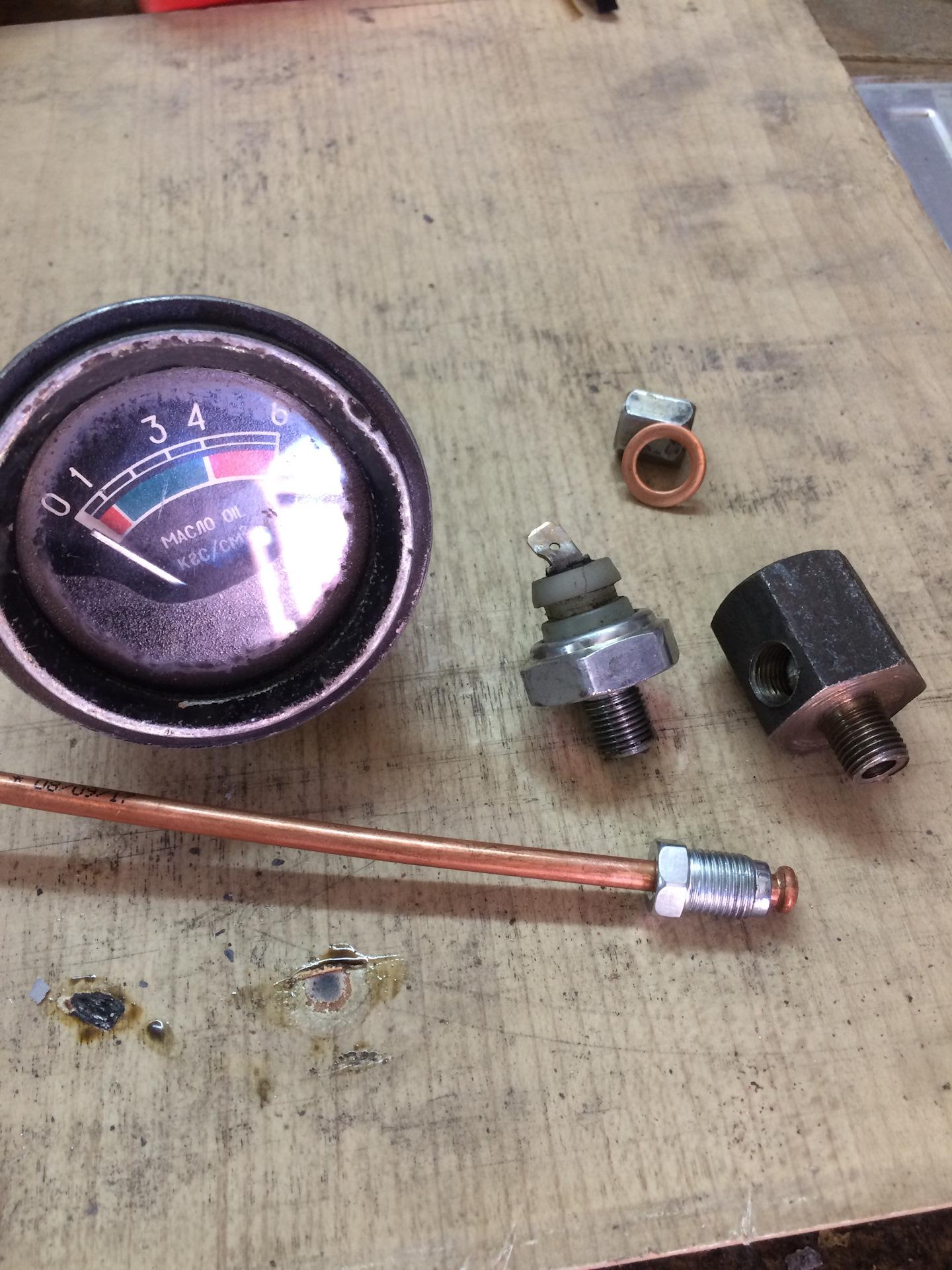

переходник заказывали, от чего сам манометр?
Манометр на авторынке нашёл, а переходник выточил.

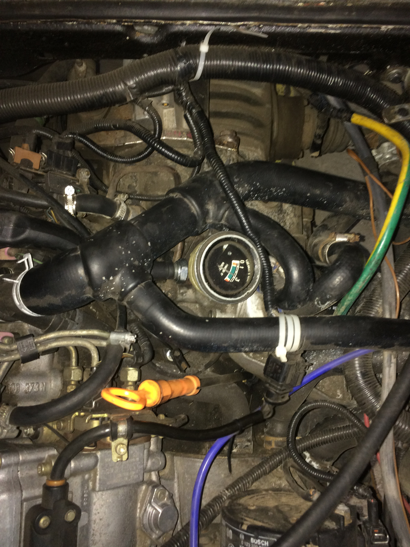

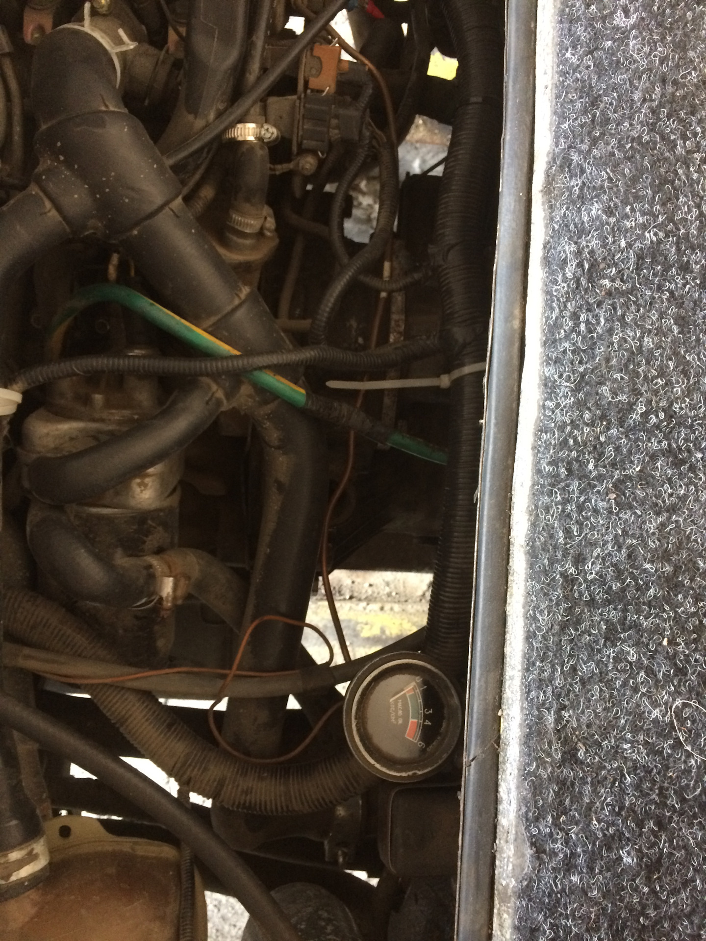

Трубка обычная медная, только необходимо вначале зафиксировать манометр, выбрать длину трубки, давление лучше брать в самой высокой точке- головке.
Тоже вывел на приборку себе. Благо мотор у меня с переди

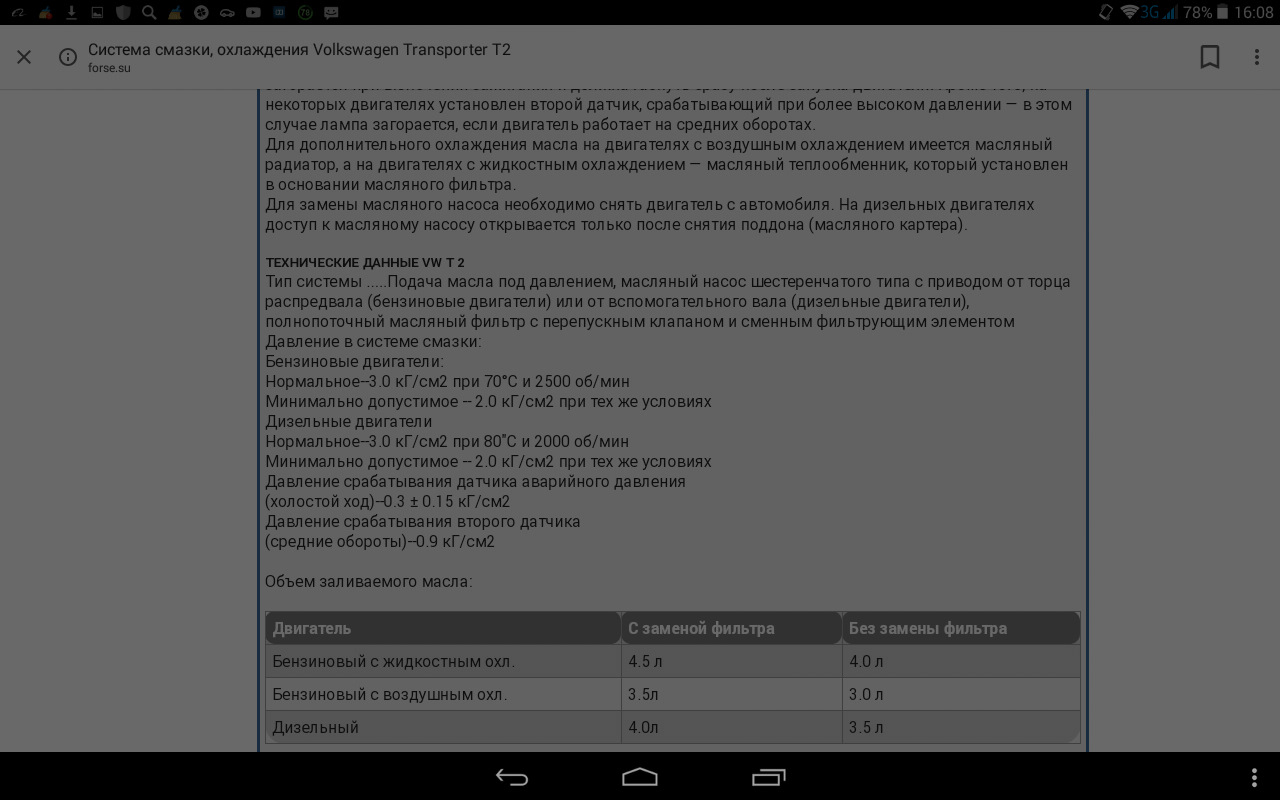

Правильно будет если поставишь на головку датчик, там другие показания будут более точные, этот датчик на который ты поставил высокого давления, давление срабатывания 0,9 или 1,1 бар при 2000 об/мин два вида бывает, идут на зуммер, а датчик в головке с торца двигателя давление срабатывание 0,3 бар он на лампочку идет
спасибо, посмотрю где есть выход для датчика в головке. Какие показания будут нормальные?

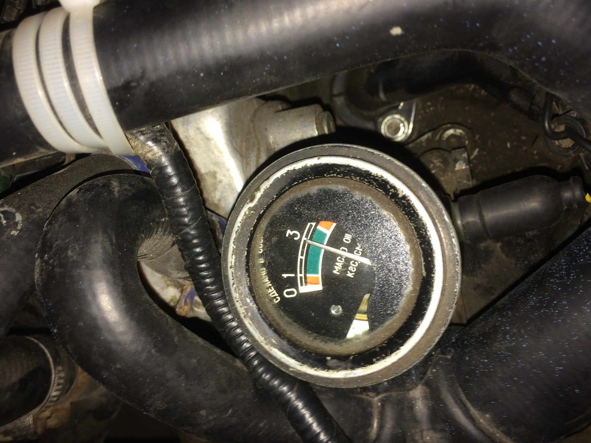

Поставил манометр в головку. На холодную на холостых-около 3 атм на горячую на холостых 1,8. на оборотах больше 3 атм
Датчик стоит сзади двигателя, где обратка с печки приходит, должно быть не меньше 0,3 бар
Большое спасибо, увидел что у меня всё хорошо
Рад помочь, вот ссылка на букварь по нашим машинам forse.su/Volkswagen-T2/05_sistema_smazki-vwT2.html

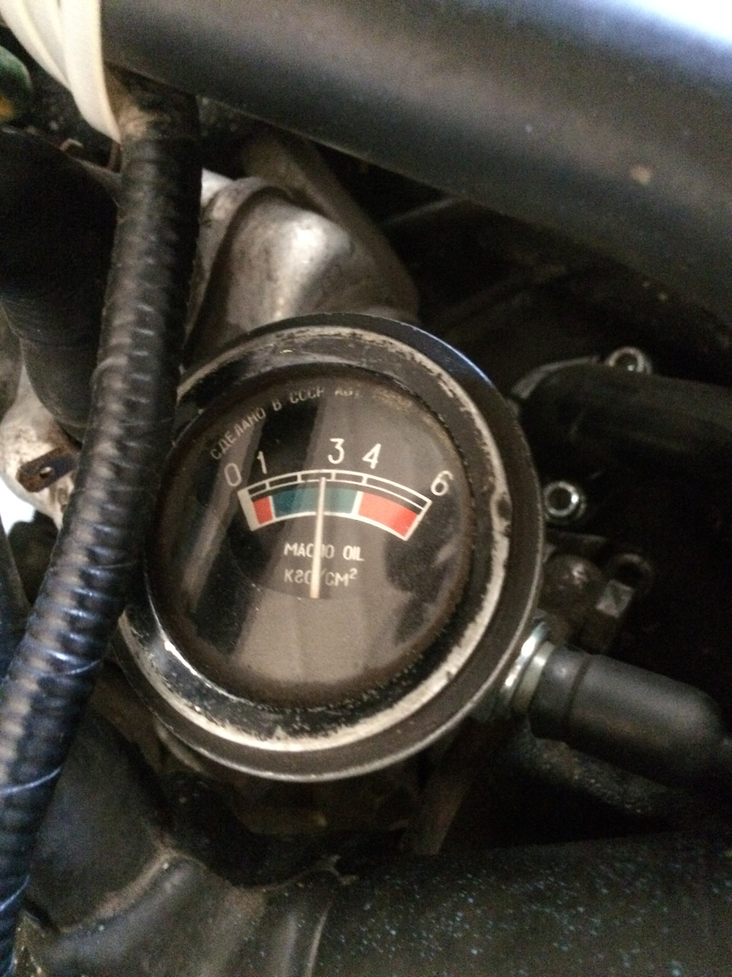

Я какое то время почти так же мониторил давление.
Троечка на горячем или на холодном двигателе?
На холостом ходу на холодную 2атм
Не-не… на холодную 2-ка ооооочень мало.
У меня показывало 4.5 и моторист говорил что это мало. А на горячем 0.7-0.8… когда как. Но я мониторил верхнее давление, в голове. А на фильтре получается нижнее, там всегда будет выше потому как давление фактически сразу из масляного насоса.
Правильно смотреть давление масла в верхней точке, на голове.
Двигатель 1Z, где там выход резьбовой в систему смазка не смотрел. На горячую на холостом давление 1,5 атм
Мало. Надо посмотреть верхнее давление. Пока масло поднимается вверх, могут быть не хилые потери скажем на вкладышах коленвала или промвала. А если верхнее на горячем (85 градусов) будет ниже 0.8, то это уже близко к масляному голоданию.
Мерить правильно на горячем дв. На холостом ходу отлично будет 0.9-1.1 бар. На 2-х тыс оборотов 2 бар. На 3-х 3 бар. Если меньше, это уже не норма.

Кстати на фотке на холостом после минут 8-10 работы двигателя.
