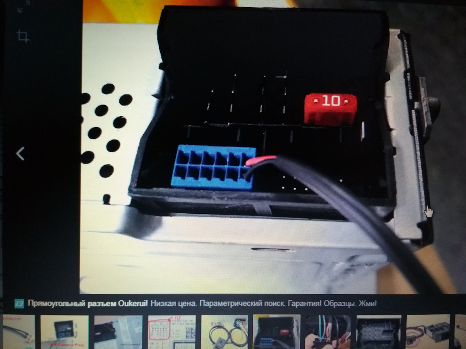

Прежним хозяином была установлена камера заднего вида и она успешно работала без подключенного питания камеры, даже траектория была.

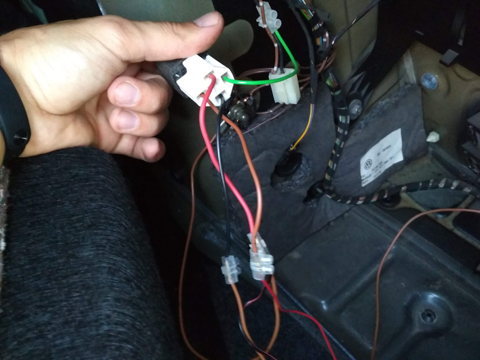

но для хитрой RCD 330+ нужно реле задержки времени, чтобы камера после выключения задней передачи работала еще не менее 8секунд. Заморочек много, еще и чистый "+" нужен, а у вага не везде такой!
Не пинайте сильно, я в электрике не силен!
Здесь можно почитать про все варианты ПОДКЛЮЧЕНИЯ!
Первым делом я в Васе активировал камеру, потом перезагрузил магнитолу и теперь при вкл задней передачи она включается, но пока не показывает!
Затем выкинул ненужную проводку для ламп прицепа. Фаркоп пока снял!

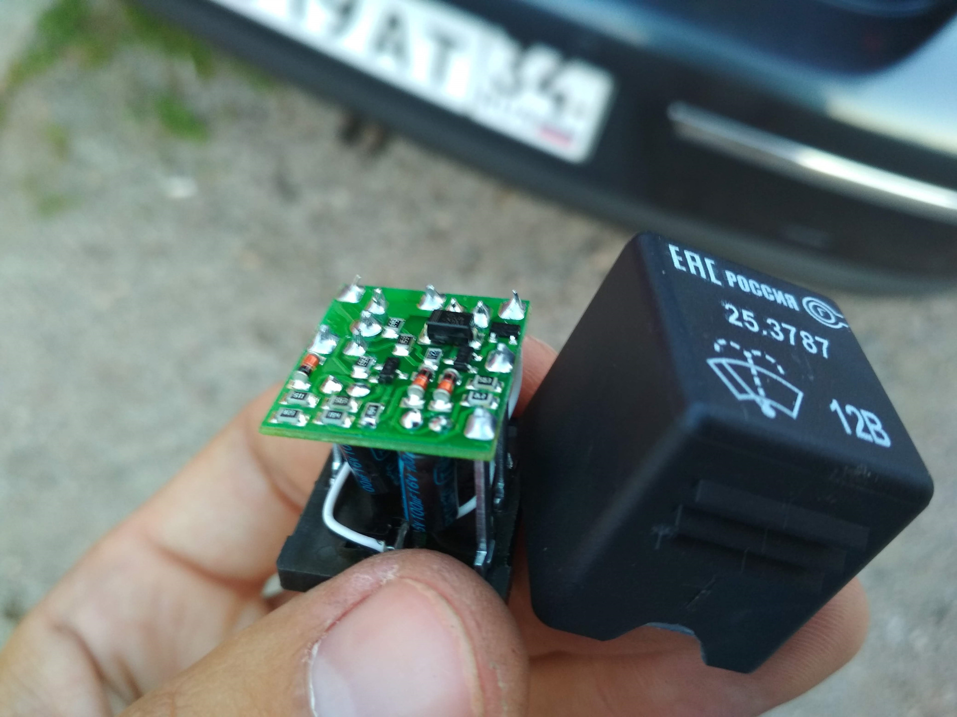

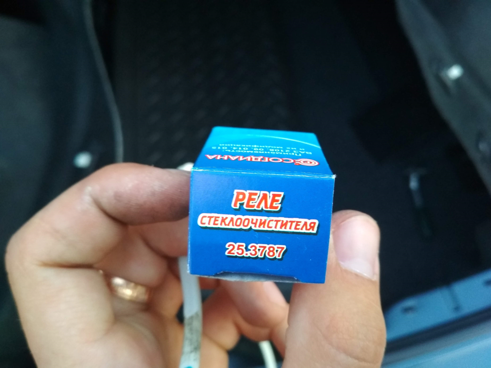

Как вы поняли камера не заработала. Нужно перепаять конденсатор на реле, чтобы была задержка выключения 8с или более.
Устранение пустого экрана и ошибки магнитолы RCD при выходе из режима камеры. Делаем задержку отключения камеры.
Когда камера запитана от фонарей заднего хода как и включение режима камеры на дисплее, то при выключении задней передачи она часто отключается раньше, чем дисплей успевает отработать изменение статуса и выйти из режима камеры (задержка около 1-2 секунды) и на некоторых магнитолах выводятся помехи отключения и пустой экран уже отключенной камеры. Также при маневрировании на узком участке дороги вперед-назад, при переключении передач монитор часто включается/выключается, что неудобно.
Поэтому ставится простая задержка отключения питания камеры.

Таймер задержки стоит 200 рублей на алиекспресс, а вы предлагаете купить за 1300))).
ru.aliexpress.com/item/Ca…at-Nov28/32842049321.html
И 330 не хитрая, на всех оригинальных магнитолах требуется задержка, просто там где камеры с блоком динамических траекторий, эту задержку делает блок, к которому подключается камера, там где его нет, требуется колхозить его.
Сделал задержку за копейки!) и заодно сделал фильтр питания.
