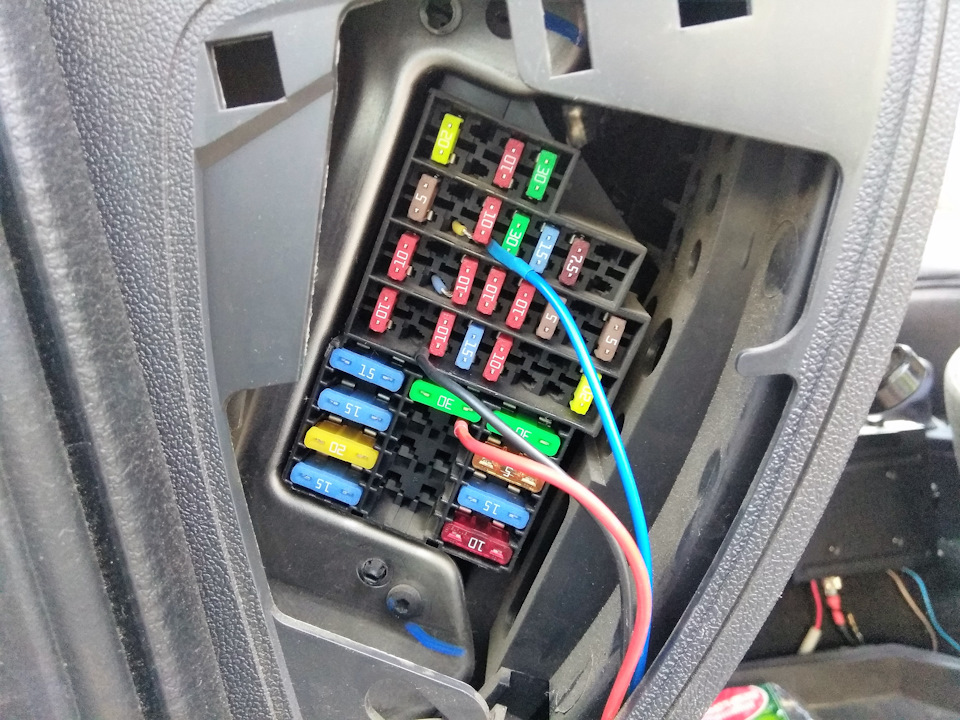

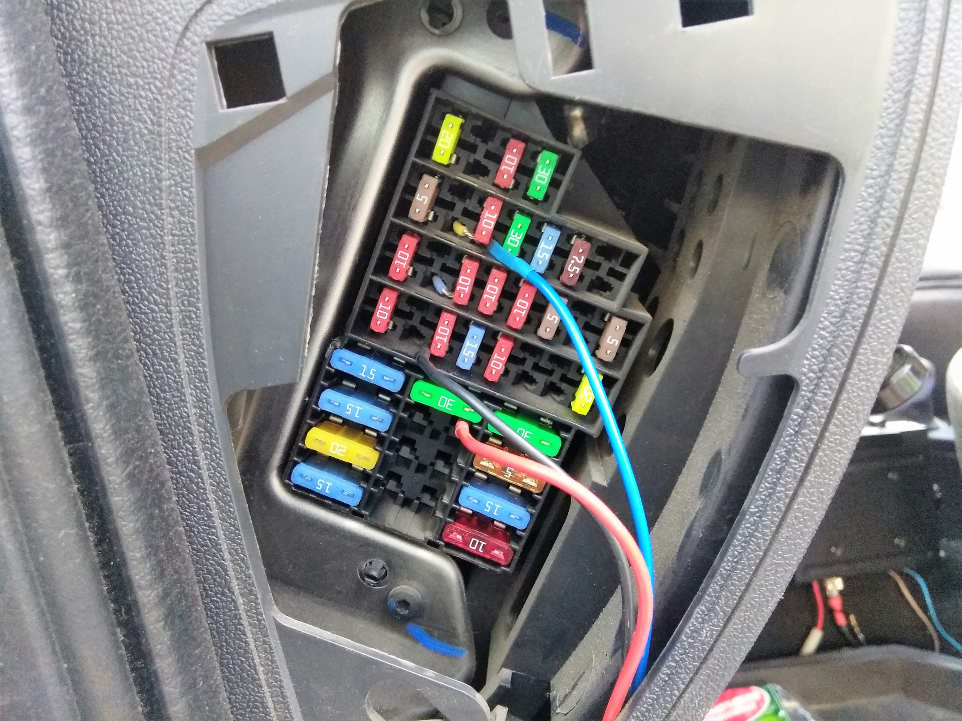

Есть уверенность, что автомобиль после такой установки не сгорит — подключение без предохранителей с распределительном блоке.
Это где это без предохранителей ? Подключение происходит как раз и через штатные предохранители, если конечно не путать контакты .
Кроме того как справедливо заметил TSG122, что функцию предохранителей выполняют штатные предохранители на дальний свет, так в устройство встроен универсальный предохранитель на 15 А по току и 142 град. по температуре, и в дополнении к этому у устройства есть специальная программная защита от перегрева — о принципе её работы можно прочитать на нашем сайте.

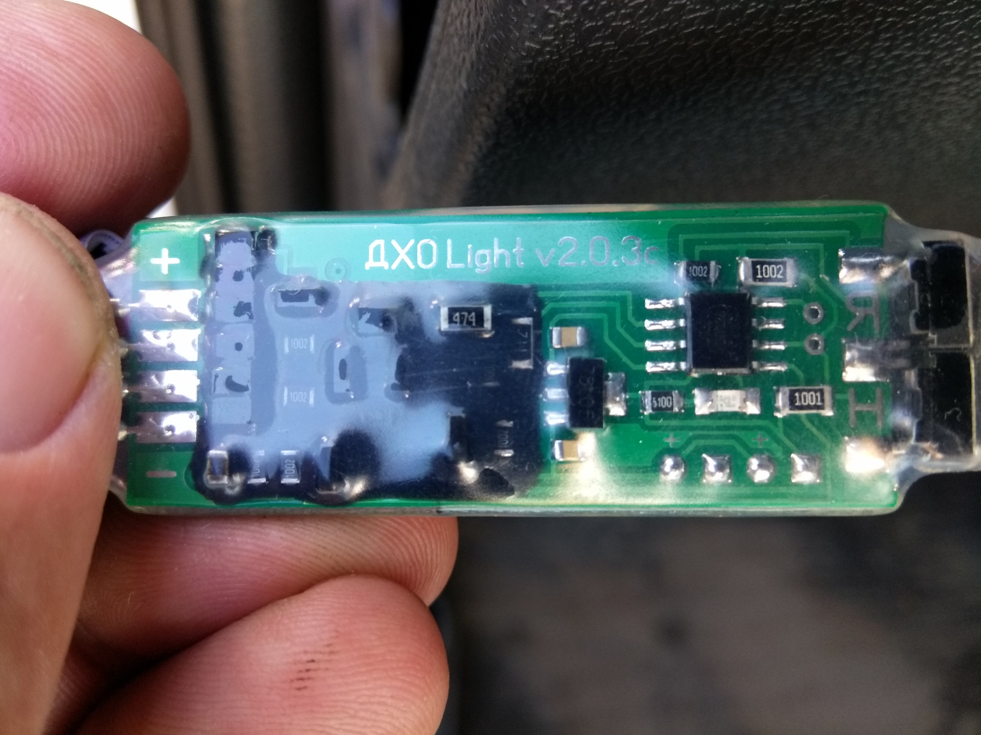

Здравствуйте, я один из разработчиков устройства.
Задавайте свои вопросы мне, я отвечу.
Что касается уже прозвучавшей скептики — то:
1. НЕТ, производство не Китай (хотя Китай, к слову сказать, имеет довольно хорошее производство), производим устройство мы, в России, а конкретно в городе Тамбове (всё это есть на сайте);
2. О том, что МЫ отечественный производитель — информация на главной странице;
3. "Нормальный продавец" — тот который продаёт качественный и нужный товар, а не тот кто "указал свои реквизиты", а у "лохотронщиков" — репутация страдает сразу, а мы работаем честно и поэтому нам доверяют;
4. Что в вашем понятии "нормальное изделие"? Вы имеете ввиду какого-то конкретного производителя? И в чём, как вы считаете наше изделие ненормальное? Мы примем это к сведению и постараемся исправить недочёты;
5. По поводу качества: в целях коммерческой тайны, я не буду говорить о количестве проданных устройств, скажу только, что среди доработанной версии устройства 2.0.3c, за всё время продаж, случился только один отказ, и как выяснилось в последствии виноват был брак термопредохранителя, в предыдущих версиях контроллера 2.1.2a, 2.1.2b и 2.1.3b отказы случались чаще и составляли около 3% от проданных устройств, в доработанной версии тот элемент, который приводил к отказу был заменён, а всем покупателям, соответственно нашей гарантии, был прислан новый контроллер бесплатно и с нашей оплатой пересылки отказавшего устройства.

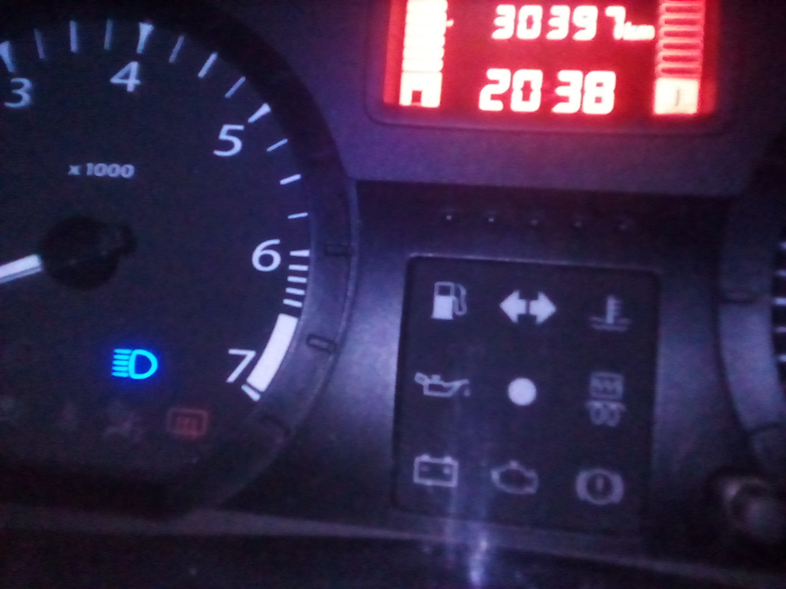

Не поможете с вопросом, как положено горит контролька дальнего, а ещё и контролька обогрева стекла в пол накала.Как исправить?
Это скорее всего небольшая наводка, возникшая, судя по всему, из-за того что провода на индикацию дальнего и обогрева расположены под приборкой в непосредственной близости друг к другу.
Светит индикатор довольно тускло, наверное просто стоит не обращать на него внимания.
Понятно. Предохранитель обогрева стекла вынимаю, плюс беру с вентилятора, всё равно горит в пол накала индикатор обогрева. Чудеса какие-то!

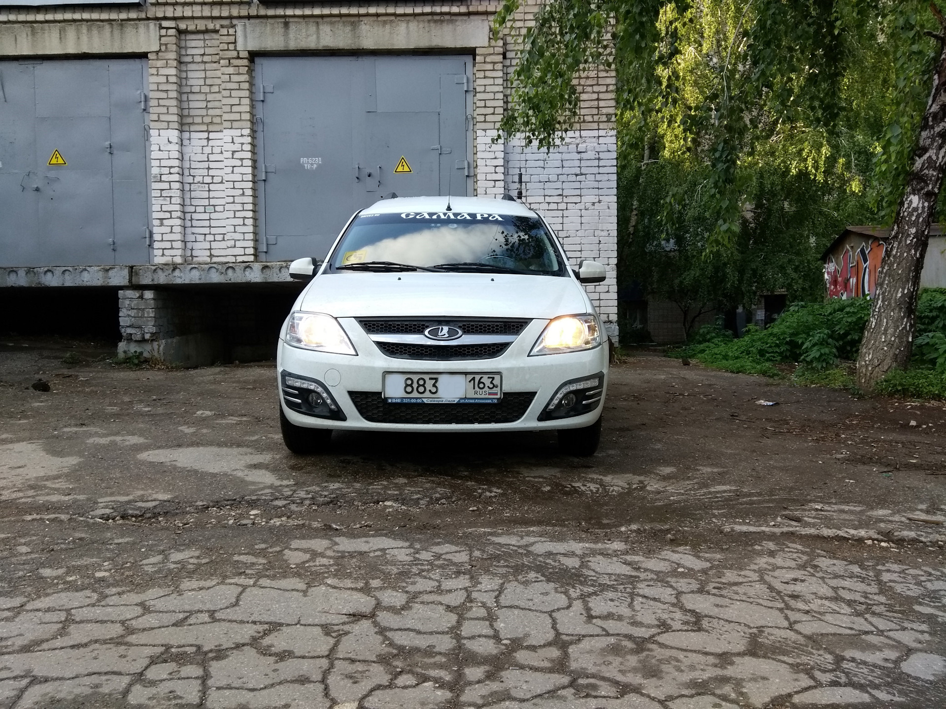

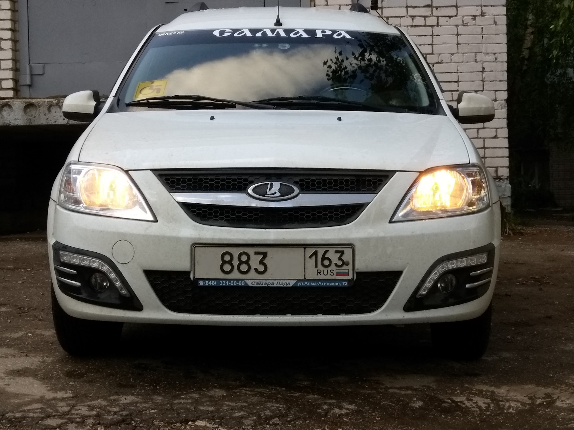

На фото точно 30% яркости?
Нет, стоит минималка 15%
В обед гляну инструкцию. Вроде минимум 30. Максимум 50. Вчера поздно ставил. Темно уже было. Заводские настройки оставил. смотрел с близи вроде как не очень ярко фары горят. С утра ехал на работу вроде норм. Может придираюсь. Но на ваших фото однозначно ярче чем у меня

Может фото ярче передаёт чем на самом деле ))) светят слабовато, чуть ярче габаритов
Ну вот у меня тоже ассоциация с габаритами))). Кстати с утра когда ехал обратил внимание что в бампера впереди едущих метров за 20 фары видны мои. Может фишка в том что это дальний свет и его рефлектор направляет пучок света отлично от ближнего. Вроде читал только не помню где в инструкции или на сайте что нужно отойти на некоторое расстояние для оценки яркости при настройке оборудования
Точно так, если использовать дальний в качестве ДХО, то для оценки яркости ламп необходимо отойти вперед от автомобиля метров на 10-20. Мало того, наблюдается такой эффект, что чем дальше отходишь, тем заметнее становится свет.
