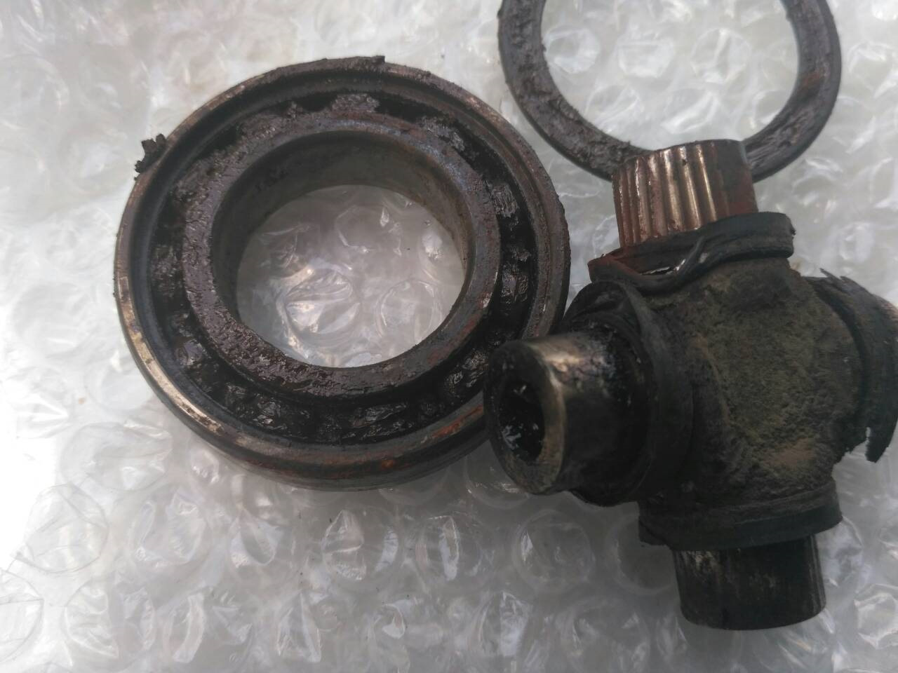

При первичном осмотре была констатирована смерть задней крестовины и подшипника. Передняя крестовина весьма жива. От ее замены нас отговорили. Также обнаружилось, что при предыдущей замене подшипника, вал был собран с промахом в один шлиц. :) Что вполне могло не очень хорошо сказаться на балансировке…

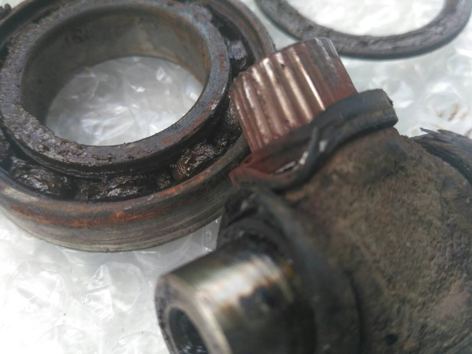

Даже бегло взглянув на снятые детали, становится абсолютно понятна причина их смерти:
Эта причина — вода. Хотя машина по болотам не лазит и реки не форсирует…
Абсолютно не понятно почему так мало проехал подшипник — около 29000 км или 12 месяцев…
Хотя у меня и тогда, при покупке подшипника, возникли сомнения в его отношении к Koyo…
Работа заняла около 3 часов без учета снятия/установки. Крестовина установлена без кернения — проточены канавки и установлены стопорные кольца. Что дает возможность в следующий раз менять крестовину "на коленке" без необходимости балансировки.

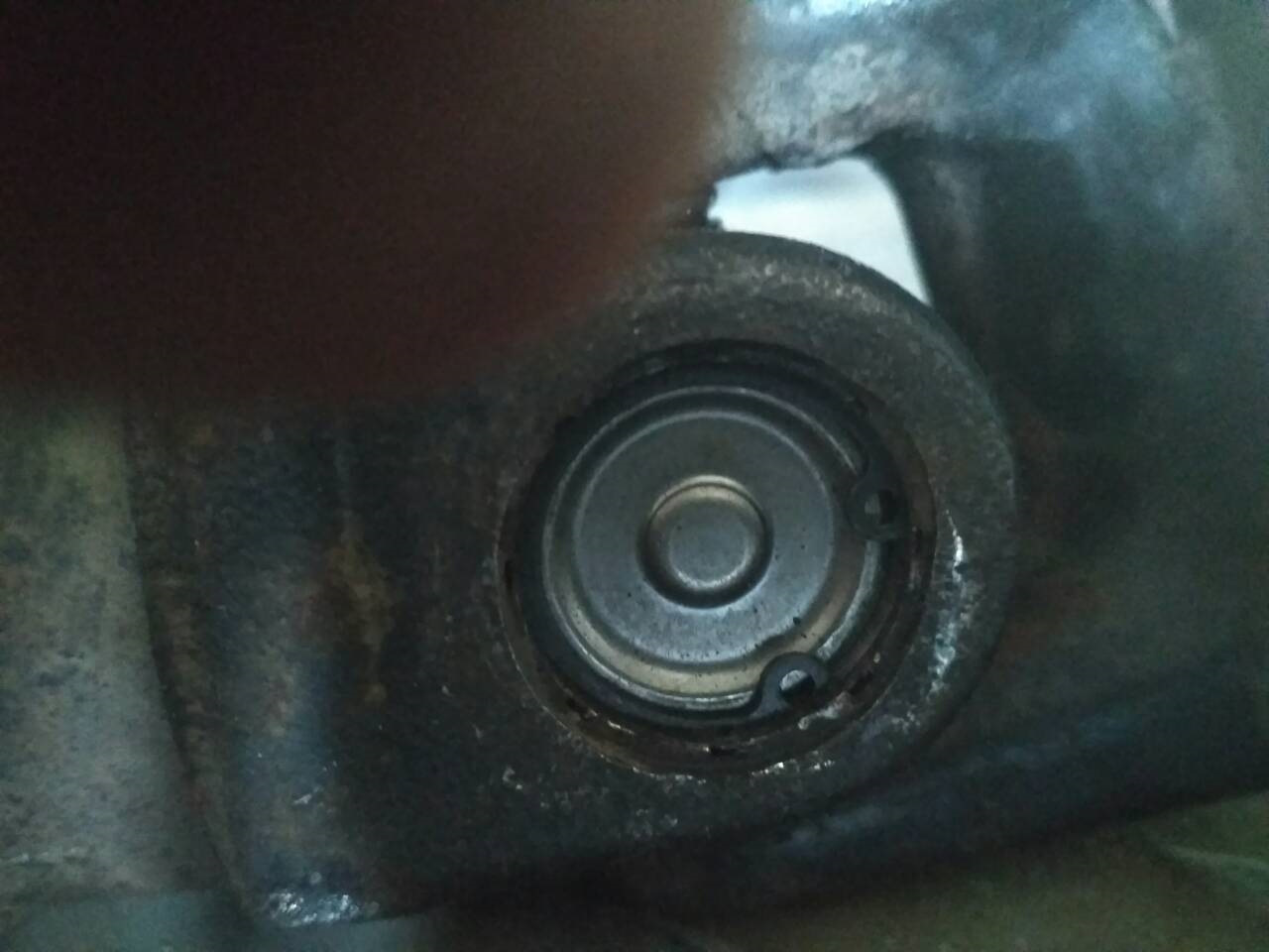

Крестовина видна не вооруженным глазом снизу машины. В предыдущем посте (ссылка в начале этого поста) есть фото. И люфтит она как карандаш в стакане…
