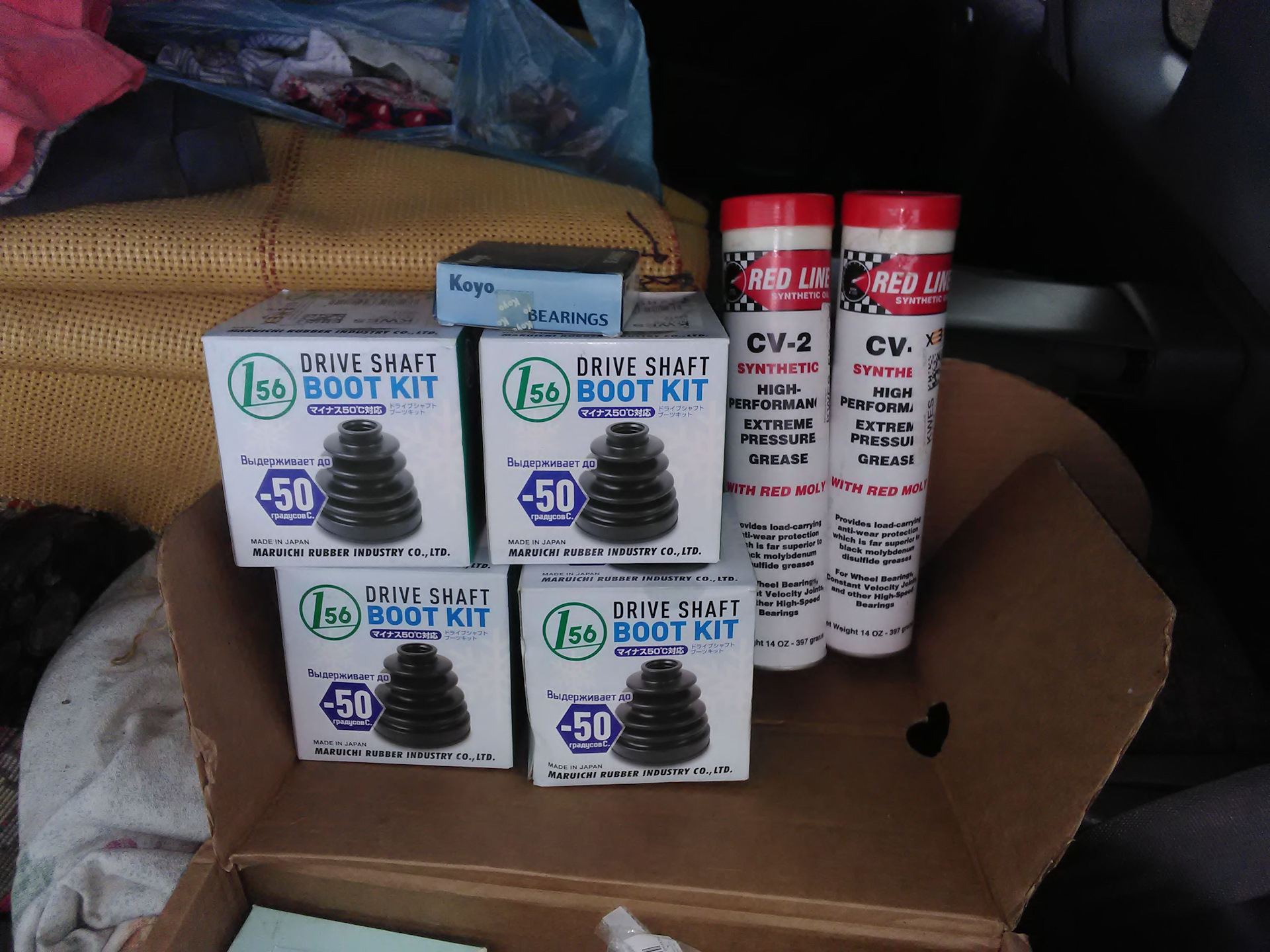

Запчасти приобрел

Подвесной подшипник поставили новый — старый почти умер. Внутрение шрусы оказались в добром здравии — их отмыли и заложили смазку та что на фото, естественно с новыми пыльниками.

1.56 маруси хорошая резина у меня на одном стоит.Ставил на шрусы себе ниппартс пыльник и jakoparts так вот на года два и появились меленькие трещенки как от высыхания.Поменял на Seiken и 1.56 уже 3год и как новые.Все резиновые.
У HDK вроде как резина по качеству хуже — ну если что я тогда буду на них 1.56 одевать
