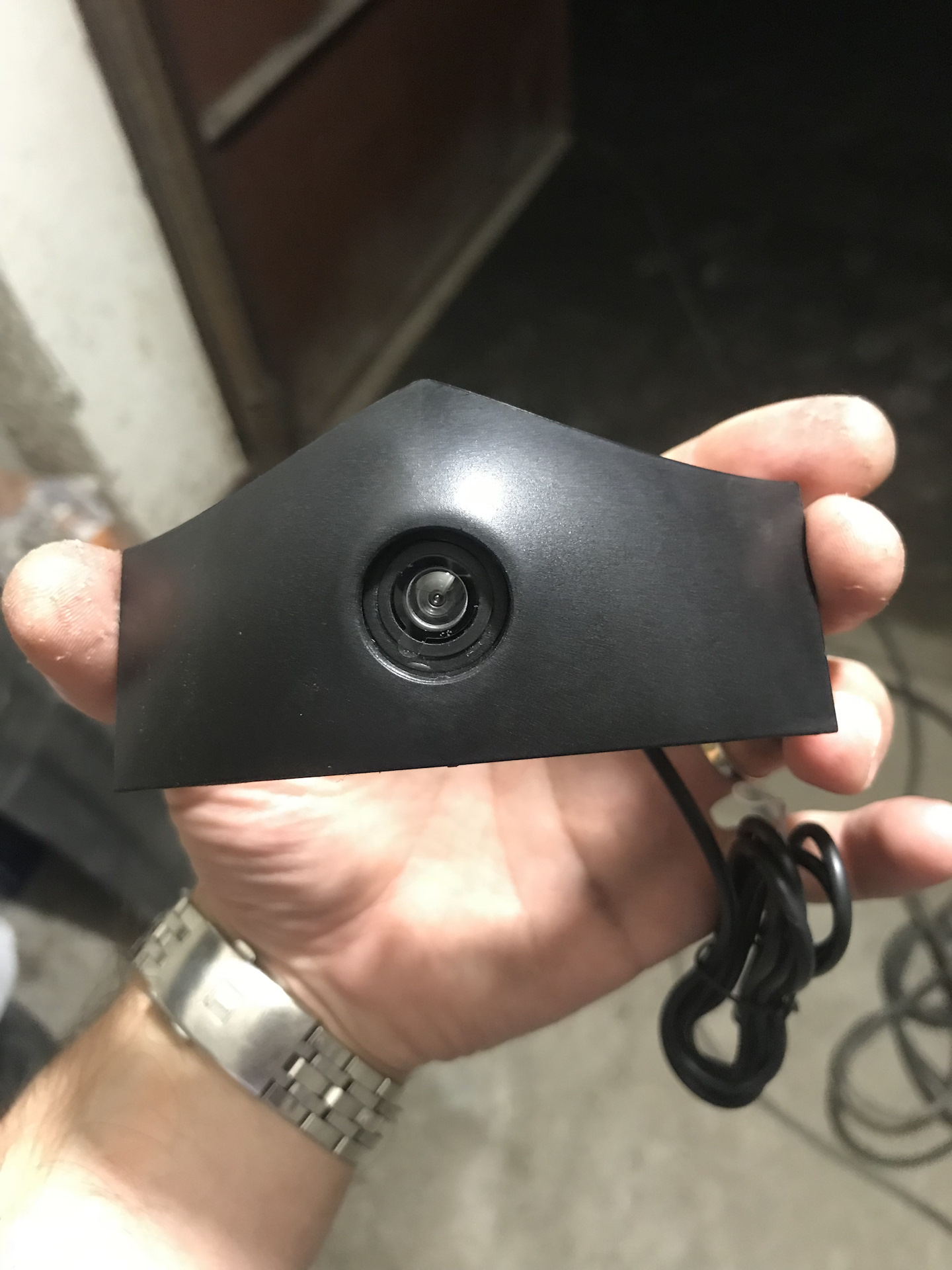

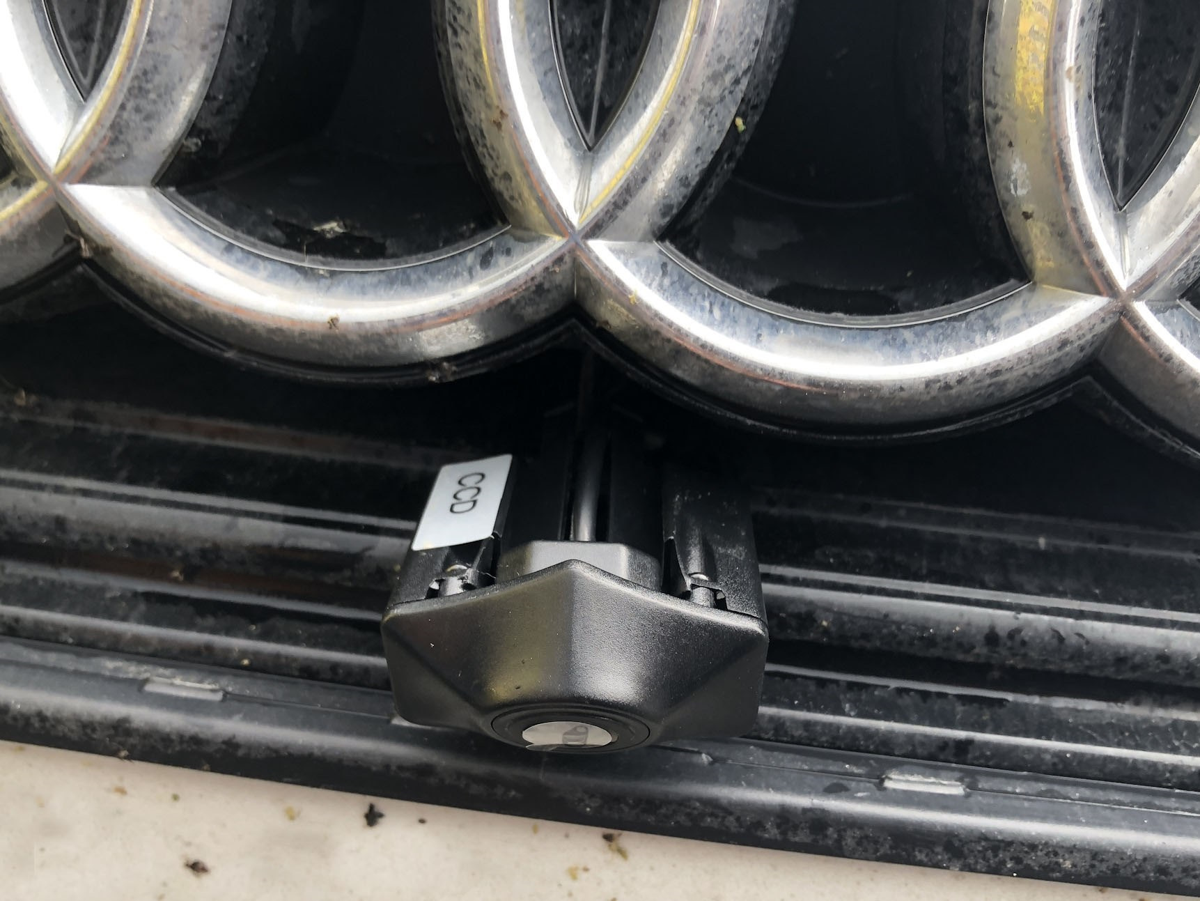

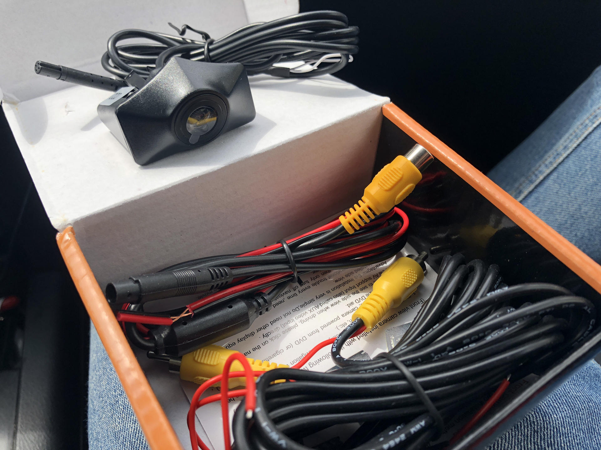

Для начала заказываем камеру переднего вида откуда-нибудь из Китая. Обязательно выбираем тип сигнала NTSC.
Я заказывал здесь:ru.aliexpress.com/item/QS8016/32257495435.html
(Китаец обновил лот. Сейчас там другая камера)

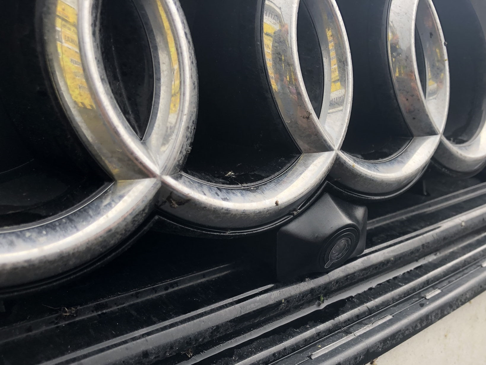

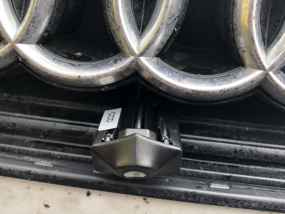

В стандартную решетку она устанавливается очень легко.

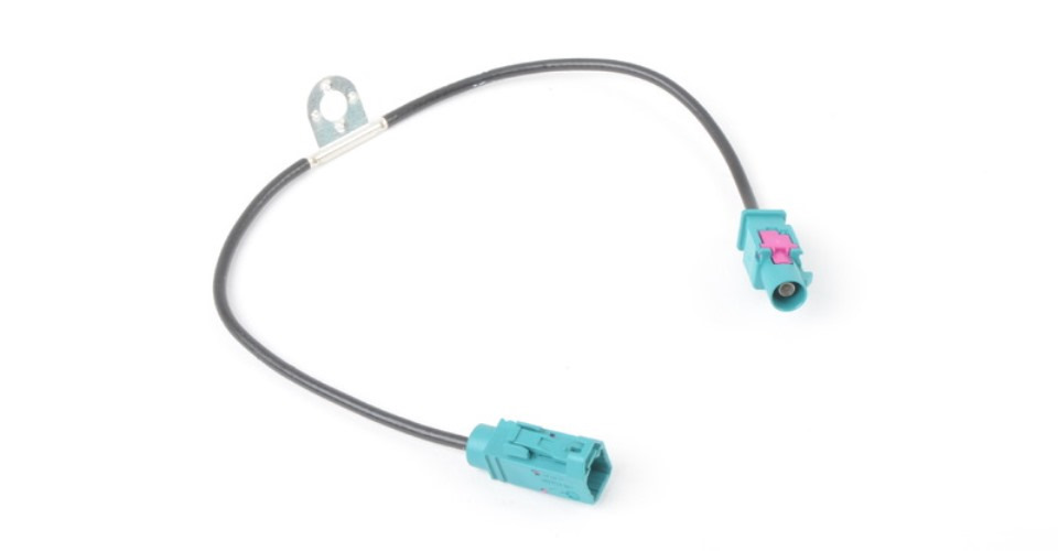

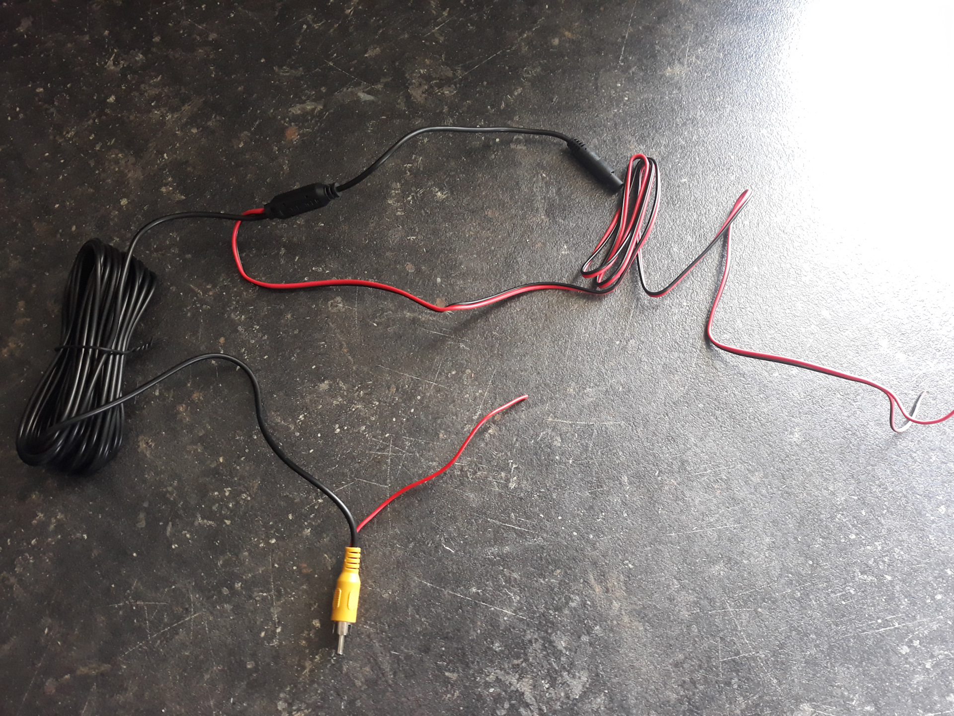

Что касается подключения, то в идеале (чтобы не резать родные провода) нам придется купить обжатый провод с коннекторами FAKRA и обычное пятиконтактное реле.
В отличии от родного FAKRA G (серый) мы закажем FAKRA Z (бирюзовый) — он идет более универсальный и совместим со всеми остальными коннекторами FAKRA.
Если хотите сэкономить или у вас какие-то проблемы со столами заказов, то можете заказать этот проводок от братьев китайцев:
ru.aliexpress.com/item/Fa…-Z-100cm/32588301861.html

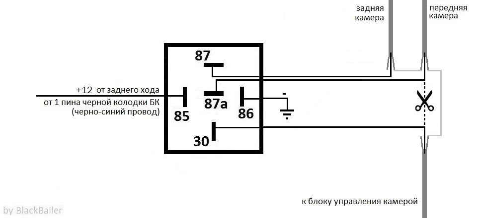

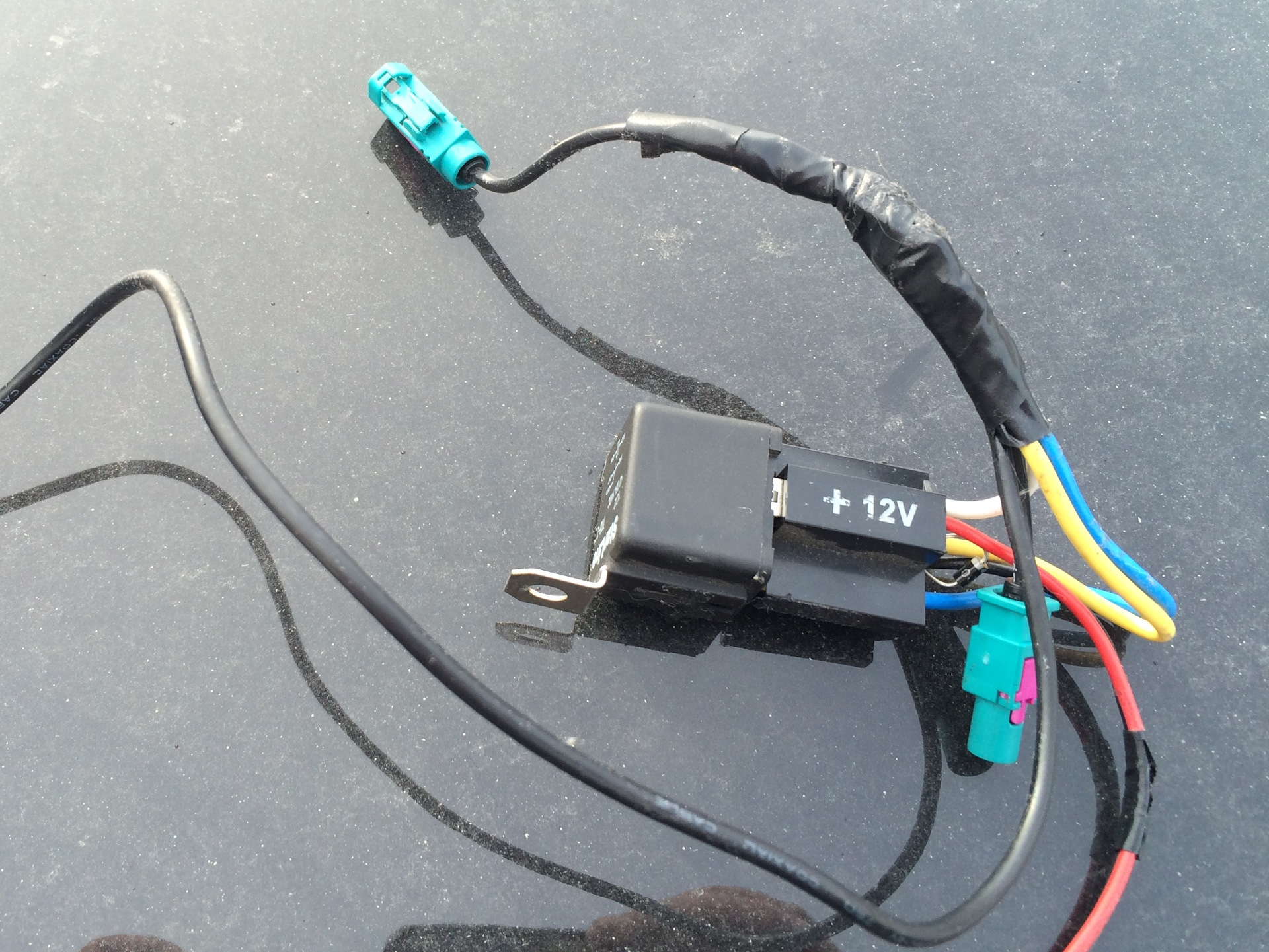

Режем этот проводок пополам и подключаем к реле. Причем экран кабеля мы соединяем между собой и сюда же приматываем экран от кабеля передней камеры. А вот центральные жилы цепляем к реле.
Для наглядности набросал схемку:
В итоге должно получиться что-то на подобии такого пучка.

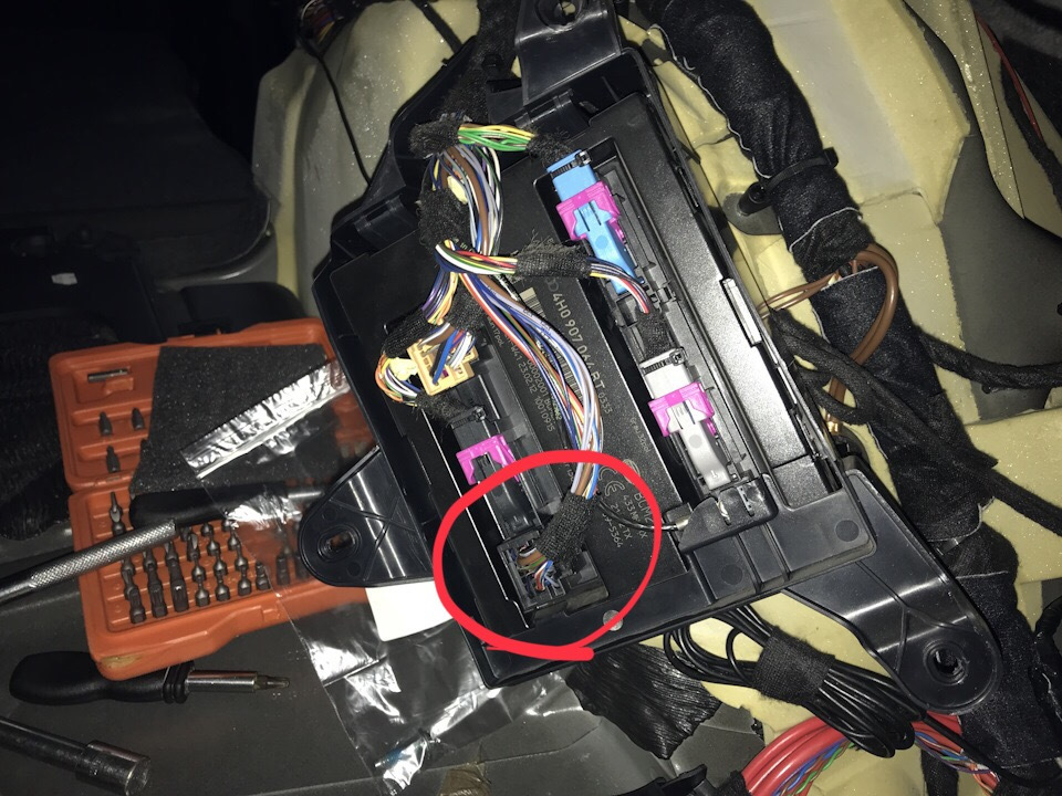

Его мы подключим к блоку управления камерой. В правом крыле. Подключаем в разрыв серого разъема.
Так же его обязательно нужно подключить к проводу, идущему на лампу заднего хода (сине-черный провод). Этот провод идет из блока комфорта (БК) от черного 17-ти пинового разъема.
Рядом в блоке предохранителей можно взять и питание. Например, совместно с основной камерой.

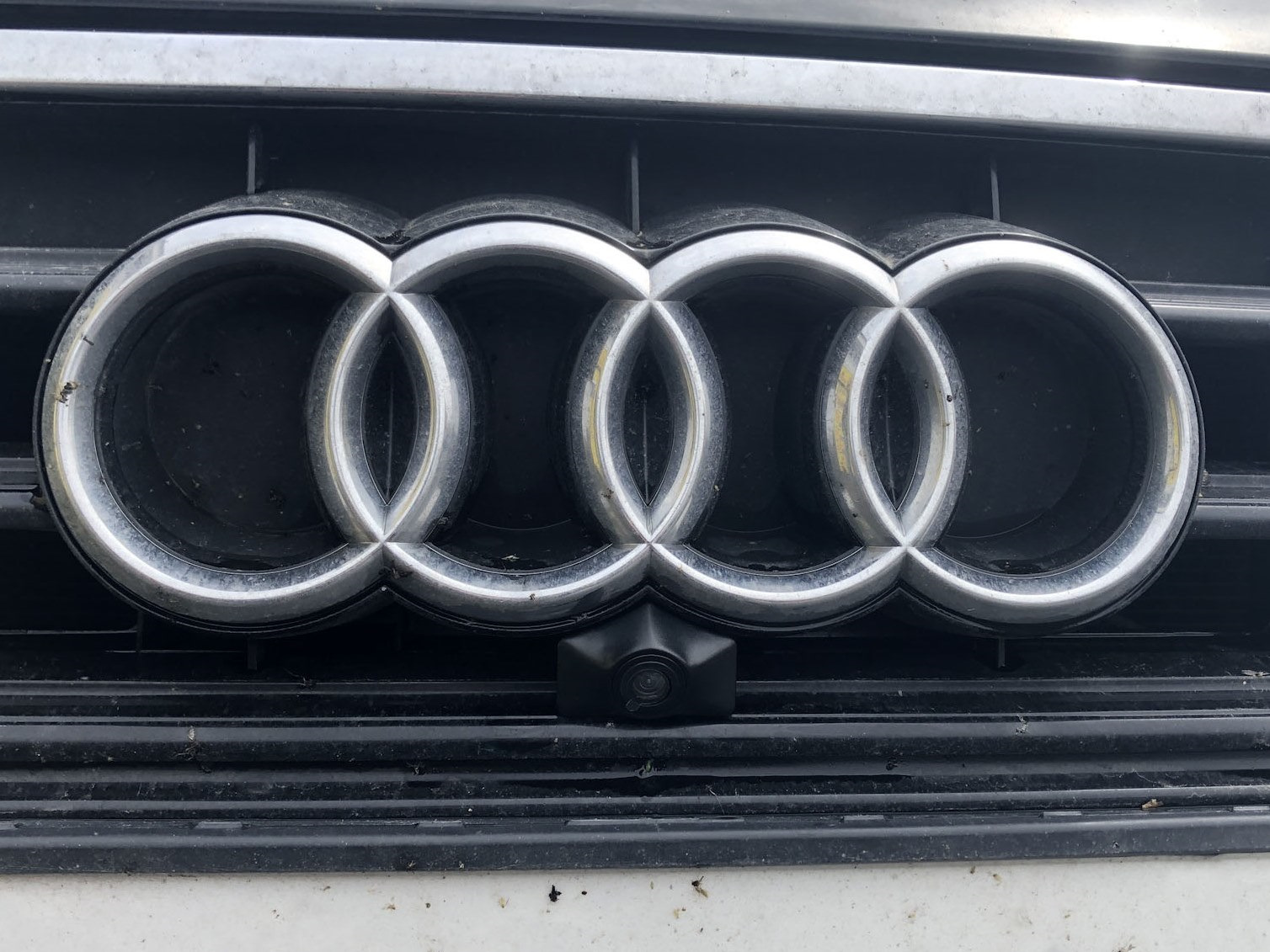

Всё подключили, теперь тянем коаксиальный провод от передней камеры по порогу, а потом в подкапотное пространство. Схемы разборки есть в отчете об установке задней камеры

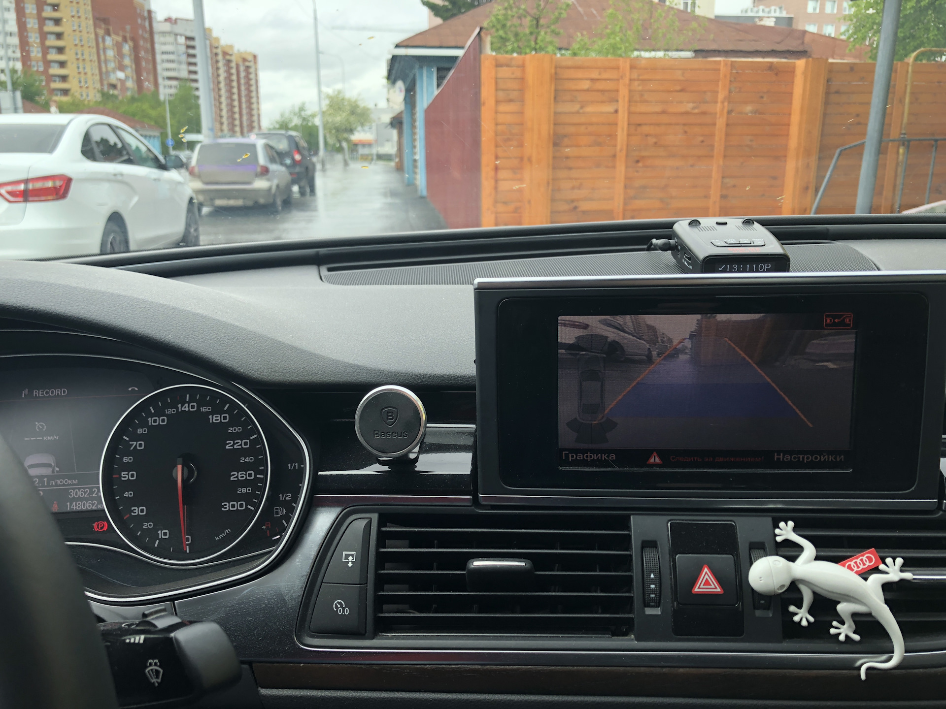

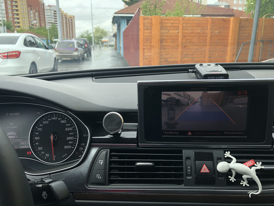

Вот что из этого получлось:
При включении задней передачи включается задняя камера. В остальных случаях включается передняя.

Подключил всё как указано по схеме и не работает( нет видео сигнала. Всё перепроверил и фиг там😭
Камера точно ntsc?
Да там на этапе проверки задней камеры с отключённой передней камерой уже проблема. Включаю задних хоз и чёрный экран. Будто нет видео сигнала. А если включаю с кнопки, то все работает. А что там в колодке за резистор?
Диод был изначально в колодке. Он просто между "+" и "-"
Если проблема только на заднем, видимо проблема между 87 контактом реле и самой задней камерой
Skrfg
Перепроверь схему. Небольшая опечатка была
Вижу изменение. Спасибо. На выходных буду пробовать снова:)
BlackBaller
Всё получилось. Спасибо большое🤝

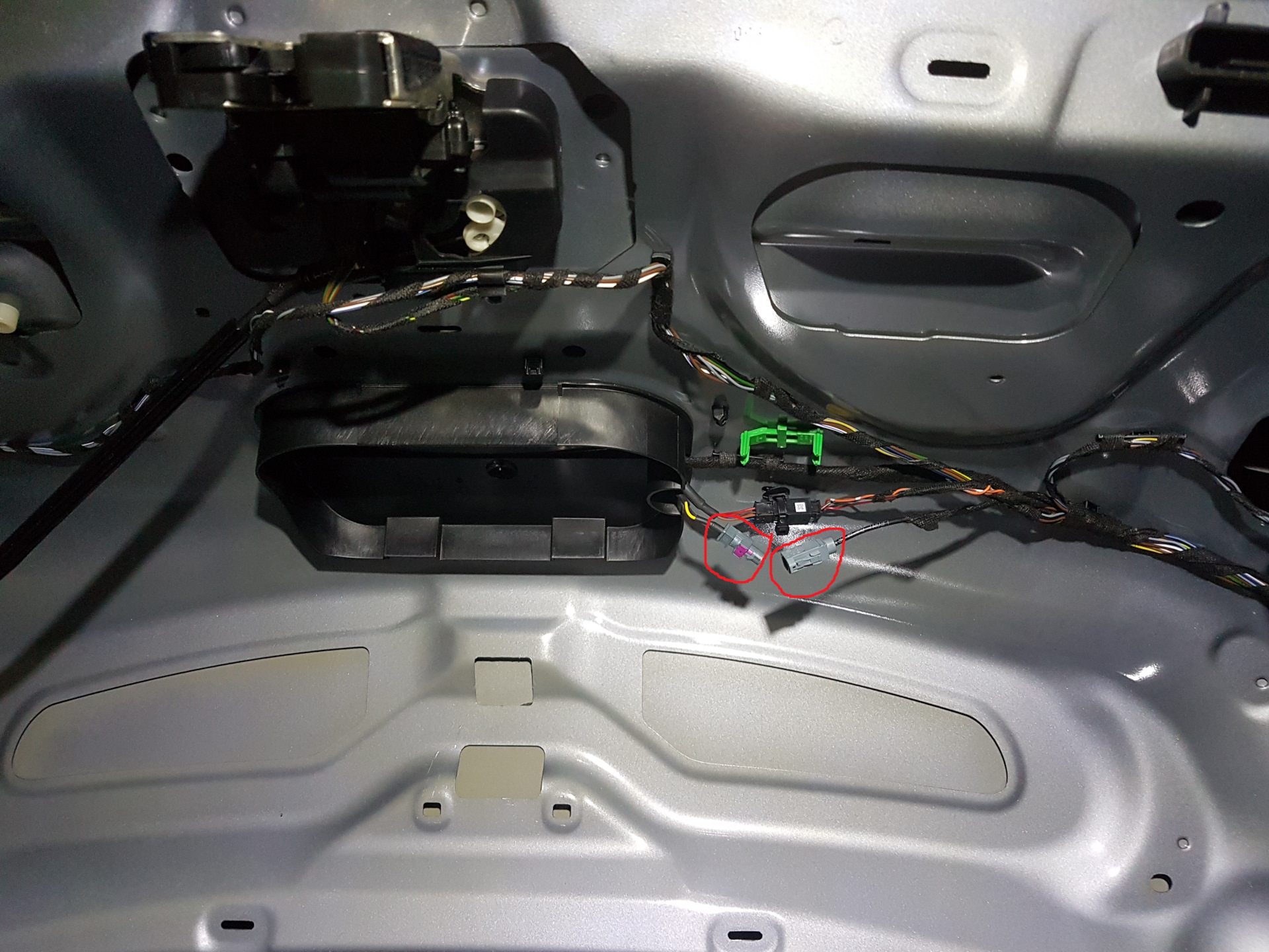

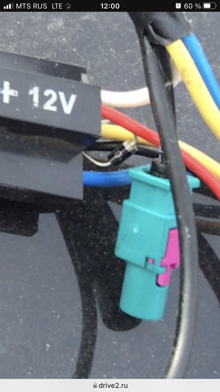

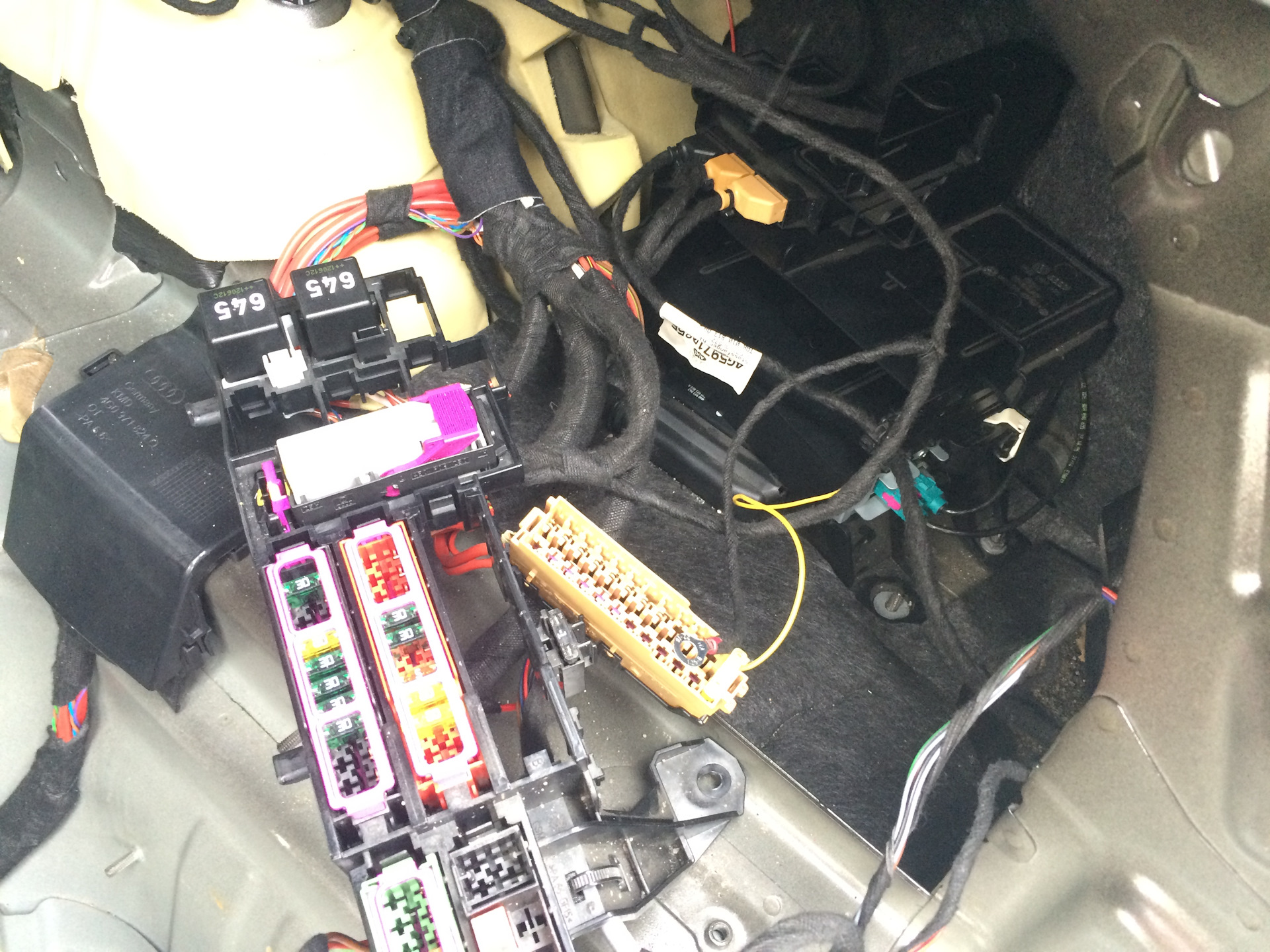

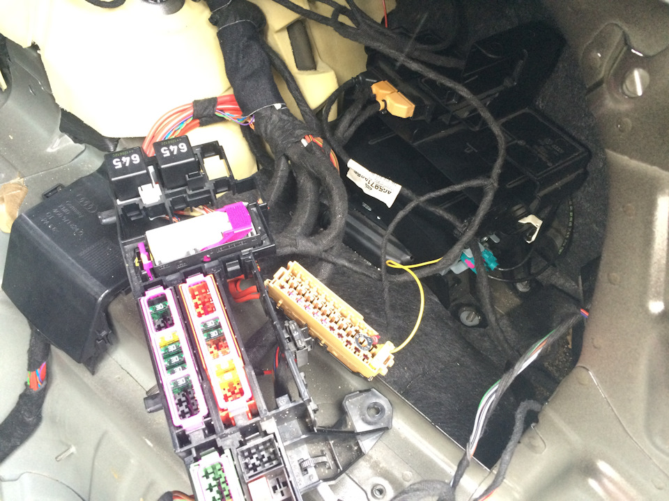

Сделал другое фото. если я правильно понял :красный от желтого на плюс. а другой красный ненужен тогда. или оба на плюс и черный масса. Еще раз спасибо!
мне кажется, что у тебя они просто запараллелены
поэтому красный от желтого можно просто кинуть к блоку предохранителей или, в идеале, к питанию самой камеры
И куда подключал обозначенные на фото провода?
Я чего-то не понял. У тебя это всё одним пучком? Желтый разъем один?
Красный — провод питания. Он идет оюрядом с коаксиалом для удобства, чтоб как раз подключить рядом.
Я его подключал к родной камере. Но можно и просто к блоку предохранителей. От зажигания.
Подскажи где искать провод задней передачи? Если можно на фото.Спасибо
В этом разъеме 1-й пин (черно-синий)
Сам блок находится в правом заднем крыле.

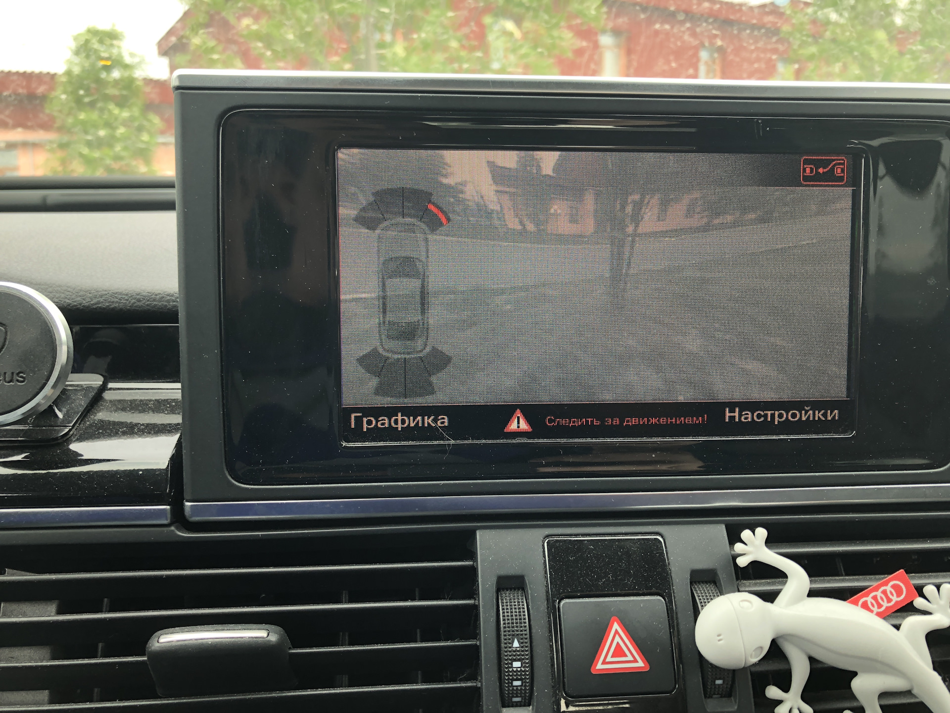

Теперь нужно сделать, чтобы при включении передней камеры не отображалась траектория от задней
Вот так? =)
да

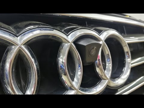

У меня камера тоже валяется, но в мою рестайловую Sочную решетку она не подходит. Надо покупать колпачок от оригинальной камеры и колхозить…
Если исключить оригинальное решение, то есть два варианта:
— допилить эту камеру
— врезать камеру в шильдик (на примере ночного видения)
на али есть несколько вариантов, у меня на рест, но не на С решетку встало отлично, измерь посадочное место.
Там разные расстояния между кольцами и ламелями
попробуй вот такую камеру:
ru.aliexpress.com/item/Li…A4-A5-A6/32861734866.html

траектории как отключал?
Никак не отключал…
Фото для образца сделал.
=) я сам думал над этой "проблемой" уж больно некрасиво смотрят линии в небо, но у меня нештатно, так что это другая история)
на задней камере без линий как-то неинтересно…
не на задней однозначно надо, особенно если откалибровано, парковаться одно удовольствие, а вот на передней… дело привычки наверно )

Добрый день, подскажите пожалуйста как отключили траектори на передней камере
Нужно подключать реле перед блоком камеры. Но для этого нужна обманка, чтобы блок не уходил в ошибку по обрыву сигнала
Спасибо большое, а что за обманка?
Резистор 5 кОм в параллель с камерой.
Только не помню нужно ли его отключать в нормальном режиме или можно оставить постоянно.

Резистор 5к нужно ставить параллельно входу в mmi?
С какой стороны?С стороны mmi перед реле, или со стороны штатной задней камеры?Что видет обрыв камера или mmi?
Я удивлен, что возник такой вопрос))
Особенно в контексте переключения между камерами )))
Ответ я как понял очевиден, парарельно видео выходу камеры.
Тут все описано
