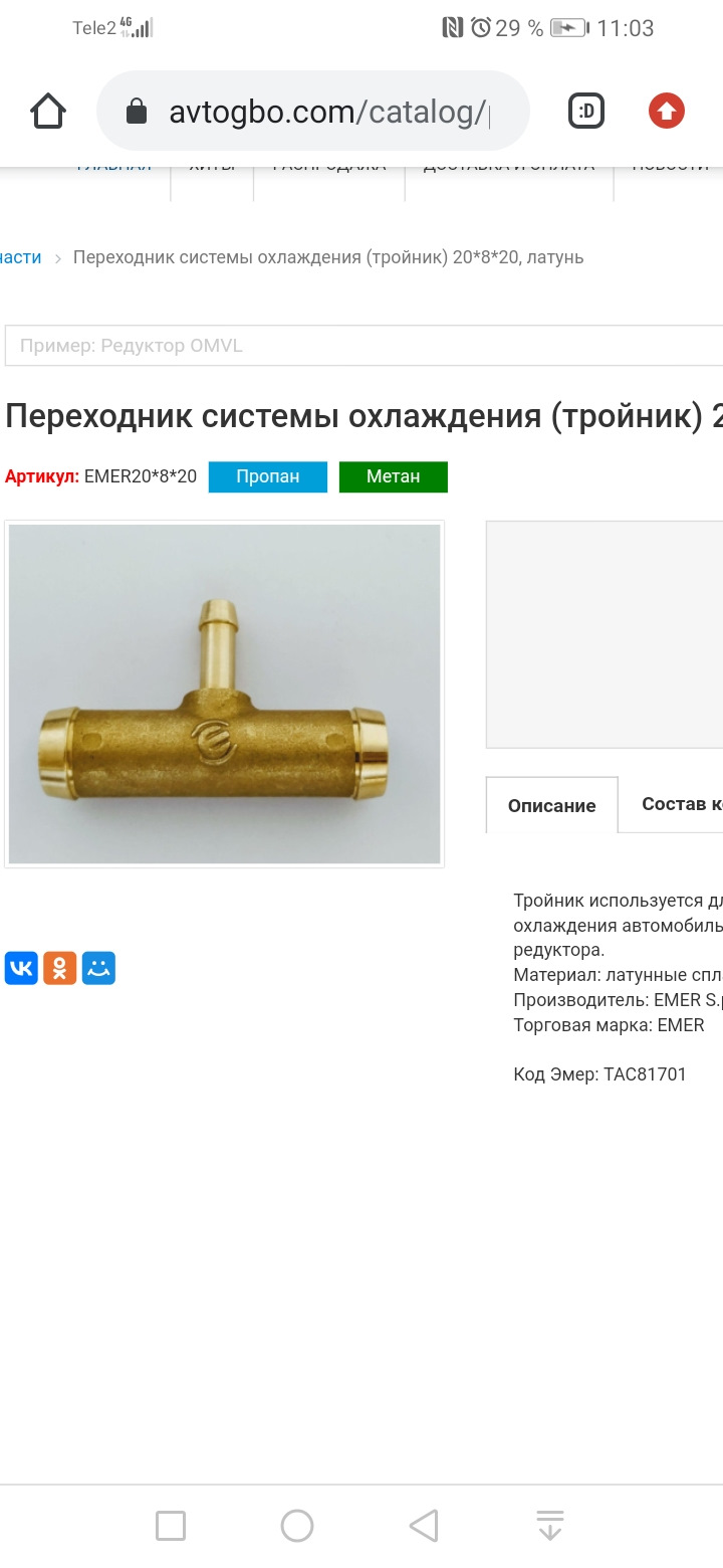

Не надо токаря!) Вот еще латуннный тройник в копилку! по коду можно попробовать заказать!

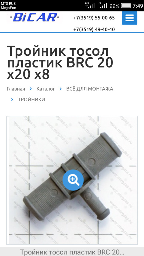

Два уже сменили .Латунь или нержавейка идеальный вариант.Пока заказал газовый пластиковый в интернете.BRC. Самый лучший вариант токарь .Вечный тогда будет
