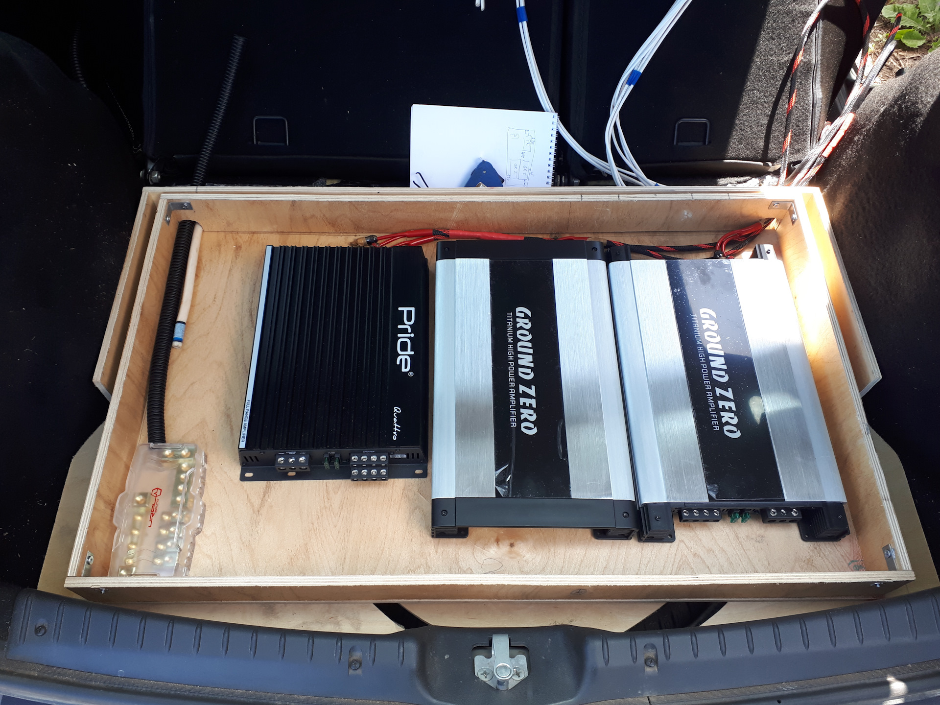

Не думал прям так сразу писать про фальшпол, хотел доделать и выложить все вместе. Но столкнулся с кое какими задачками, с которыми хотелось поделиться с вами и выслушать ваши мнения.

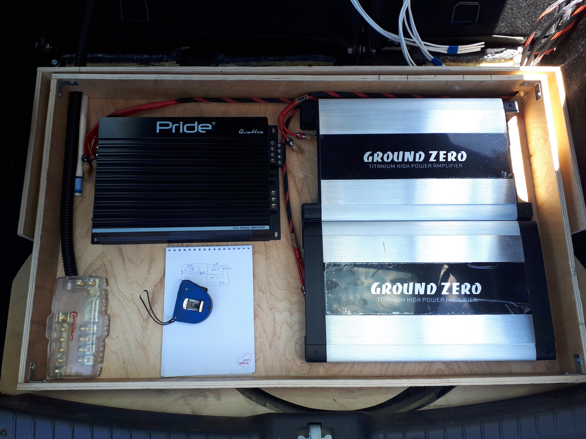

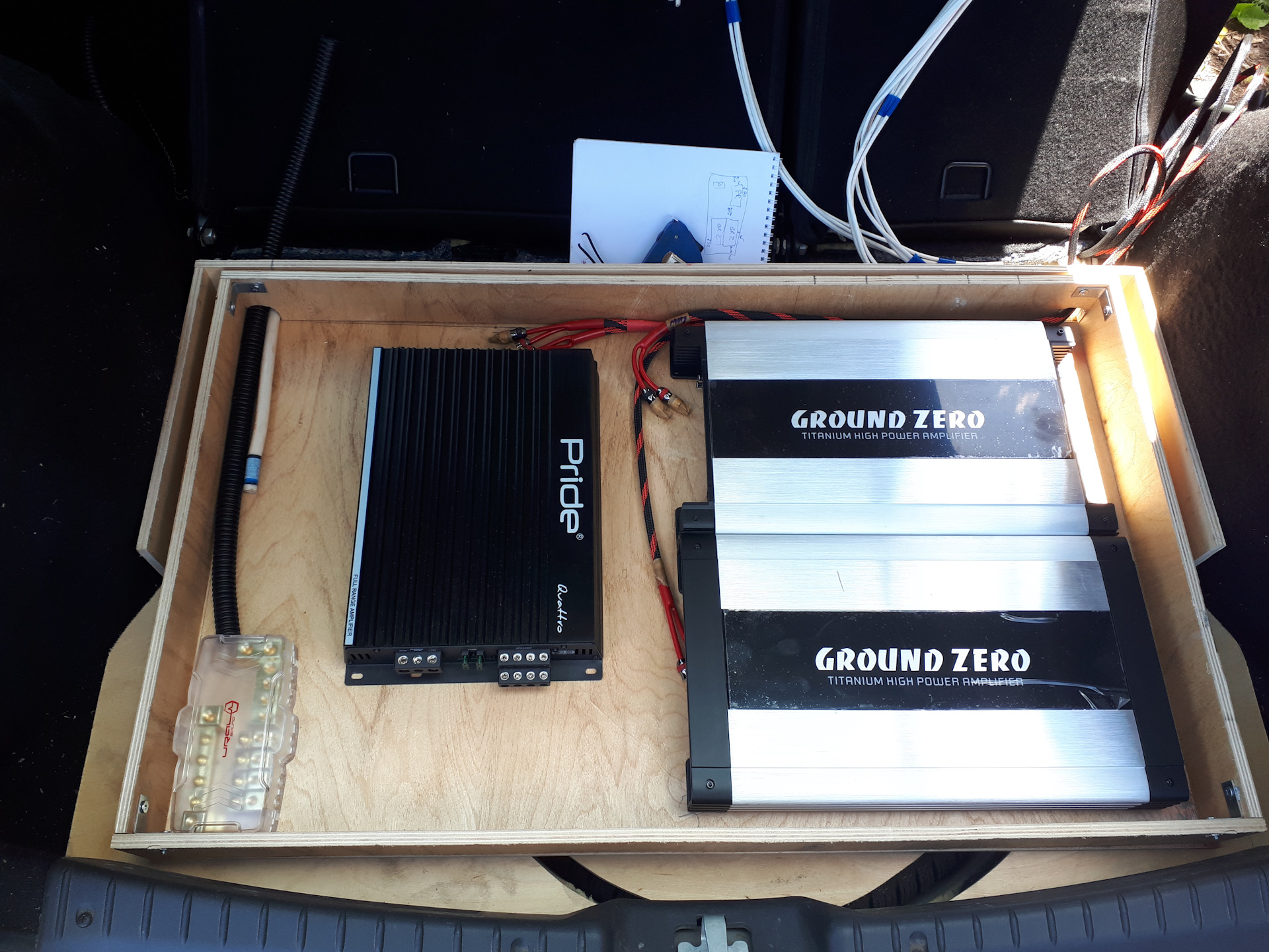

Начнем. Высота короба фальшпола 70 мм. Где 55 мм высота самого высокого усилителя + 5 мм снизу под усем + 10 сверху = итого 70 мм.
Будут стоять 3 вентилятора на вдув, думаю 50×50, но возможно и 60×60 будут.
И на выдув 3 вентилятора.
Самое главное.

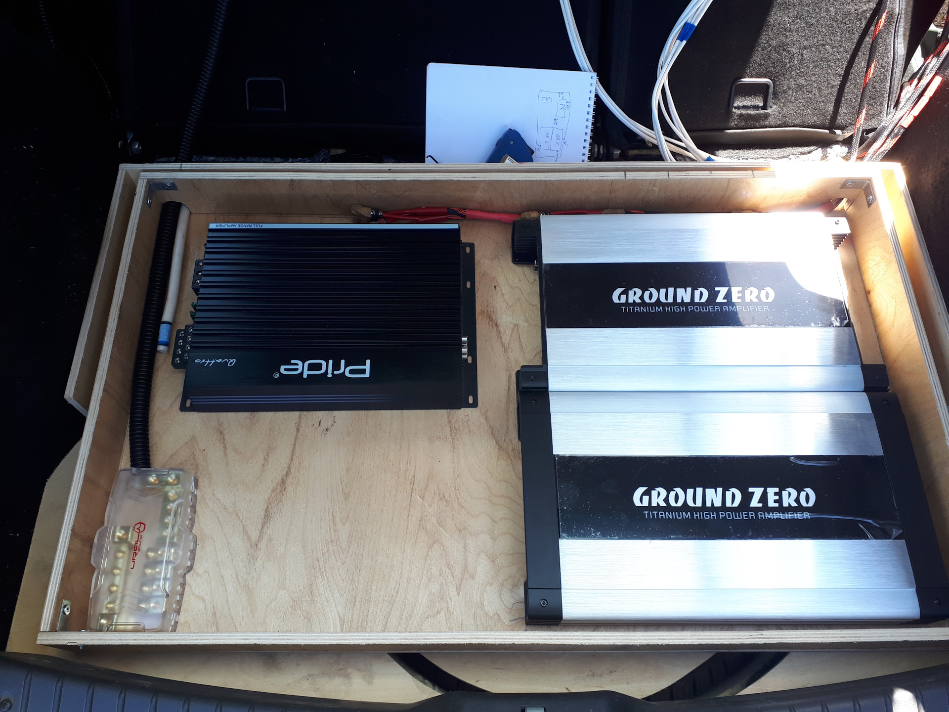

1. Хотел располагать усилители горизонтаьно, но тогда в 2-х местах будет пересечение РСА и силы. Думаю тогда наводок не избежать.
Второй вариант: повернуть прайд вертикально.
3 вариант, все распологать вертикально. Но настройки будут отвернуты в сторону сидений. Так то крышку пола буду делать легкосъемной, поэтому возможно проблем с настройкой не будет.
Ну и как вариант. Перевернуть только прайд на 180 градусов и наклеить новую наклейку, чтоб все бало по феншую))).
Но из-за ограниченного места провода идущие на колонки будут в некоторых местах идти параллельно силе.
Давайте свои предложения в комментах. Не поверите, но мне важно ваше мнение).
Всем спасибо заранее.
Ах да. Под усилителями будут еще сверлиться отверстия для вентиляции.

Феншуя мало, но вентиляция будет достойной. По настройкам не заморачивался особенно, т.к. настройка системы дело единичное, главное сразу всё довести как надо.
P.S. Мне понравился 3 вариант, только всё на 180 градусов разверни. Чтобы сила и акустика была сверху а rca и настройки снизу. Это оптимальное решение я считаю.
И да, сделай вентиляцию иначе. Под усилки подложи шайбы около 2-3 мм толщиной чтобы снизу продувка была и кулера поставь в стенках фальш-пола. Сверху на нагнетание штуки 3-4, снизу на вытягивание 2-3. Постоянный сквозняк для них блаженство.

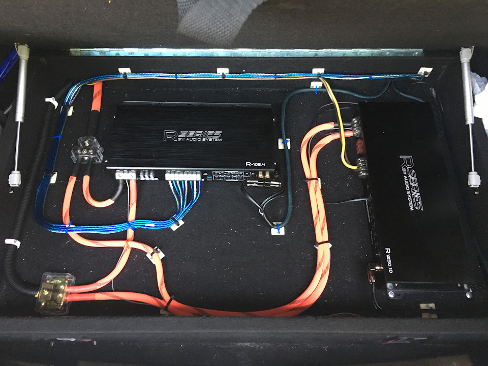

На фото мой вариант, пока черновой т.к. будет ещё один усилитель, но сильно переделывать не буду. Фона нет никакого, хотя заметь как близко лежит сила к межблочникам.

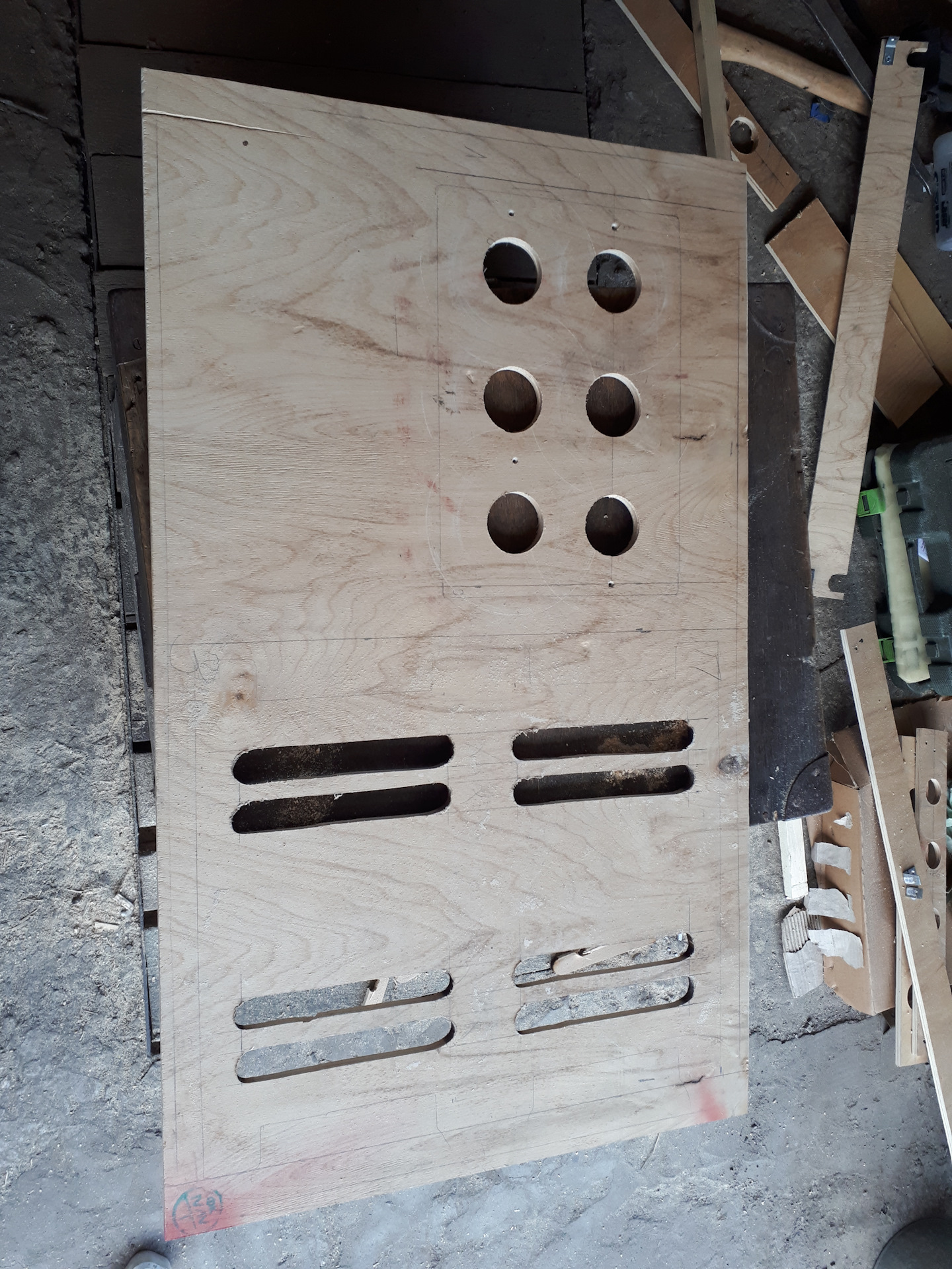

Будет 4 вариант. По обдуву будут 3 на вдув в передней стенке, и 3 на выдув в вентиляцию. И вентиляция с подъемом усилителей минимум на 5 мм. Ну может поменьше. Вентиляцию вырезал. На фото. Вентиляторами буду заниматься в понедельник.
Пойдёт)

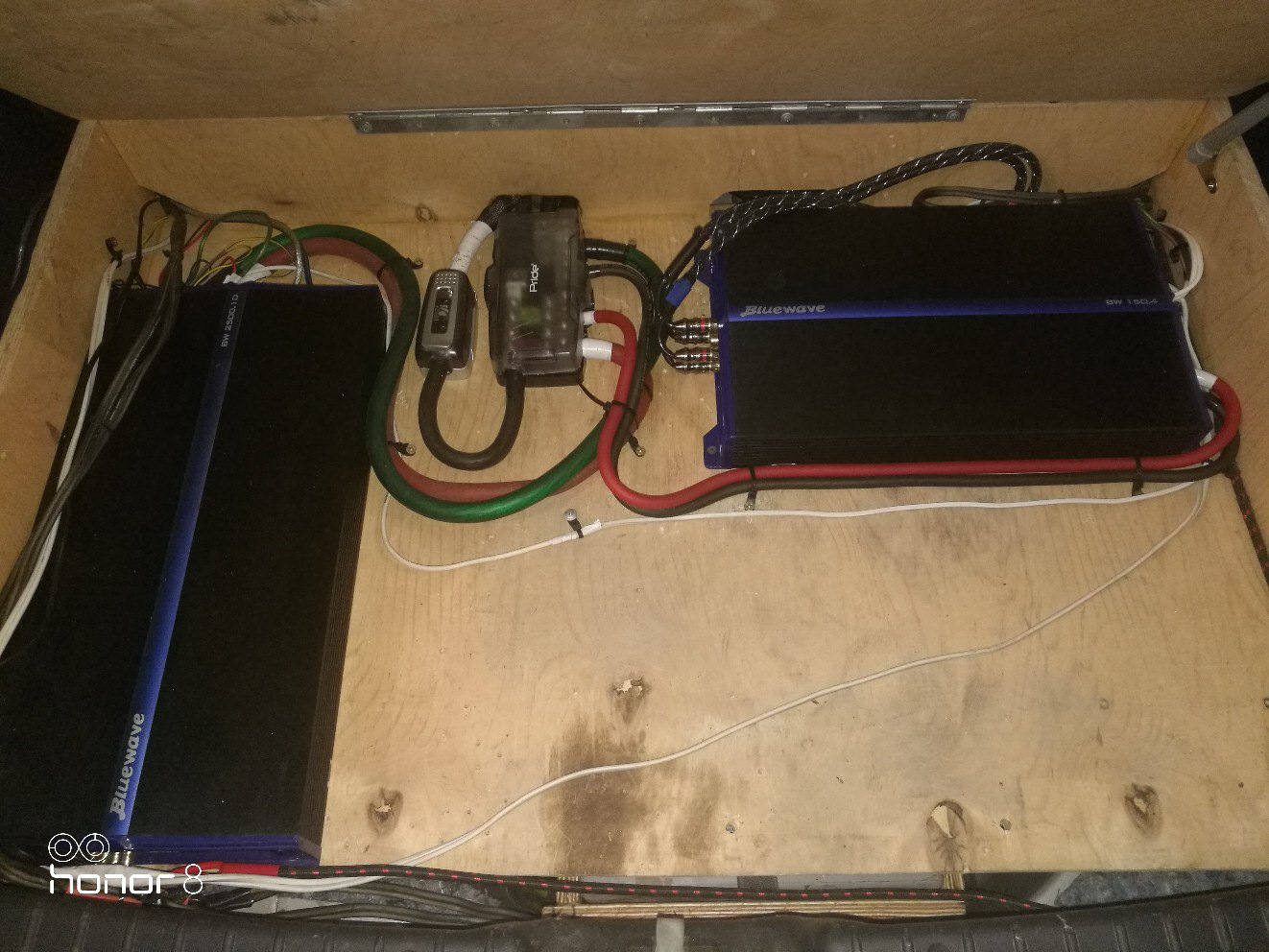

Вот как сделано у меня, акустические провода и рядом с силой идут, и пересекают ее, никаких наводок и в помине нет))) А вот межблоки постарался оградить от силы…
Ну вот я и склоняюсь к 4 варианту. Там межблоки будут от силы далеко. А на прайд если что реально наклейку наклею и все.
Еще плюс в горизонтальном расположении, это доступ к настройкам.
