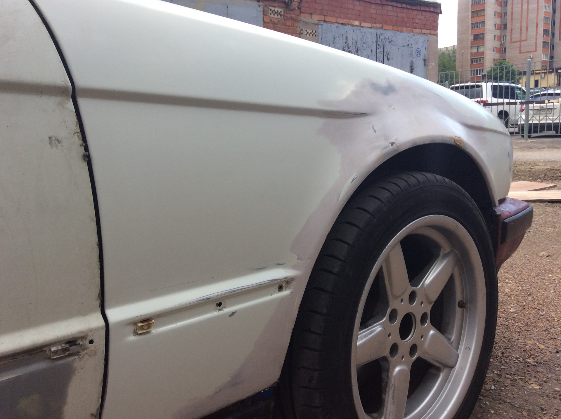

Сегодня я закончил снимать пленку с авто! Ура! Теперь машина в своем красивой, белом цвете! Но, после пленки осталось большое количество клея, и он не собирается просто так отходить от металла… Пробовал Уайт Спирит, Керосин, Обезжириватель, Профан, никто их претендентов с клеем не справился. Решил попробовать я средство для чистки пистолетов от монтажной пены, и что Вы думаете? На ура берет этот клей! Сегодня особо времени не было на машину, поэтому очистил только переднее правое крыло.

Переднее правое крыло
Друзья, это полный треш снимать этот … клей, примерно полтора часа ушло только на одно крыло и 2 баллона смывки для монтажной пены. Результат конечно видел сразу, красота стает!
