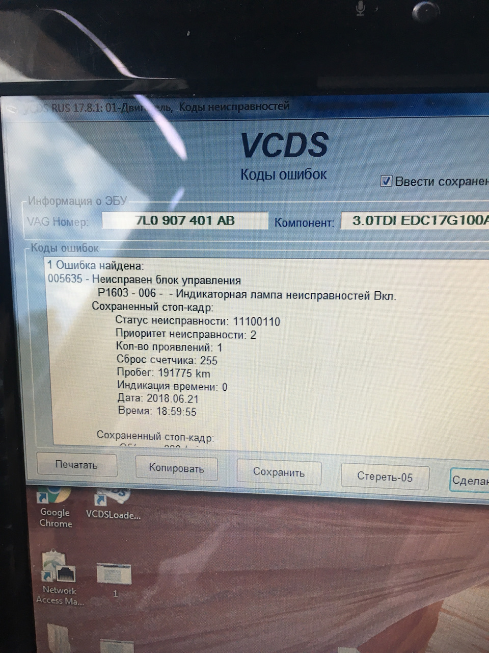

При заводе, машина глохнет, появляется такая ошибка p1603
Неисправен блок управления
Кто сталкивался как лечить?
Потом ошибку скидываю Васей и все ок, до следующего отключения двигателя.
Едет хорошо.
Началось после замены компрессора кондиционера.
Запчасти на фото: RU517, 7L0907401AB

Похоже на генератор, спасибо за идейку! Непонятно одно, после удаления ошибки-все ок, заводится т все отлично, почему изначально напряжение маленькое, непонятно
может шоколадки уже пи…ец (щеткам )
Да хз, вопрос в том, почему на второй раз заводится и загорается спираль
спираль ето другое, у тебя только етот аларм выдает p 1063 ? по спирали много вариантов может быть может где блок ДВС коротит или контакт ху…вый
Только этот
Ещё читал, может связано быть с топливной системой, хотя у большинства машина тупо не едет
У меня она едет без проблем
При чем если она недолго постоит, то норм заводится, если больше 3 часов, то со второй попытки после( после сброса ошибки)
kerjanich
Ещё теперь через раз подключается к эбу, то видит то нет
ну может контакт х**…ый от етого и глюк
kak to naprjazhenie u tebja malovato
Отключи кондей. Без него пробуй.
Отключал, не помогает
