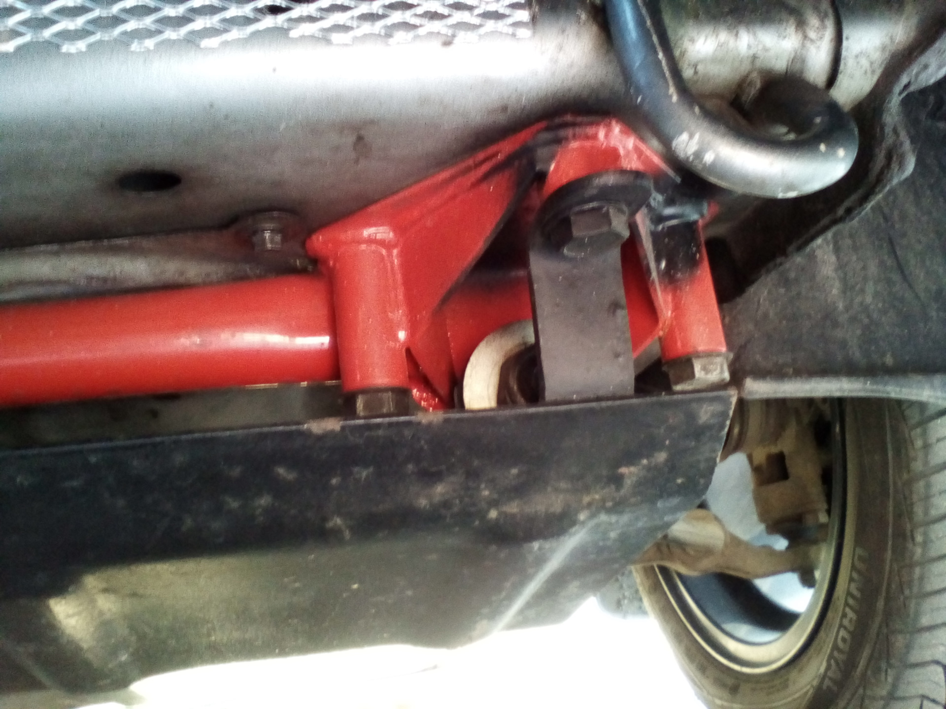

Всем доброго время суток. Давно хотел установить крабобалку на ромашках вместо крабов.Взял самую обычную крабобалку так, как на драйве пишут что без дороботак не становиться, мол надо резать трубу попалам, потом прикручивать две части к площадкам крабов и потом сваривать трубу между собой что на дешевых что дорогих.Подумав, смысл переплачивать, теже яйца только в профиль.В общем крабобалка стала на удивление без глобальных дорабаток, все болты совпали с резьбами в площадках, пришлось немного подрезать грязеуловительные фартухи двигателя что бы площадки крабобалки и площадки на телевизоре сели четко друг к другу, пришлось подрезать площадку крабобалки в месте где на кузове приварина буксеровачная петля, подложил дополнительные четыре регулировочные шайбы с каждой стороны на сабли, дабы колеса стояли четко по центру в арках, единственное то, что передная подушка движки севи находиться в непосредственной близости где то пол сантиметра от трубы крабобалки но не достает друг до друга при раскачке движки и это радует.После установки поехал на развал.Спустя некоторое время пронаблюдав за изминениями в подвеске могу сказать что доволен крабобалкой, что хотел то и получил. При резком трогании и торможении уменьшились клевки, на 15 тапках не так стала искать колею, руль стал острее информативней но при этом рулиться легко, единственное стало жесче но собраней но это дело привычки. Всем удачи на дорогах !

Без полезная дороботка делал такую только штатные крабы остаются толку 0 вот от подрамника есть польза но тоже кому как мне он нафиг не нужен .
Ну не совсем штатные, за счет ромашек продольная разкачка уменьшается ) ну а в общем кому как нравиться, сколько людей, столько мнений ))
Если только ее одну поставить, естественно афигеть какого эффекта не почувствуешь, нужно делать сразу по уму комплексом(подрамник, рычаги, растяжка передних стаканов и растяжка задних, стабы потолще) тогда эффект будет даже очень
У меня задняя тоже самоделка стоит перед с завода от задней есть толк существенный колесо вывешиваешь заднее и багажник не закрыть у некоторых и двери не закрываются с ней же закрывается все и зад меньше скрипит.
Кто то тут писал что крепление крабов эта балка вырывает
Все зависит от состояния кузова и по возможности не влетать в ямы — это мое мнение )
