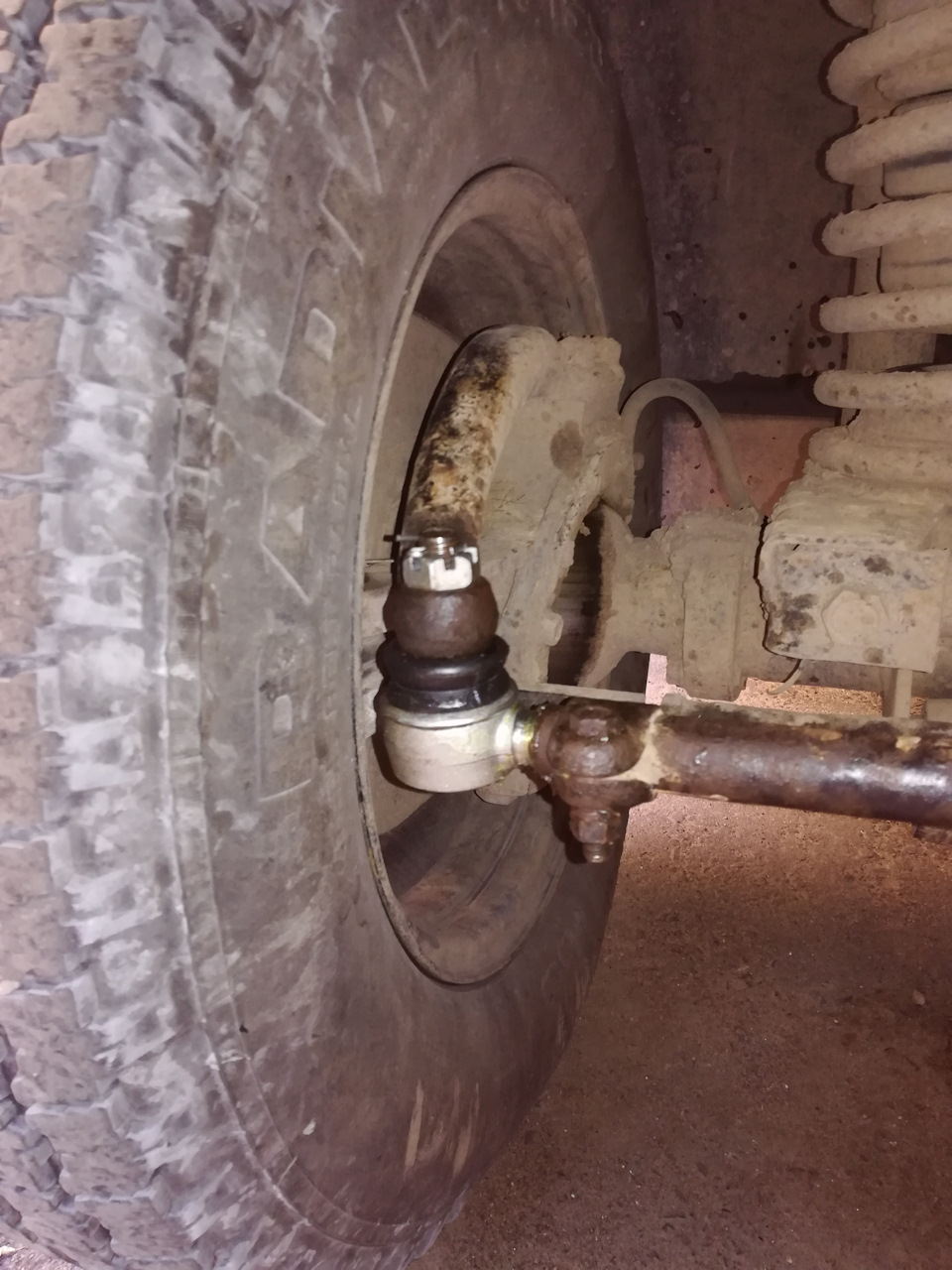

При осмотре ходовой заметил, что порван пыльник на одном из рулевых наконечников.
Был куплен резиновый пыльник от Газели арт. 33023414074 по цене 30 руб.
Для снятия рулевого наконечника был задействован Г-образный съёмник. Гайка приржавела настолько сильно, что открутить ее было возможно только с помощью трубы и известных крепких слов… На будущее резьбу в этих местах мазал водостойкой смазкой.
При проведении стандартной операции по замене пыльника рулевого наконечника возникла нештатная ситуация: при установке старого наконечника гайка прокручивалась, в результате чего пришлось поменять сам рулевой наконечник, необслуживаемый, производства настоящего германокитая. Цена данного наконечника 360 руб.
На сход-развал не ездил, подбирал число витков на резьбе.

эх, надо бы тоже делать, да всё руки не доходят…а на скорости мал мала бьет руля…что говорит о некотором люфте
Сход надо хотяб палкой проверить, а то резину кушать будет.
