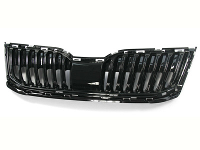

Номер детали: 5E0 853 761 E041
Цена: 2100 рублей
Магазин: ISNEXT.RU

Итак, накладка обернута в защитную пленку и упакована в картонную коробку. Сама коробка не маленькая по размеру, берите это во внимание, если будете забирать заказ без машины.
Внутри коробки только накладка.

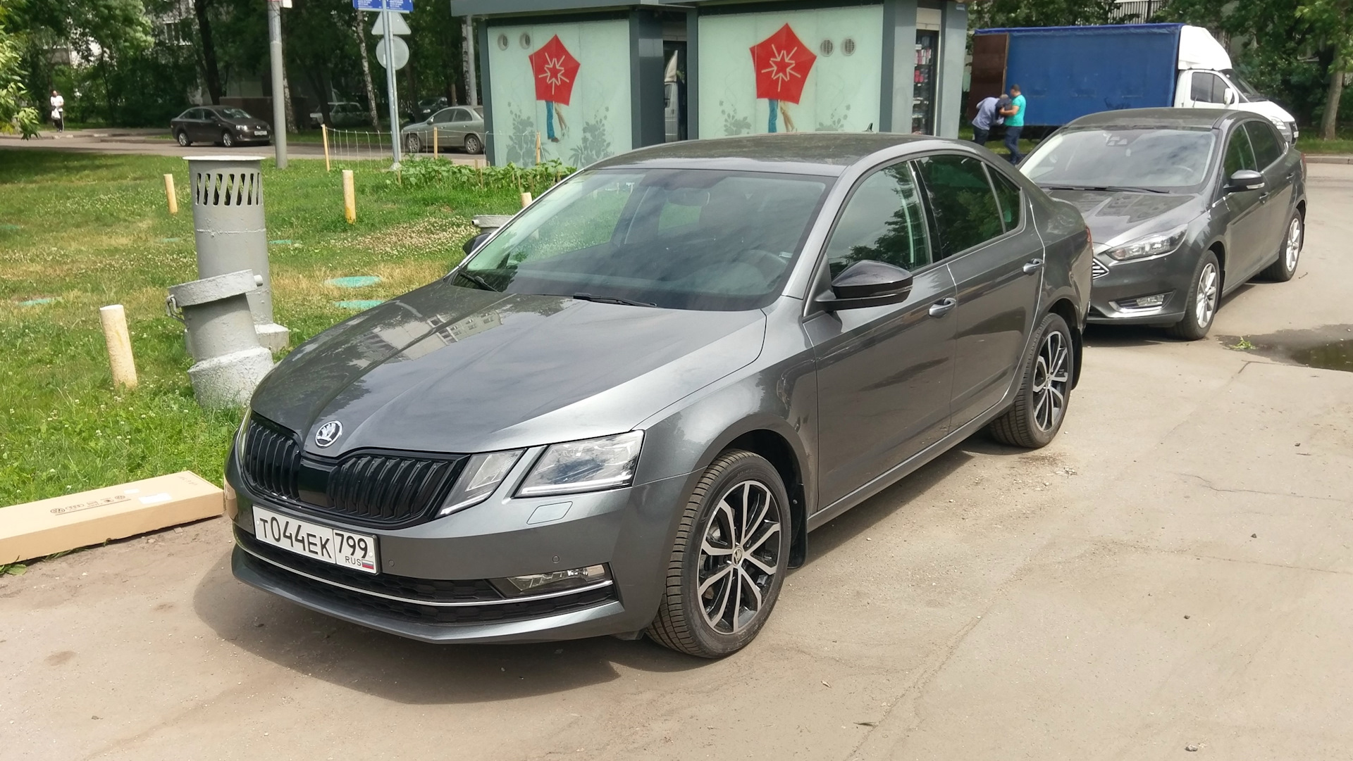

Теперь дело за малым, установить новую накладку на место. Примерка.
Начинать установку рекомендую снизу. Я начал сверху, в итоге накладка не хотела садиться в нижнем правом углу, словно была мала по размеру. Пришлось натягивать ее как один известный предмет, на одно известное место, но в итоге все встало идеально.
Любуемся полученным результатом, фото опять не передает черные зеркала, но в купе с черной решеткой смотрится отлично. Машина стала выглядеть более дерзко.
Хотел убрать хром с нижней решетки бампера, но теперь задался вопросом, а стоит ли? В диодных фарах имеются хром полоски над ходовыми огнями и с хромом в нижней части они смотрятся гармонично. Теперь в раздумьях.
Как итог могу сказать, что способ с поломкой старой накладки рабочий, но довольно варварский.

А номер самой глянцевой решетки не знаете случайно? А то думаю поменять более простую решетку на глянцевую.
Привет 👋🏻
Если ты про нее, то вот номер — 5E0853653C041
Привет! Ага она самая, спасибо!
