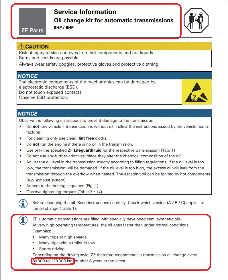

Масло: Petro-Canada DuraDrive MV. Артикул: DDMVATFC12 10 литров. 404 рубля за литр.
Очень недорогое, очень качественное. Данное масло имеет конский пакет присадок, чем и подкупает.
Фильтр: ZF (Filtran) 0501 212 401. 1663 руб.
Прокладка поддона: MEYLE 1003210018. 1775 руб.
Адаптер "очки" к мехатронику: ZF 0501216014. Оригинал VAG — тот же ZF. Я по ошибке взял оригинал (09L325443) за 1351 руб.
Сливная пробка: VAG 018321377B. 214 руб. От ZF она стоит дороже.
Уплотнительное кольцо контрольной пробки: VAG 01V321379. 157 руб.
Болты: VAG WHT000747 — 13 штук (а не 23 шт. в каталогах ЗЧ опечатка).
Машина была пригнана из Германии предыдущим владельцем ~ в 2011-2012 году и он сразу поменял масло в КП на оригинал (зелёное).
П. С.
Я ещё 4 года назад до покупки авто охреневал от форумного бреда на сотни страниц по поводу жёлтого/синего/зелёного, но покуда сам не поменял — терпел и рот не разевал. Теперь могу высказать всё что думаю по поводу этого маразма:

3. Вязкость масла и работа АКПП.
Как я уже упомянул в видео, вязкость масла от отрицательных до рабочих температур, меняется на несколько порядков — от киселеобразного состояния до более жидкого чем вода.
Коробка на это начхать хотела и прекрасно щёлкает передачи что в -30 что в +40 за бортом.

Россказни ELSA, SSP и официалов про обязательность смены прошивки, промывку синего зелёным чуть-ли не двадцатью литрами и прочая ересь — бред. Прошивку менять всё же стоит, потому что от неё напрямую зависят комфортность КП и скорость переключения, например, прошивка коробки от Audi A4 3.0 TDI намного более резвая. Однако используемое масло тут ни при чём.
5. Зачем автогиганту врать?
Одновременно с моим, появился ещё один пост о замене масла в КП A6 C6. Цитата оттуда:
"Оф.[ициалы] сказали, что в моей АКПП масло рассчитано на весь срок эксплуатации АКПП и масло не меняется, объяснив им что у меня из под прокладки выдавило немного масла они сказали что перезвонят.Через полчаса звонят и говорят, что могут поменять со скидкой и ценник 49000."
49000 руб. при реальной стоимости масла менее 500 руб. за литр и работе доступной по сложности даже ребёнку. Это всё равно что выбросить деньги в мусор.
Сказано достаточно.

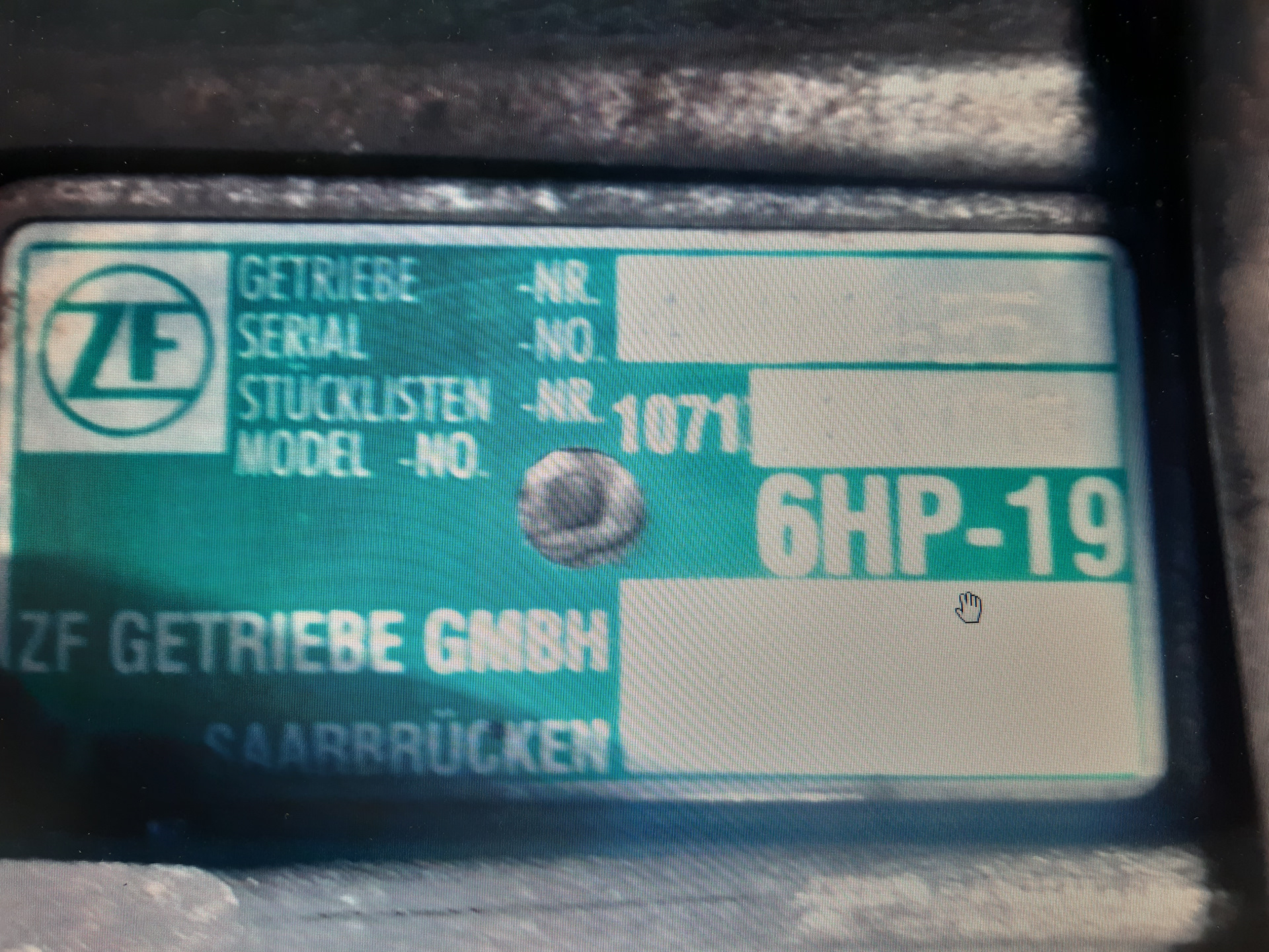

Спасибо. Не подскажите что означает последняя буква у коробке? У меня вроде без буквы фото ниже.Что скажете про комплект ZF для замены + литров 4-5 докупить. И я не понял про фильтр: что такое фильтрон и фильтран? И какой брать то?
Я тоже не знаю что значит последняя буква.
Если в названии АКПП, то ZF 6HP-19A означает что она для Audi. А так она где только не стояла, и на Aston Martin и на BMW и пр.

Декcтрон 6 (он же Меркон 6 для американского рынка ) — это как раз аналог "желтого", ZF6. Никак не "зеленого"
Да, ты прав. Только что нагуглил:
Во-первых, я написал неправду, якобы ZF не делает разницы, ещё как делает.
Вот в этом документе от самой ZF прямо прописано, мол в какие-то 6HP19A — лить ZF6, а в какие-то — ZF8, уточняйте по версии КП, мол:
www.zf.com/global/media/r…ricantslists/TE-ML_11.pdf
Во вторых, ZF6, оно же VAG G055005A2 (A1, или A6), оно же Dextron VI — это жёлтое масло, а не зелёное.
Зелёное — это ZF8, оно же VAG G060162A2 (A1, или A6) и стоит оно 3000 руб. за литр оригинала.

Масло можно и нужно менять на любом пробеге, даже если оно ни разу не менялось 300к.
Audi утверждает что масло в КП на весь срок службы. Производитель КП рекомендует менять его раз 80к (вроде).
Чем чаще меняется — тем больше ресурс соленоидов и втулок КП, но не фрикциона в гидротрансформаторе, который является главным расходником при частом использовании спорт-режима, или стартах педалью в пол, так как работает в режиме жёсткого проскальзывания. Остальные фрикционы, до тех пор пока живы соленоиды, расходниками не являются.
Чаще чем раз в 80к смысла менять нет ИМХО.
Как состояние масла было, стружка была?
Живое, потемневшее из-за пыли фрикционов, с заводским запахом, стальной пудры износа на магнитах столько сколько должно быть. Точнее очень мало для агрегата массой 114 кг.

У машины — почти 200к км, у масла — около 100к, или более.
"Чем чаще меняется — тем больше ресурс соленоидов и втулок КП, но не фрикциона в гидротрансформаторе" (с)
Как-то двояко звучит фраза. Можно понять так, что "чем чаще меняешь масло, тем хуже для гидротрансформатора". Надеюсь, ты не это имел ввиду?
Нет) Я имел ввиду что частота смены масла не влияет на то как долго он будет жить. Если ездить агрессивно — умрёт одинаково быстро, хоть раз в 5к км меняй. Этот фрикцион — просто мокрое сцепление.
