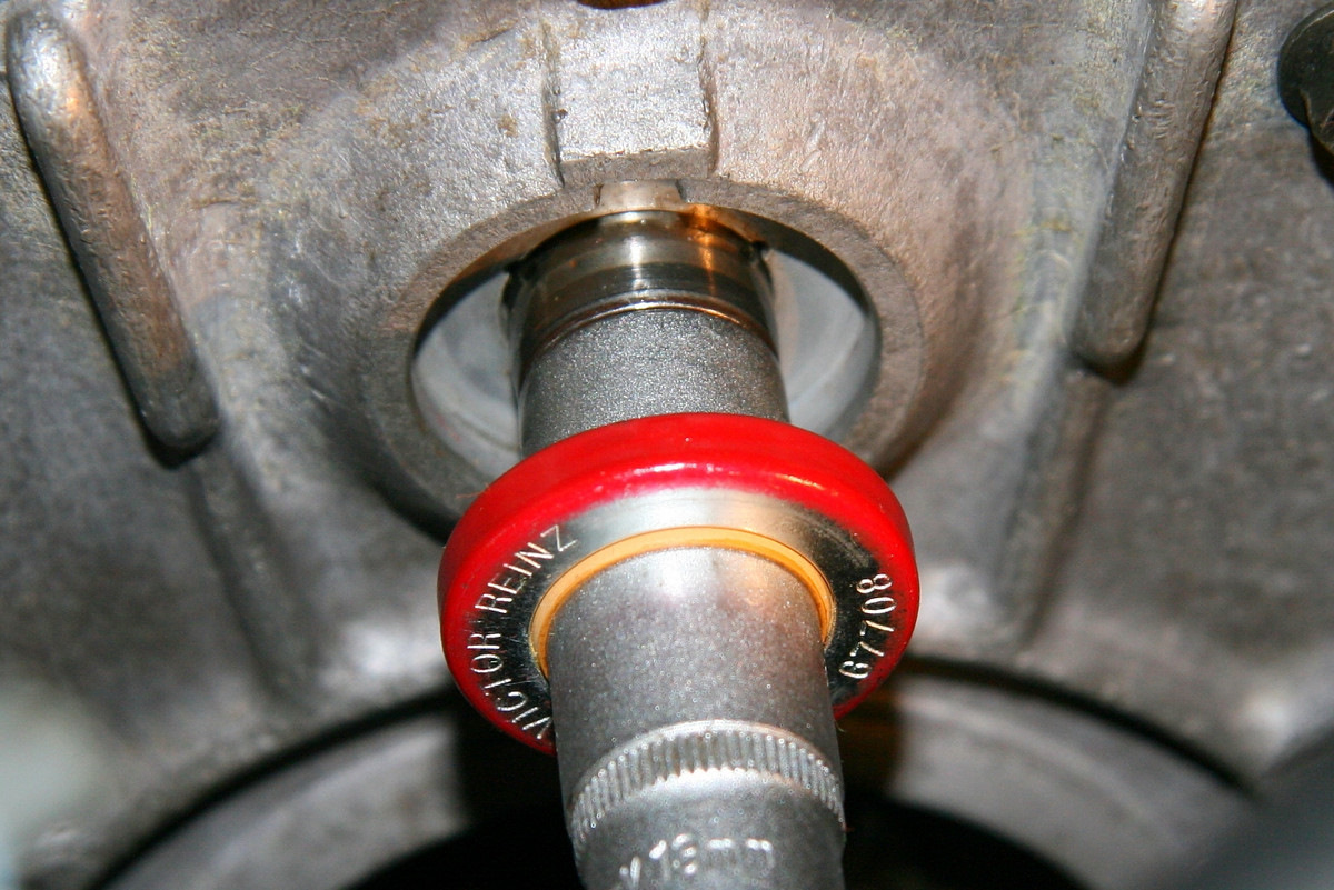

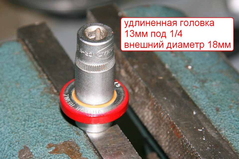

Первый сальник вала помпы. Его следует одевать либо при помощи специальной направляйки, либо средствами малой механизации. Тупое напяливание сальника на шлицы приведет к его неминуемой гибели (что кстати и было у меня — ссало жесточайше)
Я сначала думал выточить направляйку, но замеры показали, что идеально подходит удлиненная головка 13мм под квадрат 1/4".
Вот так это все позиционируется
Для надежности рабочая кромка сальника и головка (направляйка) были смазаны маслом, чтобы все заходило не на сухую. На свое законное место сальник досылается другой головкой и молотком

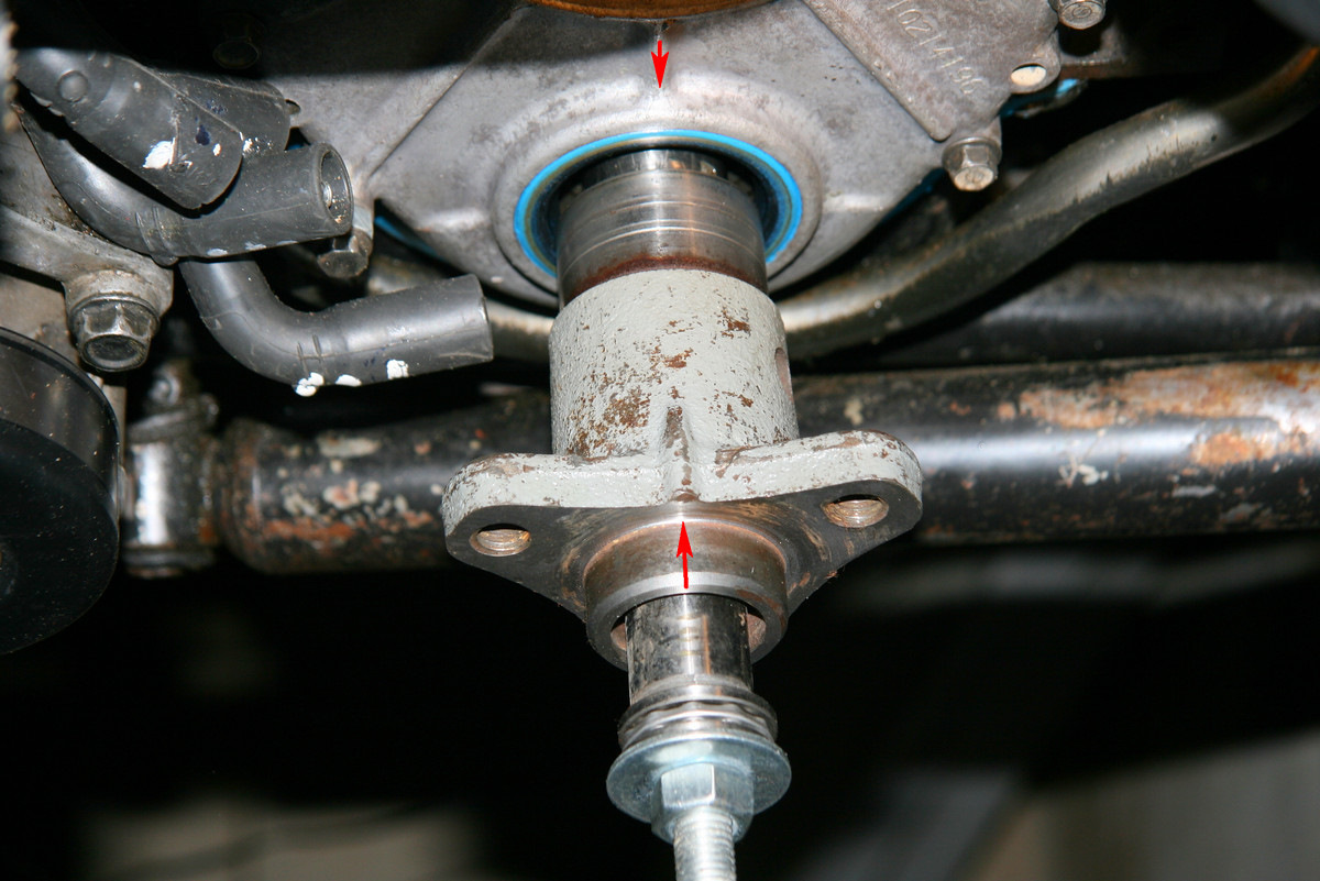

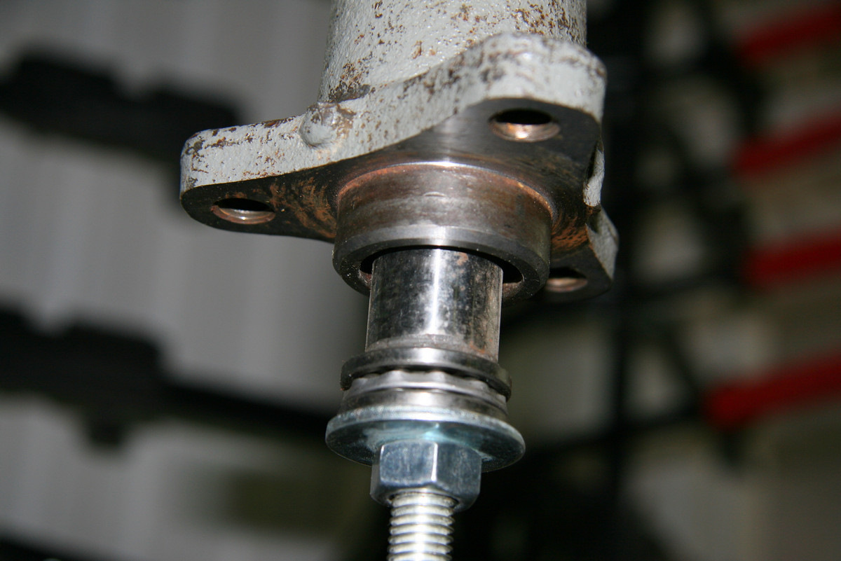

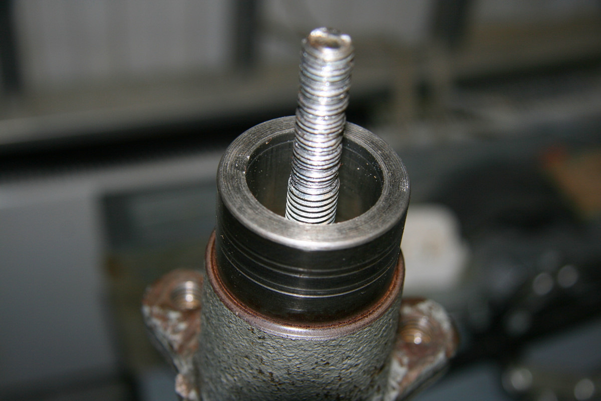

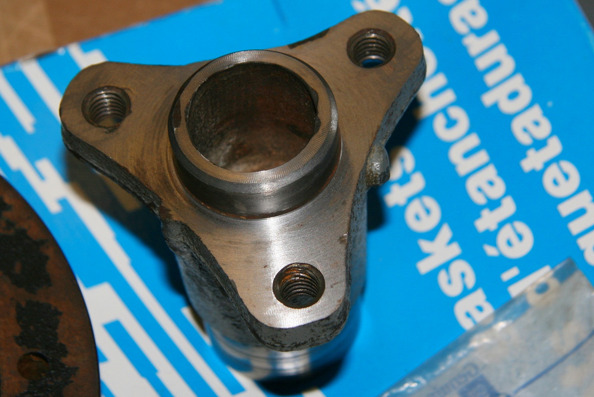

Прежние рукожопы при напрессовке ступицы коленвала избили ее так, что шкив восьмерил. Проточили плоскость прилегания, выточив специальную оправку, биение ушло
Девайс для напрессовки ступицы
Так это выглядит в работе. Стрелками указано как правильно позиционировать ступицу
При использовании правильного инструмента, пусть и не заводского производства, никаких увечий детали двигателя не получат. Момент затяжки болта ступицы коленвала 100Нм

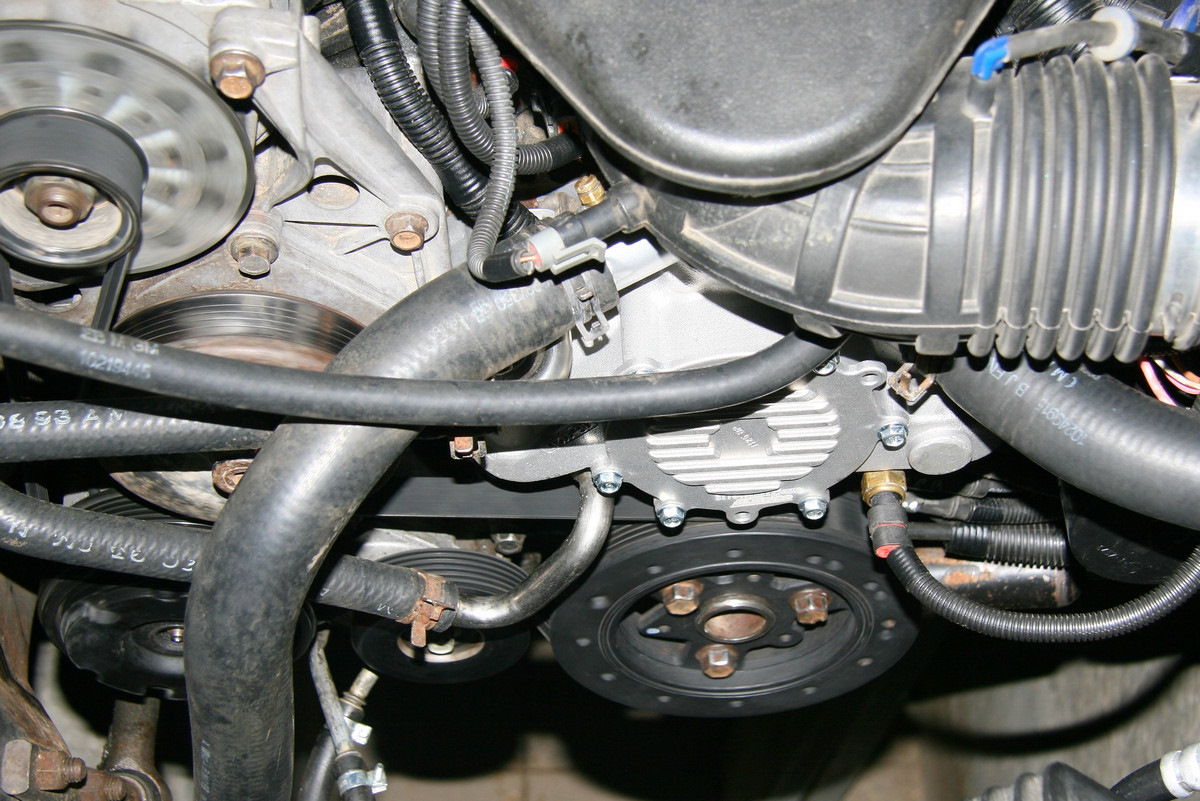

Болты шкива затягивать с усилием 81Нм. Правильное положение шкива относительно ступицы — острая стрелка в шкиве и прилив на ступице должны совпадать. На фото показано как удерживать шкив от прокручивания

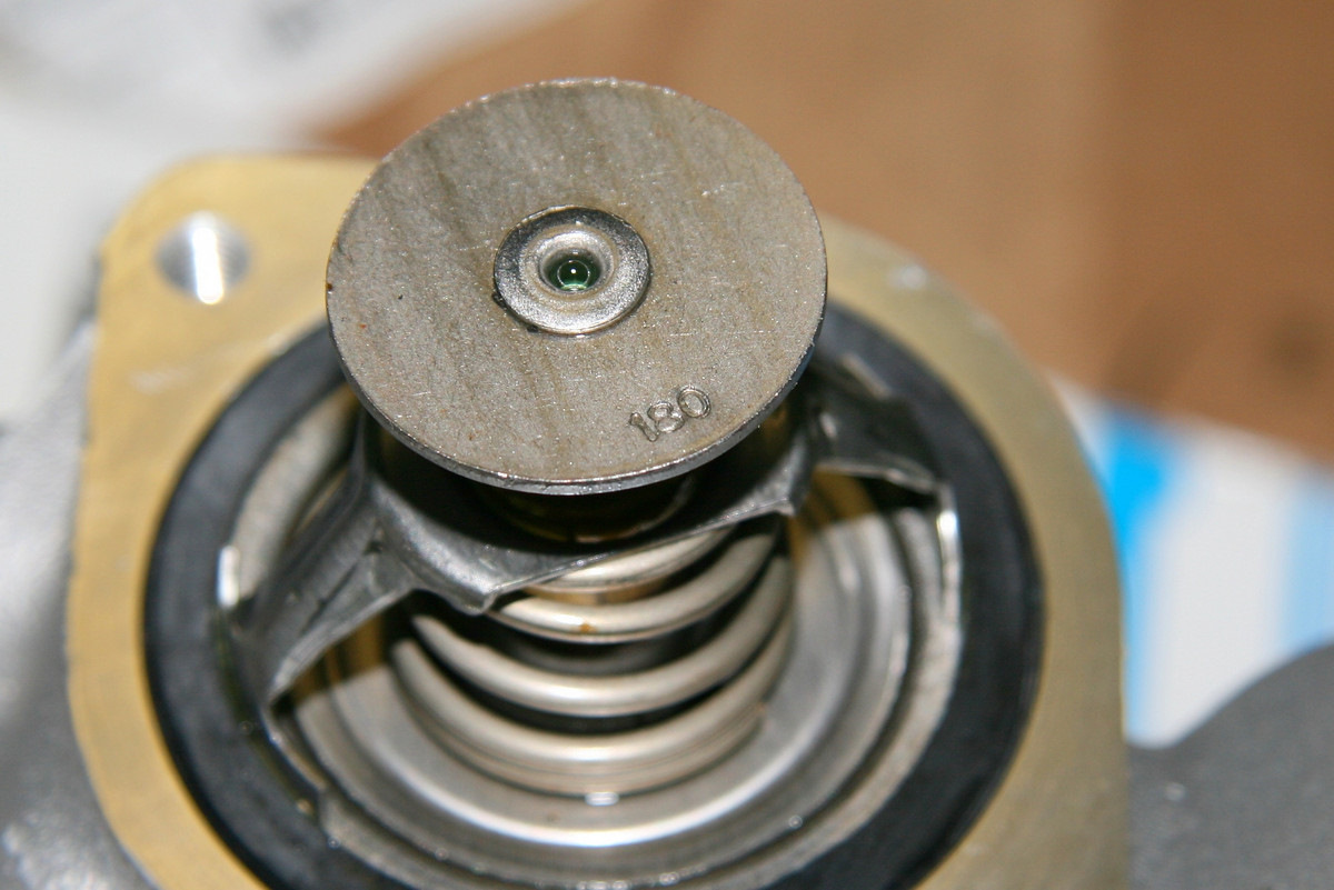

Ставим термостат на новую помпу
Корпус термостата притягивается к помпе с усилием 28Нм
Нижние болты помпы, как и болты передней крышки и крепления оптиспарка, надо обмазать слегка герметиком. Для помпы это маст хэв, т.к. отверстия нижних болтов — сквозные в водяную рубашку
Помпа к мотору притягивается с усилием 41Нм. Тянуть от центра к краям
На этом всё. Наливаем антифриз, выгоняем воздух, заводим мотор, гоняем его на разных режимах, радуемся перфомансу и абсолютной сухости мотора

180 градусов, это по F?
да
