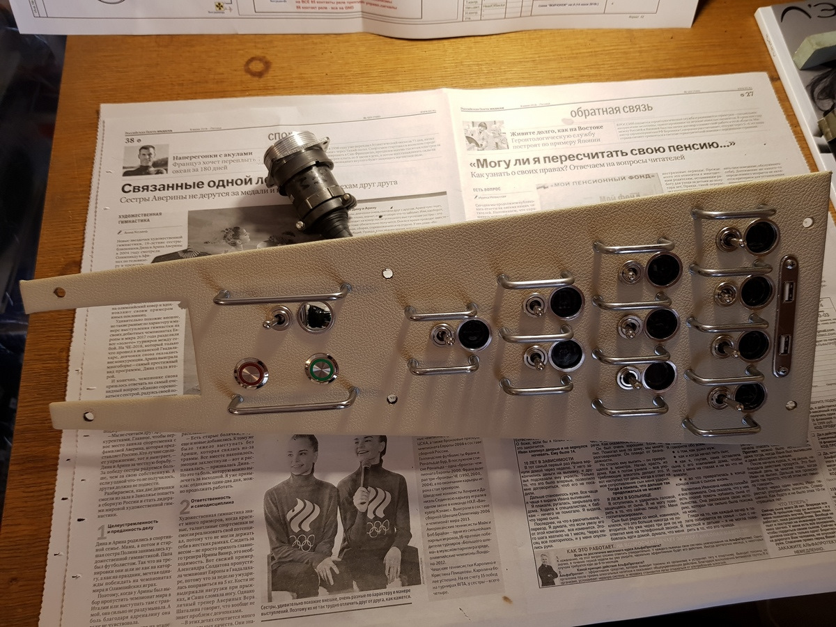

Доделал коммутацию панели тумблеров и его стык к основной косе:
Все окультурил и вывел на один разъем:
Каждый контакт тумблера был естественно пропаян, покрыт цапон-лаком и усажен в силиконовую термоусадку:
Панель тумблеров готова к интеграции:

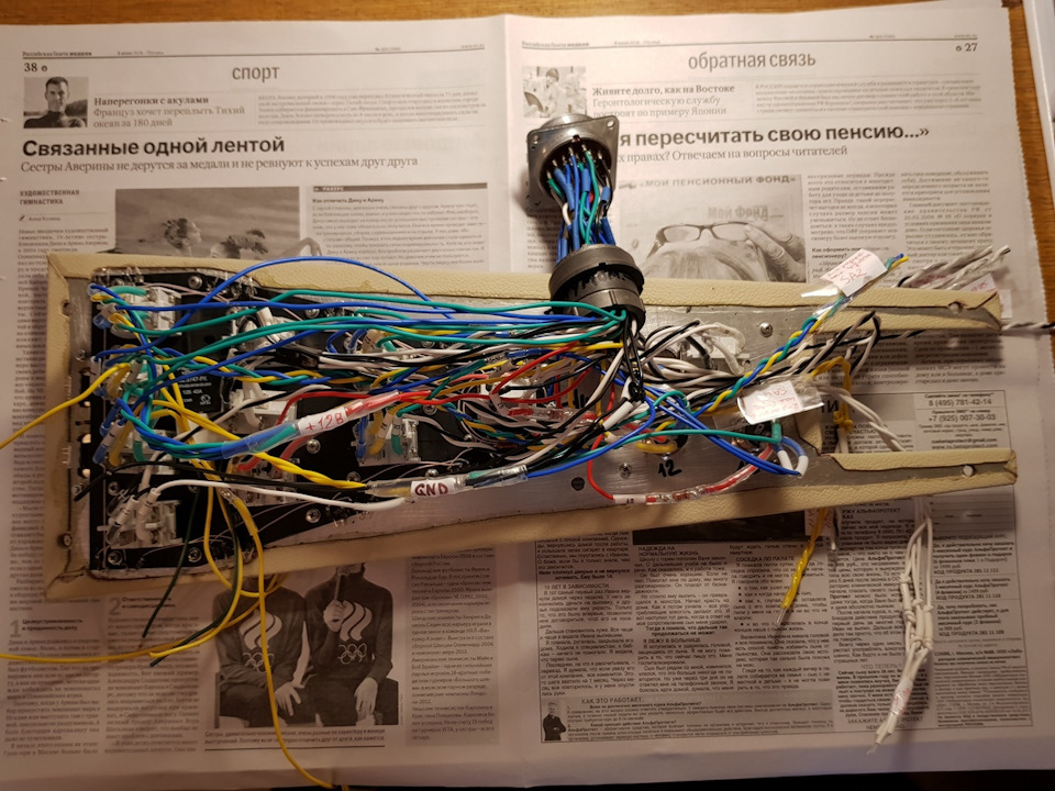

Готовлю «обратную» часть, которая будет являться частью «основной» косы проводки (естественно каждый контакт покрыт лаком и в термоусадке):
Блок панели тумблеров «в сборе»:
Хвост панели тумблеров на фото, каждый провод промаркирован и утянут в силиконовую термоусадку:

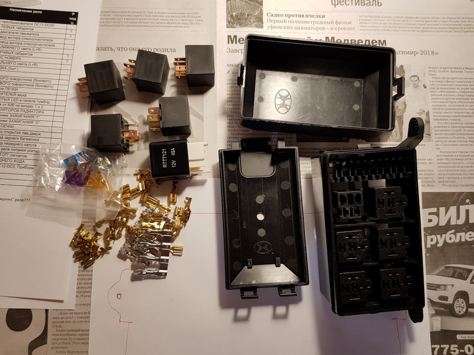

Из проводки остается, т.н. «черный ящик» с предохранителями и реле. Приобрел их на али, 2 комплекта таких ЧЯ (цена каждого 1500 руб.) На борту каждого ЧЯ входят 6 предохранителей, 6 реле (5шт – 80А, 1шт – 40А).
Начал монтаж последнего сложного электронного блока, они будут спарены (вместо родного ЧЯ от ВАЗ 2108, он мне показался неудобным с точки зрения монтажа и обслуживания).
Справа от 2-х ЧЯ будут расположены 3 мощных реле, каждое на 100А (1 реле — включение вентиляторов радиатора, они потребляют порядка 20А, 2 реле-гудок, их два, не знаю сколько они потребляют, но те что у меня на фриландере штатные на 30А я меняю каждые 2 года, 3 реле — подача питания на усилители, их 2, жрать будут немеряно (1,2 кВт мощности реле для них хватит).

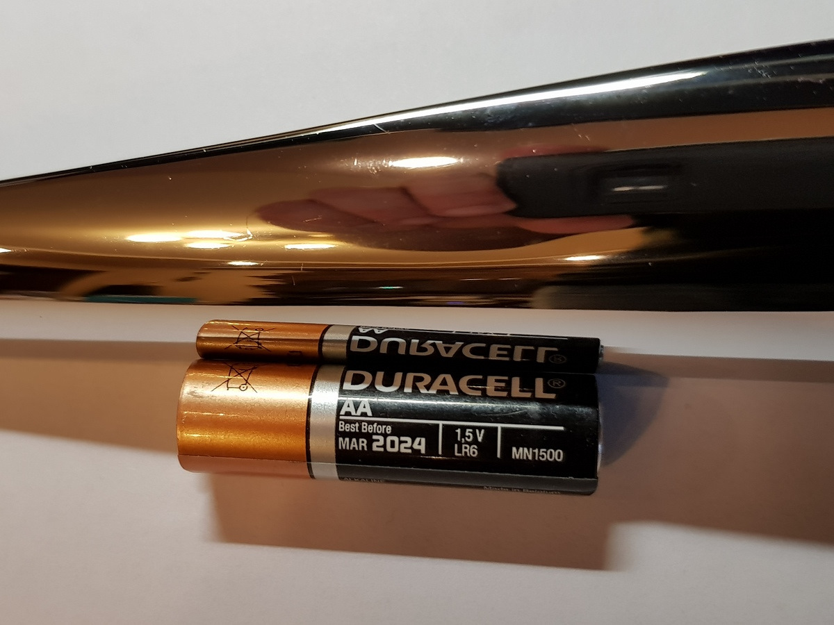

Ну и наконец-то, «правильно» гальванически покрыл хромом клыки, 4-х слойное покрытие: никель-медь-никель-хром!
Без вспышки:
Со вспышкой:
Собственно зеркало хром-покрытия:
Сделали «по свойски», все 6 клыков за 2000 руб.

откуда такие крутые маркировочные термоусадки? впервые вижу, чтобы с цифрами были
Это отдельные трубки. Первая белая на которой специальным лазерным принтером напечатали что я попросил. А вторая трубка обычная прозрачная силиконовая термоусадка!)

Почему заказал? Спустился на один этаж ниже, попросил друга, через 5 минут он мне принес то что мне было нужно, безвозмездно!)))

Шикарно! Вот только на тумблеры лучше было бы разъемы наверное делать, для быстроты замены в случае чего?
Тумблера «правильные» германские с серебряным покрытием контактов)

Разъем вторичной коммутации знакомый)
У меня вся проводка на них, на 2РМДТ.
ЧЯ прикольные но цена за них мне кажется большая
На фоне всего поекта это копейки!
Согласен но это кусок пластика всё таки
6 реле в комплекте по качеству не сравнимые с отечестввенными! Да и по размеру мне вписались. 2 дня с ними боролся, сложная прводка получается, а силовые провода в Этих ЧЯ делаю проводом сечением 2,5мм.
Реле в комплекте были?я думал это просто пластиковый ящик без всего остального, тогда цена оправдана.Провода в гофре будут?
Реле и предохранители в комплекте, правда не нужного номинала (реле отменного качества от тойоты) Провода заверну в бутиловую ленту и в гофру. Хотя провода термозащитные от базовах станций gsm, где температура 100 градусов для них пустяк.
Я в качестве "центрального силового выключателя" для всей "музыки" (а у меня её очень много…) использую вот такое двухпозиционное реле (рекомендую). Заказывал на Ali.
Я решил усилки напрямую подключить, у них свои предохранители есть, так что реле я исключу.

Да, мне бы тоже на хром коечто отдать, но у нас в городе очень плохо это делают, а отсылать не хочу в другой город за дурные деньги.

разъёмчики РМ-ки классные, вечные!
если морской водой не зальёт
Да и вода вроде им не страшна, если по инструкции спаять и собрать разъем. Военная техника…
Все верно, особенно если это серия 2РМДТ (для сложных климатических условий).

Кстати, по контактам вопрос, лак на них, это как соединил разьем "папа-мама" и покрыл лаком?
Ни в коим случае! Лак только в местах пайки контакта и провода. Причем кргда мазать лаком пайку, то контакт мама или папа обязательно был сверху, чтобы лак туда не попал. Сами контакты разъемов РМДТ рассчитаны на работу в экстремальных условиях и покрыты спец составом, который желательно переодически протирать спиртом)!

Эх… у нас гальванику днем с огнем теперь, говорят, все конторы прикрыли из-за экологии. Развязка проекта совсем близко, это очень радует!
У нас пока можно найти, но ограничение в размер детали 30см!
Какая качественная пороноя с проводкой)) Красота залог простого обслуживания и долговечности. А вот блоки какие то хлипенькие. Восьмерошный конечно тоже не идеал но может есть какие то бюджетные иномарошные решения?
Напрасно, блоки качественные, контакты золоченые, реле от тойоты. Пожалел что 3-й не взял. Теперь часть предохранителей будут на совковой планке, но там будут малоответственные вещи.
Добротно и с избытком)). Ссылочкой на блоки и реле — поделитесь?
Скину, завтра у меня весь день в транспортировке!
Красота! Вопрос, как наносил маркировку проводов?
Специальный лазерный принтер, наносит надписи на полихлоровиниловую трубку.
