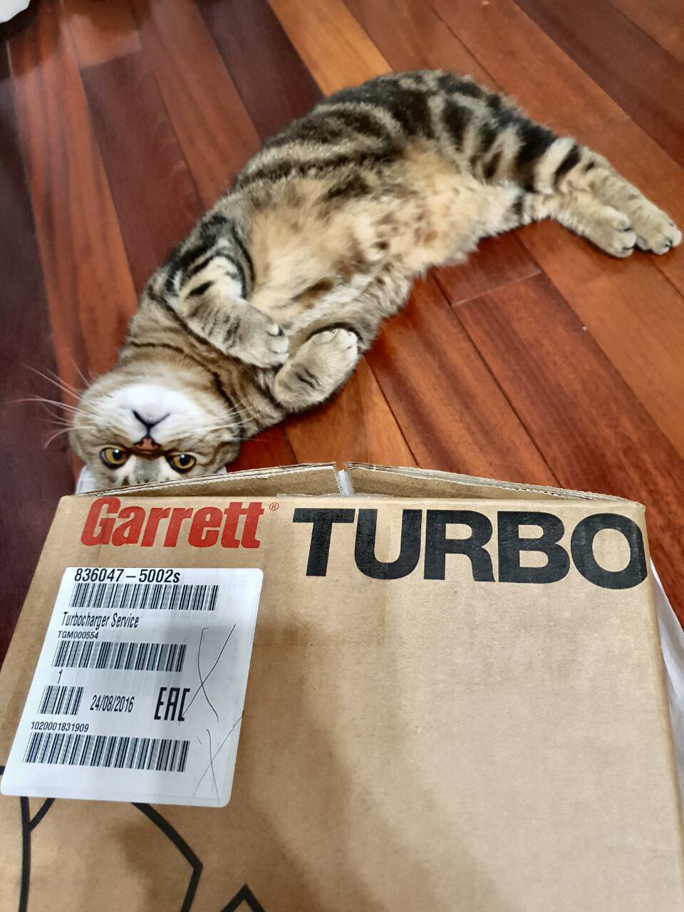

Запчасти на фото: 8360475002S
Если кратко:
Двиг к сезону подготовили
Почти все собрали
Я позвонил и сказал «разбирайте нах, ставим турбу»
Все в шоке, даже кот.
Вот такие дела кароч
Ну и по мелочи:
Хондату нах — будет emtron
Блок теперь закрытый
Купил модные плазменные катушки (нах не знаю, но коробочка красивая), может получится оставить норм зазор на свечах
Сцепу стертую уже в третий раз меняю на ту же самую Competition st4
Свечи на этот раз попробую ngk9 вместо denso ik27
Электропомпу ставлю daviescraig 150 вместо k-tuned
Ну и еще много всякого
НУ И ГЛАВНОЕ — ВЕРНЕТСЯ НА МЕСТО КОНДИК!
А то вроде как машина для лета, а хрен днем выедешь на ней(((

На фото людям не понятно что за Гарретт, напиши, пусть скажут: еб*ть-копать))
Ну 30ки уже ток в мелкие цивики ставят, а аккорд — машина тяжелая)))
vovanCL9
GTX3582R для народа)))

Котэ красава! Как у меня
Котэ зачёт!)
