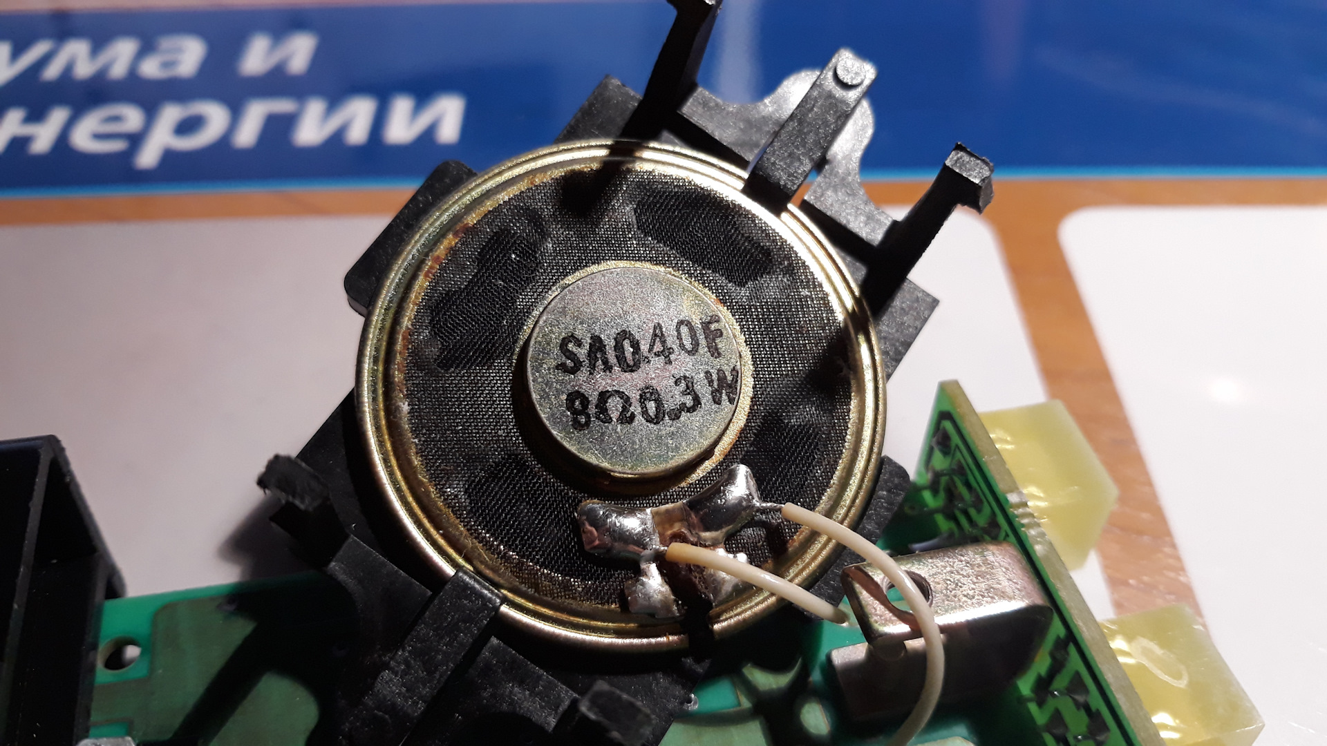

Привет всем! Подскажите пожалуйста как можно сделать чтоб БСК от ваз 2115 Дзын Дзын проиводил, у меня в машине не работает такой звук, отдали БСК от другой машины тоже самое звук не производит, хочу чтоб он был. Подскажите пожалуйста? Мне такой звук интересный когда производит Дзын Дзын.

Причина у меня сдох динамик. Поменял и все заработало как надо) Проблема никак не влияет на проводку или концевики и т.д. Проверь динамик и все!
Динамик у меня целый, на лампочки же перегоревшие реагирует, проверял на двух БСК.На неделе хочу опять салон менять посмотрим что покажет, может просто я такой рукожоп.

То есть даже в момент включения, когда все индикаторы светятся звука нет?
Нету, ни в машине ни дома который отдали мне
Значит разобрать и проверить дзын-дзынку. На бск фирмы элара это динамик. Мож пайка на проводах отвалилась или сам динамик сдох
Который дома у меня это ЭЛАРА, в машине не знаю какой там стоит, точно знаю что старого образца стоит а дома ЭЛАРА нового образца
Проверить его мультиметром?
Да. Или подкинуть заведомо рабочий

У меня сдох, пришлось менять
А где рабочий то найти?
В магазине радиодеталей нашел
Хорошо, значит ЭЛАРА должно выдавать дзын?
Ну да. Звук более мягкий, что ли. У другого производителя стоит пищалка, которая по ушам давит
Хорошо, буду искать динамик и смотреть

Все востановил, причина сдох динамик. Нашел старый плеер кассетный, выпаял динамик и поставил. Все работает и производит звук)) Благодарю за помошь!
