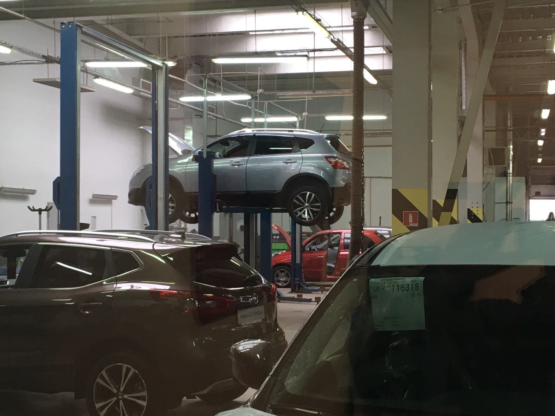

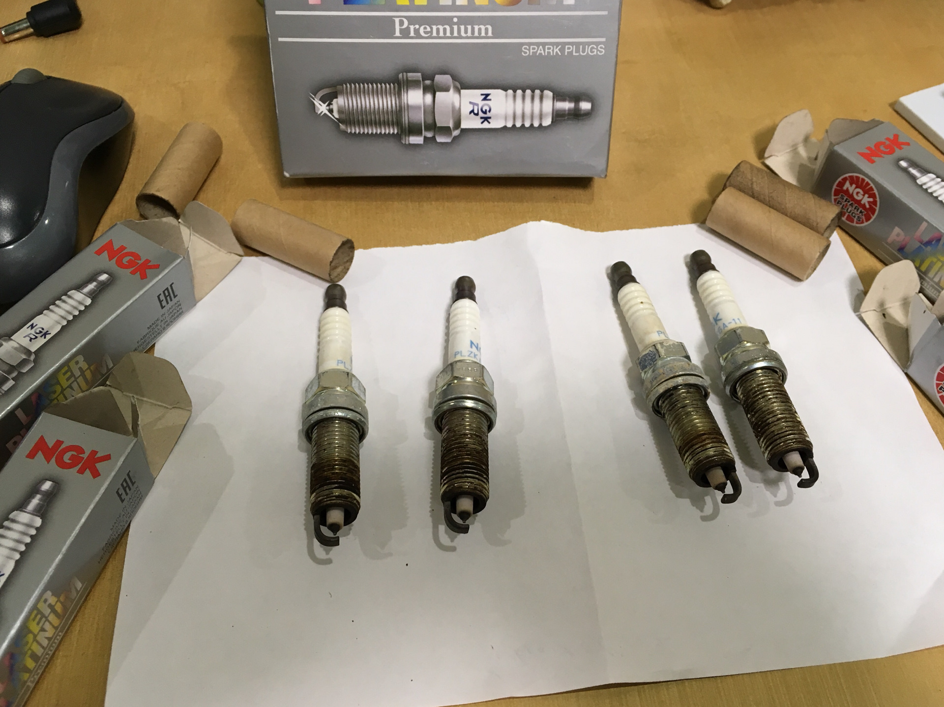

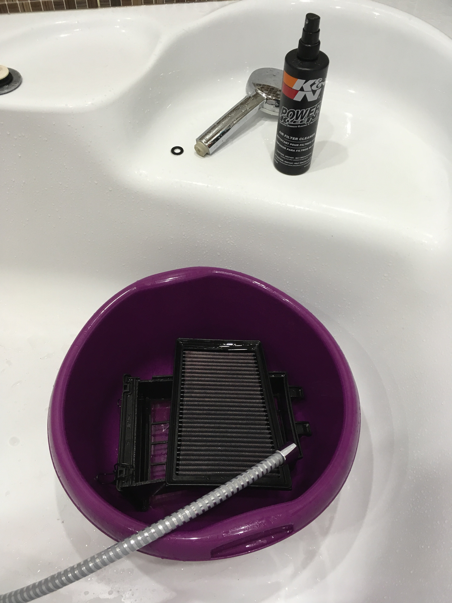

После внешнего порядка занялся внутренним, а именно, проведением ТО. Пробежал уже 7к от последнего ТО поэтому решил поменять масло (как обычно Motul 8100 Eco-Clean 5w30, фильтр масла K&N KN-303, воздушный фильтр у меня тоже K&N нулевик, его просто помыл) и свечи ( NGK PLZKAR6A-11 5118), т.к. почти 30к от последней замены. А так же купил фильтр салона антибактериальный Knecht LAO 396, в прошлом году тоже поставил антибактериальный, только Mann FP 1936 (новый фильтр ещё не поставил, хочу сделать пенную очистку каналов вентиляции).

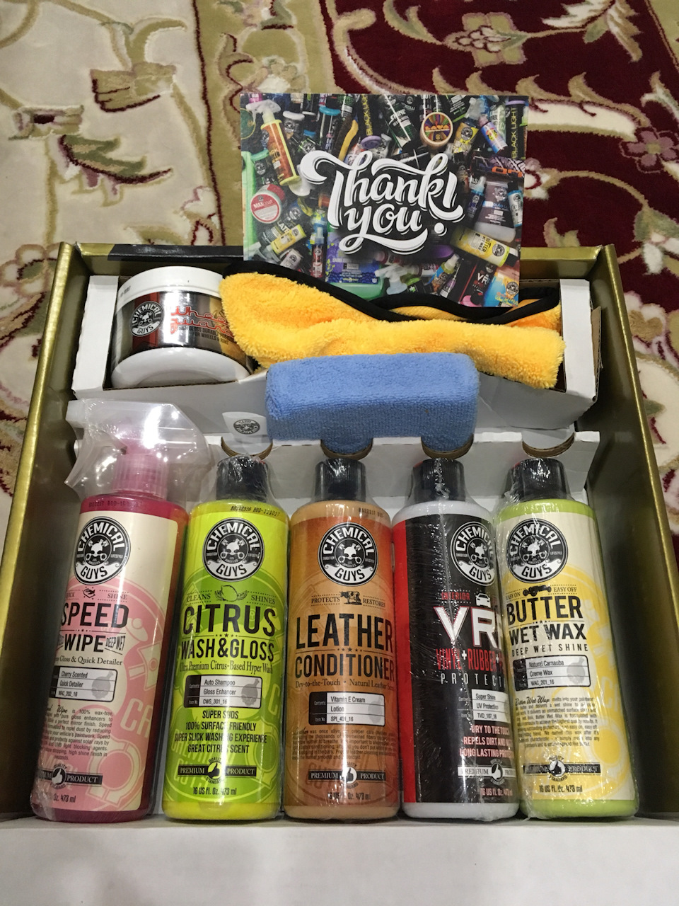

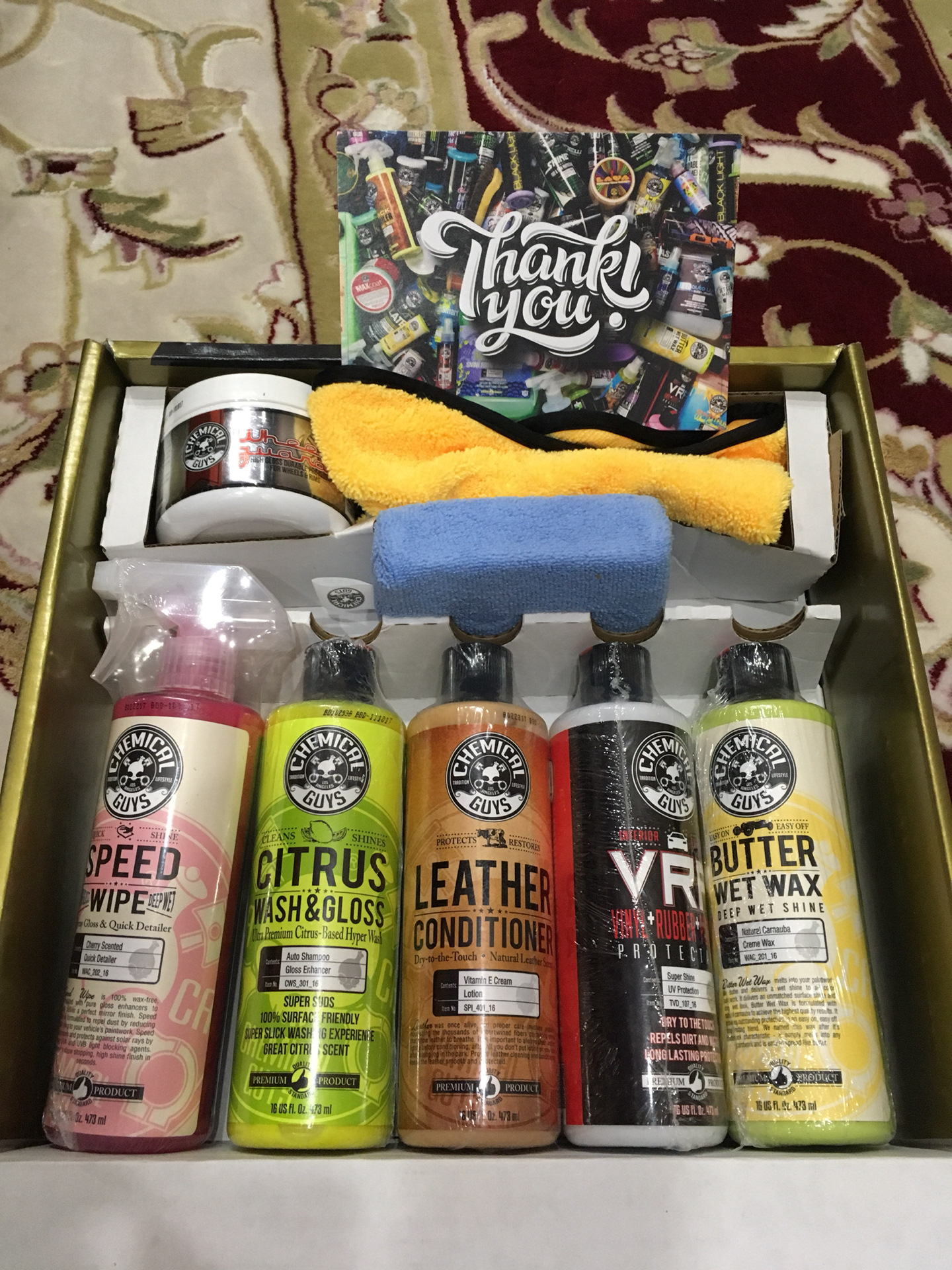

ТО это уже заезженная тема, поэтому вернёмся к косметике)))) Моими друзьями был привезён из США небольшой наборчик автокосметики для моего Кашака.

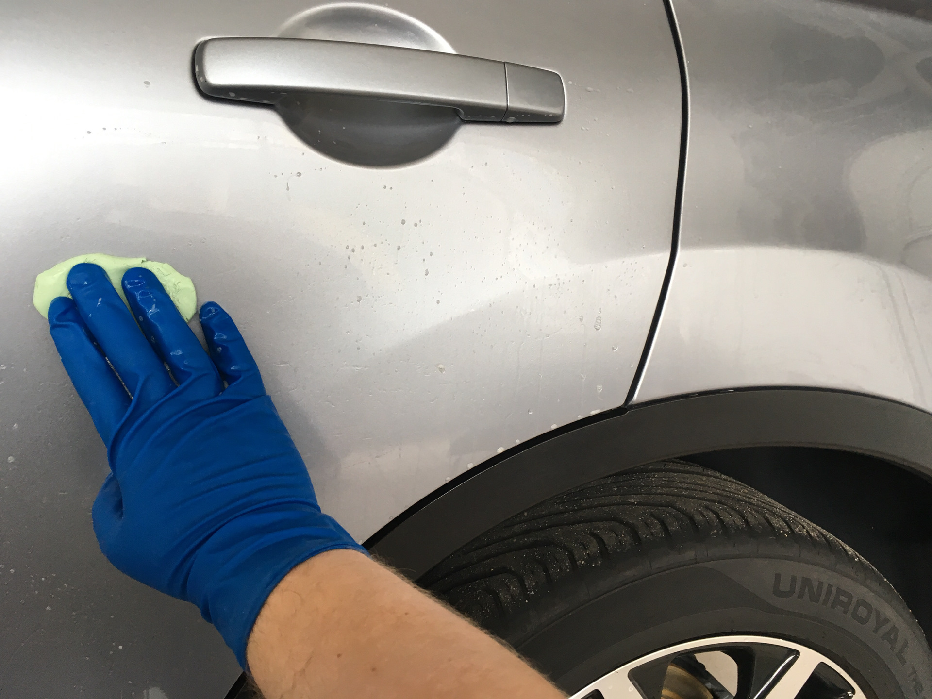

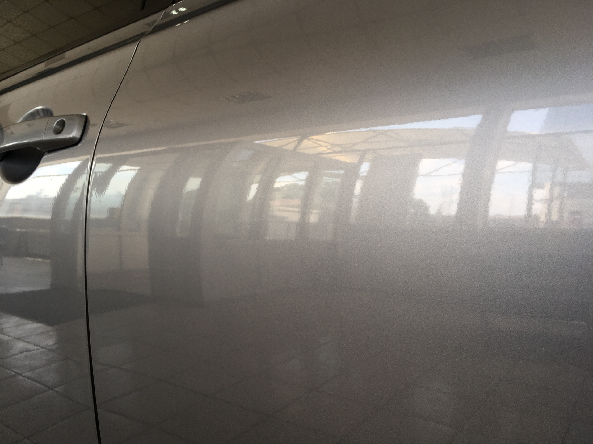

-тщательная мойка авто (ЛКП и диски), в несколько этапов ;

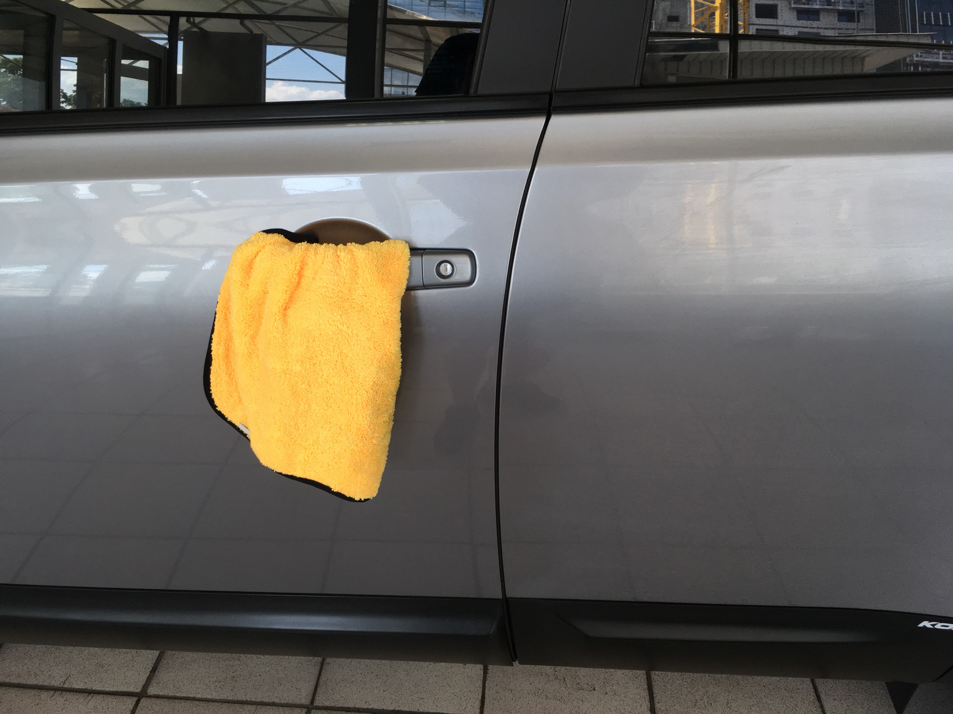

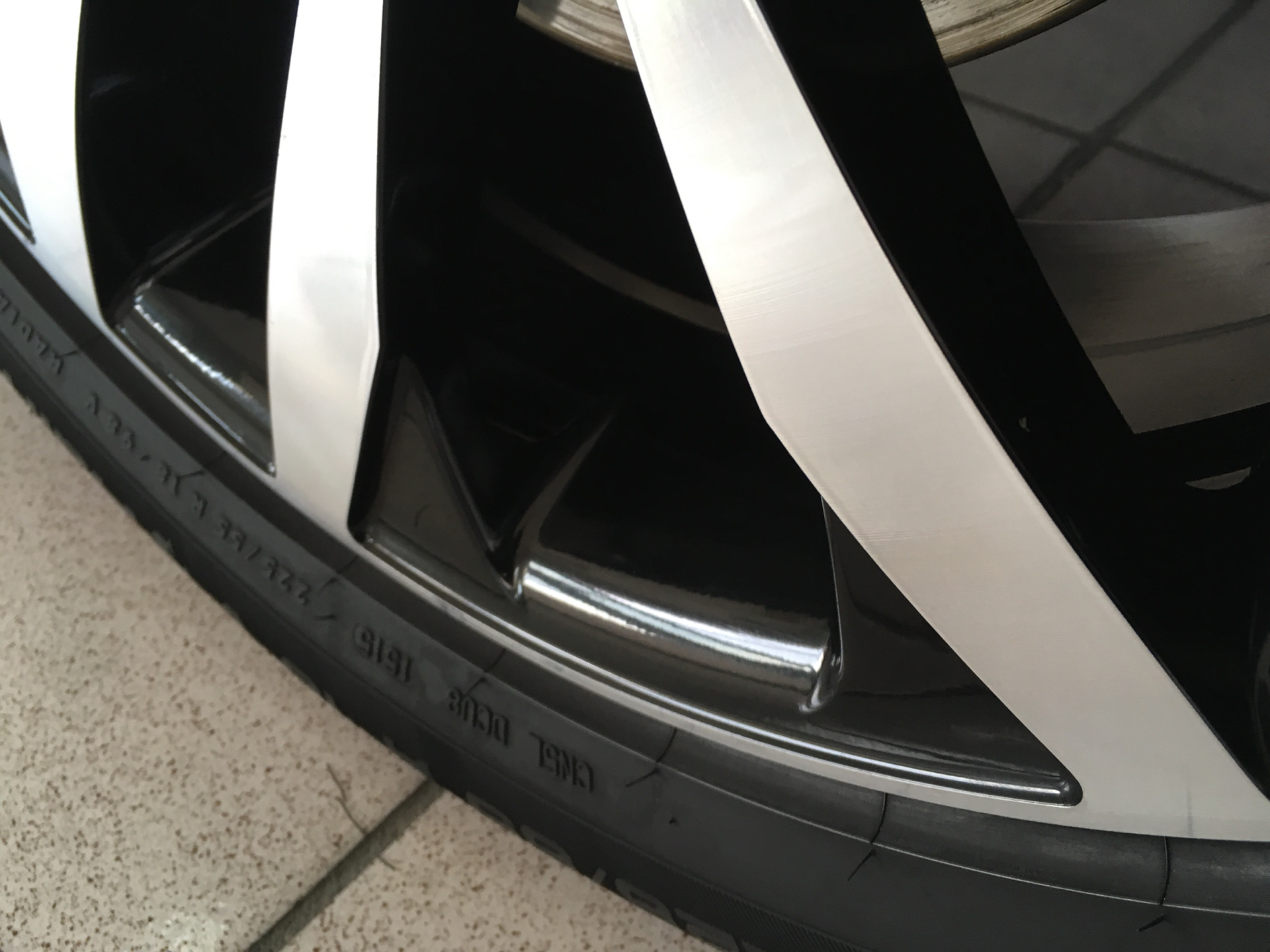

-после этого сушка и очистка ЛКП, стёкл, наружного пластика и дисков глиной с применением лубриканта;

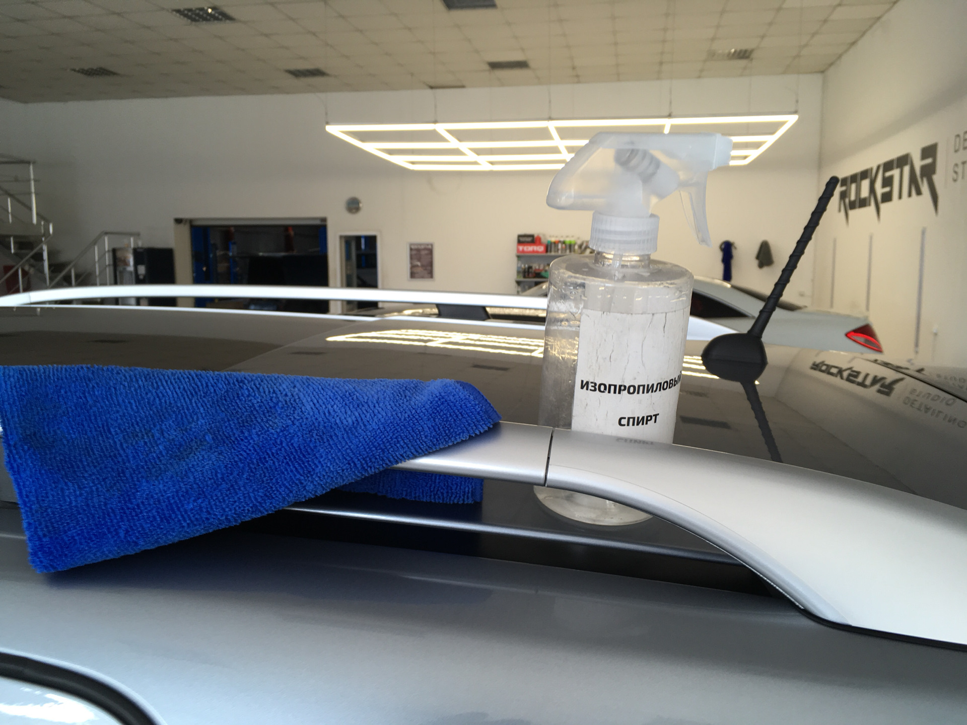

-потом берём изопропиловый спирт и вытираем всё!, что очищали глиной;

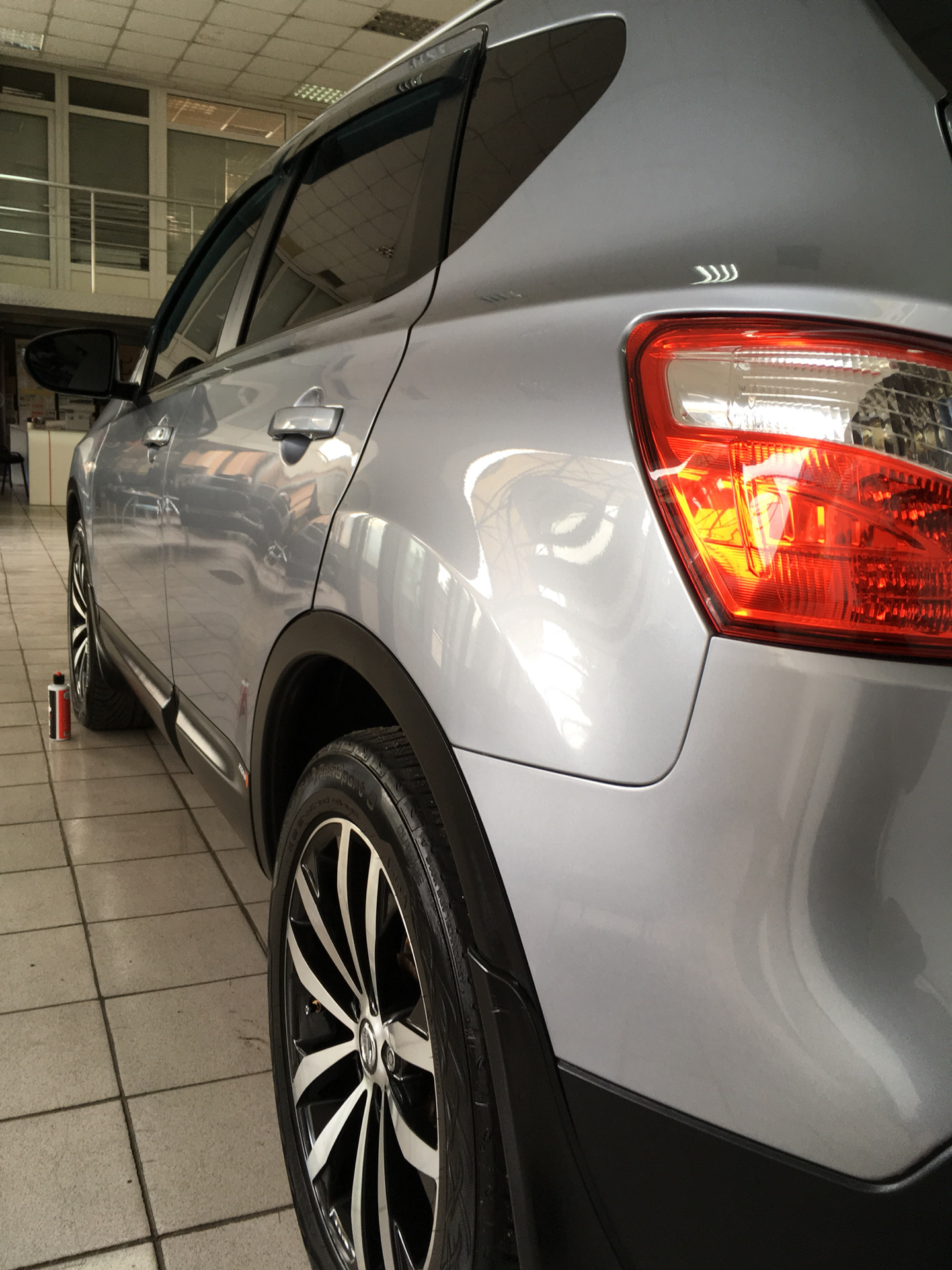

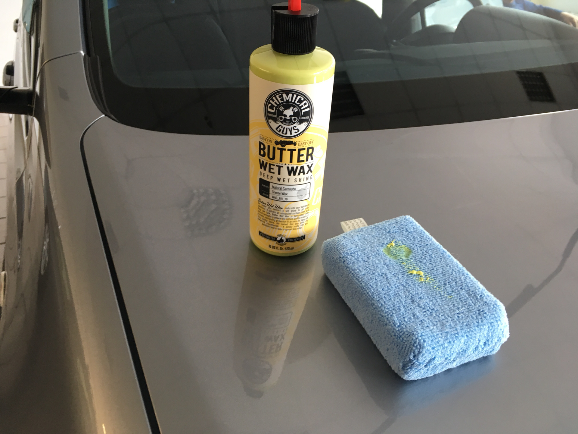

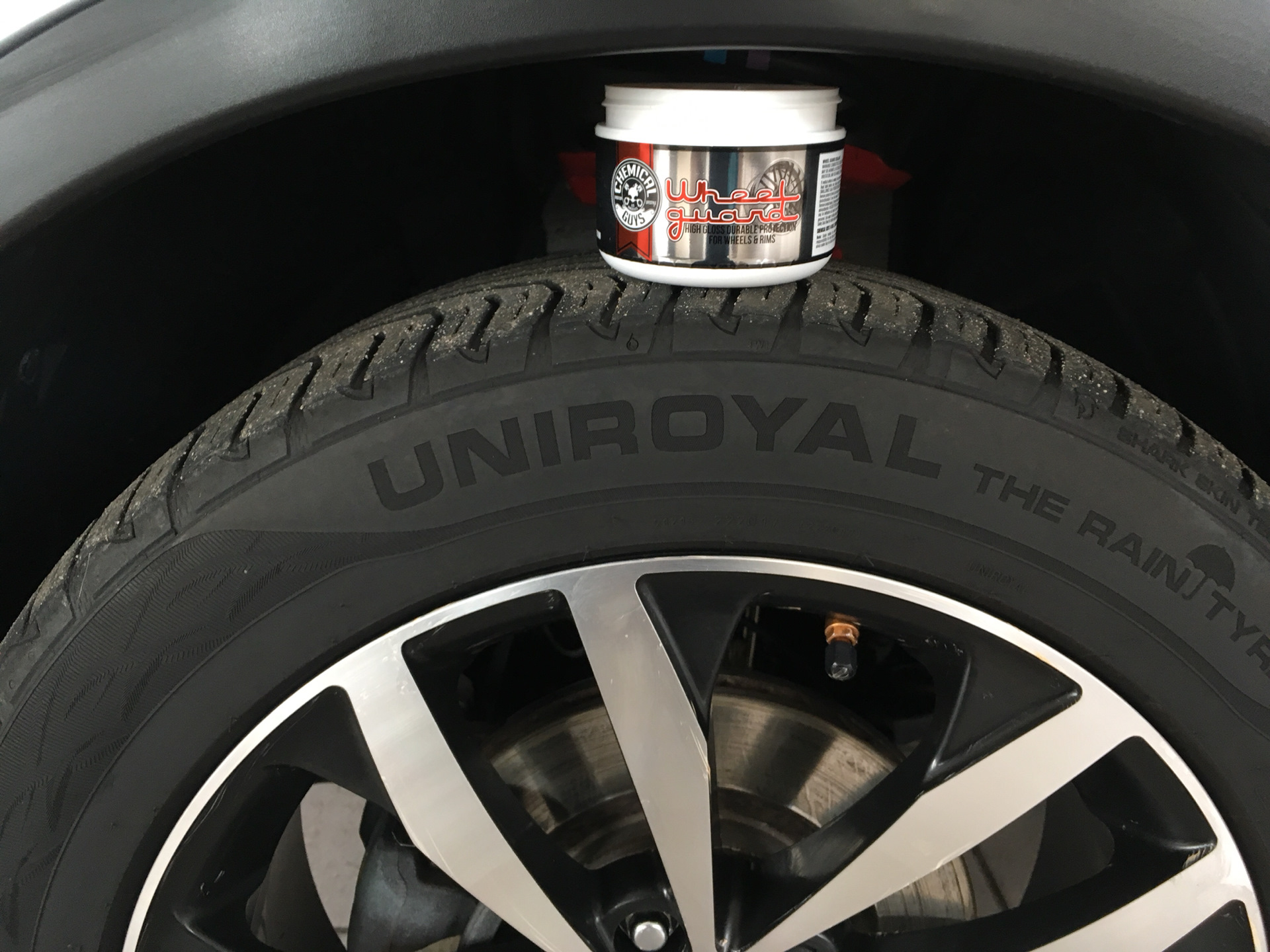

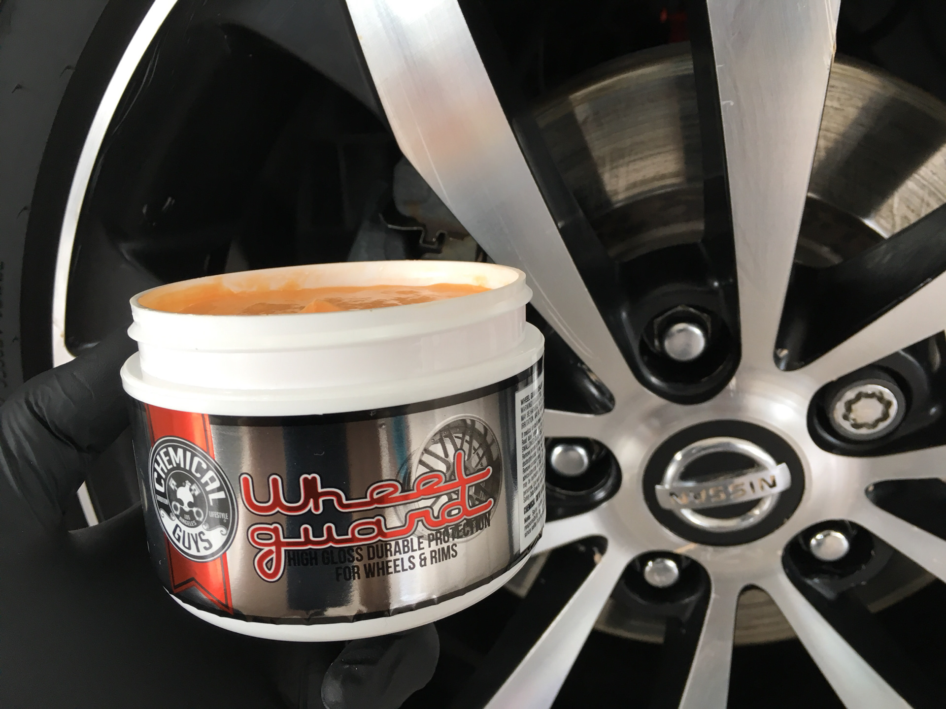

-затем наносим воск на кузов(Chemical Guys WAC_201_16 — Butter Wet Wax ), другой воск(Chemical Guys WAC315 — Wheel Guard Wheel and Rim Wax) на диски и ждём минут 30 для полного высыхания, после располировываем;

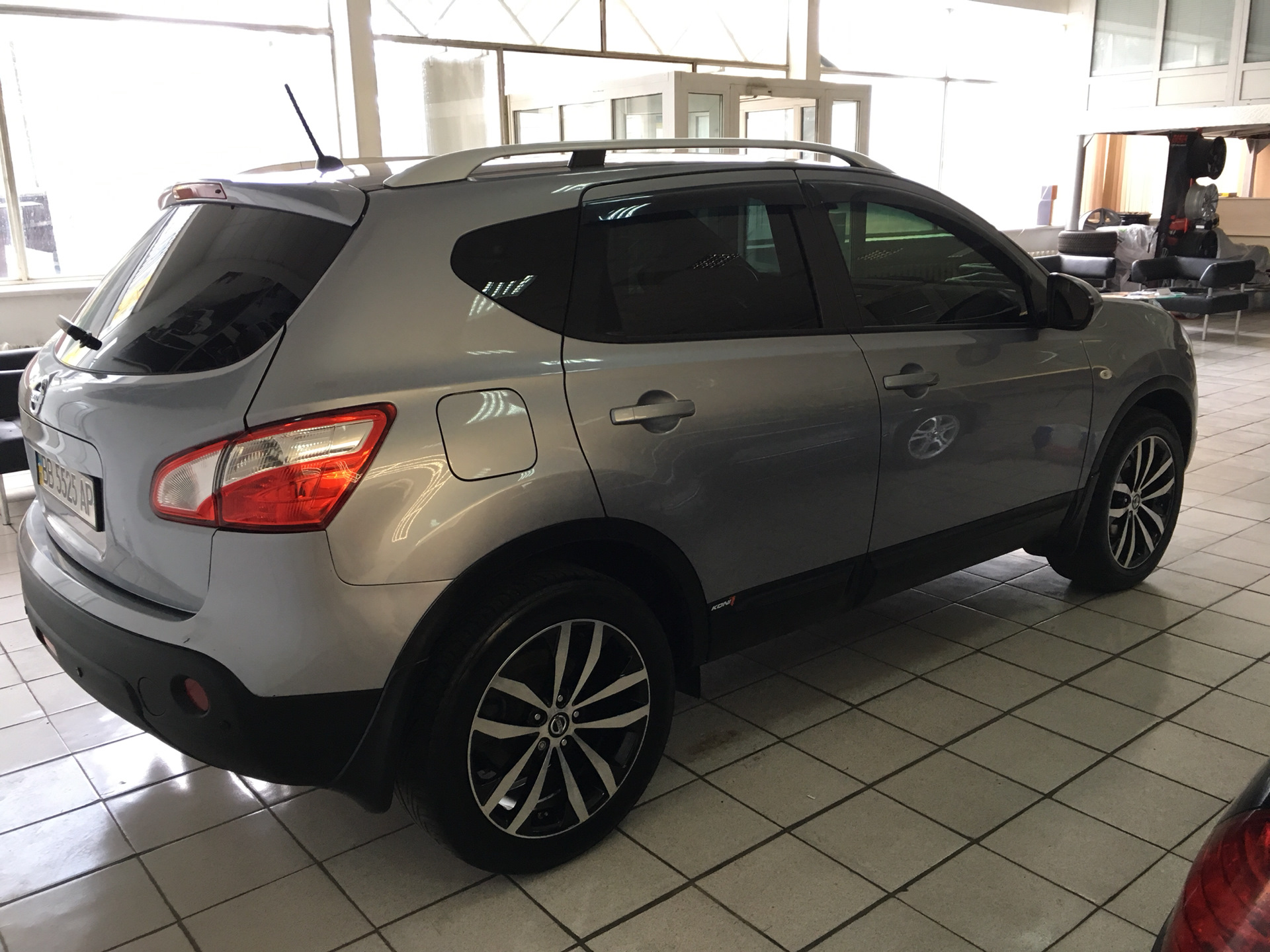

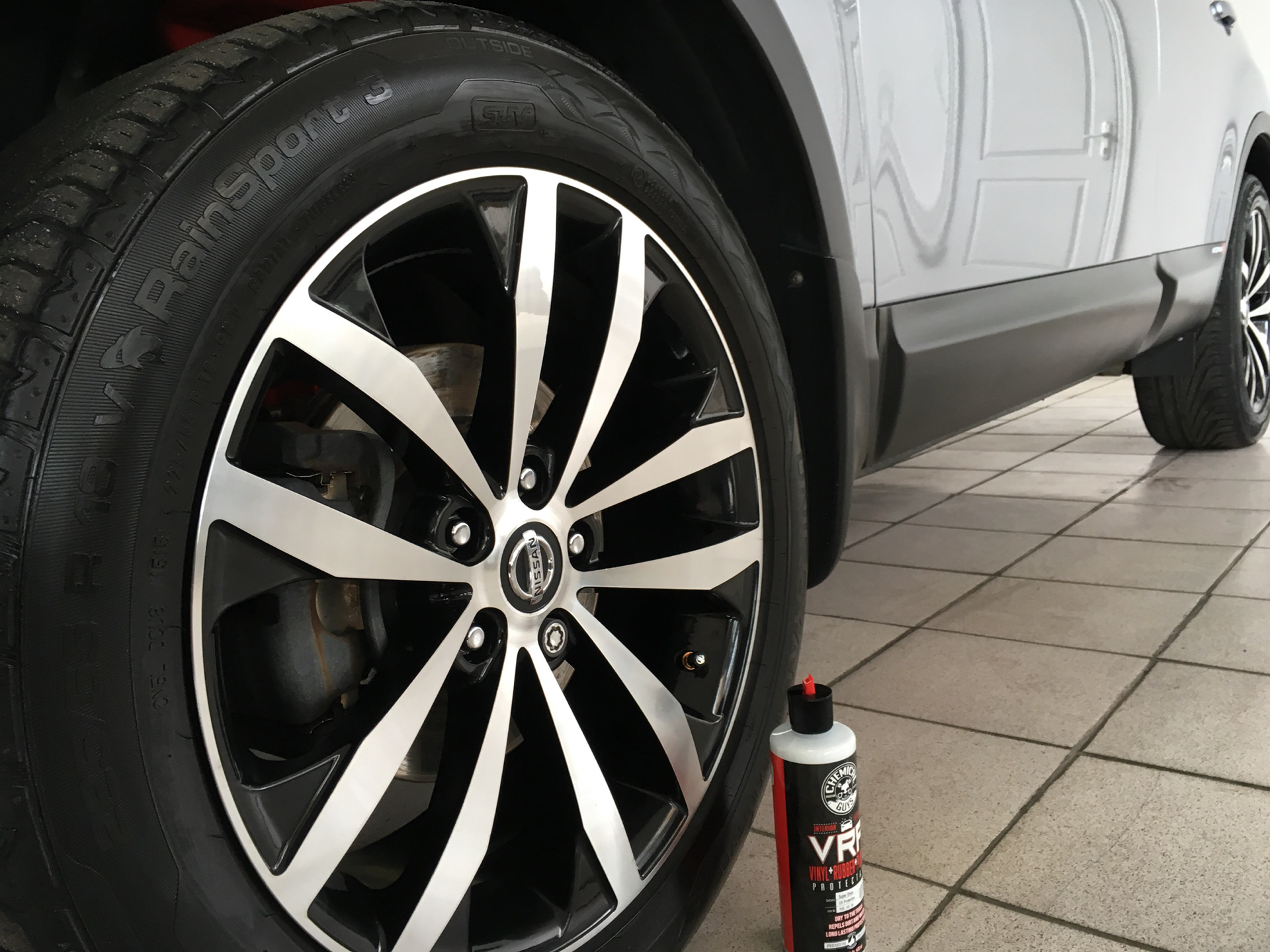

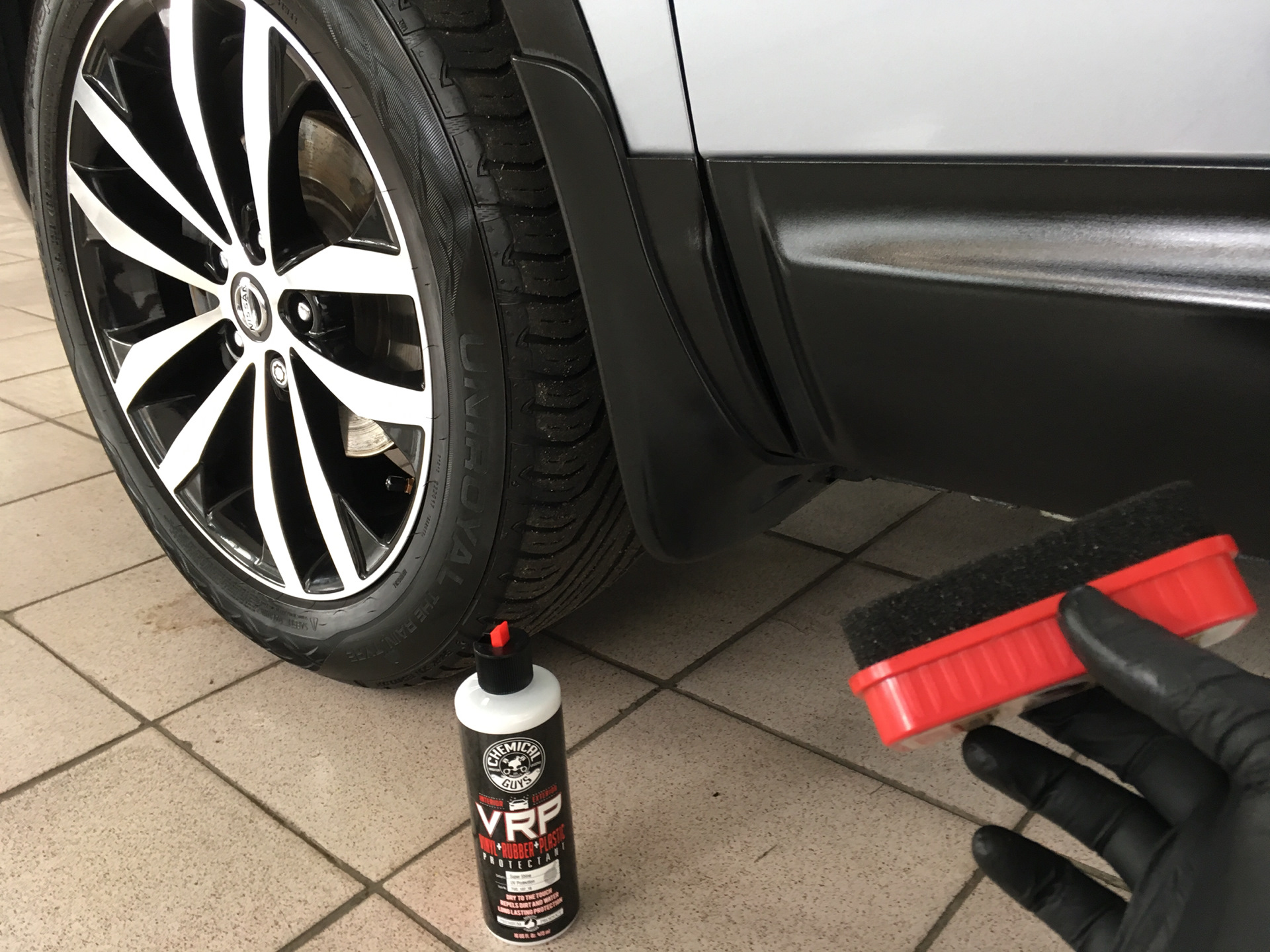

-ещё наносим чернение на пластик и шины (Chemical Guys TVD_107_16 — V.R.P. Super Shine Dressing);
— в конце наносим антидождь Soft99 Glaco на все стёкла. Все процедуры заняли около 6 часов и два ведра пота))))
