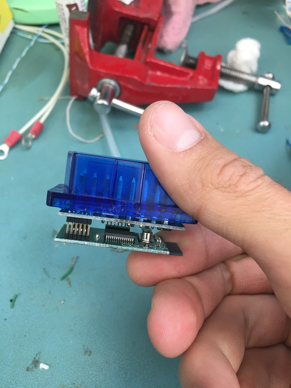

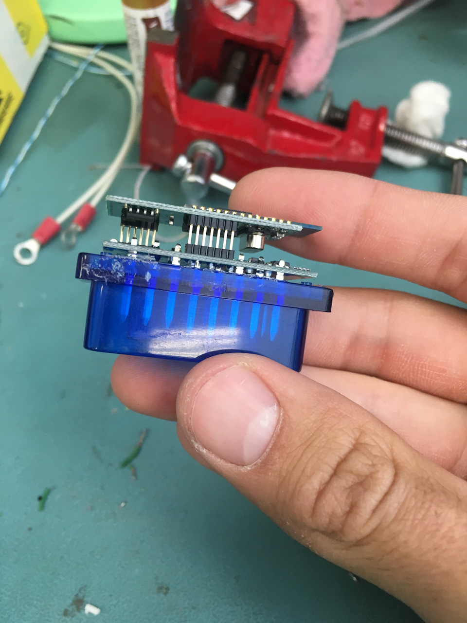

1. Для начала разберём чем-нибудь плоским наш адаптер.
2. Отпаиваем все припаянные ножки разъёма к плате с микросхемой(ВНИМАНИЕ! Лучше их не отпаивать, а откусить нужные… об этом позже)
ВАЖНО! Запомнить расположение элементов платы и определить как расположены контакты, потому что в разъёме они не пронумерованы. Я отталкивался от того, что я знаю что 6,14 это известные контакты к которым припаяна плата исходно, а первый контакт находится на широкой части разъема.

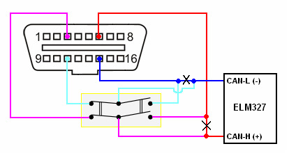

3. Нужные там ноги на разъёме 1,3 — средняя MS-CAN шина, и 6,14 — HS-CAN шина.
4. На плате аналогично 6,14 ноги задают шину по которой будет осуществляться обмен данными.

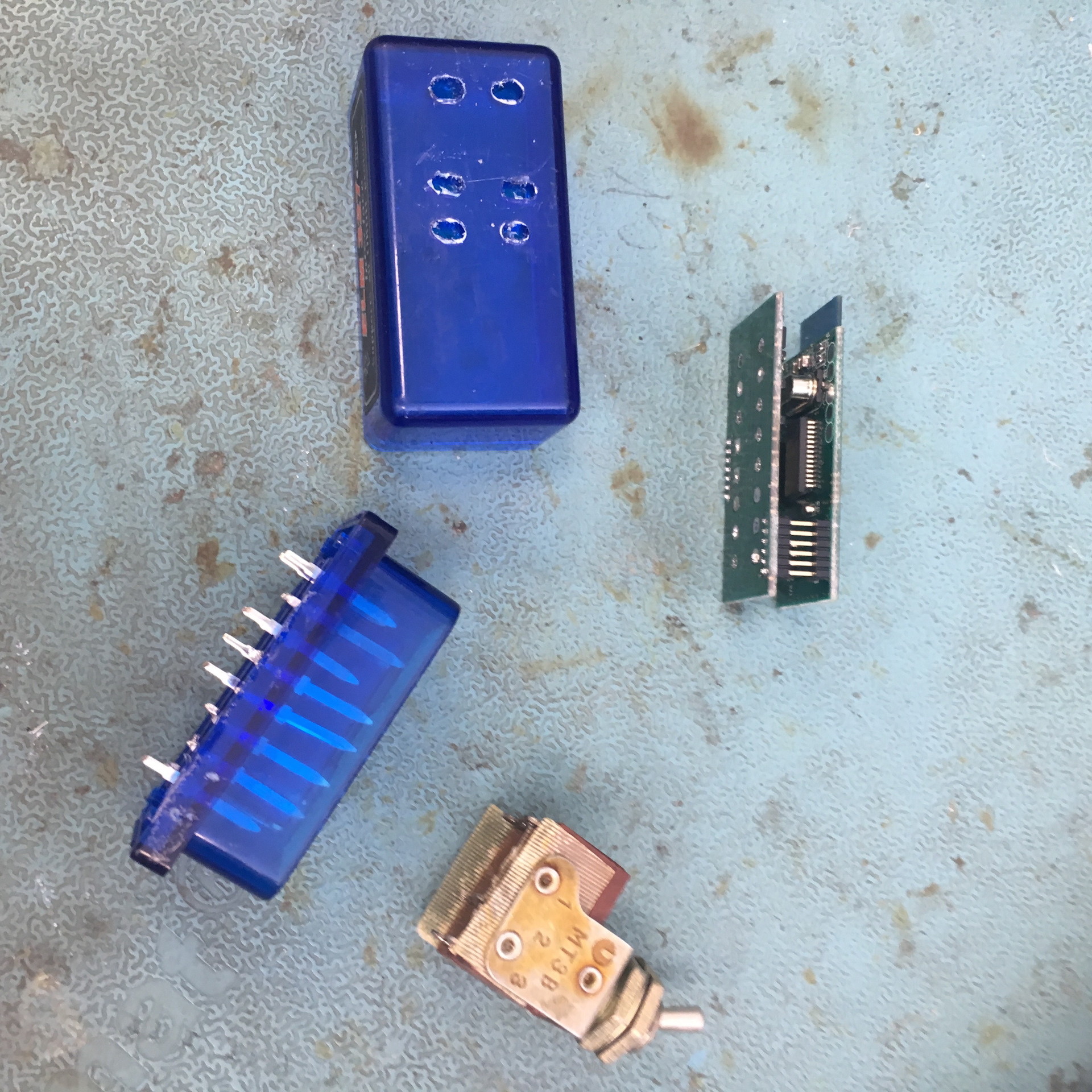

5. Исходя из пункта пять, нам нужен переключатель 6 контактный который и будет нам включать нужную шину данных взависимости от своего положения.
(ВНИМАНИЕ! Переключатель может быть как со средними общими контактами, так и общие контакты могут быть отдельно снизу, как у меня на фото).
6. А теперь любимый всех пункт: «паяем по схеме и все работает», причём не встретилось ни разу, чтобы человек написал хотя бы какие ножки отвечают за высокую, а какие за низкую шину передачи данных.
Так вот.
В адаптере шина одна- она так которую мы выберем. Теоретически можно запаять только на среднюю, но нам нужен полный функционал.
{{{{{{{САМ ПРОЦЕСС ПАЙКИ}}}}}}}
Припаиваем проводками к ОБЩИМ контактам переключателя(тумблера) контакты 6,14 от ПЛАТЫ. Их мы и будем замыкать с помощью тумблера на нужную шину.
Теперь припаиваем попарно контакты с РАЗЪЕМА 3,11 — MS-CAN и 6-14 — HS-CAN к контактами ТУМБЛЕРА.
ОСТАЛАСЬ ПОСЛЕДНЯЯ ЧАСТЬ — ЭТО ПРИПАЯТЬ МИКРОСХЕМУ ОБРАТНО, ЧТО ОКАЗАЛОСЬ САМЫМ СЛОЖНЫМ, ПОЭТОМУ ЛУЧШЕ ПОДРАСКОВЫРЯТЬ РАЗЪЁМ И ТУПО ОТКУСИТЬ КОНТАКТЫ 3,11; 6,14; далее по инструкции подпаять проводочки к этим контактам и плате и соединить их с тумблером.
