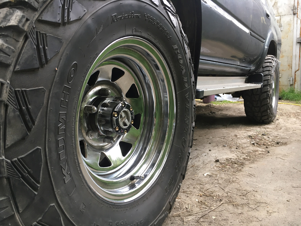

Обратил внимание при поездке по бездорожью на щелчки на правой стороне в районе ступицы, ну думаю хаб на подходе, не буду испытывать судьбу и закажу новый, так как остаться на заднем приводе в болоте это еще то развлечение…
Сказано — сделано, и вот он у меня в руках, весь такой красивый, игрушечный… ну да ладно наверное это я придираюсь, надо ставить и вперед. А-ля оригинал GREAT WALL артикул 2310000F01

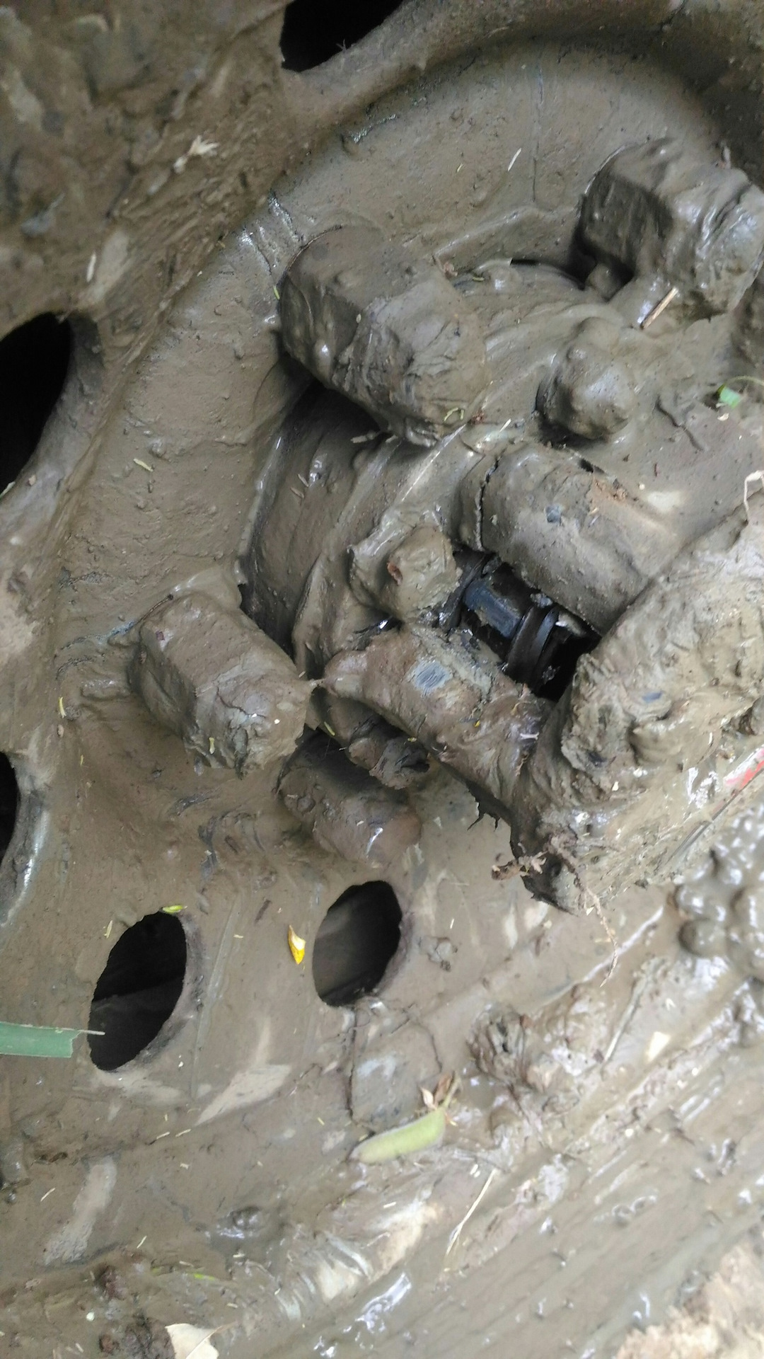

Поставил, откатал денек другой без нагрузки, ну а тут карта выпала ехать в другой район, грязь месить, у нас же ее не хватает, надо же к чужим ехать ))) Собрались и вперед… полями лесами, и вот небольшое препятствие в виде колеи то ли от трактора, то ли от Газ 66, ну не суть, прыгаем туда и вперед! А глина штука коварная, да еще и голубого цвета… Короче прыгнул я тут поперек колеи и понимаю что машина не едет, думаю что за хрень… Штурман кричит передок включи! Я вообще ни хера не понимаю и начинаю проверять, может я дол… еб, ой извините, а нет… All inclusive… как говорится…
Начинаем разбираться и видим такую картину… Хаб лопнул, сук@ новый хаб! Я впервые вижу что бы так происходило! они что из пластилина стали запчасти делать? И старый хаб я конечно же оставил дома… Делать нечего, пару часов на лебедке и мы на твердой почве… Спасибо одноклубникам подмогли… Короче запчасти говно и предъявить за это некому… И это печально…
Да и наверное теперь буду заказывать привод от тойоты — шрус похрустывает, так как на родные китайские запчасти (читай — подделка) надежды нет ни какой… Будем потихоньку превращаться в тойоту )))

Да ктож знал что он один выезд переживет ))) обычно если есть подозрение на контрафакт так и не ожидаешь от такой детали долгой жизни, но не один же выезд! Да и честно говоря я впервые сталкиваюсь с таким характером по деффекту, он просто раскололся!
Судя по всему, это пористый кусок г-на (даже металлом не назовешь). Любят узкоглазые в подвалах такое варево делать.

Хабы куплены как оригинал, на али не имею привычки покупать запчасти для автомобиля, артикул предоставлен производителем а теперь получается надо придумывать и подбирать от других авто…
С каких пор на GW ставят с завода механические хабы? Я чей-то не знаю?
На фото типичные китайские хабы из силумина а али.
с тех пор что выпускают эти автомобили. Этот автомобиль чисто китайской сборки с завода с механической раздаткой и ручными хабами…
Да, похоже ты прав, не знал, спасибо.
проблема в том что возможно эта запчасть и есть с алиэкспресс, но продают ее как оригинальную…
Не возможно, а точно. Бери лучше хабы от AVM, по крайней мере не ошибешься.
