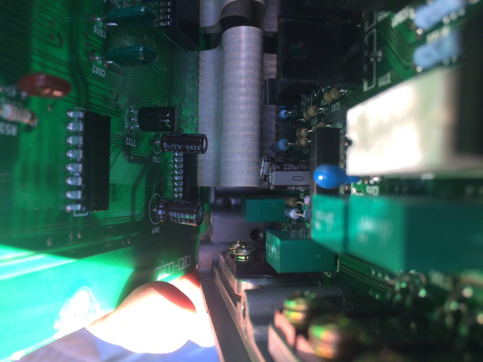

Едем дальше — вздутые кондёры в мозгах. Полез снимать мозги и вскрывать коробочку)

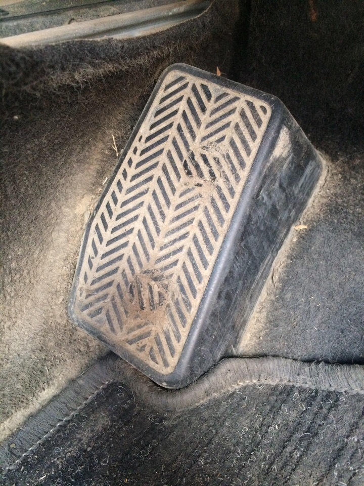

Снимаем минусовую клемму. Сначала нужно снять упор для левой ноги (на автомате). Колупал его минут 10, пока не додумался в чатике спросить как эту хрень снять. Просто отверткой подколупываем — она на клипсах.
Снимаем упор, далее откручиваем два болтика на ребре ЭБУ. Если еще не оторвано с кишками, то аккуратно тянем на себя ковролин в ногах водителя, слева. — он на трех клипсах крепится к ребру мозгов и на липучке впереди. Тормошим мозги и тянем немного на себя — так будет удобнее отключить разъемы. Их три штуки — снимаем. И тянем мозги на себя. Всё очень просто, панель разбирать не нужно.

Снял мозги, открутил крышку с наклейкой — плата целая. Открутил плату, чтобы отогнуть и заглянуть внутрь. Шлейфы задубели, я не стал разворачивать на 180 градусов, чтобы не поломать. Отогнул так, чтобы было видно кондеры и состояние платы. Всё в идеале, к сожалению. Очень надеялся, что причина расхода будет очевидна. Нет(

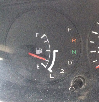

Еще говорили мне "сделай самодиагностику". Сто раз делал и после сброса мозгов тоже сделал. Ошибок нет. Смотрите сами:

20 город (не зависимо от наваливания и прогревов), 8-10 трасса. Или так и должно быть у 1,6 без турбы?)
может ты меряешь как-то странно? по трассе то норм.
Меряю я кошельком) Вот в этот диапазон влезает 18 литров на 800 р. Его мне хватает почти на 100 км по городу. И его же мне хватает от дома до Тольятти и домой вернуться. Это 220 км. Выше половины у меня в баке бывает очень редко.
Померяй по-человечески. Полный бак, потом катайся, потом снова до полного и из результатов считай. А то как то очень примерно все.
этот метод для мажоров (раз двести уже так делал, результат тот же)

Если бы врала стралка (а у нее на это есть все основания), то у меня в баке регулярно оставалась бы неучтенная прибыль и рано или поздно из горлышка бы потекло. Но нет)
А я эти пипки колупал, когда подножку снимал😆только потом доперло как ее снять
