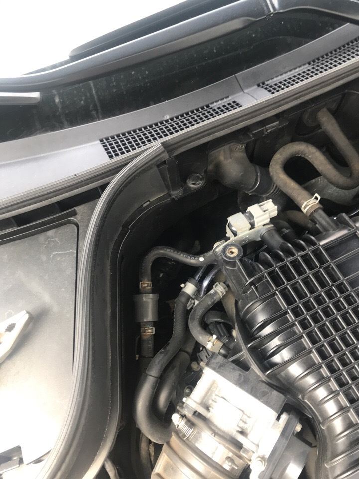

Трубка (шланг)подачи антифриза на печку состоит из двух частей ввиду ее сложной конструкции из-за поворотов и для удобства рассоединения через пластиковую трубку, которая сделана из какого то говна и рассыпается на куски через несколько лет и если этого не знать то можно нехило приехать на мотор))) нихерра не смешно(

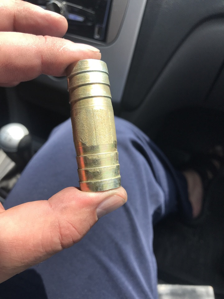

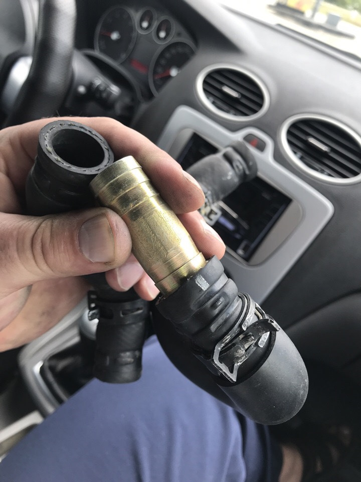

Короче, Макс DME, поделился очередной радостью об этой теме и : дай думаю и я полезу запилю жало на эту пластмассовую тварь… полез, собрался сдвинуть хомут, прикоснулся к ней и ШЛАНГ РАСПАЛСЯ НА ЭТОМ СОЕДИНЕНИИ ПОПОЛАМ! Я даже не успел усилие приложить, потекло все вниз и я с мастером аж охренел))) вот это полез посмотреть так полез! А могло на трассе вьеб.ть и тогда все было бы по другому. Советую каждому полезть и заменить эту деталь. Куплен в хоз магазине отопления и водопровода ерш, намазан герметиком и поставлен по заводским меткам(белые полоски на обеих патрубках нужно совместить в одну линию) диаметр 20мм, длина 7-8 см

где он находится? На фото не понять ничего
Вот нашел у Макса www.drive2.ru/l/505429278565859850/ кому интересно
Где находятся шланги печки? В багажнике
Чего ж ты тогда капот фотографировал?
Ты на приколе чтоли? Я сфоткал правую сторону между моторным щитом и правым дросселем для тех кто как раз не ориентируется что патрубки печи выходят из моторного щита именно там. Увелич фото -там под клапаном два соединенных шланга с белыми полосами(метками)я о них сказал
На твоих фото вообще не видно практически шлангов печки)
Простите) я был уверен, что Все хорошо знают о чем речь и кудой смотреть
Тому кто лазит в машине — понятно, а вот кто нет — не оч ;)
