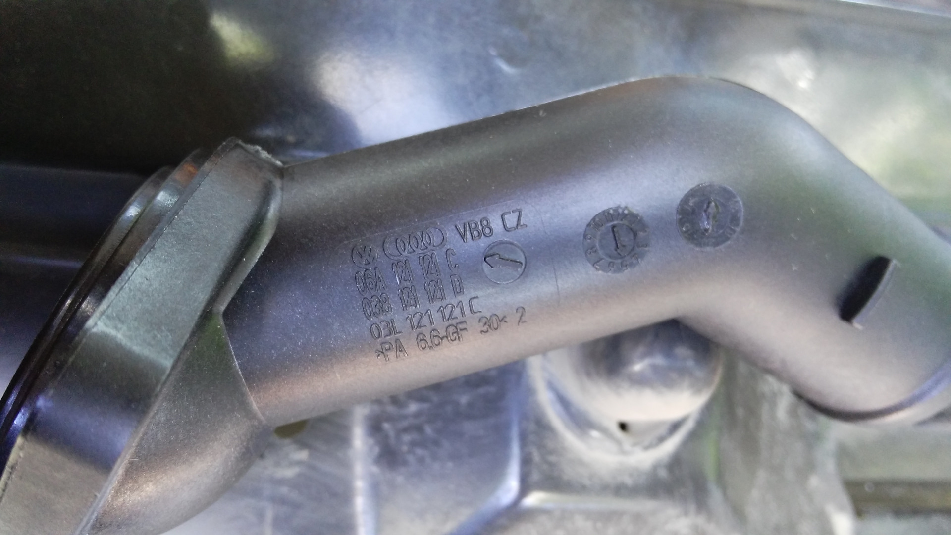

Вот такие симптомы появились пару месяцев назад
1. Плохо тянет, но плавно разгоняет
2. Глохнет неожиданно на светофоре или в пробке. После повторного запуска неделю-две работает нормально, потом повторяется всё заново.
3.Рывки при разгоне на второй и третьей скорости.
4. При равномерном движении периодически скачут обороты, внезависимости от положения педали газа и силы нажима на неё
Диагностика Vag Com ничего не показывала и я думал на бензонасос (симптомы похожи очень) и только неделю назад первый раз вывалило — 00513 — Датчик оборотов двигателя-G28
(он же датчик положения коленчатого вала)
27-10 — Недостоверный сигнал
Ошибка была стёрта, но продолжала появляться каждый день. Был заказан датчик BOSCH
Датчик находится за масляным фильтром, в блоке, а поскольку давно уже подтекало масло из под прокладки маслоохладителя было решено совместить эти работы)))
По совету знакомого вместо новой прокладки поставил резинку от снятого масляного фильтра, она на пару миллиметров толще, притянулся маслоохладитель отлично.
Ну а поскольку для чистки маслоохладителя сливал антифриз, то заменил сразу патрубок ведущий на термостат, старый начал подтекать
Всё работает, нигде ничего не течёт не капает))) Антифриз сливал в канистру, залил обратно отфильтровав через марлю, менял его меньше года назад.
Пропали рывки при разгоне на второй и третьей скоростях, движения рывками нет, тяга вернулась, и глохнуть машина перестала. Урааааааа!
После того как снял генератор, было обнаружено, что подшипник компрессора устал, совсем. Следующая запись будет про его замену (заказал уже), менять скорее всего сам буду!))

Прокладка была только одна, колечко красного цвета, на одном из фото видно его
А датчик решил сразу брать Бош, поскольку конкретно была ошибка по ДПКВ, да и была возможность взять датчик по закупочной цене))
