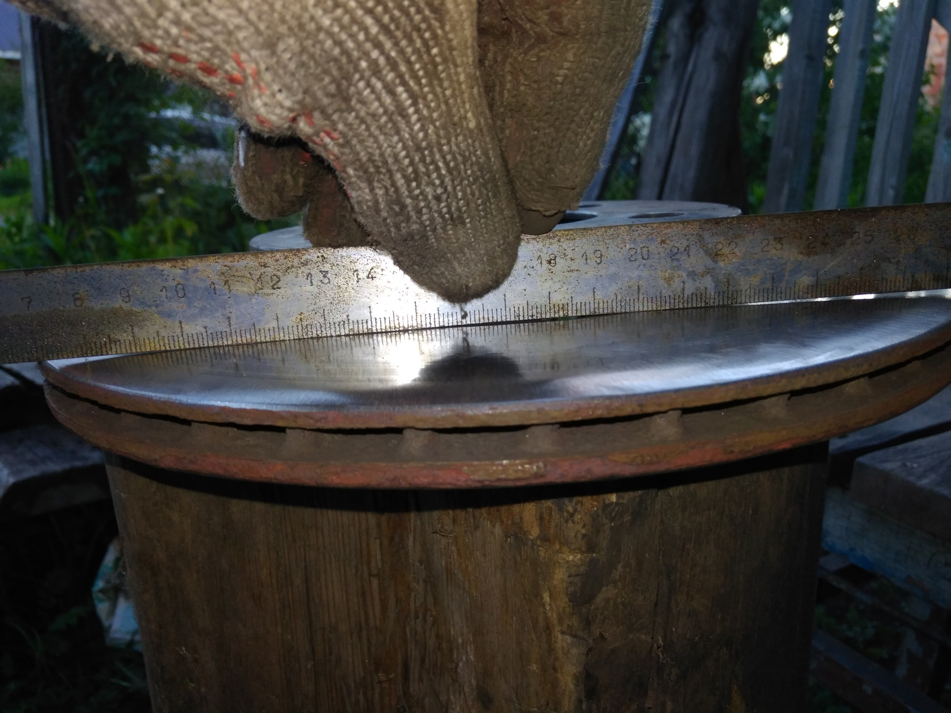

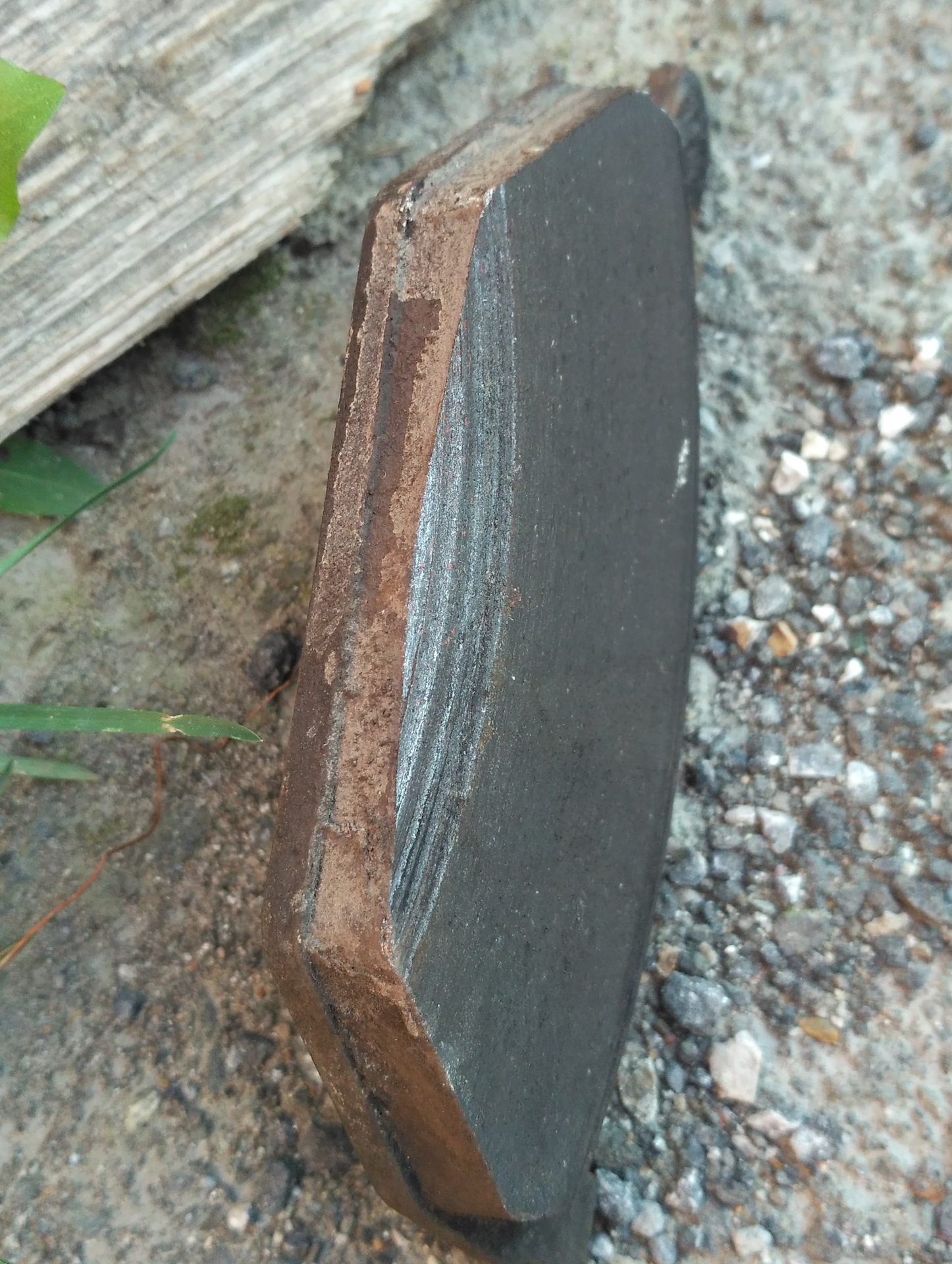

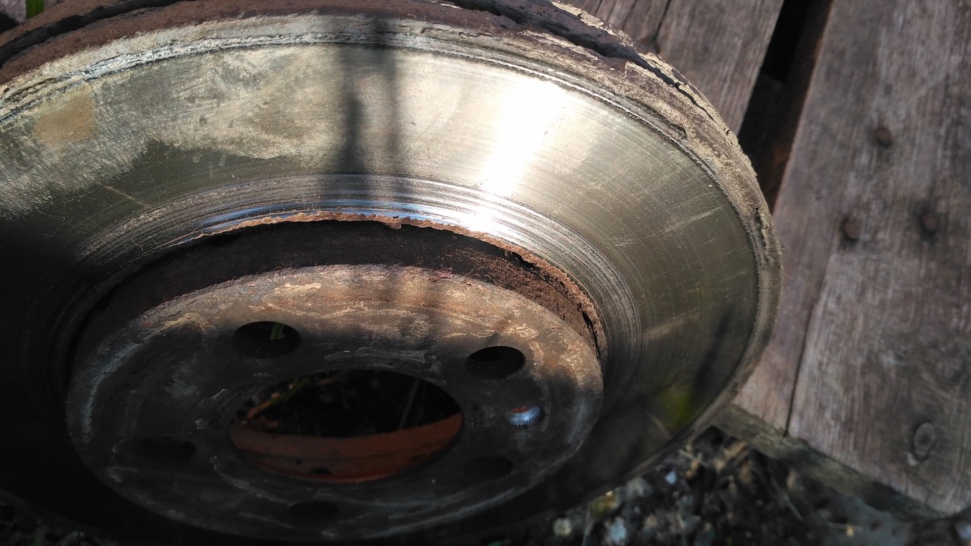

Всем привет. Давненько уже были куплены передние тормозные диски remsa, колодки LPR. Пробег под 90 тыс, 8 лет машине. Думаю пора. Да и на сервисе приговорили старые, видно, что перегрев ближе к ступице, похоже подклинивала направляющая или что-то с цилиндром, или еще что. Все ждал подходящей погоды, лето наконец наступило и вперед)

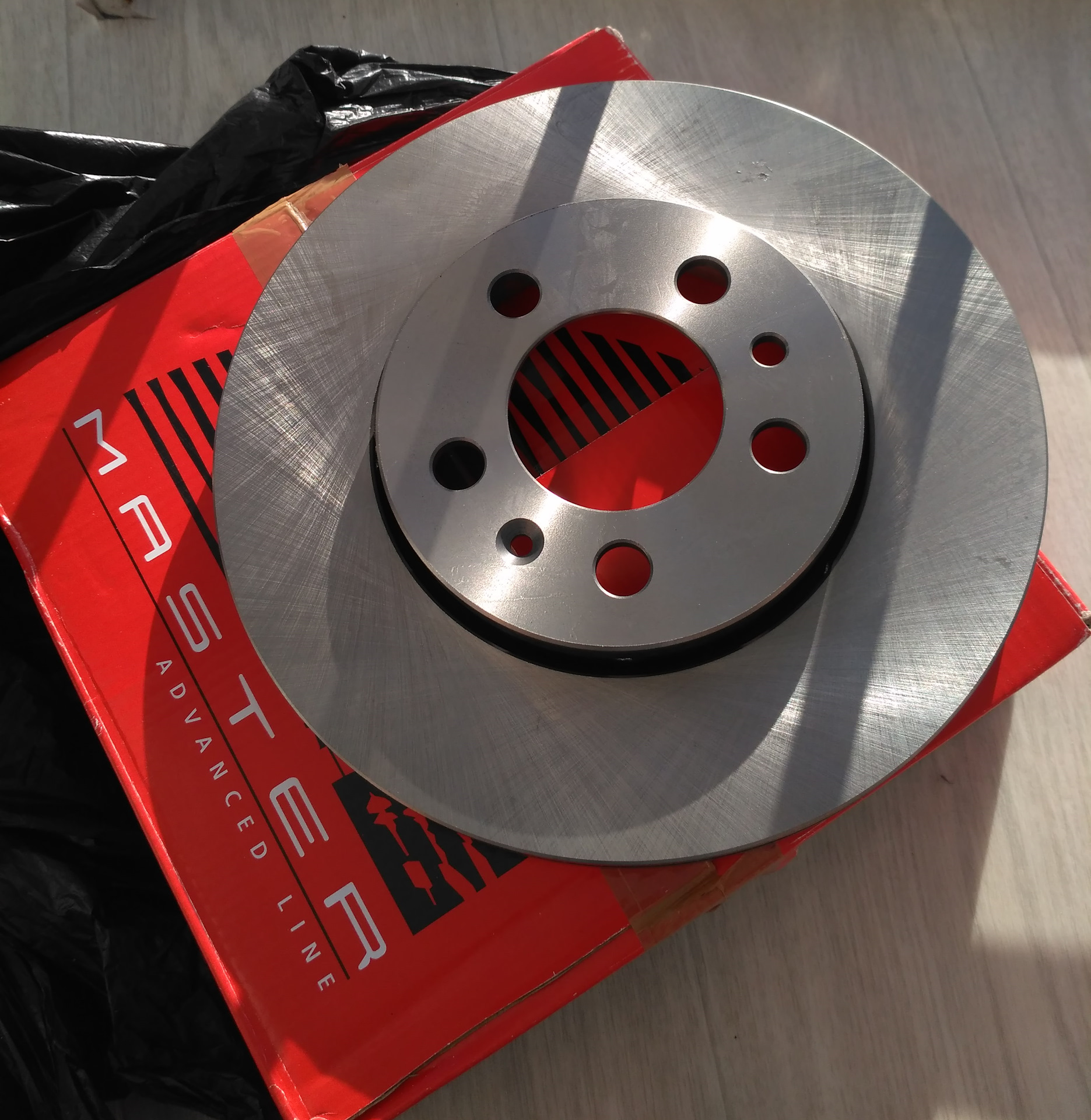

Диски купил remsa, при продаже сказали что испания, по этикеткам китай:)

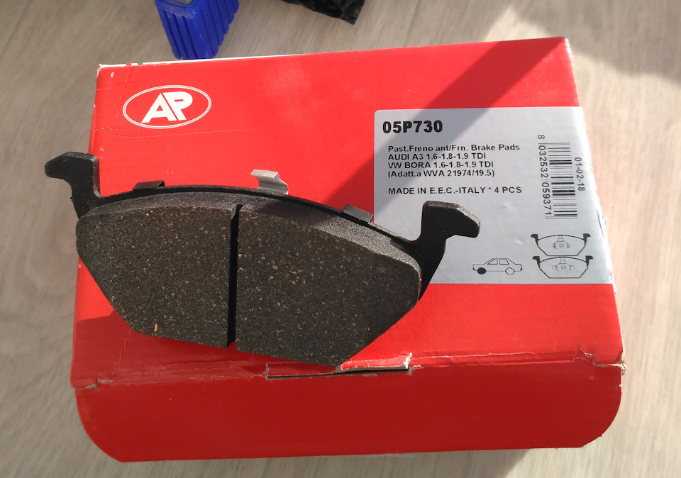

Колодки купил LPR, тут италия, смотрятся вроде добротно.

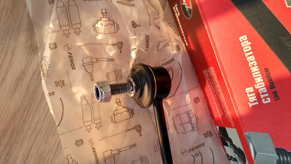

Раз перед термошить, купил еще стойки стаба fenox. В упаковке вроде хорошо все смотрелось, при детальном осмотре обнаружилась непроточка в одном месте + резинка на пыльниках из-за маленькой коробки смялась и там трещинки, но цена порядка 750 рэ за обе неплохая)
Плюсом еще решил перевернуть втулки стаба и смазать их смазкой TRW. Втулки менял в том году, уже начал появляться скрип.(перевернуть — просто сторону от колеса повернуть к двигателю)

Направляющие при разборке оказались все в г.е, еле отмыл. Открутилось вроде все нормально и встало хорошо.
На фотках старые диски и колодки + новые диски и колодки.

Как тормозные диски remsa по качеству ? Можно брать ?
Диски как диски) ничего не увело, но я и опять же не очень долго на них покатался.
тоже планирую менять диски, отпишись после обкатки как в работе, есть ли скрипы, а то не знаю что выбрать )
Ок. Учитывая, что сейчас много палева, покупка именитого бренда за дорого не гарантирует качество. Я склоняюсь к среднему ценовому диапазону). До этого стояли колодки trw, вроде все нормально, иногда правда поскрипывали.

спасибо за инфу! я себе заказа диски Febi 14404 а колодки lpr 1795 посмотрим что за смесь выйдет из этого сочетания, колодки с арт. как у тебя не нашёл на автодоке
Я на эмексе брал, в автодоке вроде такие же номера были. Нормальная смесь). Главное чтоб не палево попалось и поставить нормально все. Колодки ксатати без маркировки внутр/ наруж, там по скобе видно что куда.
Колодки не скрипят?
Я проехал пока всего 10 км) пока притирка. Надо хотяб 200-300 км накатать, чтоб сделать выводы. Через неделю на трассу поеду, порядка 700 км, там и обкатаю их и отпишусь

А может кто подскажет какой артикул колодок remsa, на эти же диски?
Спасибо!
Здравствуйте!а не подскажите какой номер дисков? Что бы заказать через интернет магазин!
654510
поидее 100000 должны ходить, тут конечно много зависит от условий эксплуатации). Меня больше смущала черная полоска ближе к ступице. Видно, что диск неравномерно изнашивался.
Это из за перекоса колодки так. Причины разные.
Диск спокойно протачивается в сервисе, до состояния новья, либо вручную болгаркой по старинке.
если есть время, то конечно можно попробовать. Но опятьже это надо снимать, искать сервис, как там еще сделают) да и тоже не за спасибо. Диски идут в среднем от 1000 рэ. Перекинул и спокойно катайся). Пожалуй через неделю колодки проверю для подстраховки.
Я родные диски поменял на 55000, не стал рисковать, замерил, оказалось на пределе.
