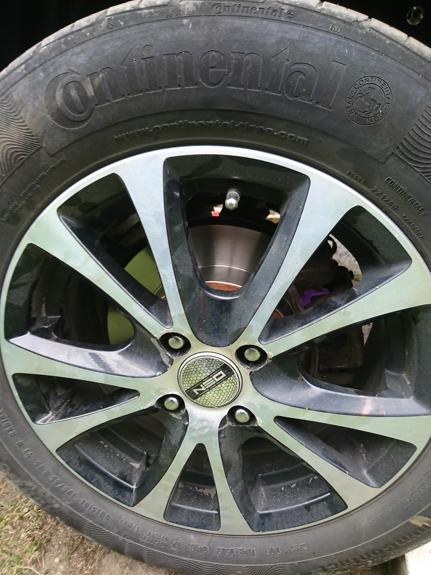

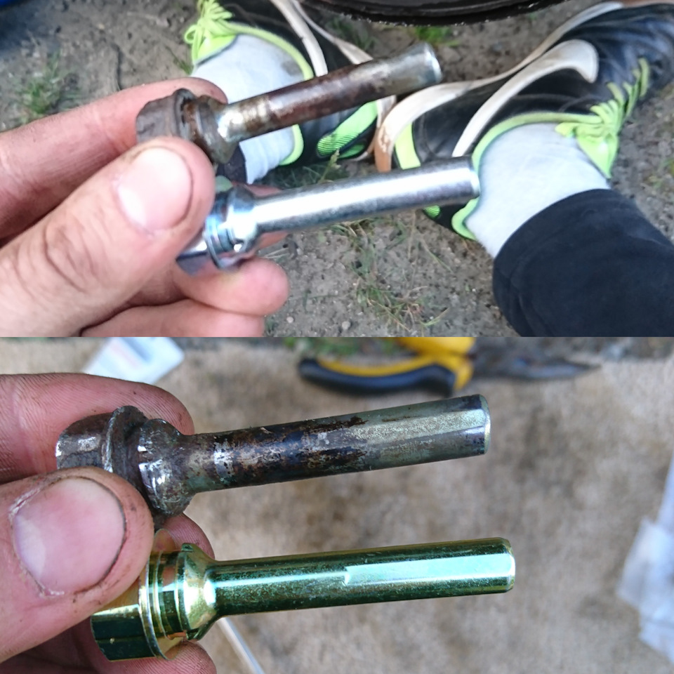

ВНИМАНИЕ ВСЕМ КТО ПЛАНИРУЕТ ЗАМЕНИТЬ ЗАДНИЕ НАПРАВЛЯЮЩИЕ С ПЫЛЬНИКАМИ: ПЫЛЬНИКИ ПОД АРТИКУЛОМ "581644d500" НЕ ПОДХОДЯТ ДЛЯ СОЛЯРИСА, ИДЕАЛЬНО ВСТАЛИ ЭТИ — "581643m000"

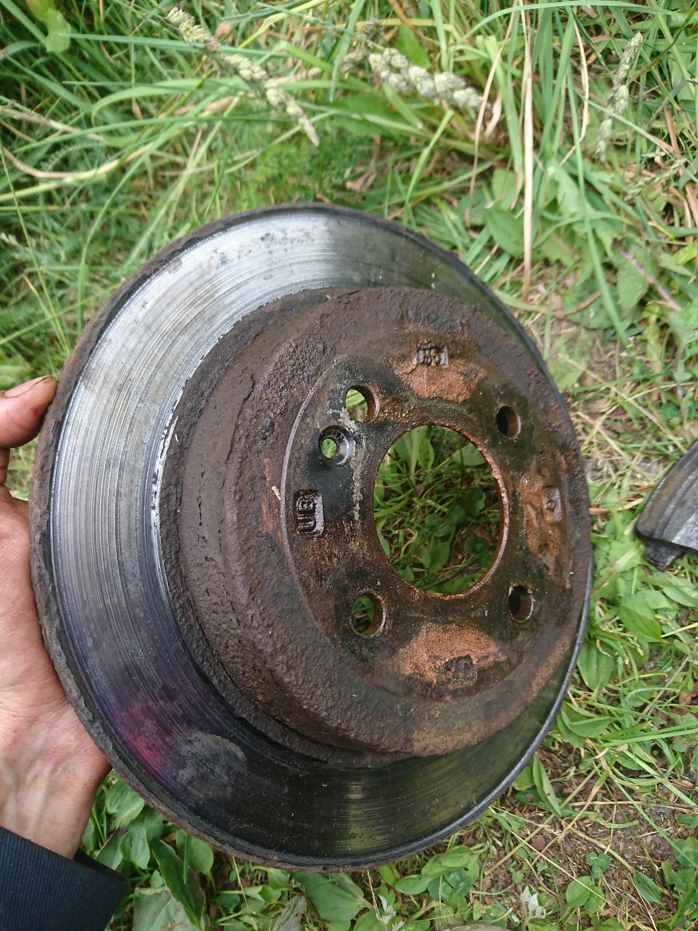

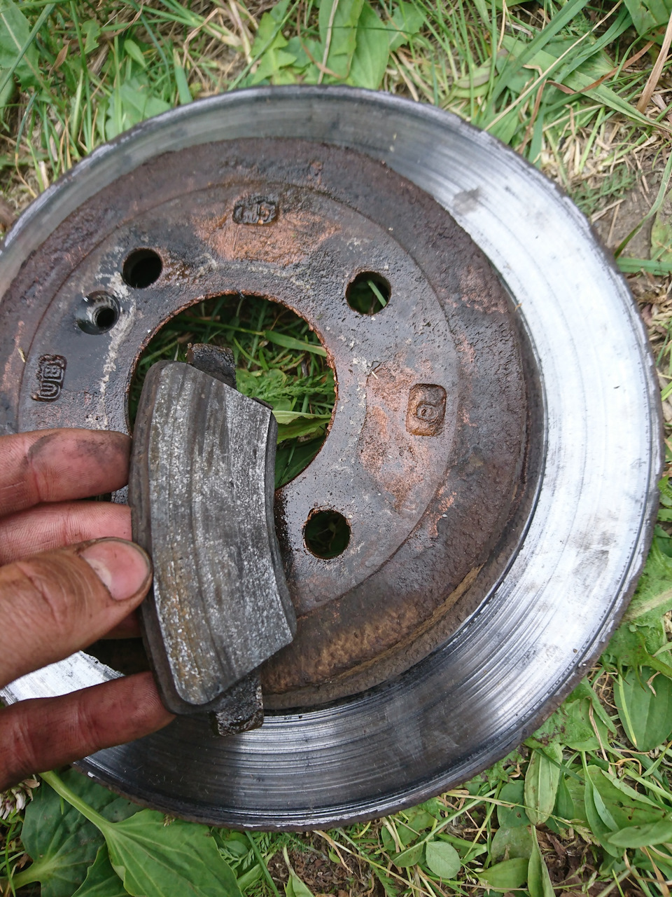

Так как постоянно подклинивали задние суппорта и начали передние, решил потихоньку перебрать суппорта. Начал с направляющих, затем заменил передние поршни с пыльниками и сальниками, а потом и задние. Так же замене подверглись тормозные диски и колодки.

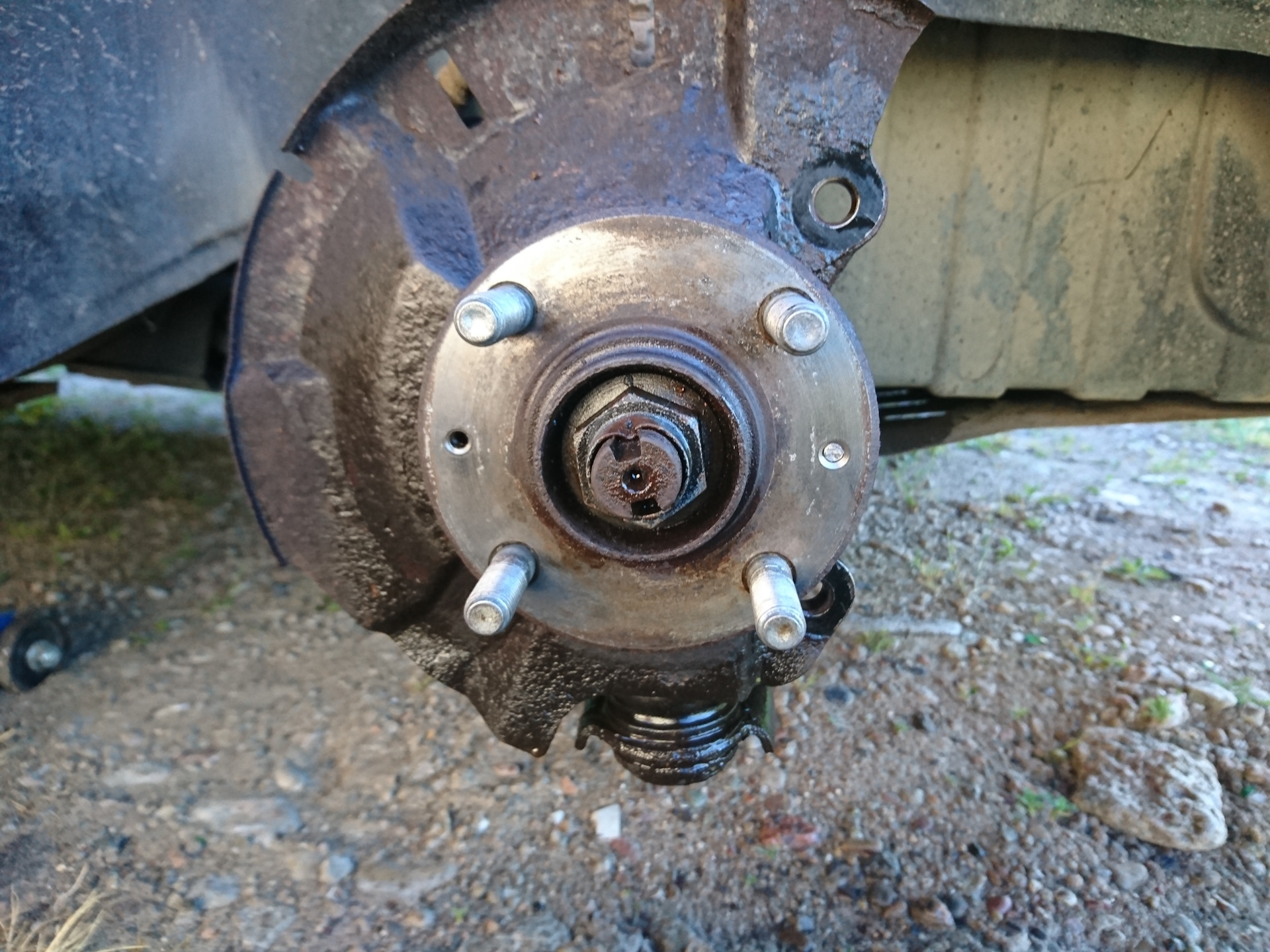

Передние диски поменялись тяжко, особенно справа — винт обломался и остался в ступице, попытавшись высверлить ничего хорошего не вышло — была высверлена только сердцевина винта, резьба осталась в ступице. С помощью мечиков прочистили резьбу и вкрутили второй винт. Передние поршни были в норме, но раз уж купил, тоже сменил.
При замене задних дисков активно пользовались горелкой — побрызгали WD, нагрели с двух сторон и все спокойно открутилось. Задние поршни оказались ржавые + в самом суппорте оказалось довольно таки много грязи.

Верхние направляющие — 581622f300 — 282 руб (за 2 шт)
Нижние направляющие — 581612f300 — 314 руб (за 2 шт)
Пыльники направляющих — 581642e000 — 684 руб (за 4 шт)

Верхние направляющие — 582214d500 — 280 руб (за 2 шт)
Нижние направляющие — 582224d500 — 264 руб (за 2 шт)
Пыльники направляющих — 581643m000 — 584 руб (за 4 шт)

Для задних направляющих?
И для тех и для тех) номера ни как найти не мог
Пыльники передних направляющих — 581642e000
Пыльники задних направляющих — 581643m000
