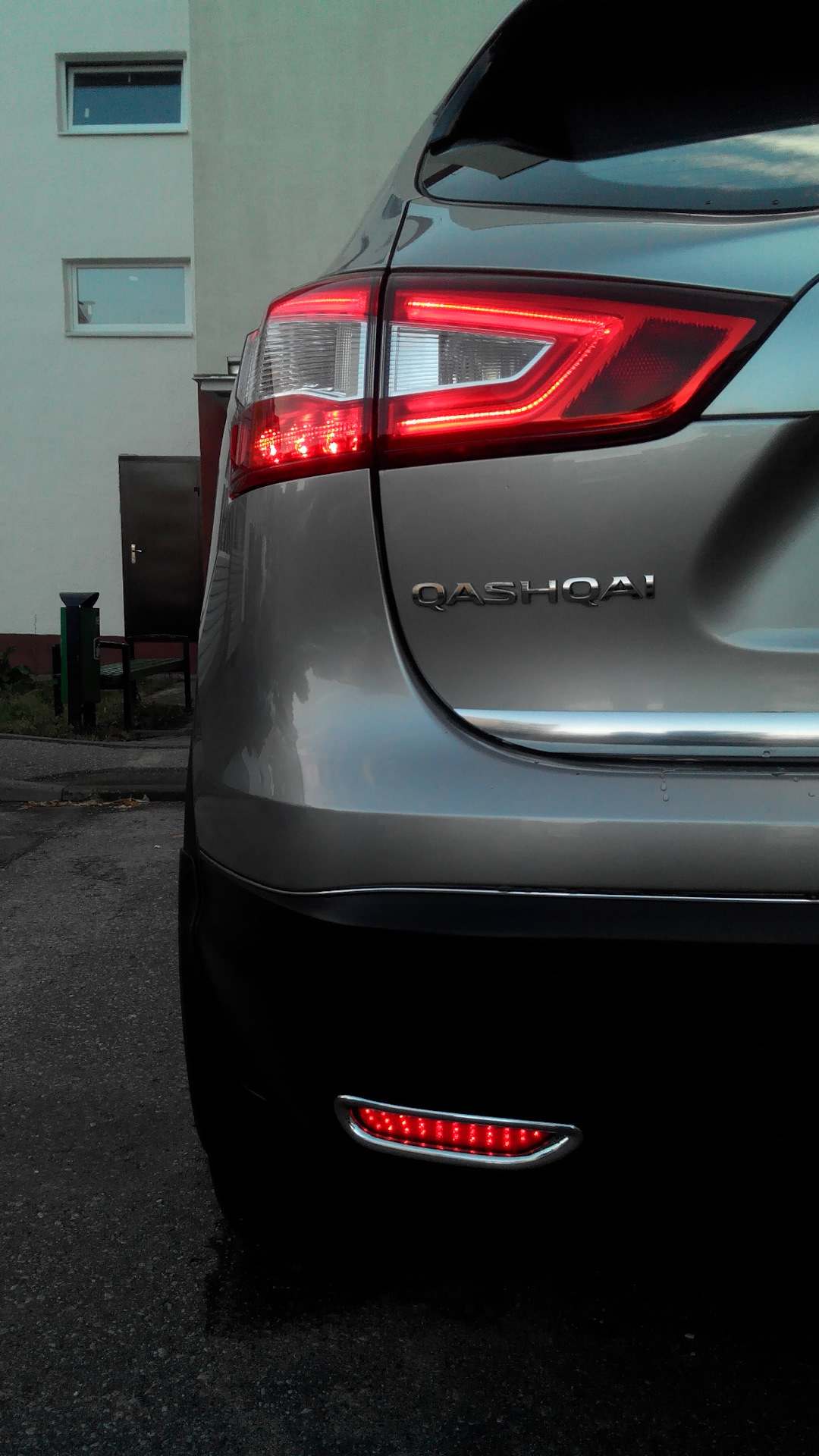

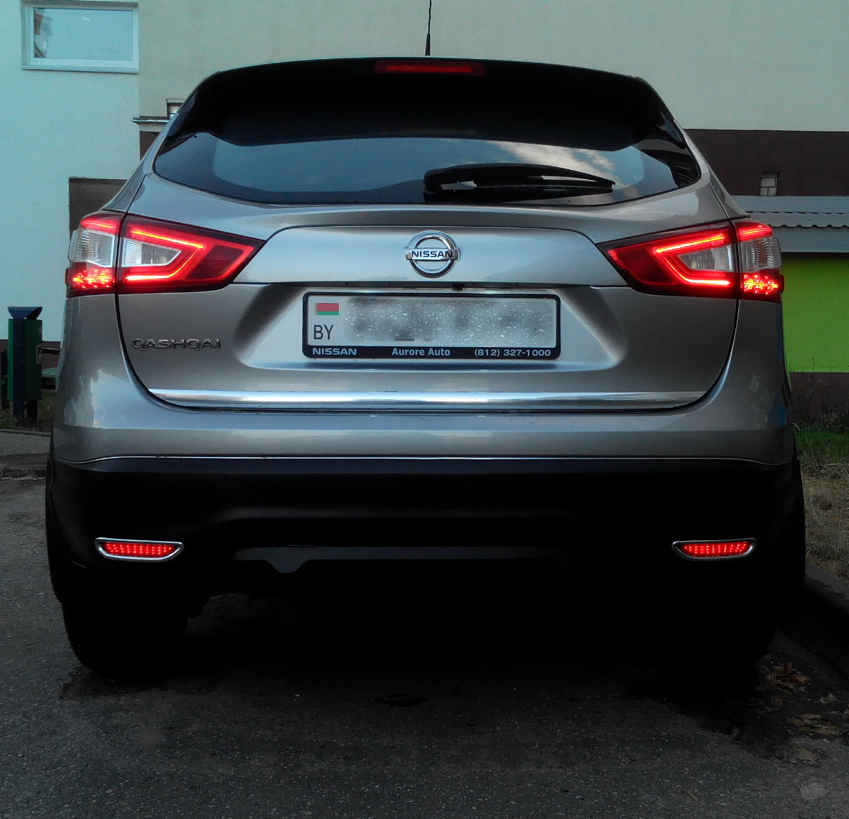

Увидел случайно в соседнем городе Кашкай с подсветкой катафотов и загорелся сделать себе. Поиски вывели на единственный магазин на али с тем, что мне хотелось и по адекватной цене. Заказывал здесь. Продавец надежный, так что можете заказывать, кому интересно.

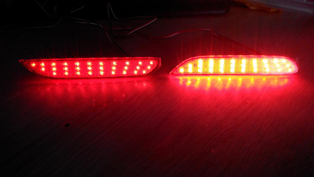

Катафоты работают в двух режимах — как габариты и как стоп (яркость в два раза выше).
Но почему-то мне захотелось немного изменить логику работы — режим габаритов я сделал только при включении передних противотуманных фар (все же это более логично лучше обозначить себя на дороге в случаях, когда пользуешься передними ПТФ). Единственный минус такого решения — пришлось тянуть плюсовой провод из блока управления под капотом с левой стороны под воздуханом (там стоит реле включения передних ПТФ).
Ну, а стопы работают параллельно основным. Еще дополнительно под обшивкой слева у ног водителя добавил микропереключатель на минусовой провод, чтобы была возможность их отключать (мало ли кому на ТО не понравится мой дизайн).
В итоге получилось как-то так:
