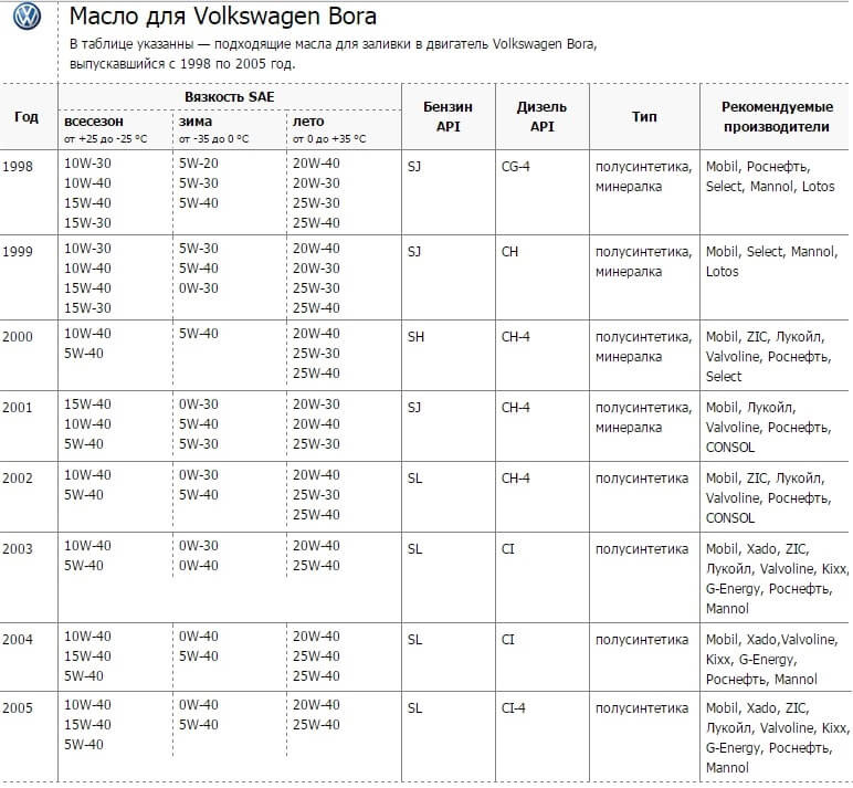

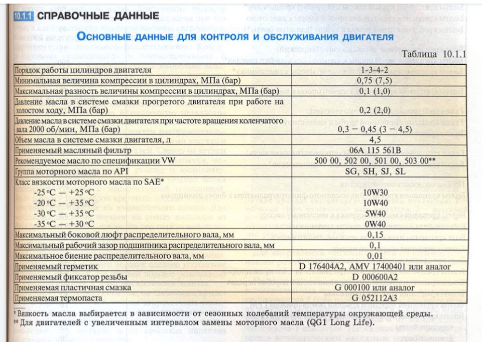

Заменил масло на Liqui Moly Optimal 10W-40 SLCFA3B3 и застучал один гидрик, к нему иногда подключался ещё один. При заводке двигатель вообще работал как дизель, после небольшой прогазовки стук пропадал. После прогрева двигателя стук становился практически постоянным. Решил заменить все гидрики.
Не знаю, выработки особой нет, только на двух видна выработка сверху.
Поставил INA. Вроде неплохое качество.
Сейчас стук пропал, только при пуске двигателя секунду-другую подстукивает один. Может прокачается ещё.

10-40 масло очень вредно лить в эти моторы! максимум 5-30! в идеале 0-20,0-30. Конструкция цпг к этому обязывают…
Sheepwolf
О вредности 10W40 ничего не сказано.

А сейчас 10/40 мобил идеальное масло

У меня такое было когда решил масло сменить на другую марку потом проделал все на старое масло и все
