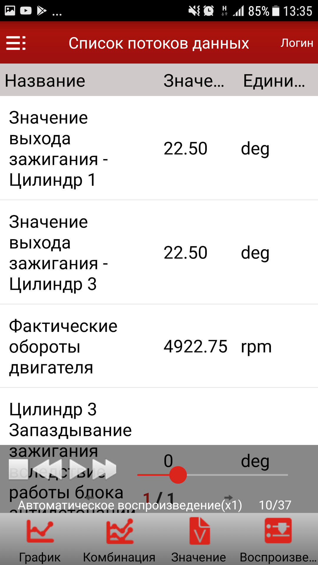

Доброго всем времени суток. Требуется автомобиль Kia Cerato yd 1.6 акпп для снятия логов. На моём автомобиле и на автомобиле Makomn имеются сильные откаты уоз по детонации на 95-ом бензине с различных заправок (откаты есть во всём диапазоне вплоть до 12 градусов, даже при равномерном движении в гроде на скоросте 75 км/ч на 6 передаче и минимальном нажатии на газ откаты достигают 4,5 — 6 градусов) . 100-й бензин с лукойла значительно уменьшает откаты но не убирает их полностью. Возвращение автомобиля на сток прошивку откаты не убирает. Хотелось бы понять в чём причина такой работы ЭБУ и подвести статистику. На других автомобилях kia (ceed ed, ceed jd, cerato td 1.6, sportage sl) при снятии логов такого явления не наблюдал, у них либо откатов на 95-ом нет совсем, либо есть незначительные в самых жёстких режимах ускорения внатяг (до 3 градусов). У нас же откаты доходят до 12 градусов и полностью не исчезают даже в отсечке. Такая работа е способствует повышению ресурса двигателя и катализатора (из-за позднего УОЗ растёт температура выхлопных газов и разрушается керамика катализатора). Есть подозрение что все автомобили kia cerato yd на АКПП с завода имеют некорректную прошивку или рассчитаны на применение 98-го бензина (проверено 2 полностью исправных автомобиля и результаты полностью совпали, что вызывает у меня недоумение). В благодарность с меня полноценная диагностика сканером launch всех электронных блоков автомобиля. Могу также сбросить адаптации акпп и двигателя или например переобучить нейтральное положение ЭУР.
P. S. : Снимая логи на ceed jd с таким же мотором на акпп и также с удалённым катализатором увидел что у него отсутствуют откаты и УОЗ существенно выше и главное ровнее по цилиндрам.
Т.к. логи, снятые лаунчем можно просматривать только в самом приложении, то выписал данные в ручную в таблицы.
ДОПОЛНЕНИЕ: Появилась следующая мысль почему на сиде jd нет откатов, а на моей церате и на церате makomn они есть. На наших цератах удалена обгонная муфта генератора, а на сиде она есть. Возможно причина в том что резонансные частоны, возникающие от сервисного ремня передаются на опорный подшипник, который болтом прикручен к боковой крышке ГРМ, от которой неподалёку расположен датчик детонации. Возможно он ошибочно воспринимает это за детонацию. Вот только сложно объяснить, почему откаты становятся значительно меньше на 100-ом бензине, возможно это связано в более мягким и продолжительным горением этого бензина, и резонанс от ремня смещается в другой диапазон, который ДД уже не воспринимает за детонацию. Пока это только предположение, как только получу результаты от обратной установки обогонной муфты на генератор, можно будет делать выводы.
Вывод: Дело не в обгонной муфте.

Лучше вместо положения фазера в логе было бы напряжение с дк1 и заданный состав смеси, в прошивке есть коррекция уоз от состава.
Могу сделать.

Да, с отключенной фишкой датчика детонации. Почему откаты показывало не знаю, возможно это в адаптации блока антидетонации остались значения, но при этом УОЗ на 1 и 3 цилиндрах действительно совпадают. По ощущениям машина стала чуть тупее, но это и понятно, углы стали ниже.

Действительно, елм показывает вообще какие то странные значения в формате 190-197°
22,5 градуса — это не серьезно) У меня при равномерном движении УОЗ до 45 градусов.
Чем больше нагрузка на двигатель, тем меньше УОЗ, при равномерном движении и минимальном нажатии на газ у меня тоже 45 градусов.
Таблица Без ДД — это без датчика детонации? Просто снимали фишку? Что при этом с чеком? Поведение машины изменилось?Если отсутствует ДД, на основании чего ЭБУ откатывает углы в 3 цилиндре при том, что углы совпадают с 1 цилиндром?

1000 кг, но это ошибка. Реальная масса примерно 1300 кг. Есть такое понятие УОЗ в мощностном режиме, т.е. когда наполнение цилиндров максимальное (газ в пол) и именно в таком режиме УОЗ у меня невысокий и главное значительно различается по цилиндрам.

Чтобы снять логи нужен диагностический сканер Launch или Delphi, ELM 327 и программа torque конкретно в данном случае не подойдут.
Нужно вывести текущие данные: Обороты, УОЗ (1-ый и 3-ий цилиндры и откаты УОЗ вследствии работы системы антидетонации). После этого перевести акпп в ручной режим или на механике катясь 15-20 км/ч включить вторую передачу и включив запись логов нажать газ в пол и выкрутить передачу до отсечки. Если позволяет дорога то лучше снимать логи на 3-ей передаче, т.к. обороты растут медленнее и можно получить больше точек измерений.

Обновил пост и добавил скринов со сканера.
