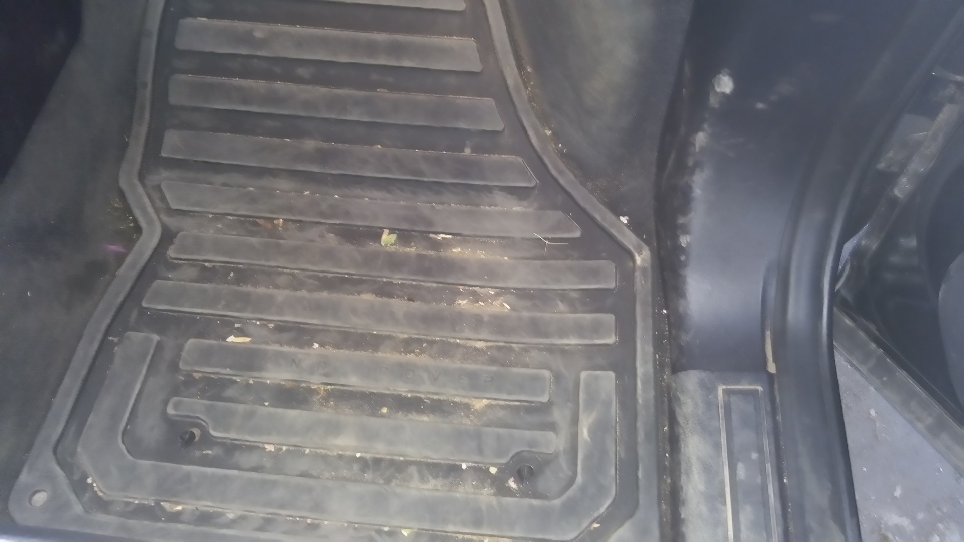

опаньки, у вас крючок для ковриков на пассажирском месте с завода стоял?
По ходу да… Ну так с таким купил!)))
Polosati
Это особенности второго рестайла! У меня на двух машинах такие же стоят
а штатные коврики как выглядят? просто на дорестайловых нет дырок под эти крючки
С дырками. Завтра сделаю фотки. Но у меня на машине, предыдущая владелица стисала данные крючки — они ей мешали. А вот на тестя машине всё осталось штатно и ковры и крючки.
Polosati
спасибо!

Интересно а эти крючки можно как то самому поставить, есть их номера ? И ковры у вас классные, тоже такие хочу.
Ковры фирменные от LR шли в комплекте. Как я понимаю это VPLFS0251. Номерки крючков вот такие
LR030413 (набор из двух штук) для VIN от (V)DH000001 — ]
LR031945 (набор из двух штук) для VIN от (V)BH220687 — ]
Да, я чуть по мониторил, эти ковры очень дорогие. Вот крючки бы как то внедрить, меня очень бесит когда пассажиры ногами ковры сдвигают.
от 1800 рублей за комплект ковров
ну не дорого, я смотрел какие то по 10к оригинальные.
а в них есть интересно упор под ногу ?
Неа.
