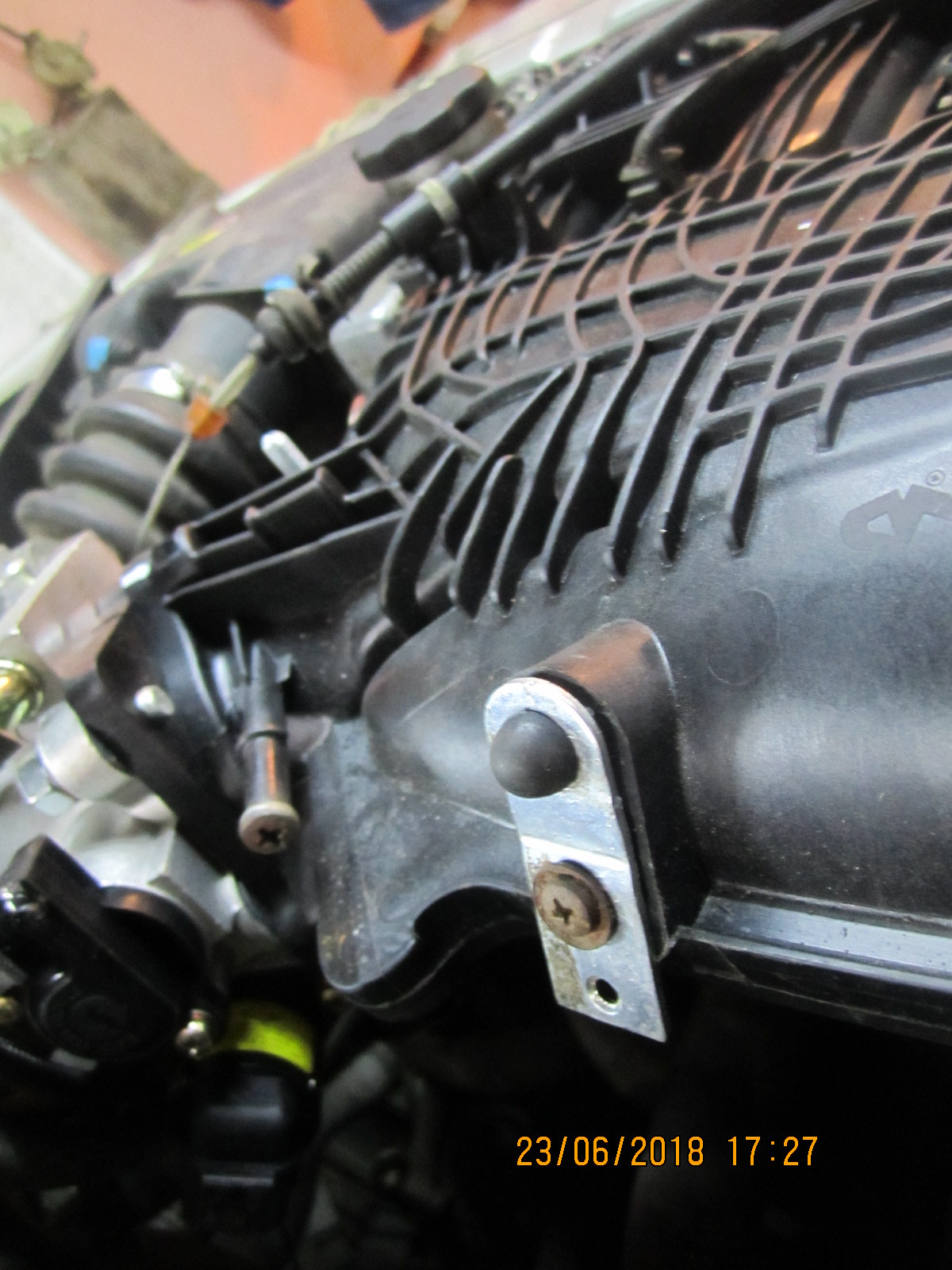

Уже пол года валялась данная вещица в гараже…не давала покоя…за это время прикупил ещё и ДЗ на 54мм, новые датчики на неё за одно. Думал валики овощные подкинуть и сразу прошить нормально…но дома ремонт заканчивал, денег лишних нет, поэтому рука дрогнула, терпения не хватило и я поставил сие чудо рус-автопрома).

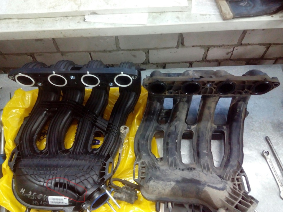

Дак вот, о чём я: ресивер 21177 по характеристикам представляет собой нечто среднее между m-power и procar, подходит без проблем на двигатель 124 и 126 . Плюсы у него это цена и заводской вид. Выпускает данный ресивер АО Мотор Супер для двигателя объёмом 1.8, устанавливаемый на лада хрей…
По некоторым отзывам даже на моторах 1.6 показывает себя довольно таки не плохо.

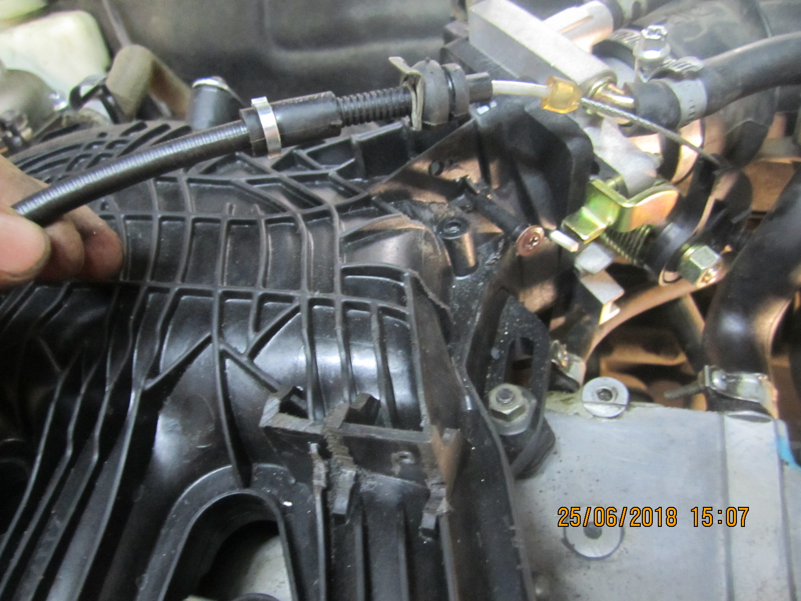

Из отличий от штатного: больший объём, доп апендикс для якобы лучшего наполнения первого горшка, штатное отверстие под ДАД. (чтоб идеально, без колхоза). Диаметр ранеров — 37мм. В головке 21124 — 35мм. Так что можно пилить смело, но точно не сейчас). Диаметр отверстия под ДЗ 53,5. Так что ставим, как и начертано — 54мм)
Так как ресивер устанавливается на заводе в купе с эл.дросселем, то соответственно никаких крепёжек под трос нет. А под ДЗ нужна переходная пластина. (я покупал совместно с ресом сразу)
Ну и собственно, что по ощущениям? Жопомер чётко показывает некоторую склонность к более быстрой раскрутке мотора. Тяга на низах никак не изменилась, а вот середина заметно оживилась. Нет, не ВАУ, но лучше. Да и на верхах заметно прибавилось аж пол пони точно). Поглядим, нужно прошиться, а там и видно будет.
P.S. Спасибо Мурату nikneim123 за наводку на данный рес и пару взятых у него со странички фоток)

с этим ресом на полном стоке тянет до отсечки без спадания момента, как мне показалось…с учётом небольшой добавки и в середине…хочу ещё валики овощные нуждин 8.7 вкинуть…
у меня был м-пауэр на сток валах.
поинтереснее сток пластика на верхах однозначно.

Ого, прикольный ресивер, добавили объем, но длинный впуск, видимо низы + средние чуть лучше станут. А на верха короткие… ничего не поделать, без изменяемой геометрии не получить максимум профита. Хотя и с учетом ценника вполне себе неплохо.
а выше 6500 мне и не надо)
в планах увеличить объём…этот рес лучше подойдёт…
А смысл ? Надо было сразу брать с изменяемой геометрией.
