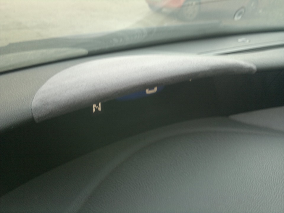

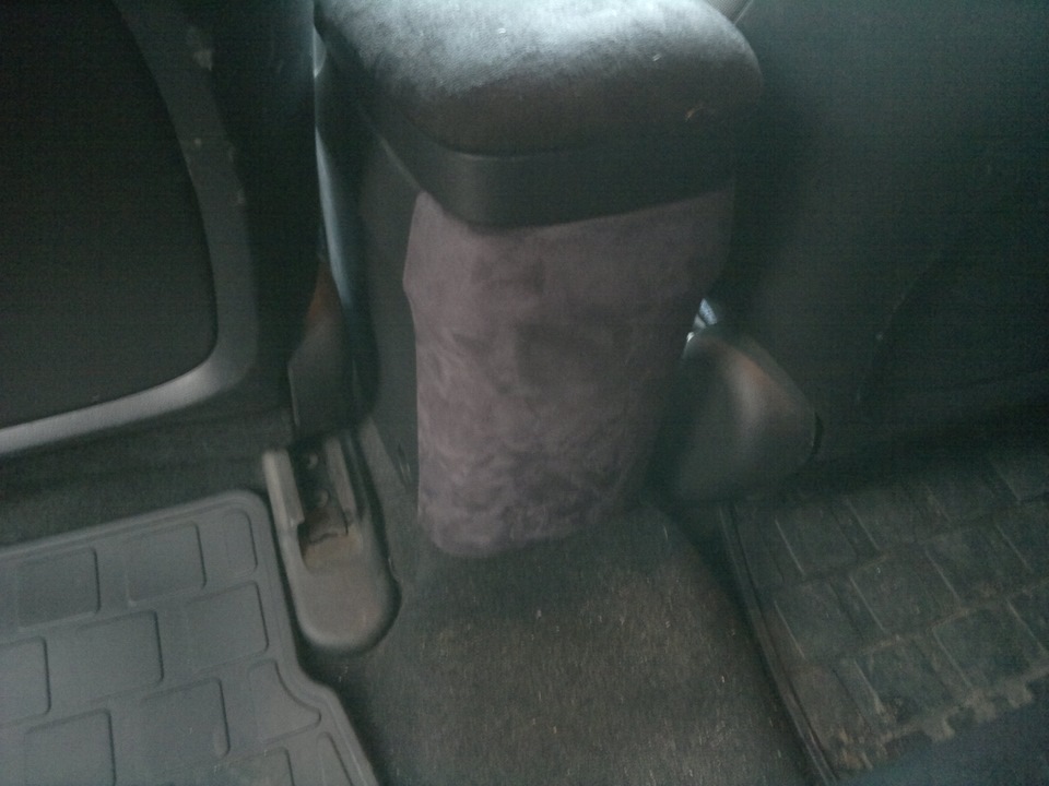

Добрый вечер всем. Была просьба показать как выглядит моя поклейка без вспышки, поэтому пока было солнышко, сделал несколько кадров. Сильно не пинаем за качество, это камера телефона.
С матами, с криками, отрывал раз 50, в итоге вырезал еще кусок и понял, что с него проклятого и надо начинать. Дверь я разбирал полностью. На следуещей неделе буду делать вторую, постараюсь по-подробнее описать работу. В бж вроде должны быть фото разобранной обшивки.
На клеевой. Но клей все таки нужен, так как карта имеет много переходов, а алькантара тянется, чтобы все грани были четкими, надо кое-где проходить клеем.
у меня немного осталось в аэрозоли, на который клеил кожу. Но им неудобно пользоваться. Ищу который наносят кистью, пока ничего хорошего не подобрал(. Один из хондабратьев пользуется иранским BEL, но я такой у кого ни спрошу, все говорят о таком не слышали
есть клей для кожи, им в мастерских по ремонту/изготовлению обуви пользуются, какой-то наиритовый кажется. Вроде он итальянского производства, продается в жестяных банках красного цвета объемом 1л.
ну можно попробовать. гласное наносить непосредственно только на место необходимое в усилении клеевого слоя и подождать. И проверить, чтобы он не мочил альку. Плюс, чтобы после высыхания оставался элластичным
я себе натуральной кожей двери делал и подлокотник, клеил этим клеем прямо на заводскую ткань чтобы мягко было, клей нормальный(чем-то момент напоминает, только более резиновый что ли), вот только кожа со временем красится начала(скорее всего из-за качества краски)…поэтому переделать хочу Кстати, а сколько у вас алькантара такая стоит?
а тебя не смущает что на ней все пальцы остаются, когда дотрагиваешься, а то я как знакомым не скажу что алькантару хочу меня все сразу отговаривать начинают, типа стремно с разводами такими
кожа только на вставках на дверях. да как то не получается у меня никуда успеть. я который месяц собираюсь приехать на встречи местного хонда клуба, и то нет времени((((

как ты на задних дверях в карманах проклеивал?
Жду подробного отчета)) кстати алькантара на клеевой основе или клей использовал?
какой использовал?
я смотрел сегодня клей какой то в красной банке, мне не понравилась консистенция
ну он густоват и тянется
Так эта заказывалась в Москве.Та, что продается у нас на авторынке просто убила своим качеством и видом. Обошлась за 1500 за кусок 1мх1,5м
наоборот, в этом ее фишка. ребенок теперь не ноет, "когда приедем". а я губкой причесываю. все легко
так это ее каждый день чесать надо)
