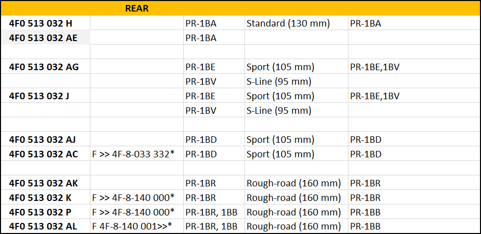

Для загального розуміння абревіатур наводжу перелік підвісок.
1BK та 1BY — пневматична (регульована)
1BR — погані дороги (160 мм)
1BA – стандарт (130 мм)
1BE, 1BD — спорт (105 мм)
1BV — спортивний пакет S-Line (95 мм)

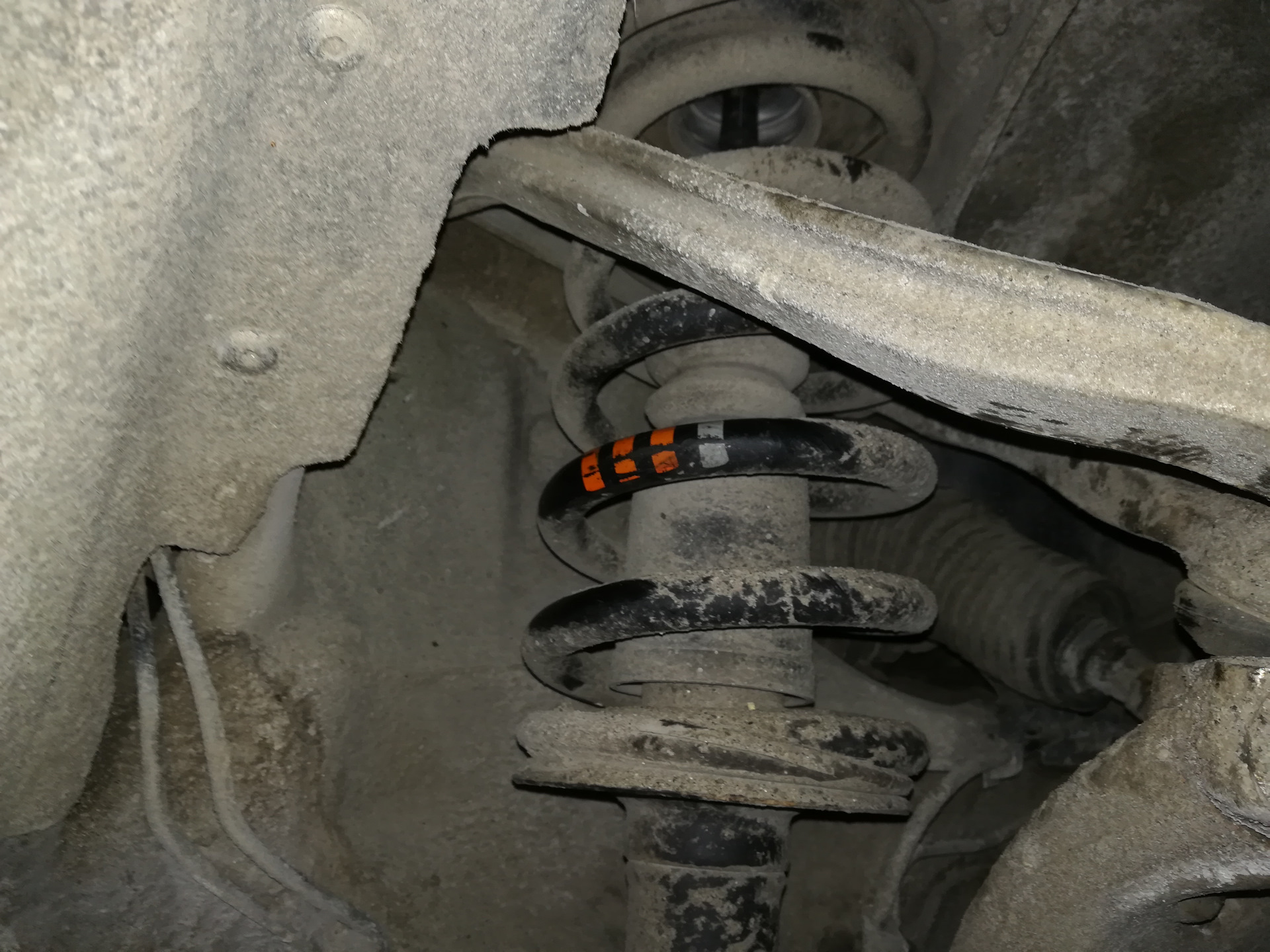

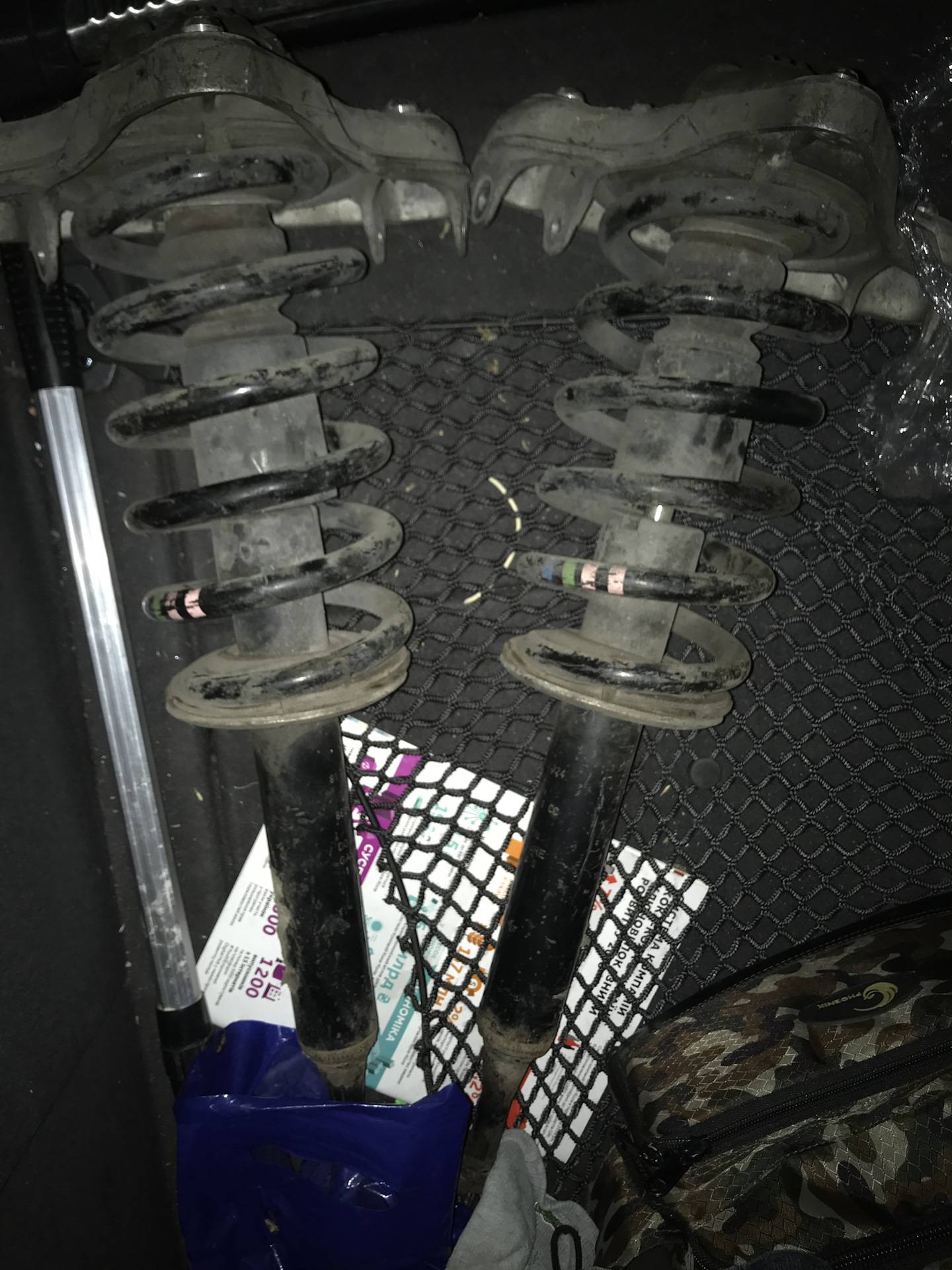

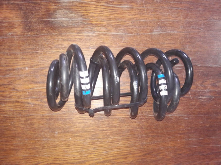

Наприклад розберемо фото пружин, які будуть в одному з наступних записів (див. перше фото)
(У мене по VIN-у навантаження на перед PR-0JJ 886-919 кг, на зад PR-0YF 795-823 кг)
На фото бачимо:
ПЕРЕД синій-жовтий-жовтий PR-0JL 953-986 кг це PR-1BV S-Line (95 mm)
ЗАД синій-жовтий PR-0YL 953-986 кг PR-1BV S-Line (95 mm)

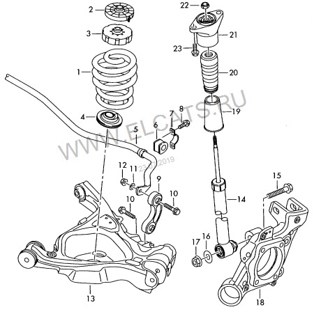

Амортизатори також варто підбирати під конкретний вид підвіски.
ПЕРЕДНІ амортизатори для 4-6 циліндрових машин
ПЕРЕДНІ амортизатори для 8-10 циліндрових машин
ЗАДНІ амортизатори
Якщо в планах встановити спортивну підвіску, то рекомендую знайти і стабілізатори поперечної стійкості під неї, а саме:
Стабілізатор передній 32 мм Quattro+PR-1BE, 1BV 4F0 411 309 H
Стабілізатор задній 19 мм PR-1BE, 1BV 4F0 511 409 J
Стабілізатор задній 20 мм PR-1BD 4F0 511 409 K
Для стандартної підвіски стабілізатори:
Стабілізатор передній PR-1BA, 1BB, 1BR 4F0 411 309 E
Стабілізатор передній Перед. пр.+PR-1BE, 1BV 4F0 411 309 E
Стабілізатор задній 18 мм PR-1BA, 1BR, 1BB 4F0 511 409 H

4F0 513 032 H
4F0 513 032 AE
4F0 513 032 AG
4F0 513 032 AJ
4F0 513 032 AK
4F0 513 032 P
4F0 513 032 AL

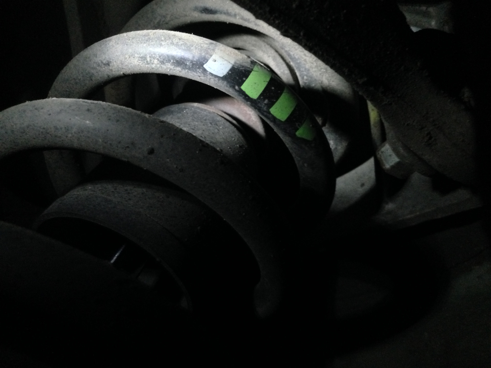

Здравствуй, у меня вэха ищу пружины на свою, цвета передних пружин 1 красный, 2 жёлтых, 3коричневых метки.есть инфа по ним и артикулы? нигде толком ненашел инфу
elcats.ru выбираешь машину и разделы передняя и задняя подвеска

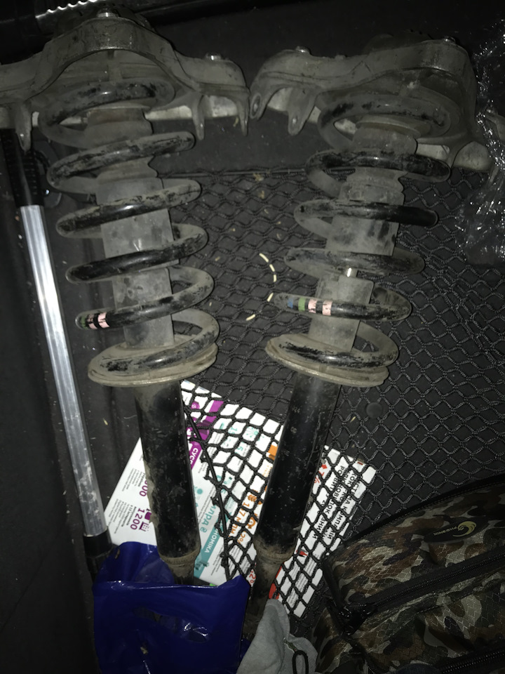

Спасибо. Блин не могу найти. Знаю, что у меня 1BE назад с розовой полосой. Спорт подвеска, а какой арт . Хрен его знает
так что мешает зайти на elcats.ru и онлайн глянуть по меткам?

схемы в помощь;)
№2 убирай 8E0 512 145

не нашел в вашей таблице свои пружины. у меня задние одна серибристая и три зелёных у вас что то подобное для передней подвески

Подскажите, пытался по Вашей таблице понять что за S-line или спорт пружины в продаже, но метки три белых одна голубая завели в тупик. У Вас нет таких в пасшифровке.
синяя и три розовых;)
Tiburon
разобрался?
Выходит так выгорел розовый? Разобрался, как раз мой по вину весовой диапазон. Надо же )))) спасибо
это пересвет на фото, они розовые

пружина с BJ в конце под 1BR или 1BA
1 серая, 3 зеленых
я почему то полагал что это белый )
ты не совсем понял как читать таблицу, белая метка обозначена рамкой и буквой W.
у пружины CN три зеленых метки и все
и прямь на пружине также W рамке?
нет)
я в своей таблице белый цвет обозначил еще и буквой W (white) чтобы не путали с незакрашенными ячейками
