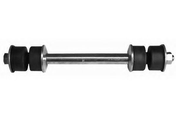

Парни вопрос на пару часов, стойки стаба нашёл, а вот возник вопрос по втулкам переднего стабилизатора. Кто, что ставил. От чего подходят?

Полиуретан от Газ-24, давно забыл о проблеме!
На Волге диаметр стаба 31мм? Оо
На стойки стабилизатора "резинки" с волги точно подходят, а втулки только "родные" но они долго ходят я за 12-ть лет два раза поменял.
По мне, если честно переплачивать за моог вообще нет смысла. Поехал в магаз по русским авто взял болты втулки металл, и втулки резиновые с Волги и все. Комплект на обе стороны выходит 150-200руб максимум.
Год от силы наши ходят…проверенно. Резина мягкая.

я себе с рок авто заказывал и втулки и серьги фирмы MOOG. Правда еще не ставил.

Ставил такие хватило на 2 года, пробег около 20тыс.

Восторга не вызвало, но и претензий никаких. Весной перебирали ходовую, поставили обычные резиновые, производителя не подскажу история не сохранила. Стабы разных диаметров есть, соответственно втулки могут быть и такие www.polyurethan.ru/produc…podveski-24-01-709/.Много информации на форуме Шевиклана, там кто и как только не изгалялся по этому поводу.
У меня передний стаб 31мм
Брал от нексии комплект и укорачивал .
Не меня интересуют втулки которыми стал к кузову крепится
А стойки я тоже от нексии купил
