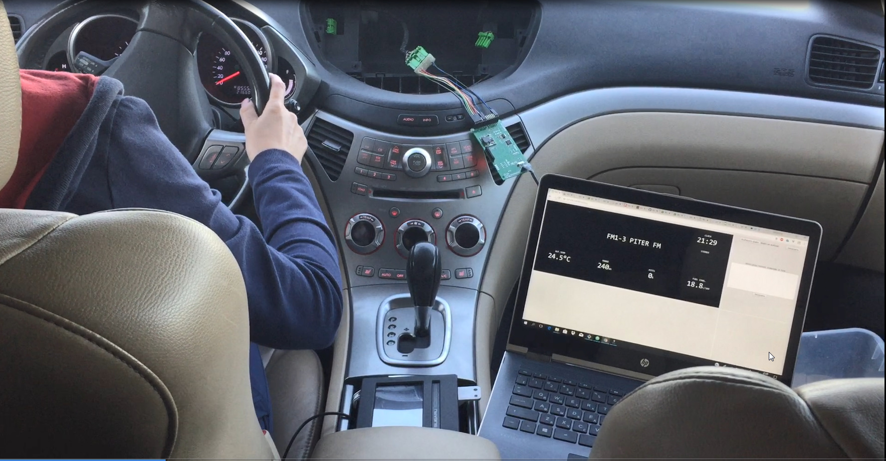

Subaru Tribeca — уникальная машина. Во всем. На дворе 2018 год, а она, и по внешним характеристикам, и по техническим решением ну ни как не выглядит раритетом. Салон — просто космос. Чего не хватает чтобы машина ну совсем была "в тренде" ? Электроники. Монитора хорошего, современного. Карты чтобы выводились. Камера заднего вида, парктроник, радар детектор. В общем все то, что мы навешиваем сверху на наши "старые пипиласы". Согласитесь, было бы здорово, вот так прокачать машину, чтобы вот так раз, вытащить центральный монитор и вставить на него место современную цифровую штуковину в которой все это уже есть. Но таких нет. Мало того, что машина не выпускается, так еще и политика, практически всех компаний производителей закрытая. И сами не делают, и другим не дают. А вообще это возможно?

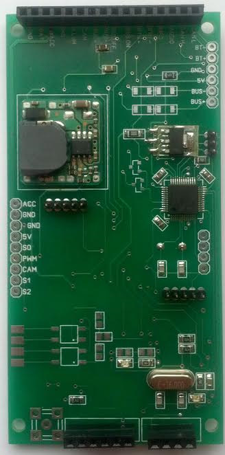

Моя история началась со знакомства с Виталием (mas_ua). Инженером из Украины. Виталя владелец американской "трибеки". Что сделал он? Он разобрал монохромный монитор, Изучил. Ну и спроектировал "Мас адаптер".

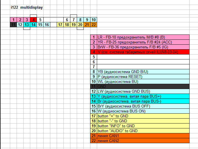

Благо найти в интернете описание порта не сложно. Вот эта картинка

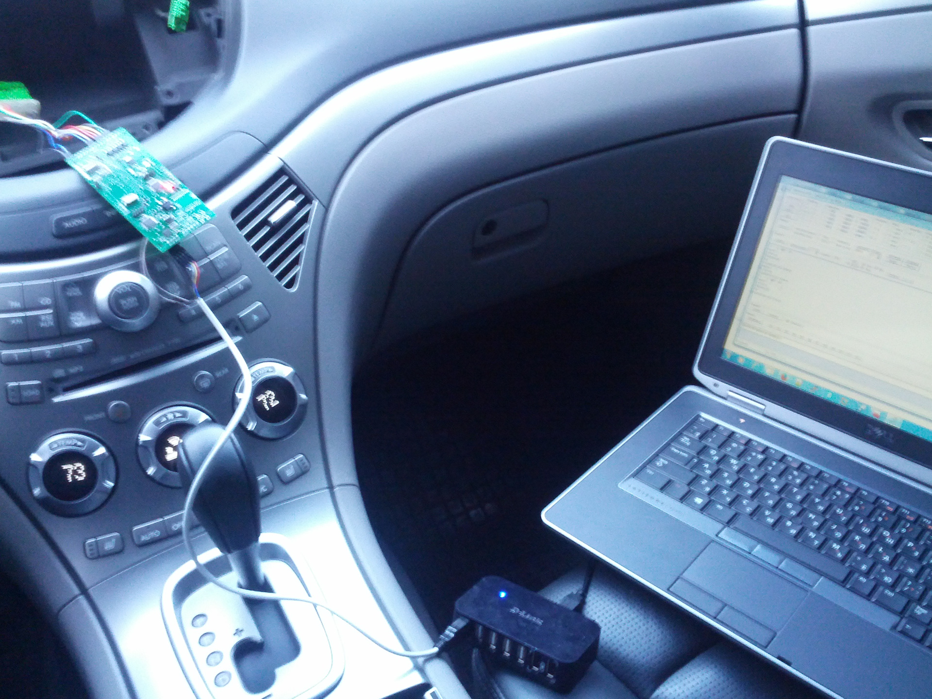

Если коротко, то картина примерно такая: в "Трибеке" магнитола и радио это не одно единое устройство, как в других машинах. Нельзя просто взять одну магнитолу и поменять на другую. Здесь это разнесенные устройства которые также как и все другие устройства машины общаются через шину (13 и 14 контакт). Кроме магнитолы на центральный монитор заводится также и CAN шина. Что делает адаптер? Адаптер читает эти данный, сводит их в один поток и передает все это на USB порт. Ну и что дальше спросят скептики? А все. Дальше мы просто подключаем обычный телетайп и занимается "реверс инженерингом". Нажимаем на кнопочки. Смотрим какие коды приходят.

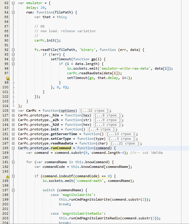

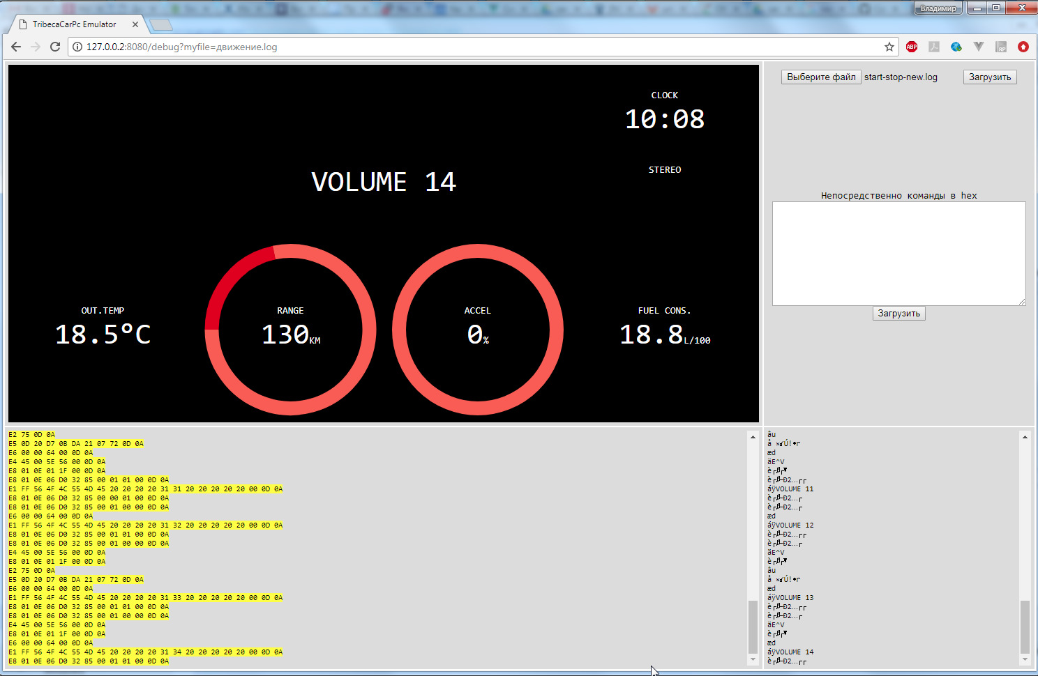

Следующим моим шагом было выбор в целом программной архитектуры. Виталя (mas_ua) делал все на Андроиде. Но мне было не повторить его решения. Нельзя было просто взять программный код написанный им. Европейская "Трибека" сложней. Другие коды. Другие последовательности. Для работы нужен был эмулятор. В конечном счете у меня получилось так: серверная часть NodeJS + SocketIO. Клиентская часть — обычный HTML + Javascript + SocketIO. Последовательность действий была следующей: сначала использую "терминалку" снимаем "логи". Записываем в файл. Далее открываем эмулятор и загружаем в него этот файл. Эмулятор "эмулирует" работу COM порта. Шлёт "байтики" непосредственно в программу. "Байтики" складываются команду и отправляются на "разборку". После того, как команда была разобрана, результат отправляется в socket. Клиент "слушает" эти "сокет каналы" и реагирует, выводит информацию. Таким способом практически все коды были разобраны и программа отлажена.
И последним шагом стало прямое подключение программы непосредственно к порту. Вуаля
