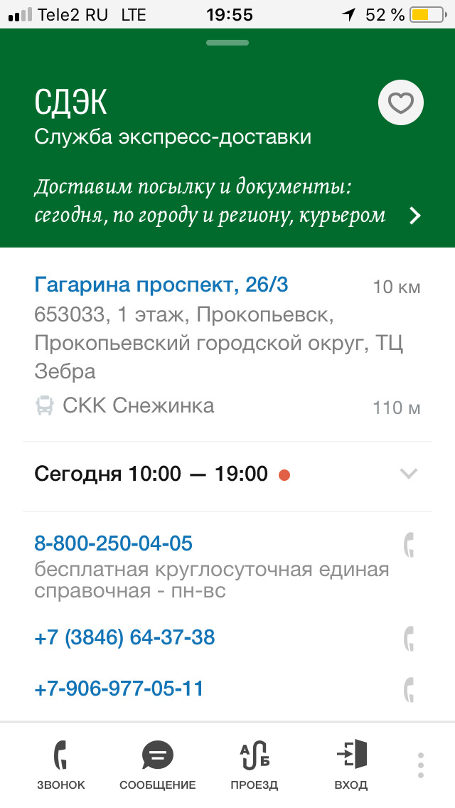

Можно сдэком, там быстрее …
Да вот только в моем городе нет такой транспортной…
От блииин. Ну тада не знаю…
MrDDeagless
Сдэк у нас в городе есть же
Разве?
Ага
