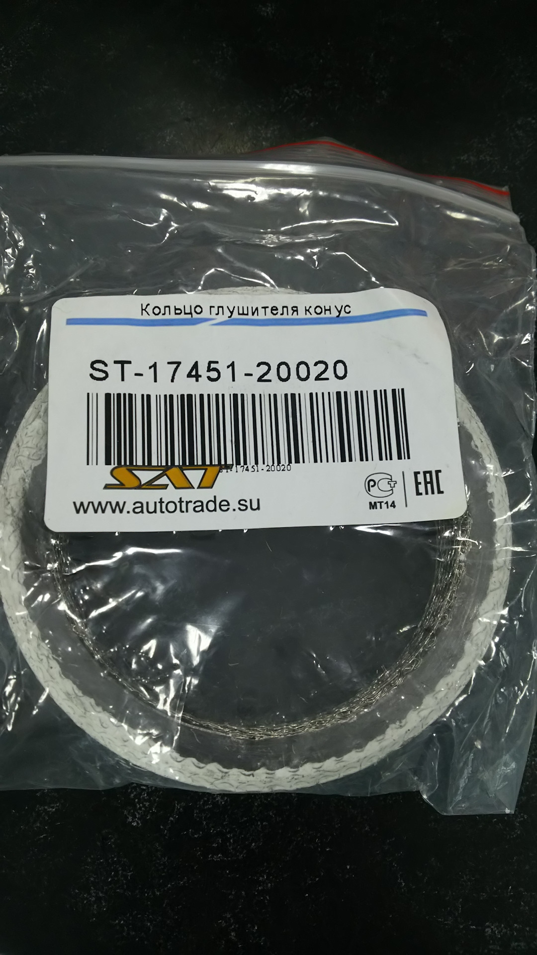

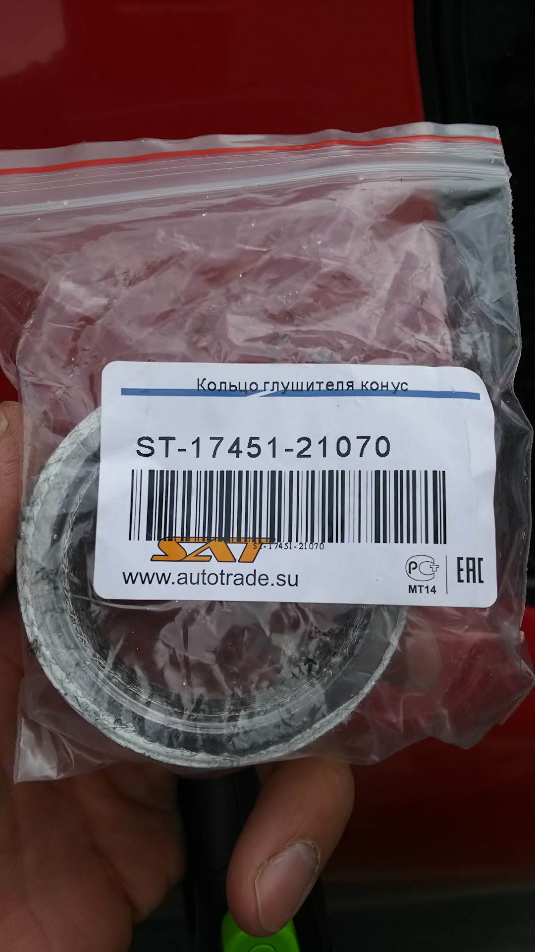

Решил поменять кольца выхлопной трубы / глушителя.

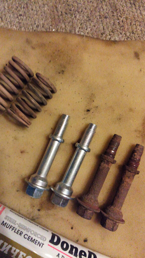

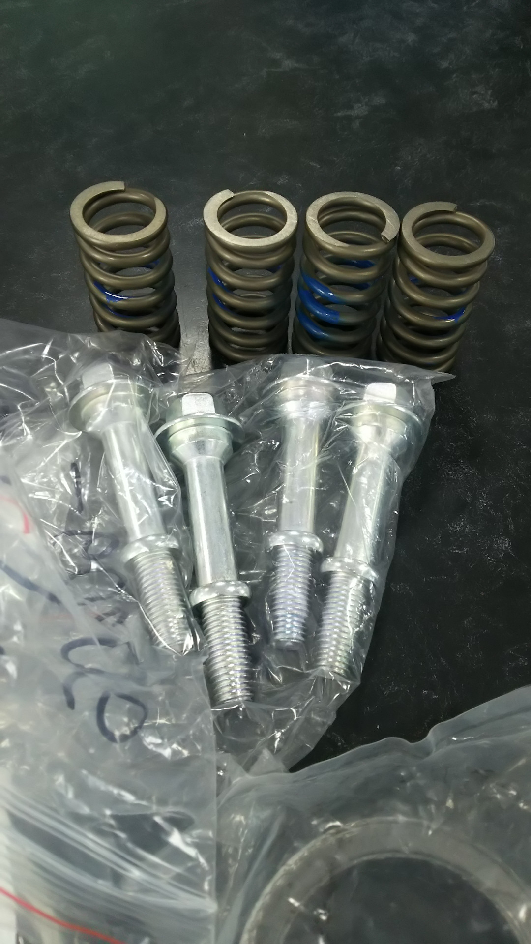

Так же взял сразу же к кольцам пружины и болты, что бы все было чинно, благородно и красиво.
В моем случае правда болты оказались длиннее тех что стояли (родных), да и состояние родных болтов был на твердую 5, так что новые не потребовались.
На СТО где я все обычно делаю уже шутят, что начитаюсь драйв2 и еду к ним за улучшениями!
В общем зап. части куплены, так что меняем однозначно!
Выкладываю номера, для тех, кому могут пригодиться!

Кольца дрянь, туда только оригинал надо ставить
т.е. кольца не от 1ZZ а от других авто ставить?
Я сначала по аналогии от тойоты вольтц брал, но потом поменял с внутренним диаметром 48 мм.
мне от волтца все встало, только переднее кольцо чутка по внутреннему диаметру расшафранили и все
john-sochi1977
первое кольцо подошло от 1zz, а второе, как я понял от авенсиса, но точно не скажу, номера каталожные выложил, можете проверить!

Fel-pro 61190

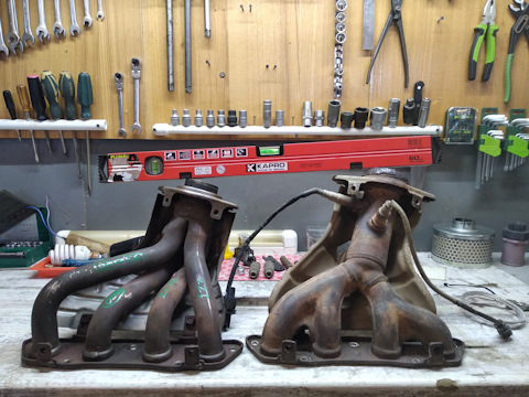

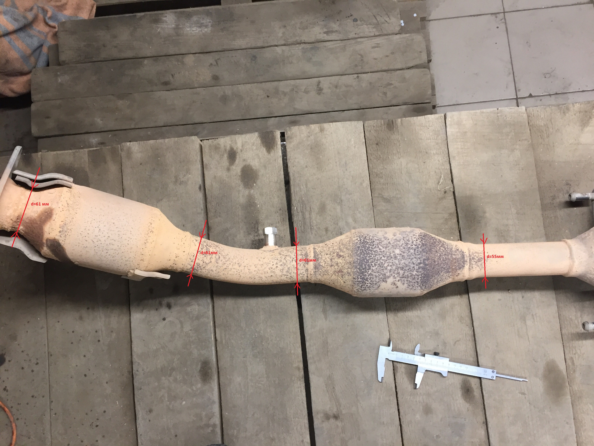

Слушай, а сильно 2зз по выхлопу отличается от 1зз?
ну судя по схеме, различия есть и еще слыхал, что на каких то версиях так вообще борла ставили
Я про диаметры трассы, глушитель и резонатор. Понятно что у 2зз другой выпускной коллектор, меня интересует диамерт трубы от ката до резонатора и от резонатора до глушака?
Glumazojd
1zz имеет такие параметры, а 2 яя?
Как буду под машиной, если не забуду замерию
Будь добр, очень надо!
