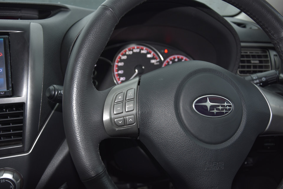

Досталась мне Panasonic Strada CN-HW890D от доброго японца… Всё бы ничего, и мультируль-то ГУ поддерживает, но нет мультируля…
Отдал мне друг близкий кнопочки заветные с Outback, снял я подушечку безопасности, воткнул в разъемчик предназначенный… Но каким бы перстом я на сии кнопочки не воздействовал, не было сигнала ожидаемого… Приуныл даже немного от внезапности… Прикурил мануалы заморские…
И что же я выяснил с мультиметром в руках, благодаря материалам найденным?
В мануале для европейского рынка, как оказалось: схема для праворукого, ну, как бы это помягче выразиться: слегонца не JDM…
И благо, что добрый японец положил при продаже в бардачок много-много разных книжек с иероглифами…
Ну, разве я не найду два провода, которые пожалел производитель? Подвязался к проводам между В68-В36 и прокинул два конца до разъёма магнитолы…

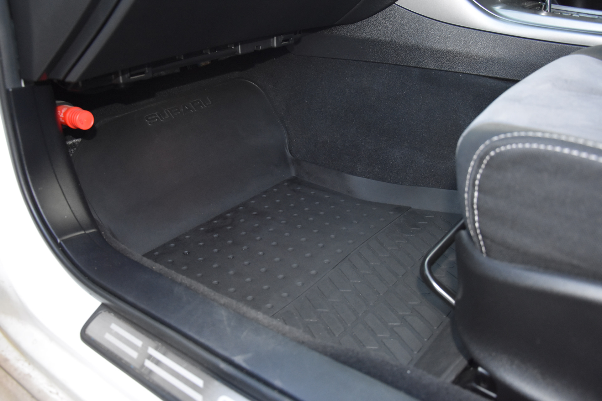

Универсальные резиновые коврики постоянно заворачивались куда не надо… Вместе с ними заворачивалась моя кровь… Психическое здоровье дороже, поэтому с Forester SH укладываем Тру-JDM, сделанный в Малайзии… )))

Нормас👍 надо бы тоже кнопочками обзавестись.
Очень удобно, если ГУ их поддерживает… )
ГУ японский штатный Clarion. Вот как узнать поддерживает ли.
Ну, это только Гугл скажет… В идеале мануал на неё найти… Обычно у японских производителей на сайтах все мануалы есть… Перевод онлайн поможет… )

Коврики зачётные!
У меня такие же на Форе третий год… Только радуют… )))
С кнопками озадачил, я себе тоже купил, еще не ставил.
К тебя же левый руль, должно работать. Я себе поставил и все работает)) только после смены магнитолы никак под нее не переделал ещё
Serg-1
Я тоже за то, что на ЛР всё должно пройти без нюансов… )
Ну а где справа на руле кнопки?
С круизом на ПР грустно всё — поставить можно, но там двумя проводками не отделаешься…
Поэтому я обойдусь без этой бесполезной для меня опции…
Ещё три проводка на кнопки круиза и прошивка мозга )
Слишком сложно для того, чем я никогда не пользуюсь… )

А есть описание? Имеет не осторожность поставить кнопки
Serg-1
Ничего сложного:
www.drive2.ru/l/1037807/
