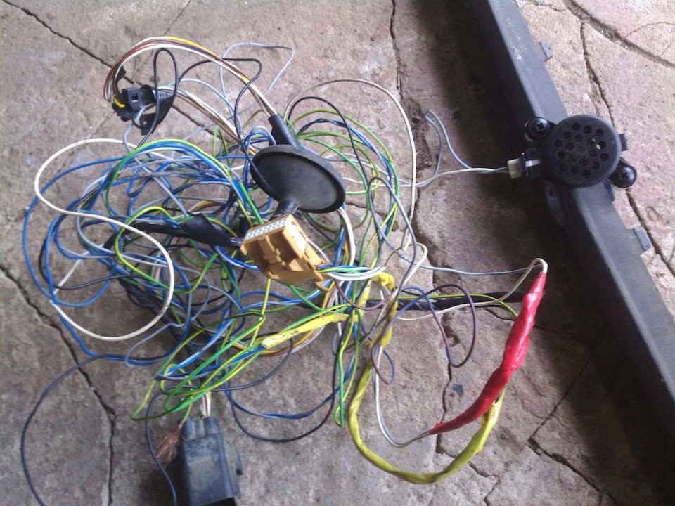

Пока шел комплект прикинул что у меня есть для установки
Оказалось не густо — проводки нет.
По приезду комплекта занялся внедрением, сначала прикинул блок по месту
Затем нашел штатное место динамика для седана (под пластиком оказалось очень грязно)
Снял задний бампер
Уложил жгут датчиков, все подошло в штатные места

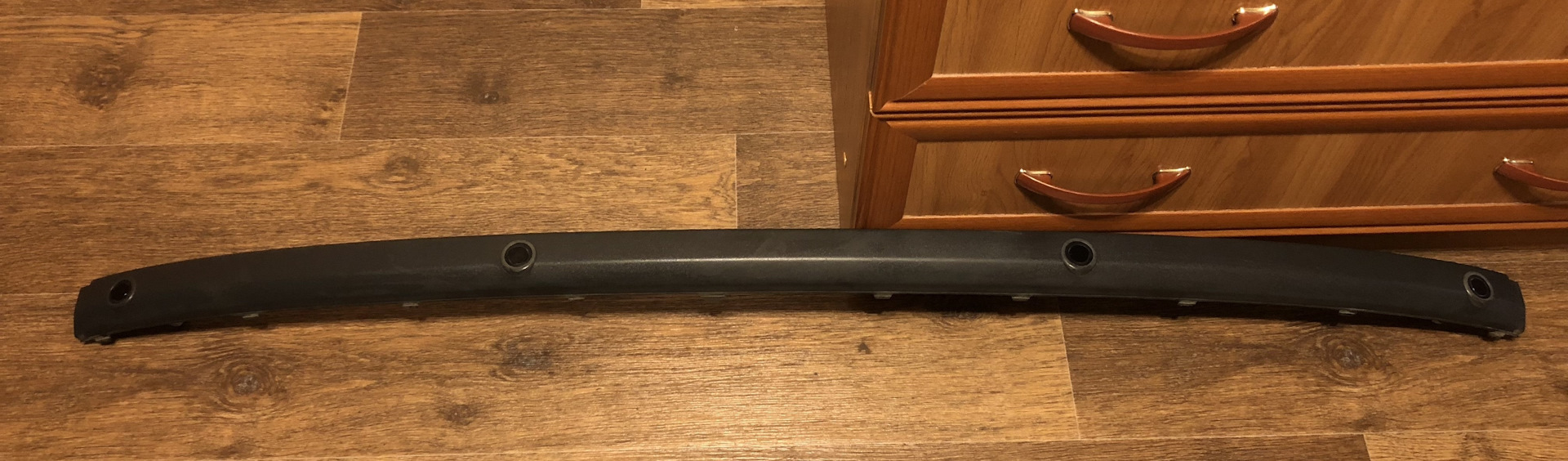

Центральный молдинг из комплекта оказался гораздо хуже моего, поэтому оставил свой идеальный.
Так как это Фокус, то все предусмотрено
Осталось только выпилить напильников (в моем случае дремелем) по контуру и переставить стаканы датчиков.
10 минут работы гравера и все готово
В сборе с датчиками
Стаканы тоже потрепаны, найду новые по хорошей цене обязательно закажу.
На следующий день начал подключение, для начала убрал всю изоленту с проводов, все заменил на термоусадку, все скрутки пропаял, CAN шину перекрутил шуруповертом.
От блока идет к GEM 4 провода — масса, зажигание и два провода CAN шины.
Чтобы не портить заводскую салонную косу взял 7 метров гофры, провода упаковал в нее и проложил вдоль заводской косы до GEM.
Подключил динамик
Массу закрепил на порог под штатные болты, провод с пином зажигания вставил на место 3 пина разъема C100. CAN шину подключил к оранжевому разъему C99 16 и 32 пины.
При включении зажигания с задней передачей динамик издал звуковой сигнал неисправности, но при повторном включении все заработало.
Как потом выяснилось — блок уже включали без датчиков, поэтому в нем повисли ошибки по обрыву всех четырех и при первом включении он по старой памяти выдал ошибку.
Далее сконфигурировал блок под свой автомобиль (прописал VIN и установил МКПП)

Тоже хочу поставить, но не могу накладку найти либо эти стаканы, ты случайно новые не нашёл?
Накладку я свою пропилил, с обратной стороны есть разметка.
А вот со стаканами все сложнее, б/у их трудно найти, новые около 1000 руб за шт.
Нету случайно финисов?
Проштудировал каталог, нашел 1323963
И инженерник 5M5T15K870AA
Но не могу быть уверенным на 100%
Спасибо 🙏 Посмотрел цену 2504,00 за шт)
