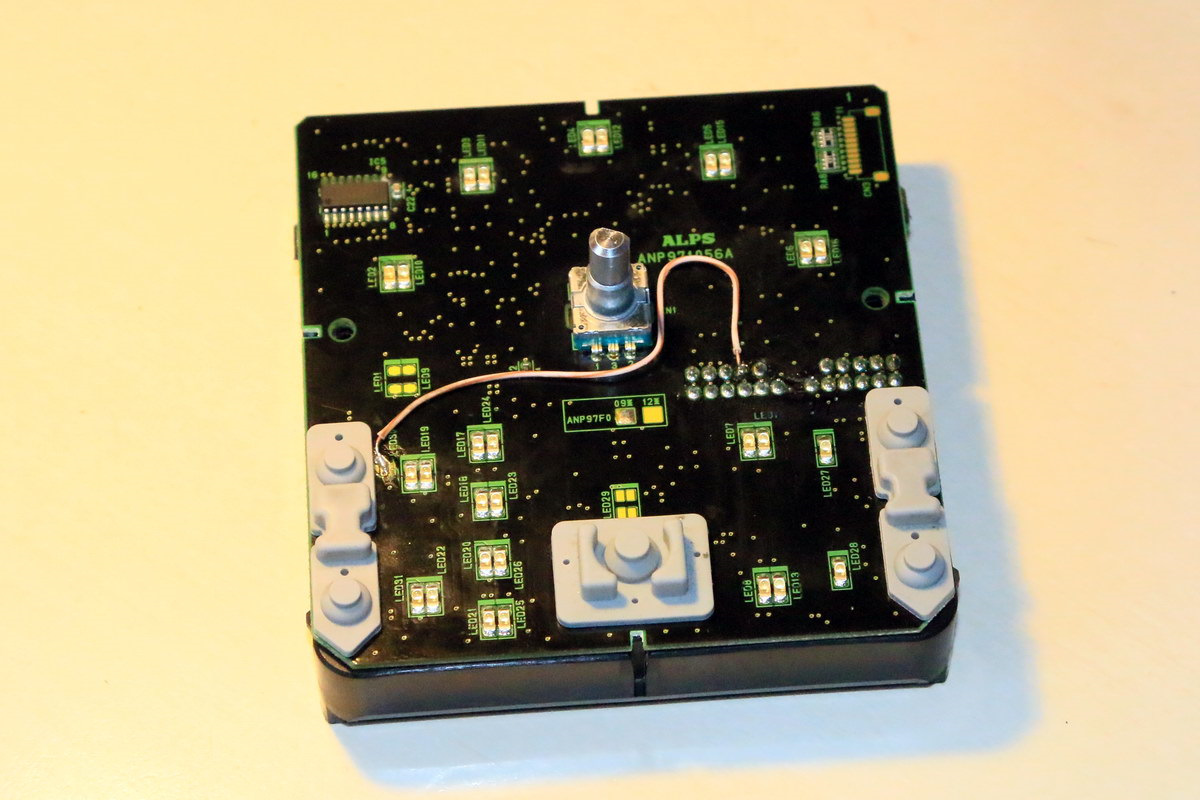

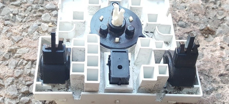

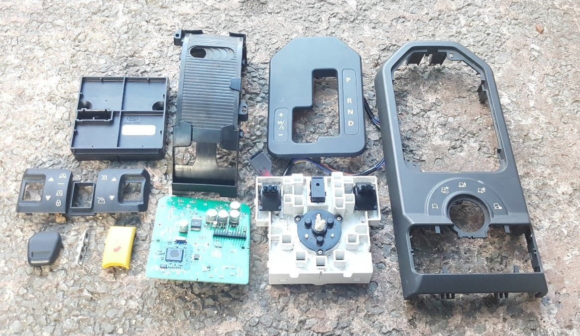

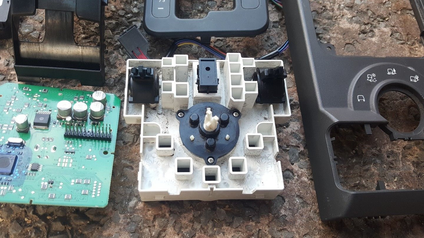

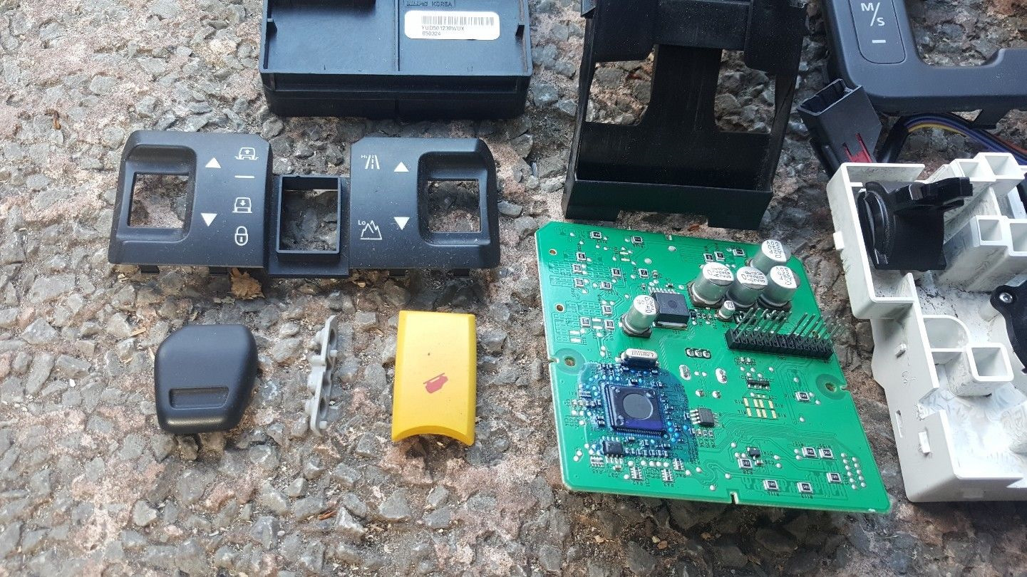

1) Разбирается очень легко — откручивается два винтика, после чего печатная плата по немногу крючочком поднимается вверх.
2) Большая микросхема и электролиты, которым позавидует иной усилитель, служат одной цели — обеспечить попсовое вращение переключателя террайн респонса (почему было не поставить обыкновенный галетник — загадка).
3) Все 5 кнопок напрямую заведены на контакты разъема, поэтому если какая-то кнопка не срабатывает, то для починки достаточно обыкновенного тестера.
4) Из-за навроченной логики плату пришлось делать многослойной, а в ней — переходные отверстия, которые подвержены риску окисления и, как следствие за десяток лет, разрыву цепи между контактной площадкой кнопки и ножкой разъема. Лечится внешним проводником.
Фото разобранного переключателя найдены в сети.

А у меня залипла "желтая кнопка" спуска с горы — дети пролили колу. Надо разбирать все это и мыть спиртиком.
Хотя лень матушка шепчет: отключи аккумулятор и лей потихоньку спирт на кнопку, авось отлипнет…
Разобрать, промыть и собрать — 10 минут на все.
Тут же эта… Разберешь, захочется улучшений, например вскрыть платы цапонлаком или ещё какую глупость. :)
