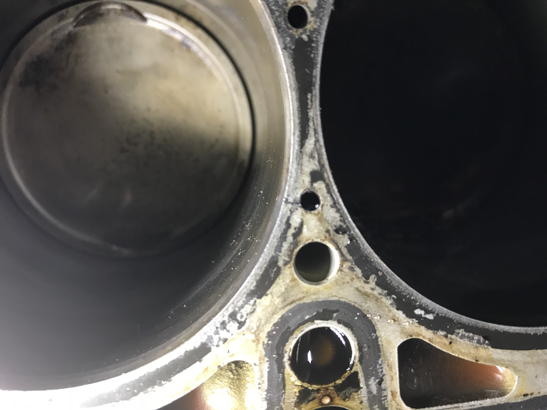

Отъездил я 10 дней полет нормальный проехал 1000км и грянул гром виде загоревшего индикатора что мало антифриза(((Заехал на заправку купил антифриз залил все осмотрел потеков нет.Утром собрался в ГАИ для постановки на учёт Ауди после того как завёл секунд 10 двигатель троил но потом все ОК и я поехал как не в чем небывало.После заполнения заявления и оплаты пошлины пошло на осмотр сотрудник гаи сказал подъезжай я сел нажал кнопочку стар И тишина не заводится я ещё раз нажал думал не дожал и она завелась но троила ужасно.Тут подвигает гаишник и говорит что случилось я говорю не знаю а что?а он мне глянь у тебя дым в трубу не помещается я вышел и опешил валил белый густой дым и воняло антифризом горелым я сразу понял что пошёл антифриз в целиндры((( Первая мысль что продавило прокладку ГБЦ но в сервисе мне показали другое лопнули две гильзы(((

Скажу честно что я его не грел
А есть фото трещины
