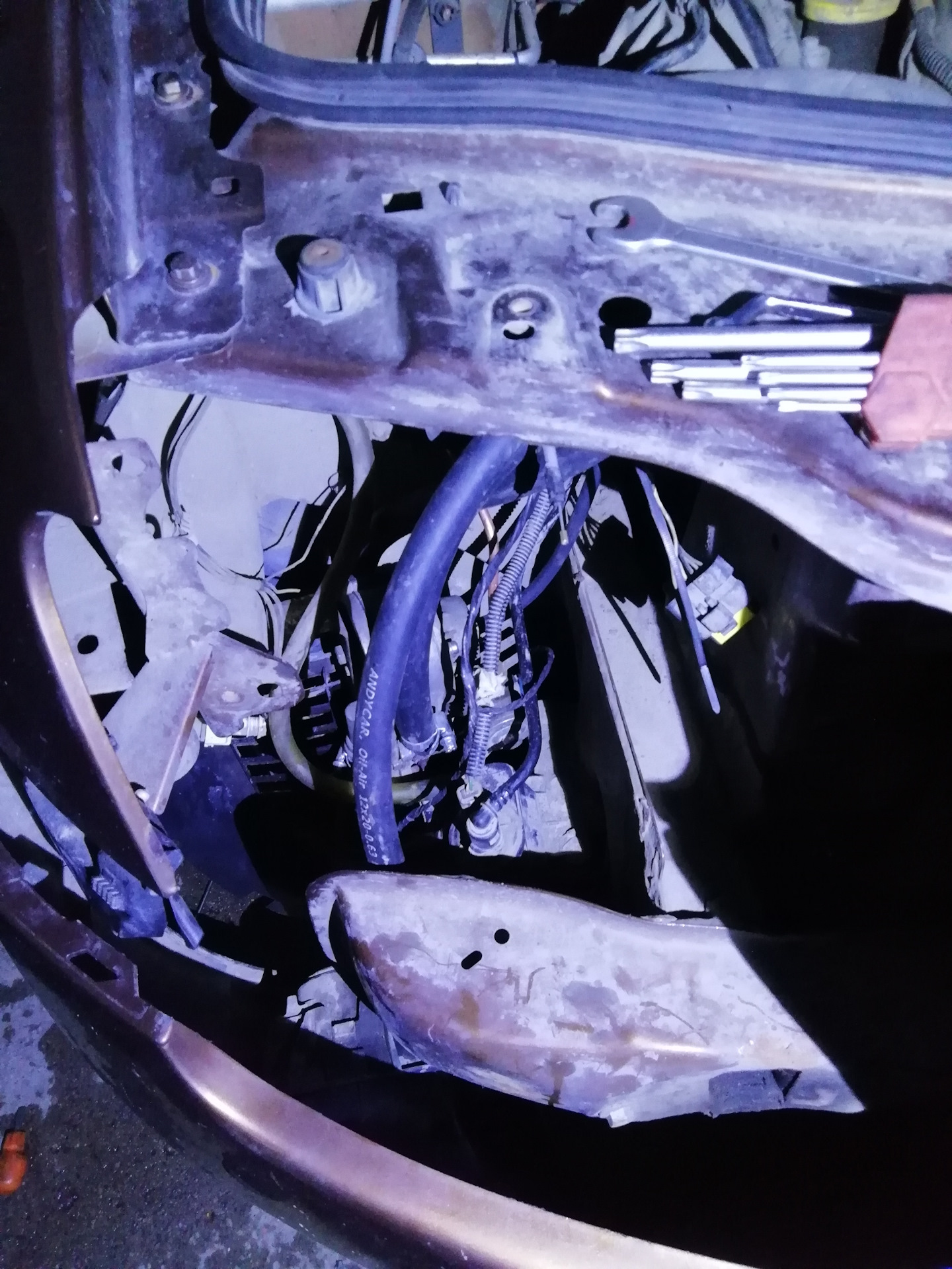

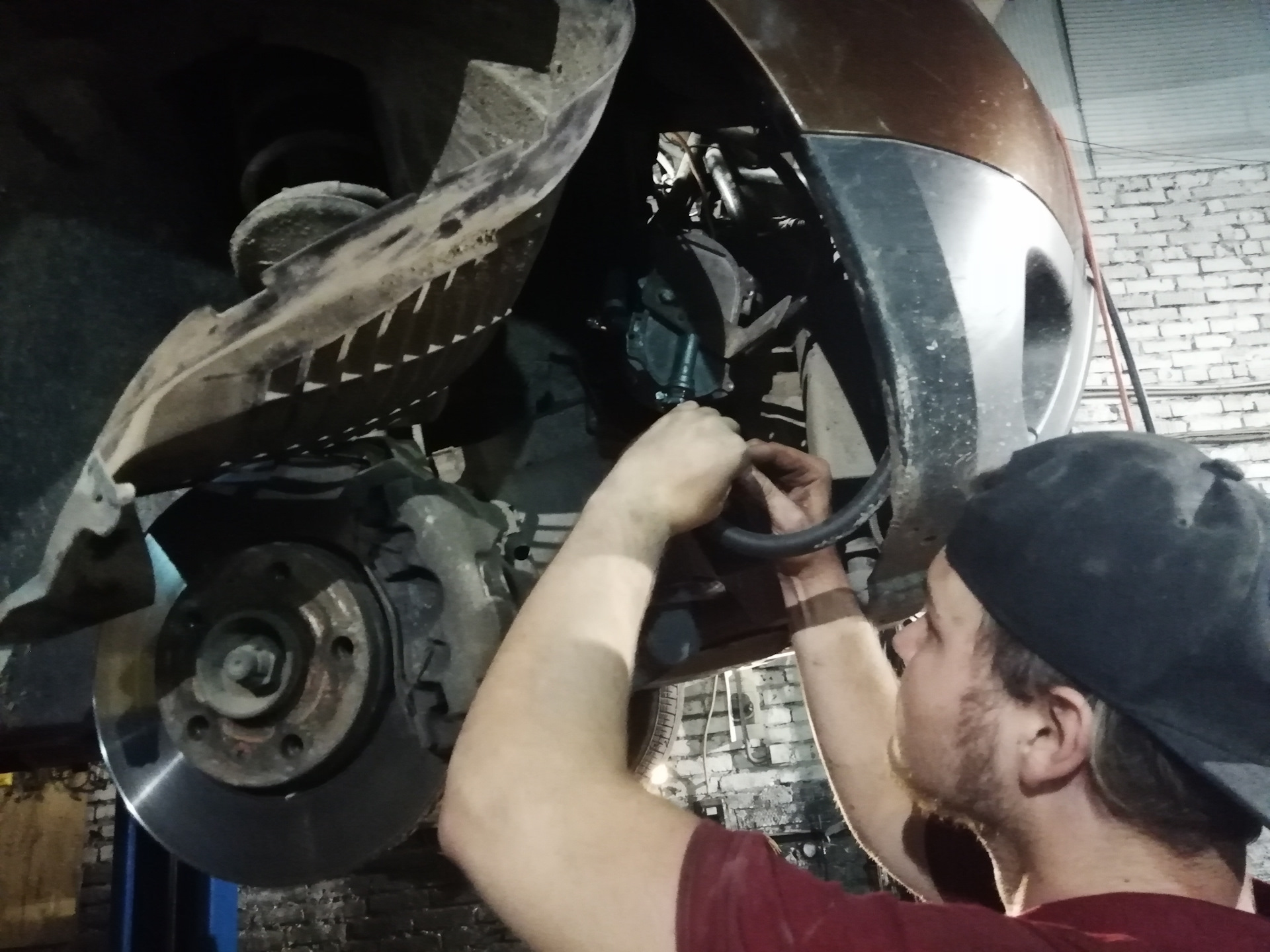

Глядя на то, как нас имеет наша страна-решено было что то изменить.
Если сменить власть я не в силах — то хотя-бы могу удешевить перемещение моего тела в пространстве.

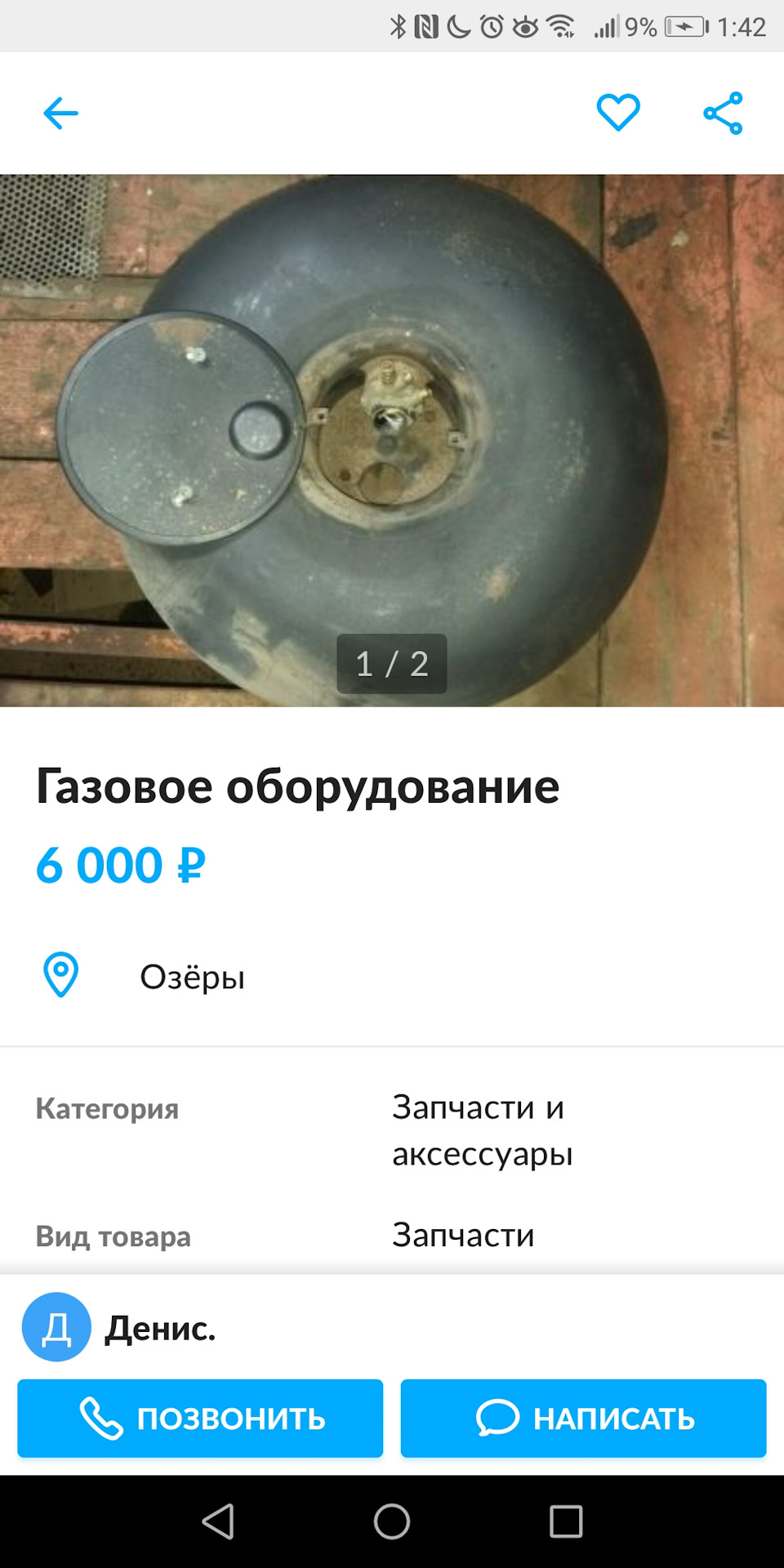

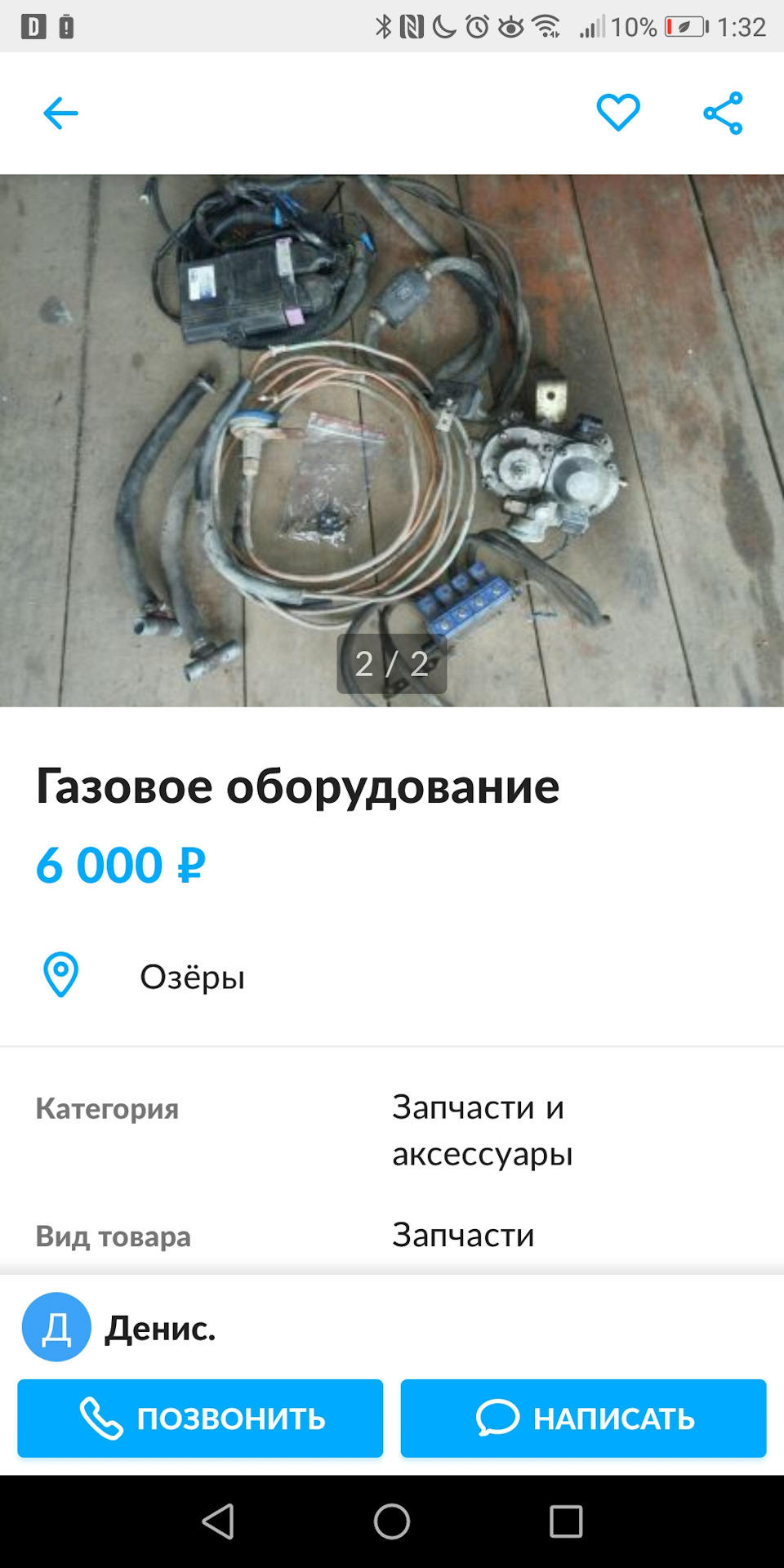

Открываем авито и выбираем самый ближний в продаже комплект.
То, что я проехал лишние 100 км, не считается. Сам попутал Луховицы с Озерами))

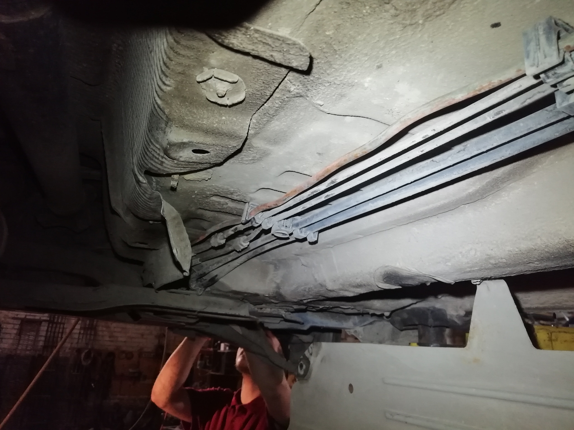

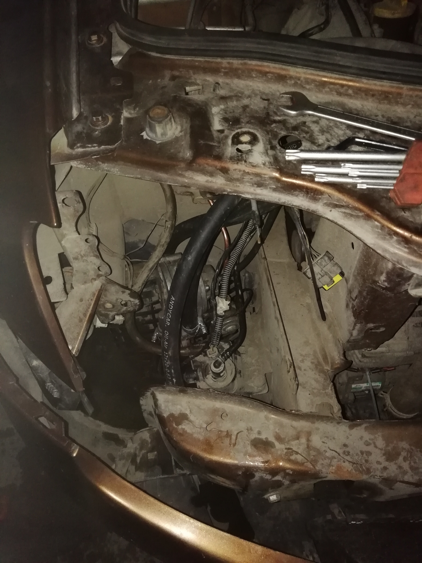

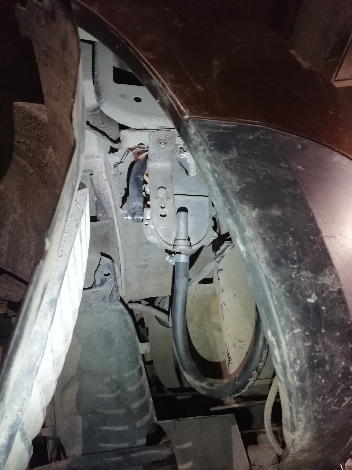

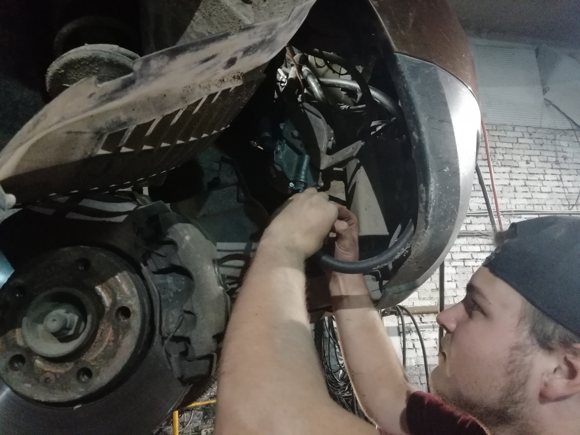

Естественно, что спрятать баллон не реально, да и скрыть от опытного глаза лишнее под капотом невозможно, но скрытно поставить можно.
Если не знаешь — переделки в глаза не бросятся.
И того : 6 рублей комплект ГБО на авито, 1500 рублей на новые шланги, трубки и хомуты и два вечера.
Спасибо Студенту и Серёге за посильную помощь.

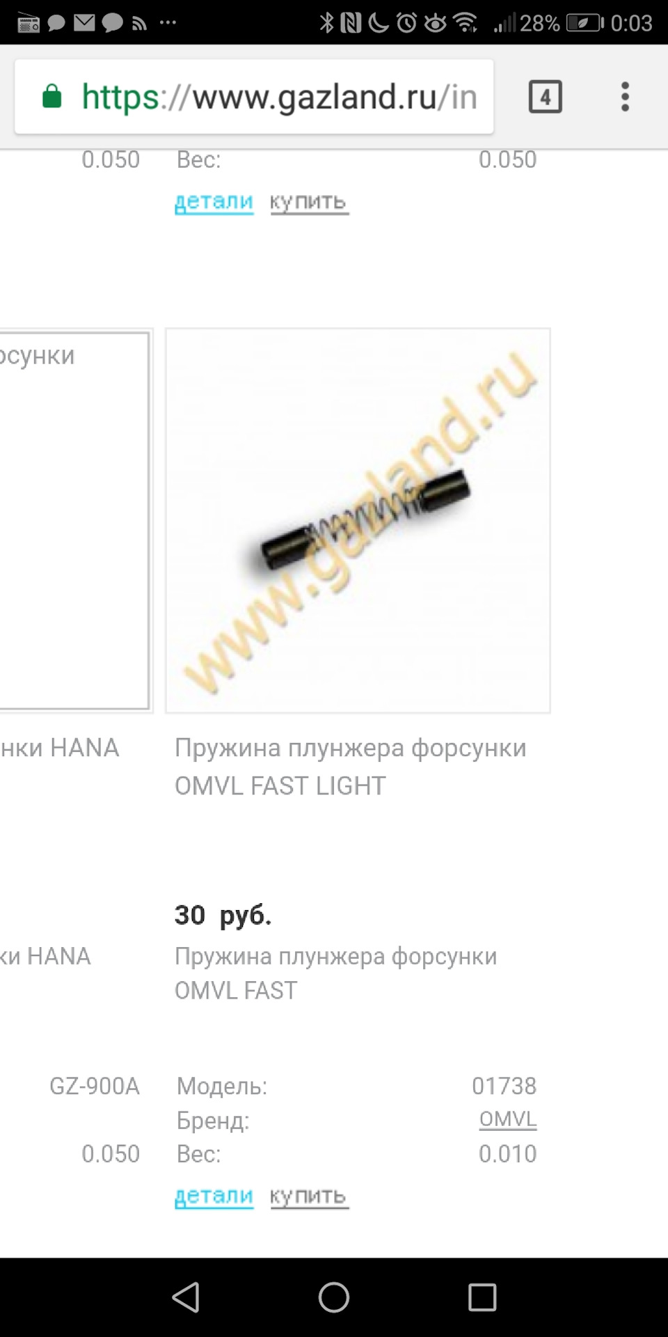

Из минусов : нужно обслужить форсунки, в одном клапане перетерта пружинка и мотор немного подтраивает.
Всем удачи!

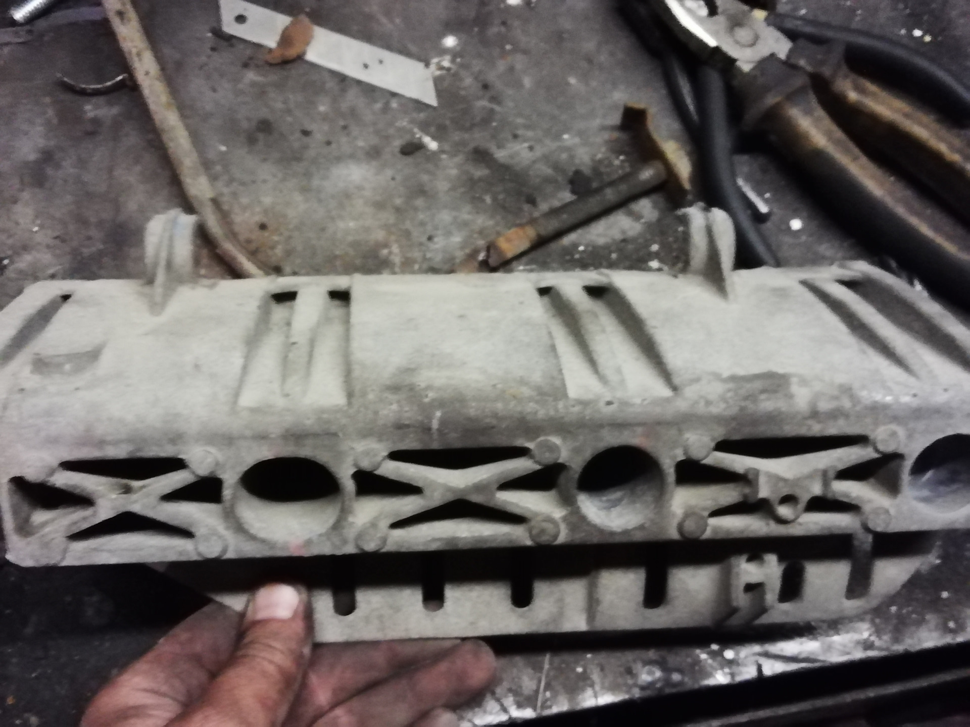

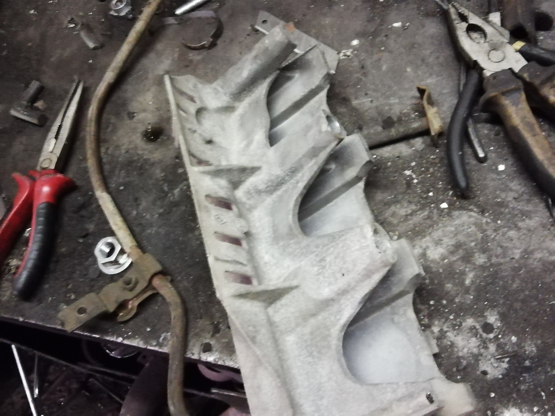

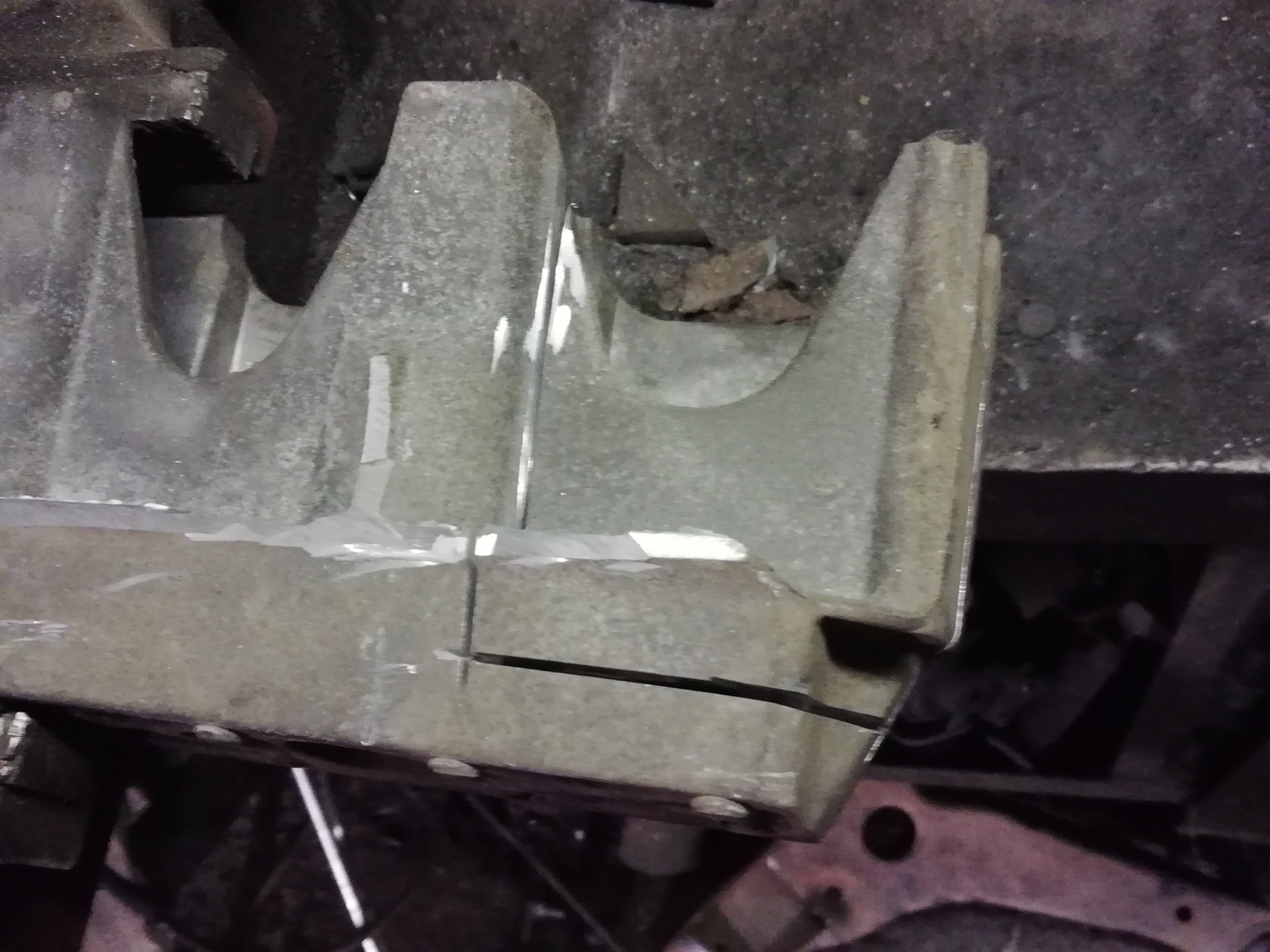

А что-за деталь попиленая на фото? Усилитель впускного коллектора? )))))
Это такая ебулда… Чтобы форсунки бензиновые не цокотели, чтоб их слышно не было.
Ну и чтоб не оторвали случайно при ДТП.
А потом добавляет : наверное…
Вроде как официально это теплоотвод от форсунок.
Не, там нечего отводить.
И площадь соприкосновения слишком маленькая.
Это защита, скорее всего чтоб при ДТП не оторвало рампу и не в***** пролитый бензин.
У многих машин, если форсунки выходят за геометрию двигателя (не спрятаны внутрь коллектора) ставится нечто подобное.
Да я тоже так думаю, всегда считал что это защита. Но вот где то недавно наткнулся на такое предположение\ утверждение
Оно наоборот мешает охлаждаться

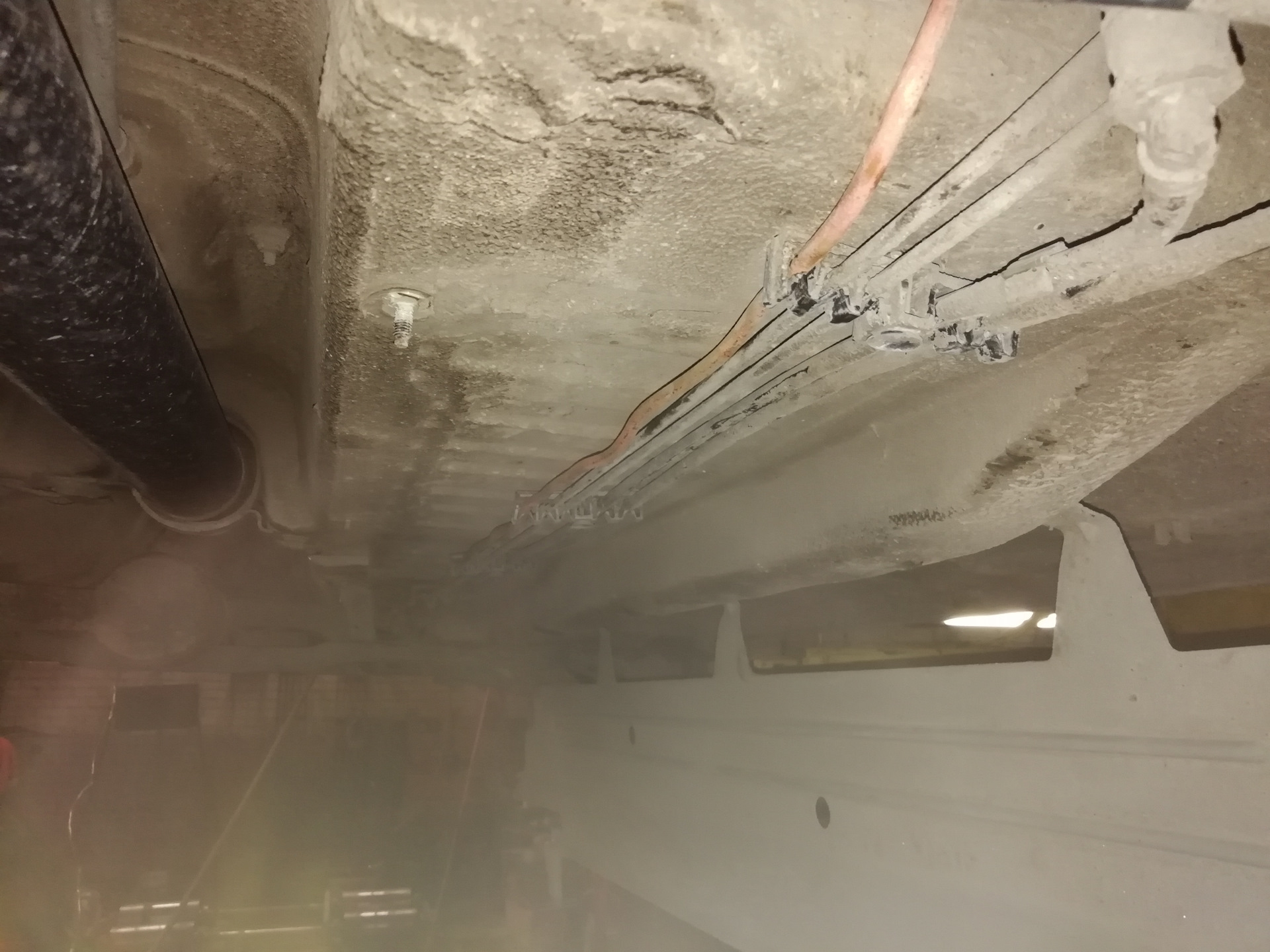

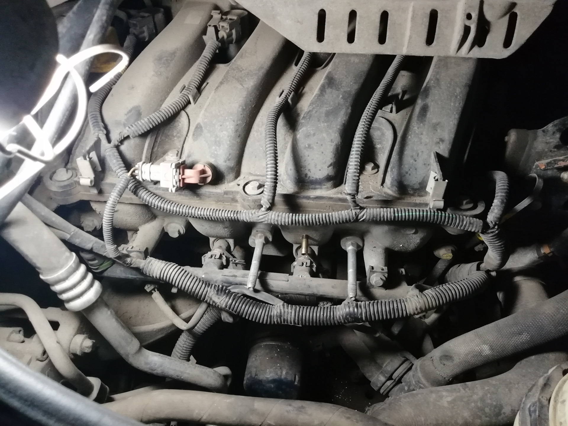

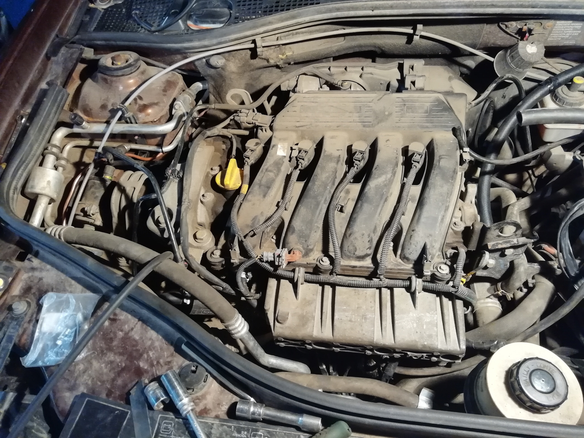

За идею пять! Трубку бы медную спрятать и сильно в глаза нечему кидаться.
Доделаю и скрою сверху гофрой

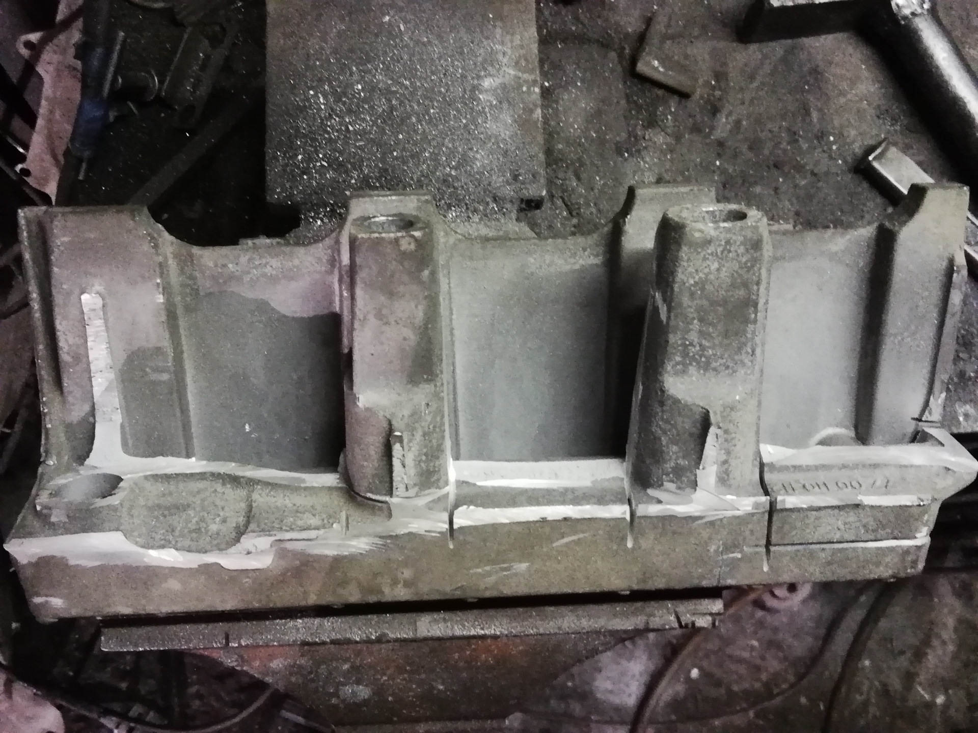

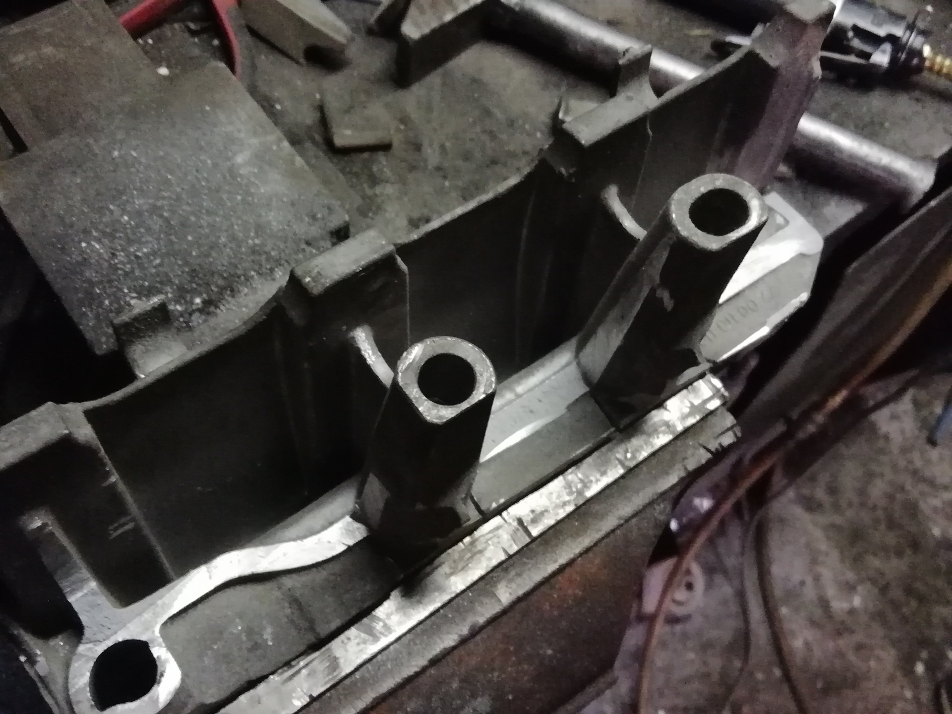

фурсунки бы подробнее куда и как
На фото видно куда штуцеры вырезал. Рампа закреплена снизу вот той штуки, которая болгарской распилена.
Она же закрывает форсунки и врезку в коллектор
