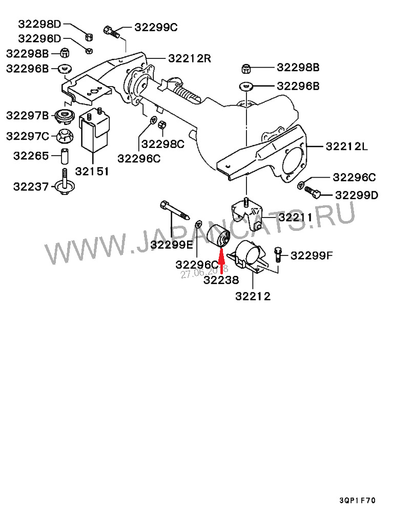

На прошлой неделе заметил лужицу масла под машиной. Балка была вся в масле. Беглый осмотр подкаподного выявил, что течь на сочленении коробки и двигателя. Проблема самодиагностировалась (
Позвонил мастеру, проконсультировался по вопросу "что ещё брать, что бы туда больше не лазить"
Запчасти:
MD372251 — Сальник коленвала, задний — 7000 тг
MR707575 — Сальник насоса масляного АКПП — 3000 тг
MB430694 — Сайлентблок опоры дифференциала (оказался мёртвым) — 8000 тг
Герметик серый — 1000 тг
Масло АКПП на доливку — было в запасах
Работа 30000 тг
Итого: 49000 тг

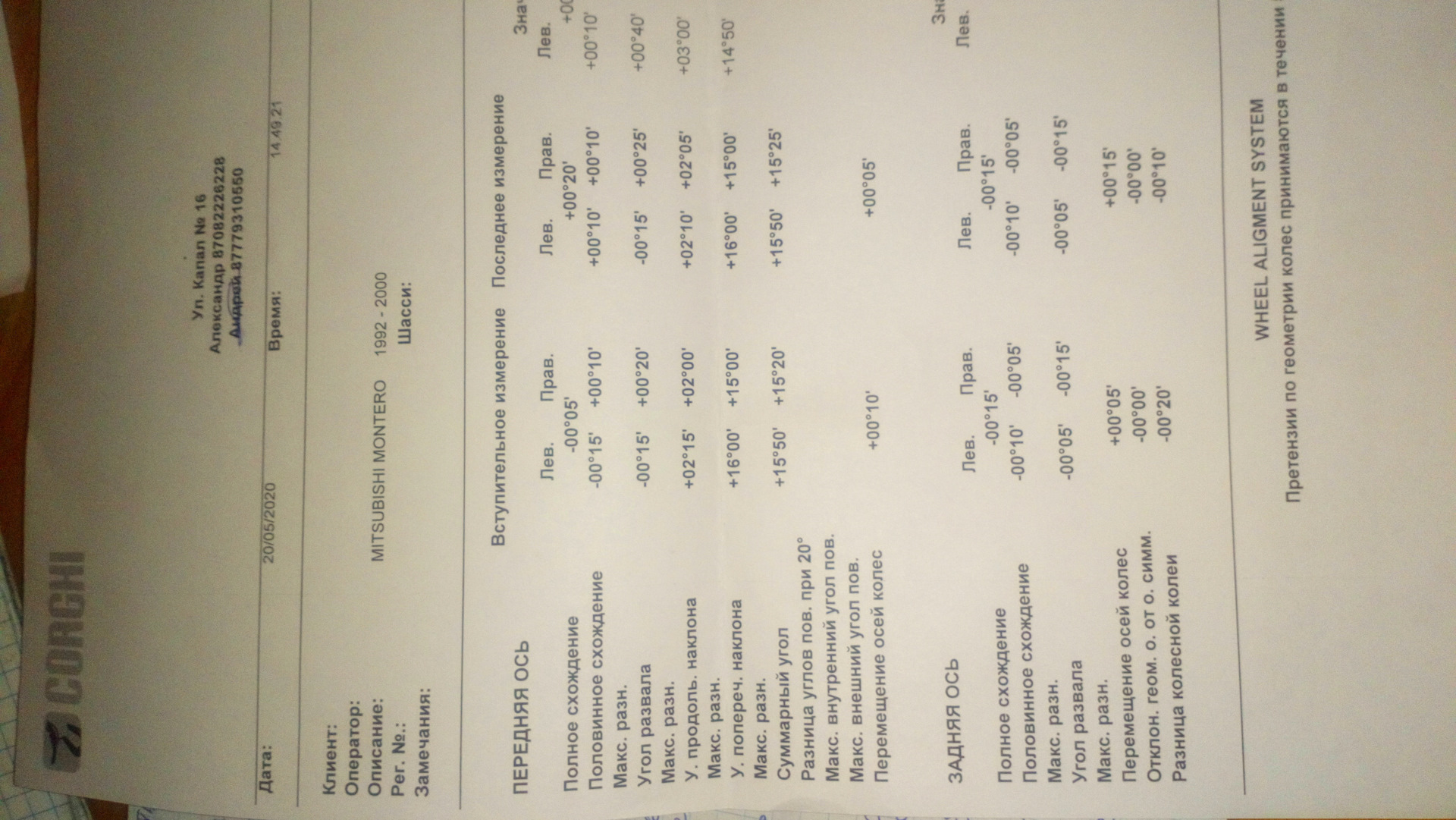

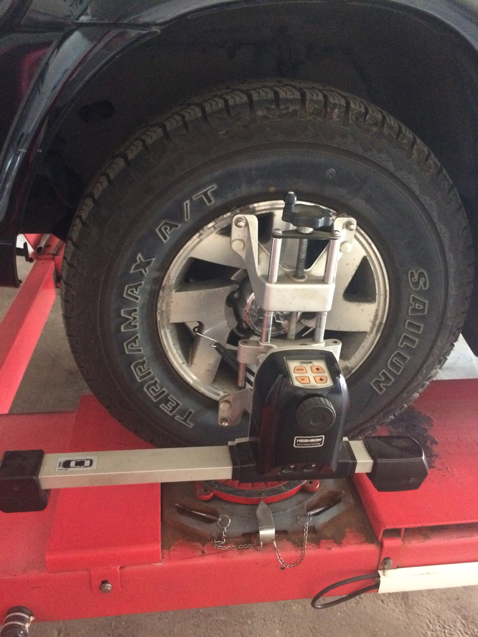

По окончанию заглянул на геометрию (2000 за диагностику)
Итого: 51000 тг

Что за геометрия ещё?Развал схождение чтоли?Не путать геометрия это когда кузов ведёт после аварии.
Есть ещё геометрия колёс, а так да, проверил развал/схождение
Первый раз слышу геометрия колёс.Всю жизнь называли развал схождение.
Геометрия тоже называют
Klimov739
У нас вполне обыденное название, только без "колёс" )
Развал/схождение тоже можно сказать, это будет означать тоже самое
Klimov739
Klimov739
Развал-схождение регулируют обычным стендом по 3 — 5 параметрам. компьютерный стенд или геометрия в народе регулирует около 22 параметров.
